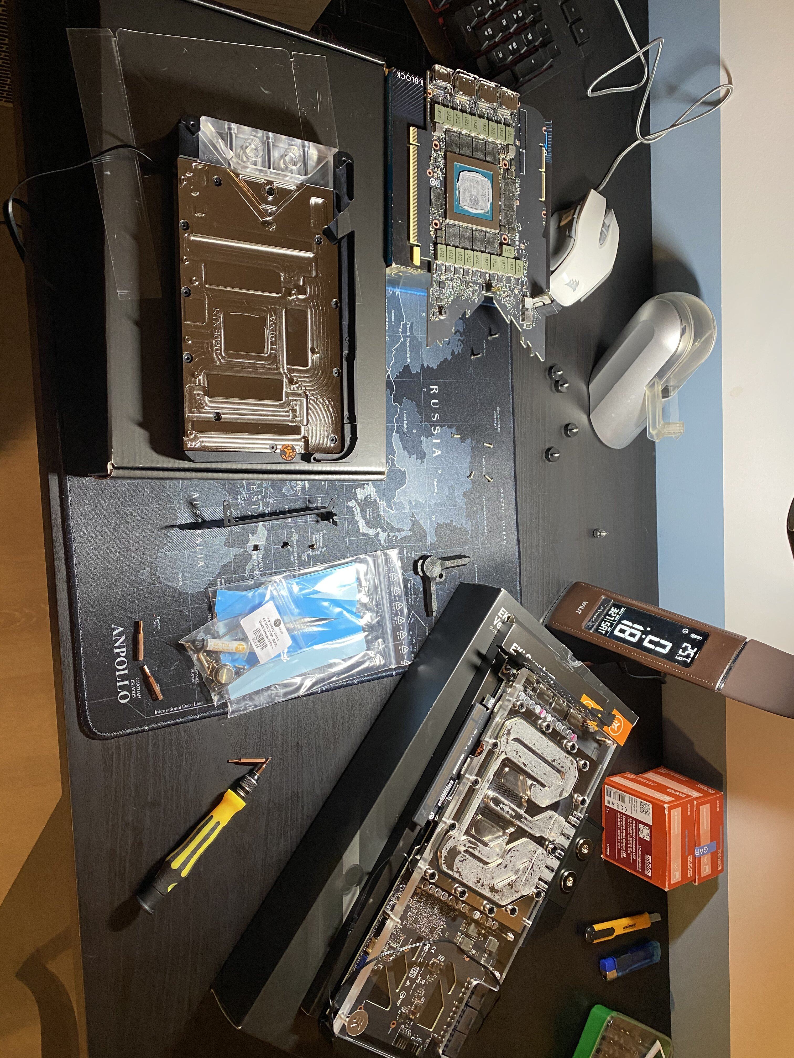

Hab schon angefangen sie zu zerlegen, hab aber leider meine Torx verliehen wie mir gerade einfällt und kann jetzt nicht weiter machen. -.-
Was braucht man da innen, T6? Außen an der Blende T8?
Jup. T6 und T8.
Hab gerade zwei Stück auf den Bykski FE umgebaut.
Funktioniert eigentlich ganz kurz. Allerdings sind zwei Standoffs beim Bykski zu lang (im Bereich des V-Ausschnittes).
Die muss man für idealen Anpressdruck um ca. 2mm kürzen.

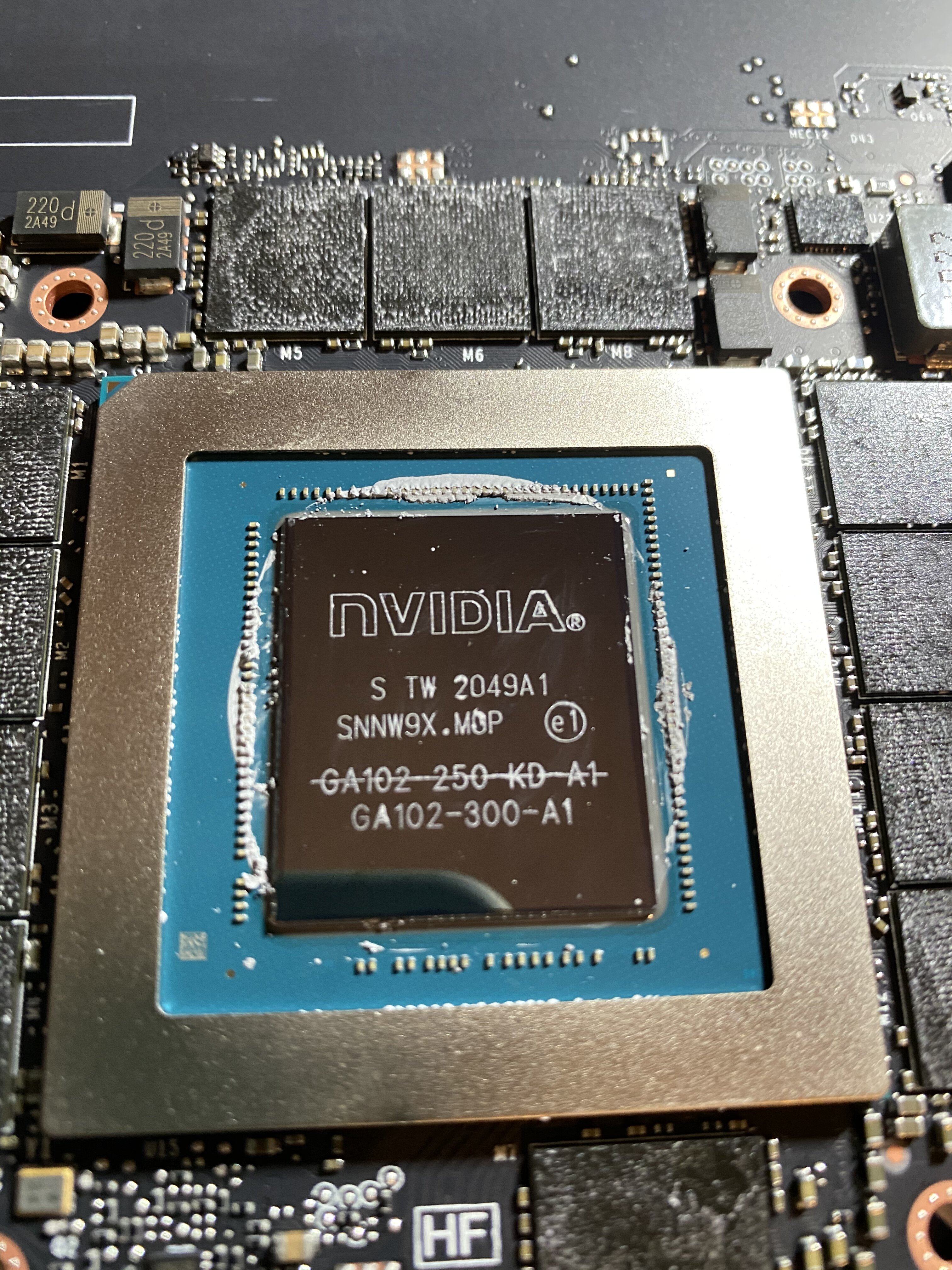

Edit: haben die echt am DIE die Kennnummer durchgestrichen und eine neue darunter gelasert?
Habe ich was verpasst oder wieso ist das so?

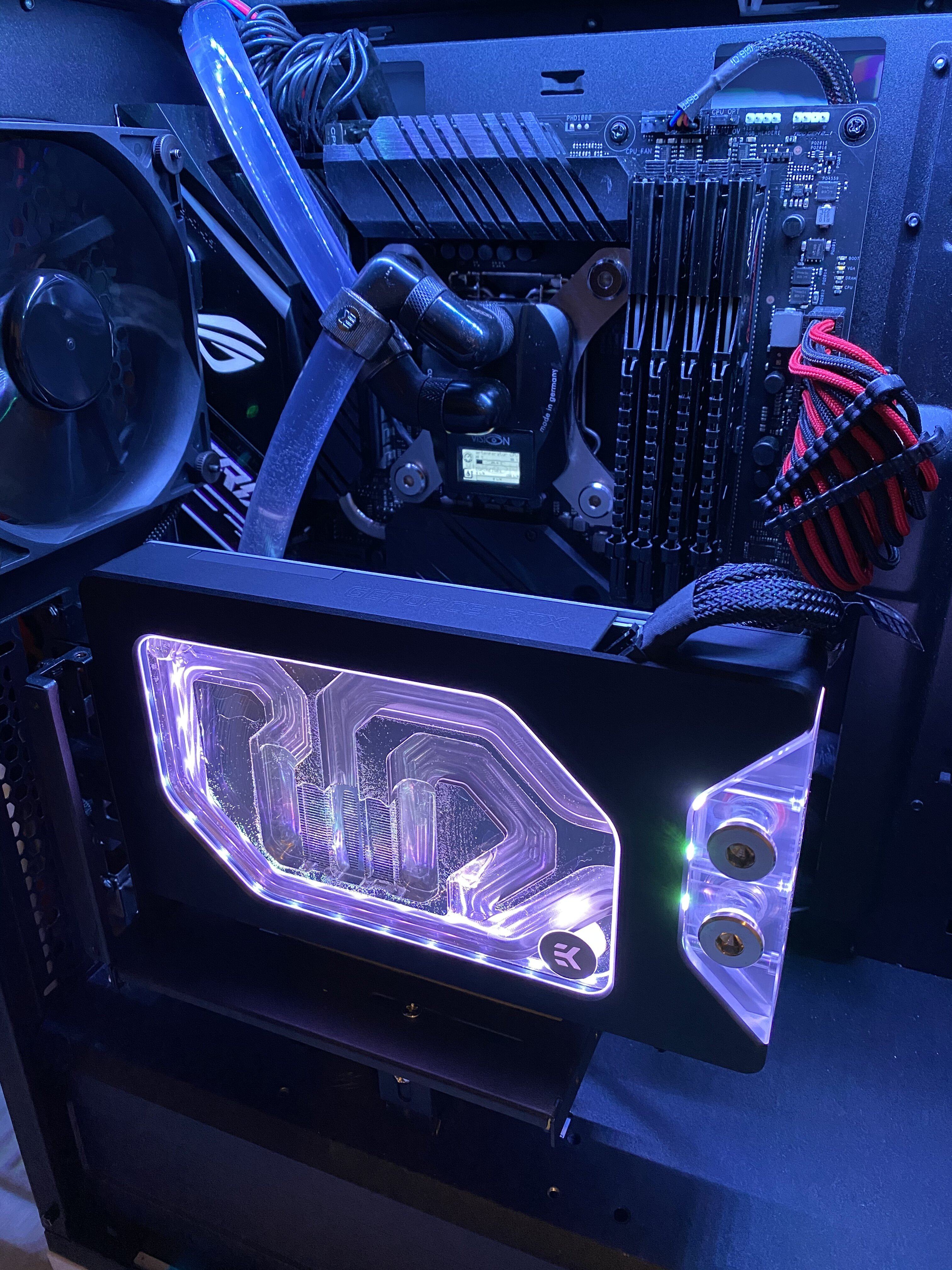

Umbau fertig. Klein und fein.
Und wie sind die Temperaturen? Wie warm ist der Speicher auf der Rückseite bzw. das Backplate? Beim Kühler Ist ja ne Hybridkühlung vorgesehen (mit WLP).

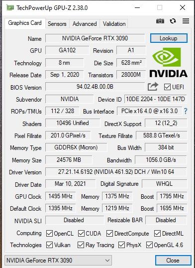

Hast Du mal nach den CUDAs geschaut? Die Anzahl findest Du in der Nvidia Systeminformation oder über GPU-Z (Shaders = 10496).
Temps schaue ich mir heute im Laufe des Tages an.
Gpu-z specs passen! Alles da für ne 3090

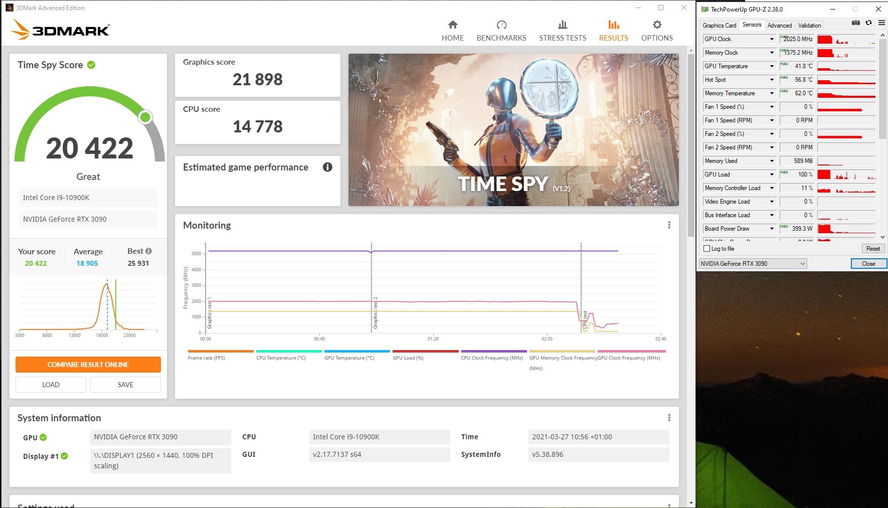

Habe jetzt nen Loop Firestrike laufen lassen zum aufwärmen, danach nen TimeSpy Bench.
Gpu lief auf 0.925V bei 2010Mhz, Speicher auf +1250
Glaube bei der FTW3 mit EK Backplate und Block war ich bei beim Speicher was um die 70Grad.
