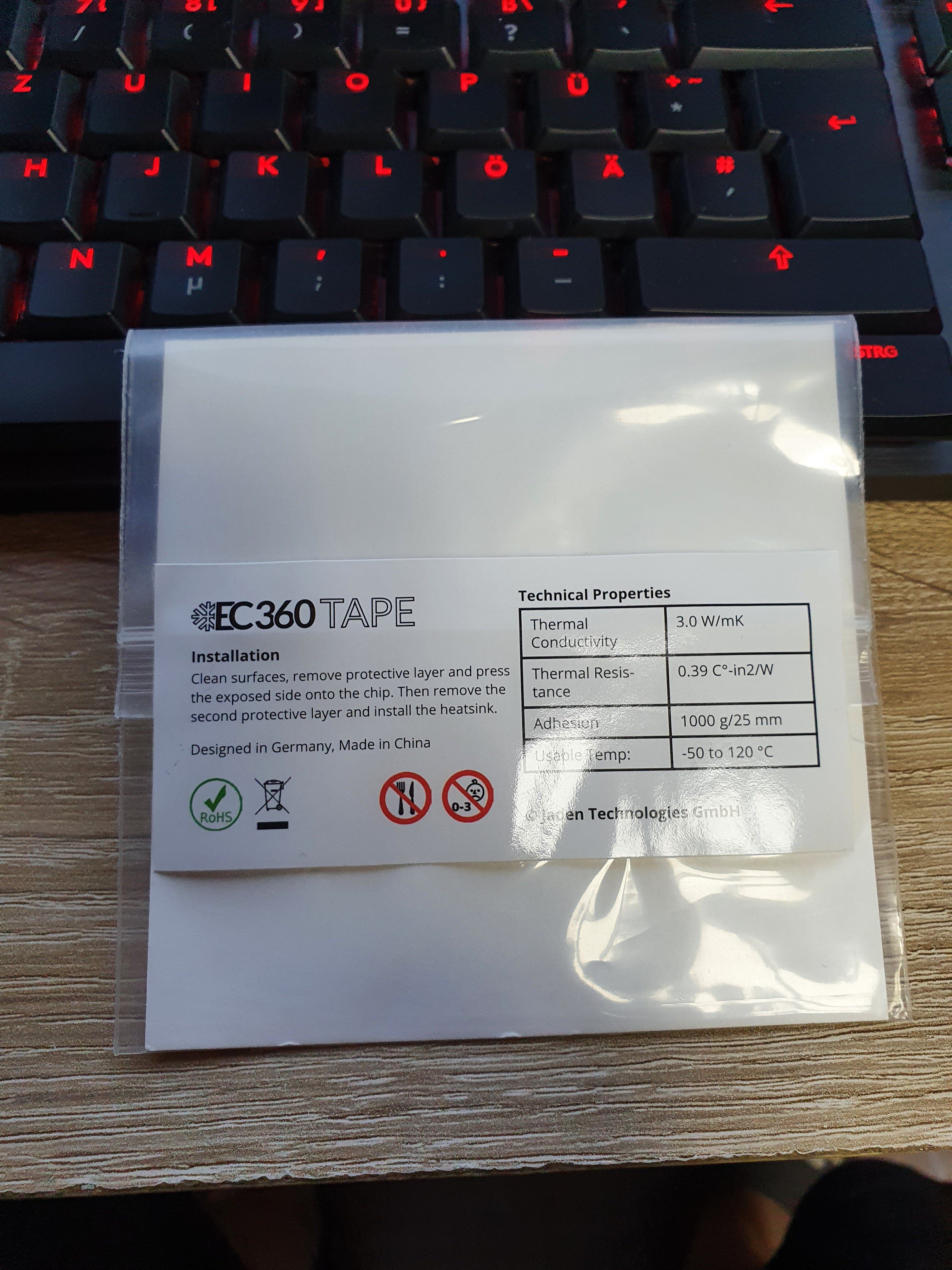

Benutze jetzt die klebe Pads auf mein BP-kühlung, die Temperaturen haben sich etwas gebessert.
Hast du das Arktic Cooling Wärmeleitpad entfernt ? Glaube du warst damit gestartet.
Wenn du mich meinst ja, hab die Klebepads getauscht und Kühlblock um ca. 2 cm Richtung Stromanschluss versetzt.
Genau sagen kann ichs nicht, komme jetzt ganz selten mal über 70° bei VRam temp. Könnte auch am geänderte Position von Block liegen, Karte war vorher mit Riserkabel vertikal eingebaut und jetzt ganz normal.
