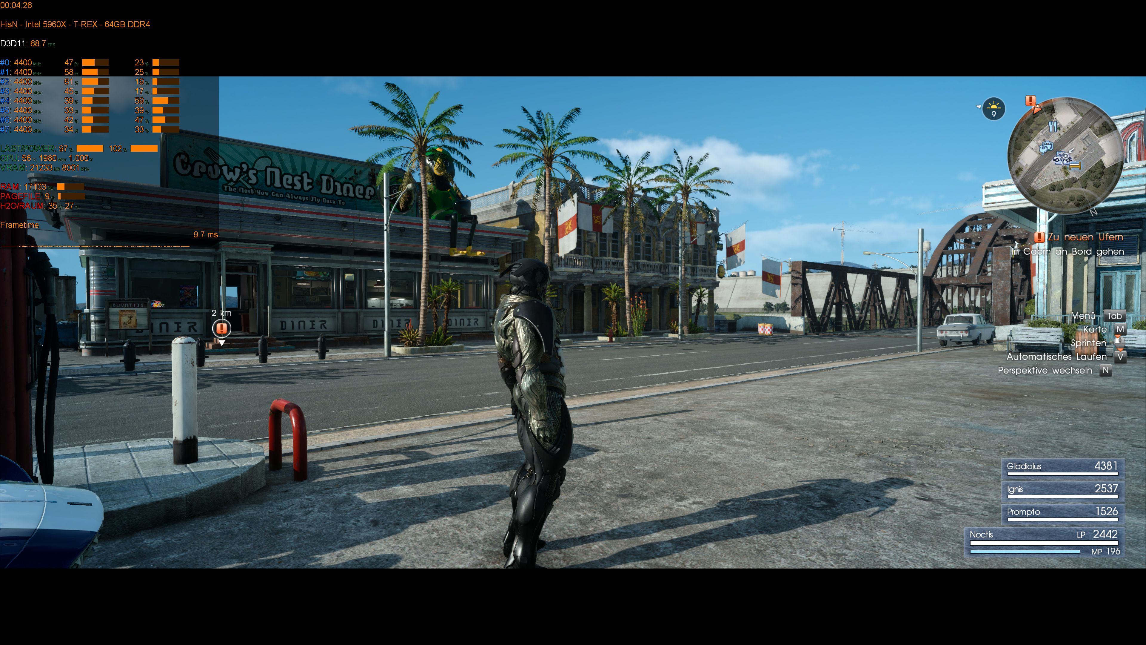

Nach zwei Jahren Titan RTX (ohne sie wie Tobi gleich wieder abzuschaffen), habe ich eine ganze Reihe Games gesehen, die mehr als 12GB VRAM belegen.
Ob sie sie auch benutzen, und ob es weniger Ruckler durch die Speichermenge gibt. Das mag ich nicht beurteilen.
Aber man kann teilweise sehr genau sehen, wer das fehlende VRAM kompensieren darf.

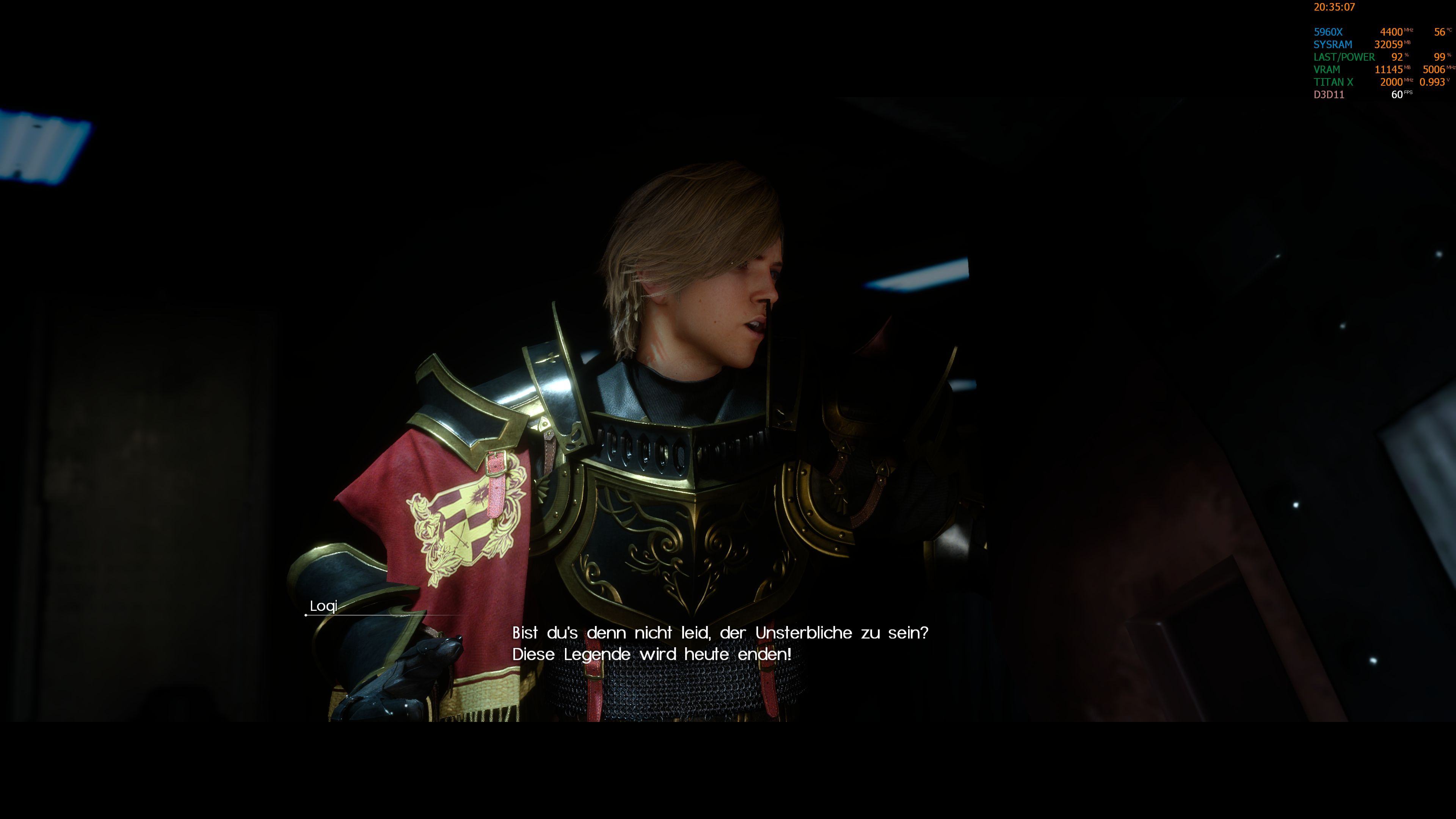

24GB Karte VRAM mit 21GB gefüllt.
12GB Karte
12GB Knackevoll. die Differenz zu den 21GB der großen Karte liegt jetzt im RAM und füllt es auf 32GB.
Und jedesmal wenn die 32GB überschritten werden gibt es eine wundervolle Garbage-Collection, die es mit der großen Karte nicht gibt, denn dort werden 32GB RAM-Füllung nicht erreicht.
Ich weiß .. Cherry-Picking und ich bin nur ein Idiot.
Aber hey ... ich kann auch nur Beobachten.
Beim RAM gibt es nur haben ist besser als brauchen.
Wer eine RTX3080 mit 10Gb kauft und dann plötzlich ruckler hat soll später nicht rumheulen.
Grade wenn die nextgen spiele kommen wird der VRAM sicherlich steigen und schon jetzt ist meine 2080Ti oft am Limit es sei den die Spiele haben minderwertige Texturen

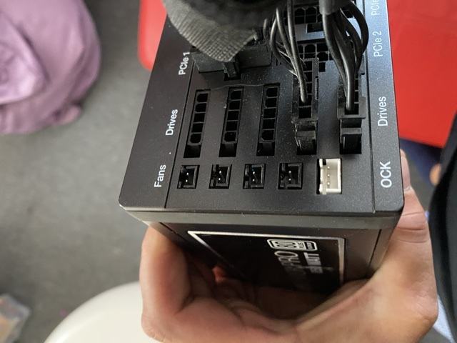

bzgl Netzteil, die be quiet Straight Power sind ja Multirail, bringt das Nachteile zum singlerail in unserem Fall ? Frage fals ein Neukauf nötig wird und ich mag be quiet
Ich sage ja.
kann man die nicht umschalten?
mfg
tobi
@Thrawn.
Single Rail kannst halt die Last Spitzen besser abfangen!
Das Be Quiet hat aber eigentlich eine OCK bei liegen zum Brücken auf Single Rail warte hab ein Be Quiet zuhause 850W Dark power 11Pro
Der Weise Steckplatz es soll eine Blende mit Knopf bei liegen und eine Brücke !
Ist die gesetzt soll das NT auf Single Rail laufen!
Leider hab ich den OCK von meinem Bruder nicht mit dazu bekommen sonst hätte ich ein Foto gemacht!
Ich hab mit Be Quiet keine so guten Erfahrungen gemacht daher wieder für Corsair entschieden !
Seasonic war auch Top bisher und mein Antec 1200W damals mit 4*GHZ Edition CF war auch ein Monster!
Du müsstest aber bei Be Quiet bleiben können dank OCK!
