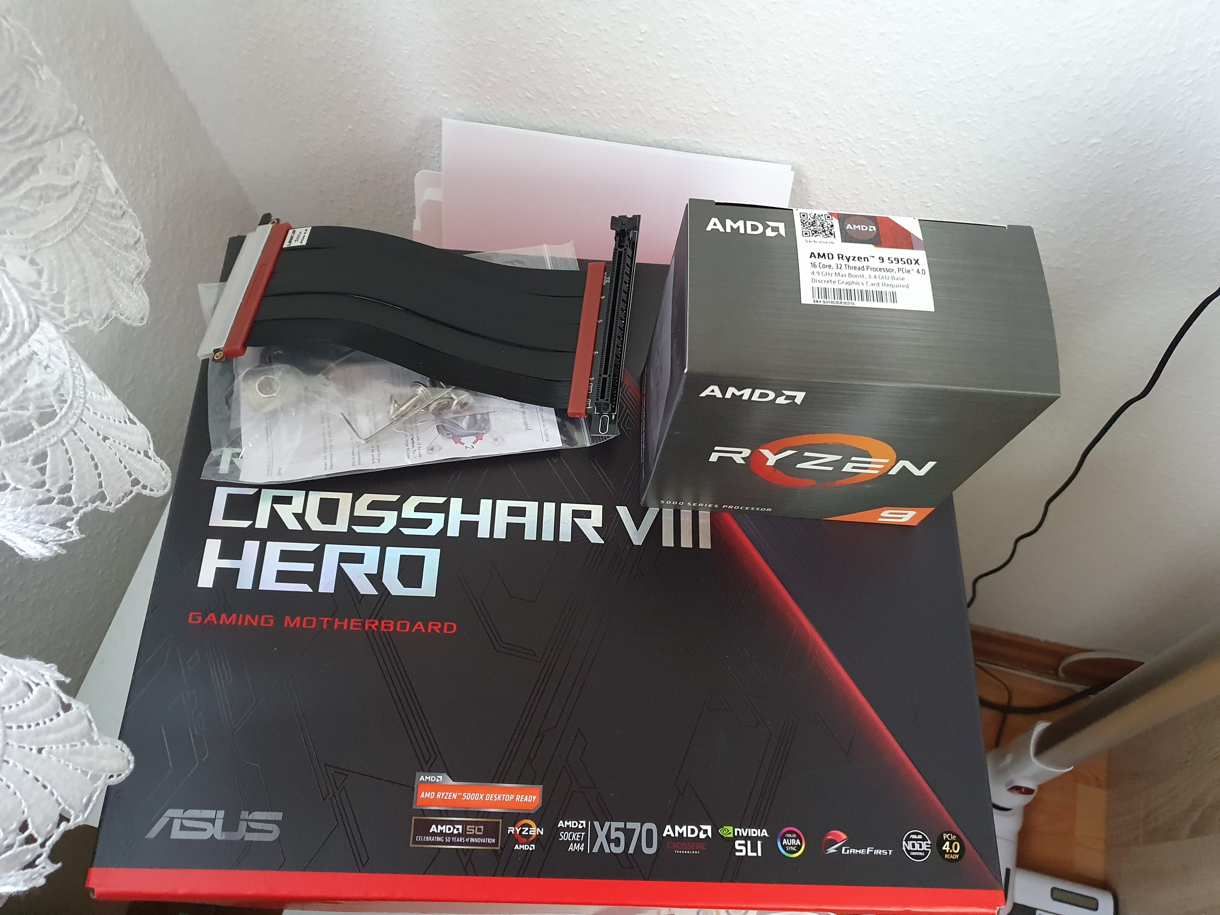

Mein 5950x wird heute zugestellt, Board, AM4 Adapter für CPU Kühler und Riserkabel ist schon da.
Mal schauen ob ich heute noch anfange.

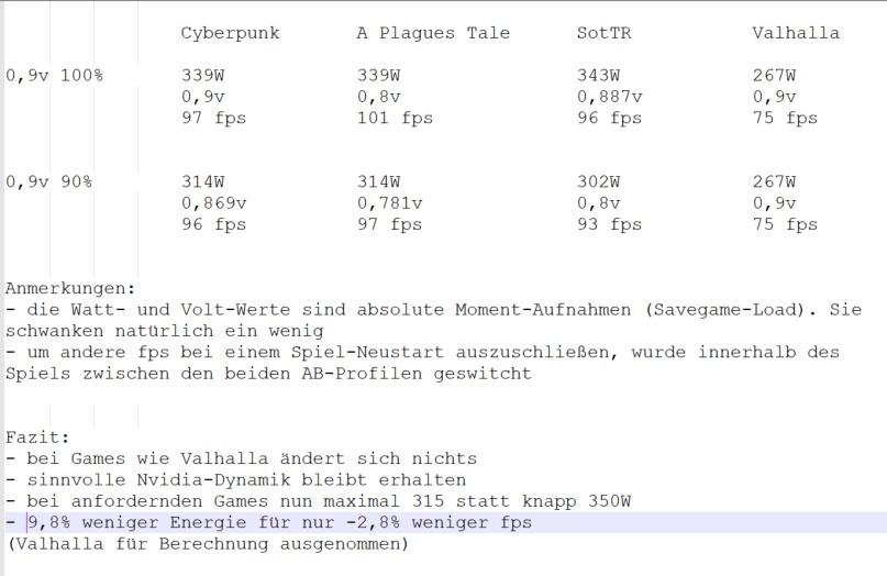

Wie vielleicht manche noch wissen hatte ich eine custom curve in Verbindung mit einem cap bei 0,9v. Nun habe ich noch den PL-Regler in AB für mich entdeckt bzw. ich habe mal intensiver getestet. Soviel vorab: mir geht es ja mehr um Effizienz also um das letzte bisschen fps. Da ich ja in UHD spiele und nur 70-120 fps habe auch weniger ein Problem.
Seit einigen Tagen nutze ich nun ganz konkret folgende Settings:
  • manuelle Afterburner-Kurve (also ein individuelles OC pro Taktstufe, bei rund 0,8v z.B. mehr Mehrtakt als bei 0,9v, logisch)
  • cap bei 0,9v (das Verhältnis von Mehrtakt zu Mehrverbrauch wird mir oberhalb 0,9v einfach zu schlecht, zudem mit maximal 0,9v weniger coil whine)
  • Powerlimit von 100% auf 90% reduziert, das realisiert in heftigen Games nur maximal 315W statt 34XW. Und in weniger lastigen Games hinsichtlich des Verbrauchs wie z.B. Valhalla verliert man keine fps, weil die 0,9v bei unter 300W nach wie vor gehalten werden können
  • drei Spiele (Cyberpunk, A Plagues Tale, SotTR) getestet: 90 statt 100% PL bringt 9,8% weniger Energie/Watt, bei nur 2,8% fps-Verlust 🙂 Und selbst wenn es 3-4% wären (viel mehr Spiele testen) wäre das für mich noch ok
  • die Kombination aus manueller Kurve, cap bei 0,9v sowie gleichzeitige Reduzierung des PLs ist für mich bzw. meine 3090 nun das Nunplusultra zwischen Energieeffizienz und wenig fps-Verlust. Ich kann mir nicht vorstellen, dass ich dieses Setup nochmal ändern werde 😉

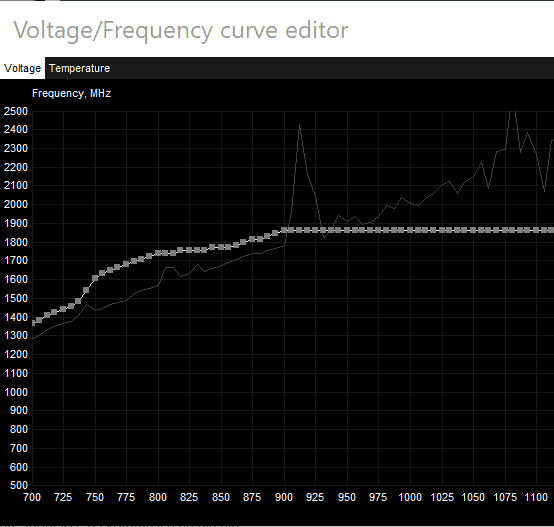

Kannst du mal ein Bild von dein Curve posten.
Klar, kein Problem.
Bitte folgendes beachten:
  • bei manchen Taktstufen/Punkten könnte man noch feiner abstufen, ja (aber nicht so entscheidend...)
  • unter 0,75v hat mich jetzt nicht großartig interessiert, kommt man eh nicht drunter
  • 1740 MHz bei 0,8v und 1860 MHz bei 0,9v hört sich vielleicht nicht viel an, 60 MHz mehr wäre auch für die allermeisten Spiele kein Problem, aber für Metro Exodus oder vorallem Cyberpunk dann eben schon. Insofern bin ich ordentlich runter und das ist so eben absolut stabil

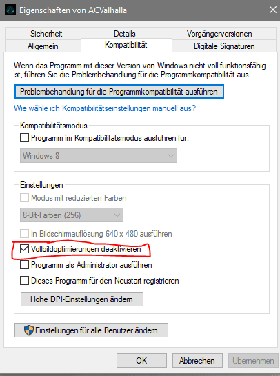

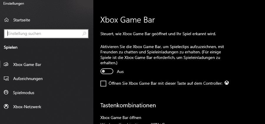

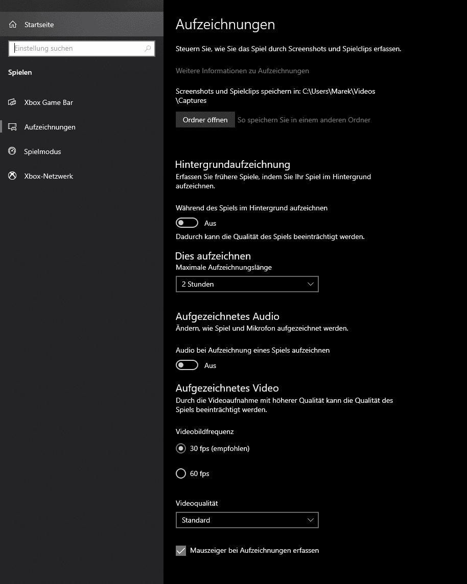

Mach mal nen rechten Mausklick auf die .exe der Games und nen hacken bei "Vollbildoptimierung deaktivieren". Hat mir bei Valhalla geholfen.
Ansonsten GameBar ausschalten und Aufzeichnungen ausschalten. Ganz wichtig Auch mal ohne Hintergrundapps und ausgesteckten Controller wie Logitech, XBox usw. probieren.
