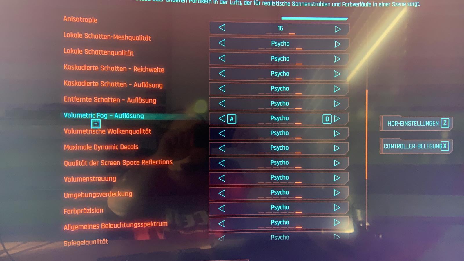

Klar Cyberpunk auf 4K und alles inkl. RT & HDR10 auf max. DLSS läuft auf Leistung (Weiß aber noch nicht ob mir Leistung zu unschön ist muss noch bisschen austesten)

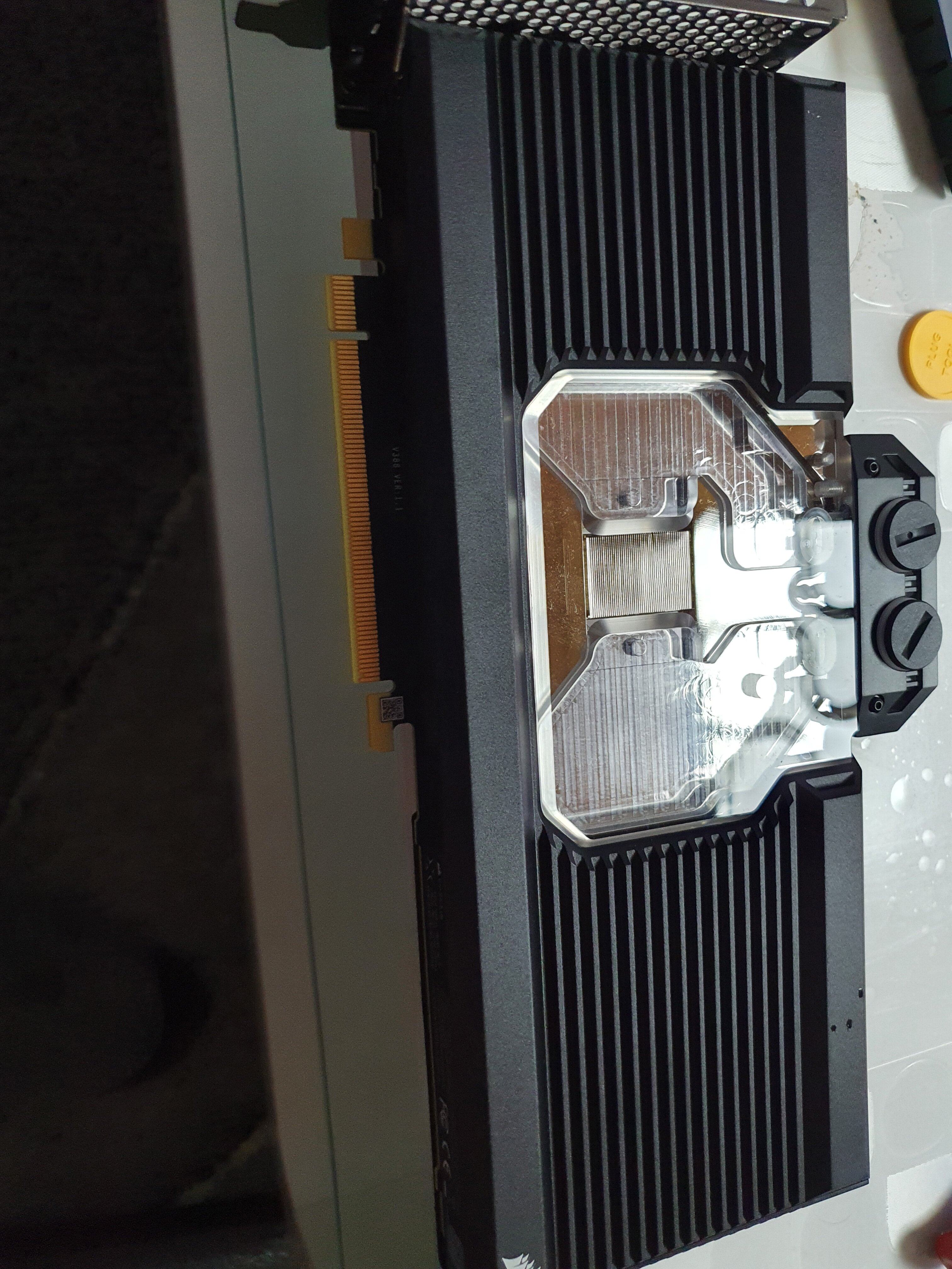

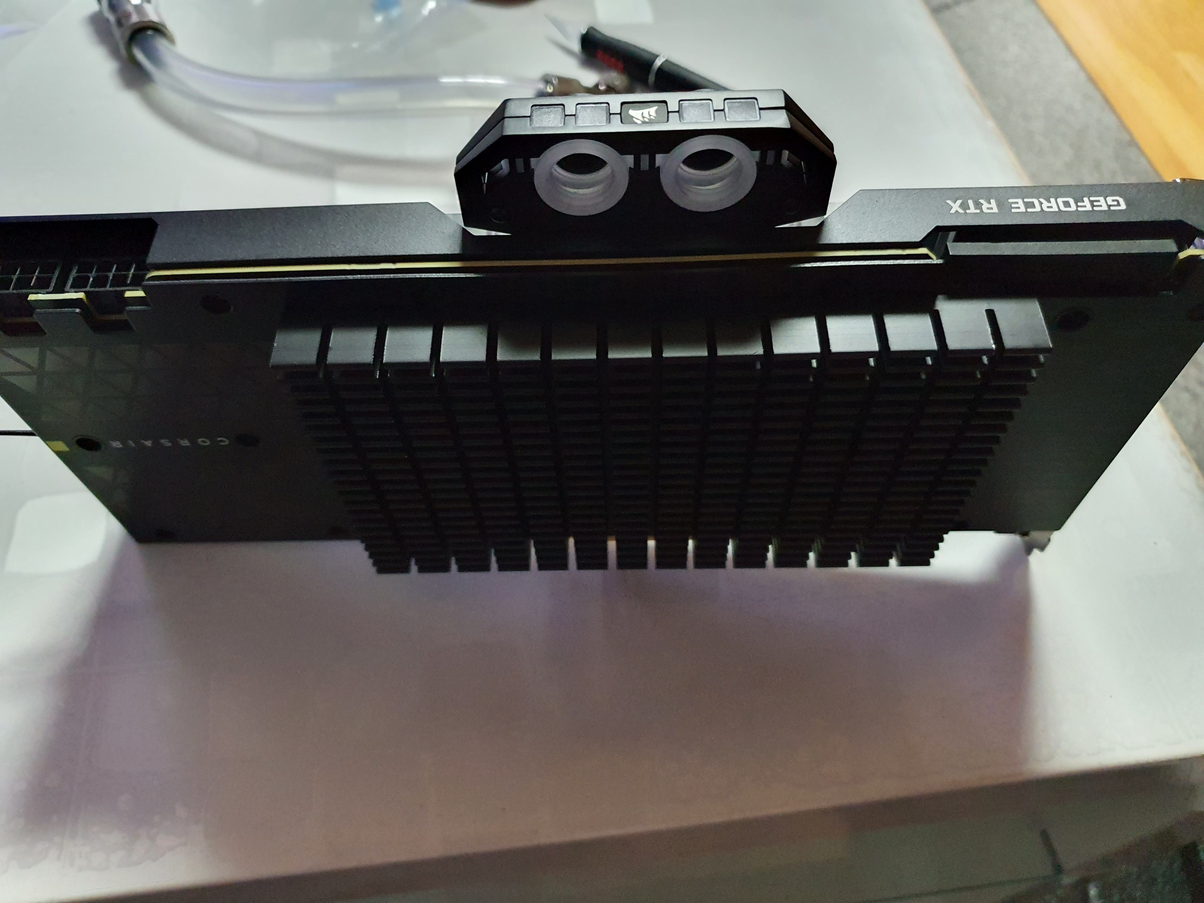

Endlich da😁
Sexy🤩🤩
Bestellung aus Taiwan schneller da als Bestellung bei Watercool/Deutschland 😬
Die haben es heute endlich geschafft zu versenden !!

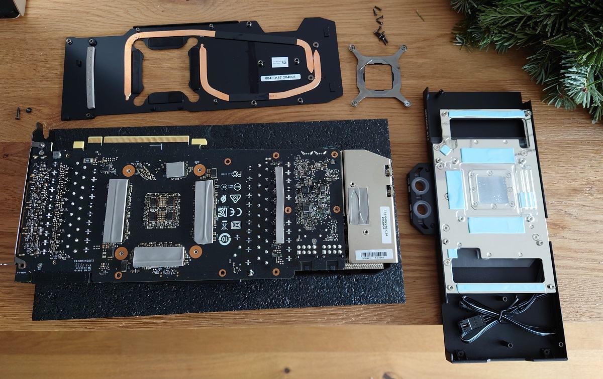

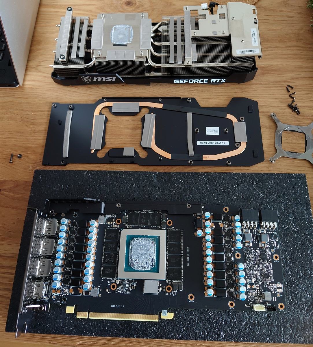

Passgenauigkeit perfekt und in 20min zusammengebaut!!
Mit passiver BP Kühlung! Danke für den Tip @ dante`afk

Naja habe ja auch praktisch die selbe Karte als Gainward phoenix golden sample .
Was hast für die Palit bezahlt ? 🙈
Ja, deine GS sollte das gleiche PCB haben und damit die gleichen Spulen^^. Ich habe gestern bei NBB für 1769€ zugeschlagen. (Hätte eine Strix OC für 1660? haben können) :wayne:

Endlich da😁
Sexy🤩🤩
Geile Schice :love:. GZ!
Ja, WC versendet halt nur 1x die Woche (war jedenfalls bisher immer so meiner Erfahrung nach).
