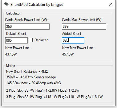

glaube die erhoehung waere durch 20/25 zu gering
hab vergessen in der kalkulation den pcie slot mit einzuberechnen der ja vom rechner/mobo selbst gepowered wird und nicht vom externen netzteil....was mich dann insgesamt auf 610+- bringt.
ich werde die tage den 8mOhm aufm pcie slot gegen nen 5er tauschen und dann mit dem PT im MSI afterburner runtergehen und testen.
renne immer noch hart ins power limit in port royal und sogar fuer einige sekunden im 2. test in timespy. (der erste test laeuft durch ohne PT limit)
kann ich machen, bin aber mega solder noob :P
wer in queens macht das denn?
Genau so sieht das bei mir aus, ich komme mit meiner 3080TufOC auf ca. 437,5W vorher 350W, es ist bei Asus aber so das das PT früher triggert je nach Game oder Benchmark das kann schon bei 330W sein im ExtremFall, das ist jetzt bei 412,5W.Das max. lag so bei ca. 370W in der Spitze, was jetzt 462,5W sind.
Der PCI-E muss auch gelötet werden, sonst begrenzt der je nachdem früher.
Du hast doch ne 3090FE die hat 350W Basis und 400W mit Schiebregler, also kannst du mit 20mOhm auf 500W regeln, ich glaube auch NVidia FE ist was das triggern des PT angeht da etwas großzügiger als die 3.Hersteller.
Zum Löten, also ich kann nur sagen das ist nix für nen Anfänger, die Kontakte sollten mit nen Scotch Schwamm leichtaufgraut werden.
Kolophonium/Lötfett und auf jeden Fall ne Entlötpumpe zur Hand haben falls du Lot abziehen musst.
Du brauchst nen brauchbaren Lötkolben der die Hitze auf der Spitze hält, also ich musste echt auf 380Grad hoch das verwendete auf dem PCB Lot ließ sich sehr schwer verflüssigen.
Normalerweise reichen 300-320Grad zu löten, insgesamt würde ich das nur Leuten mit fortgeschrittenen Skills empfehlen selber zu löten, das lötet sich wirklich Kacke.
Ich musste zuerst die Kontakte der originalen Shunts verzinnen und dann konnte ich den neuen erst oben drauf setzen.
P.s.
Du kannst auch 15mOhm nehmem, dann wärst du bei max. 533W damit solltest du die fast ausfahren können, da würde ich persönlich bei dem VRM/PCB aber auch die Grenze setzen.
bei 10mOhm wärst du schon bei 600W das finde ich persönlich zuviel des guten.

Ich würde mir das nicht zutrauen.
Das beginnt schon mit dem Scotch-Schwamm. Hier gibt es kleine, aber entscheidende Unterschiede.
Wie hast Du die shunts verzinnt? In flüssiges Zinn an den Enden eingetaucht? Das bleibt nicht so ohne Weiteres haften. Vor allem vertragen die shunts nicht über längere Zeit <230° C.
Das würde mir, abgesehen von einem brauchbaren Lötkolben, Lötfett, Entlötpumpe und den damit verbundenen handwerklichen Feinarbeiten, die größte Sorge bereiten.
Den Scotch Schwamm benutze ich nur um das nen bisschen sauber zu rubbeln die Lötstellen der Shunt, ich will da nix wegschleifen^^.Das stellt nur ein guten Wärmeübergang sicher.
Die gekauften Shunt´s nehmen das Zinn super an, das ist kein Problem, ich benutze Grundsätzlich Lötzinn mit Flussmittel, du kannst auch mit Lötfett((Flussmittel) noch die Shunt´s auf der Platine einpinseln.
Problem ist eher das du mit nen billigen Lötkolben mit 1-2mm Lötspitze wahrscheinlich Probleme kriegen wirst Lötzinn an die Shunts auf der Platine zu bekommen.
Die Lötstellen der Shunts auf der Asus Platine haben nur schwer das Lot angenommen, bzw brauchten ne höhere Temp als normal.Im Normalfall löte ich bei 300-320Grad.Da waren es 350-380Grad.
Ein Teil der Hitze geht ja in Bauteil/Platine deswegen ist es Hilfreich wenn man einen Lötkolben hat der schnell nachregelt. Bei meiner Ersa kannst du einen Offset auf die Spitze geben, das er stärker nachregelt wenn die Temp sinkt, quasi einen "Overshot".Ich löte ja nun öfters mal bin ja Elektroniker, da hat man da halt bedingter Maßen schon Übung drin.
