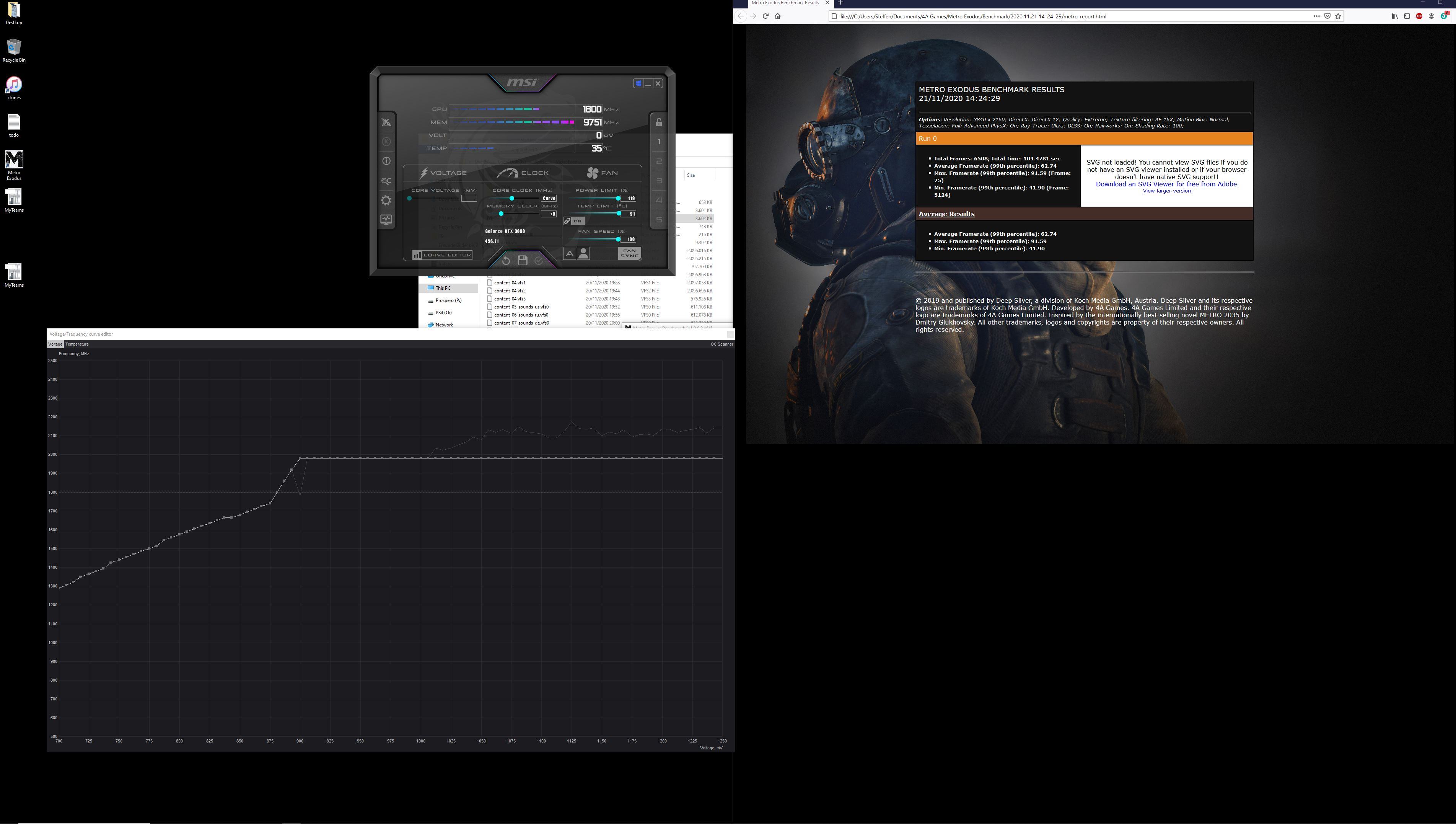

Leute, meine 1800 MHz bei 0,8v sind gestern Abend im Metro Exodus Benchmark abgeschmiert... 😜
(habe mir das Spiel nun mal geholt)
***** wird sich jetzt bestätigt fühlen. Völlig in Ordnung, er hatte nun für mich inhaltlich recht (auch bezüglich Kurve bauen usw.). Die Art und Weise bemängel ich aber noch nach wie vor. Man kann nämlich eine andere Ansicht haben und ich stempel nicht gleich ziemlich aggressiv eine andere Vorgehensweise als Quatsch ab. Aber lassen wir das, will nicht weiter drauf rumreiten.
Also:
Ich hatte ja echt viele Spiele lange getestet (und gespielt), aber der Metro Exodus Benchmark scheint wirklich sehr empfindlich zu sein. Aber man darf ihn natürlich nicht ignorieren - das UV-Setup ist definitiv nicht stabil gewesen.
Ehrlich gesagt habe ich gar kein Bock mehr großartig ne stabile Kurve zu bauen, auch wenn ich bei meiner jetzt wohl sicher einfach -30 MHz runtergehen könnte. Aber dann hat die Stock-Kurve auch gar nicht mehr soooo viel weniger Takt. Im Grunde bringt das Gefummel also doch alles zu wenig (wie manche hier auch schon gesagt haben). Bei der 2080 Ti konnte ich noch richtig was einsparen, mit der 3090 geht das nicht mehr, die braucht halt schon bei manchen Games in 4k bei 17XX MHz 350W.... das PL läuft also so oder so voll. Klar, mit ner Kurve kriegt man nochmal etwas mehr Takt raus, aber für mich steht das nun alles auch nicht mehr im Verhältnis.
Und klar, wenn man sie auf 0,8v lässt, spart man in Spielen die nicht so lastig in Form von Watt sind (Valhalla z.B.) ordentlich Energie ein, aber dann verschenkt man in dem Moment auch fps (die GPU würde bei diesen Spielen ja normalerweise mehr Spannung und somit Takt anlegen. Die Philosophie von Nvidia seit Pascal eben, stets die größtmögliche Leistung zu liefern. Macht grundsätzlich auch Sinn).
Ich hab daher seit gestern Abend folgendes Setup aktiv:
- 100 MHz Core OC
- 248 MHz VRAM OC (glatte 10000 MHz)
- gekappt bei 0,9v (reicht allgemein, auch wegen Rasseln & Co., außerdem könnten obenrum +100 MHz dann auch zu viel sein)
Ich habe nun damit stabil etliche Durchläufe in Metro Exodus gemacht (egal ob mit DLSSS und/oder RT) und außerdem Valhalla so einige Zeit gespielt. Dieses Spiel lässt wie kein anderes sehr hohe Spannungen / Taktraten zu. Beide Extreme laufen soweit stabil, aber bei +100 und cap bei 0,9v mit vielen Karten auch nicht verwunderlich.
Bei Metro oder anderen heftigen Games liegen jetzt eben 1725-1770 MHz. an. Für mehr reichen die 350W halt nicht (evtl. teste ich mal ein 390W vBios, meine Kühlung hat noch Reserve). Bei vielen anderen Spielen eben zwischen 1800 (nun hier natürlich mit mehr als 0,8v) und 1890 MHz.
Und bei Valhalla und ähnlichen wenigen Spielen, die nicht viel Watt ziehen, liegen eben die fixierten 0,9v bei 1890 MHz (halt wie gesagt Stock-Kurve + 100 MHz) bei 70 Grad an (mehr Temperatur lässt meine Lüftersteuerungs-Config bewusst nicht zu. Noch leise genug mit meinen Noctua-A12. Mehr als 70 Grad könnte theoretisch mit +100 MHz auch wieder nicht stabil laufen, logisch).
Mit dieser Vorgehensweise ist man natürlich deutlich schneller mit einem UV-/OC-Setup fertig und macht zukünftig kein großes Thema mehr draus. In meinem Fall gar nicht so schlecht, weil man doch einige Zeit in Config & Tests absolviert hat. Irgendwie schon zu viel, da zocke ich zukünftig mal lieber was. 😉

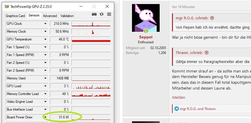

Jetzt hat Conrad endlich ne 3090 Strix geliefert, die ich voller Freude eingebaut habe - aber was soll ich sagen: was für ne Sch-Karte (für Silent-Freunde zumindest):
  • Im Idle zieht das Ding um die 50W womit der Semipassive Betrieb ziemlich schlecht hinhaut. Bei 50W springen die Lüfter an - zwar nur kurz aber DEUTLICH hörbar - und das alle 30 Sekunden bis max. 2 Minuten. Und ja - neuestes BIOS wurde installiert.
  • Im Desktop-Betrieb (Surfen etc.) sinds dann gleich über 60W! Und das im Single-Monitor Betrieb. Auflösung und Wiederholrate spielen so gut wie keine Rolle. Bei Multi-Monitor nochmal 10-15W on Top.
  • Wenn man im Afterburner dann ein Lüfterprofil erstellt (löblich, dass hier ein semipassives Profil funktioniert) dann sind halt die Temperaturen der Karte katastrophal. Im Desktop-Betrieb dann gleich mal 55-60 °C
  • Und dann das Spulenfiepen - alter Falter - der Lärm übertrifft echt alles. Die FE hatte ja auch deutliches Spulenfiepen - aber die Strix stellt alles in den Schatten - hört man aus dem geschlossenen Gehäuse unterm Tisch noch SEHR deutlich raus.

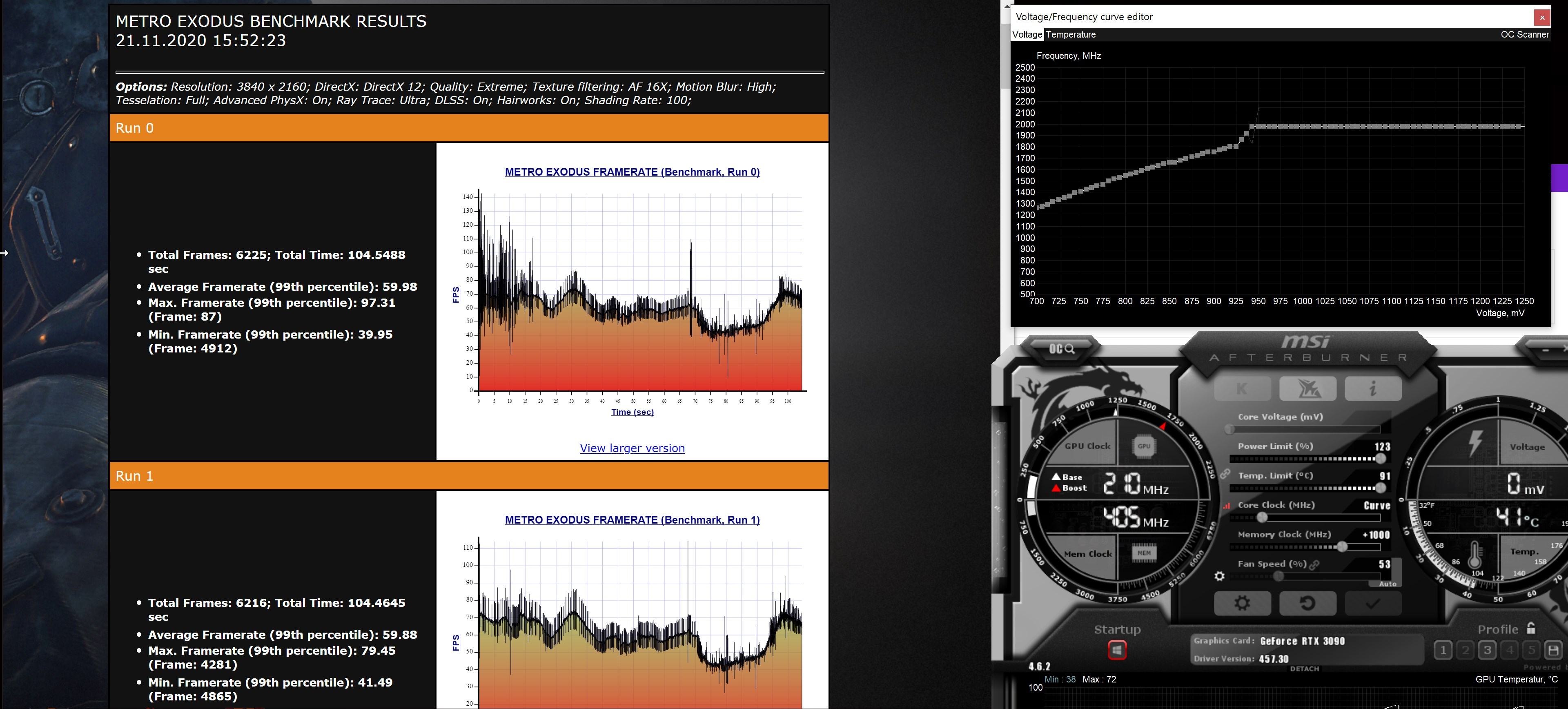

So erster Test fertig mit erstmal vorsichtigen 900mv und 1980mhz. Habe es auch schon paar mal durch laufen lassen ohne Pause. Jetzt 2000mhz.
Die Einstellungen sind korrekt, richtig?

Ja - die OC Version (weiß gar nicht, ob man die non-OC inzwischen überhaupt bekommt). Mit Gutschein lag die bei ca. 1700€.
@Seppel
Ok, die Hysterese ist da vielleicht nicht ganz optimal oder die Karte kaputt. Hatte sich zuerst nur danach angehört, als sei die Karte absolut gesehen lauter als die FE, was ja erwiesenermaßen nicht so ist.
Das dich die Punkte so stören kann ich schon nachvollziehen. Ohne Wakü wird sowieso kein wirklich silent fan glücklich. =)

Wie gesagt - bei Last ist die Lautstärke der Strix prinzipiell in Ordnung. Habe auch nicht den Eindruck, dass die Hysterese grundsätzlich nicht passen würde. Im Desktop-Betrieb hat Asus halt die 50W-Grenze für den Fanless-Modus implementiert - und meine Karte pendelt (im reinen Idle ohne Browser o.ä.) immer genau um diesen Wert herum (keine Ahnung, ob das wirklich ein "Fehler" ist - manche bestätigen das - andere haben komischerweise auch nur 30W im Idle mit der Strix - aber da komme ich egal was ich versuche leider nicht hin). Und zum Anlaufen der Lüfter haut Asus scheinbar kurzzeitig ne ordentliche Spannung drauf, so dass die Lüfter richtig laut loslegen (werden dann sofort wieder leise). Meine Aussage, dass die Strix ein gutes Stück lauter als die FE ist, bezieht sich nur auf das Spulenfiepen und nicht auf den Lüfter.
Bei dem Wakü-Aspekt muss ich dir widersprechen 😜 - mit der Gaming X Trio wird ein Silent-Fan auch ohne Wasserkühlung durchaus glücklich (bin immer noch wirklich beeindruckt von der geringen Lautstärke der Karte). Würde mich sehr interessieren, ob die neue Suprim hier mithalten könnte (befürchte aber, dass die im Idle auch mehr schluckt).

Okaaay sorry dass ich immer 918 mV bei 2ghz erwähnt habe. Jetzt kam der Metro Exodus Test :LOL:Metro Exodus.jpg
Ich hab nur zufällig gesehen dass ihr hier Metro Exodus zur Stabilität testet und korrigiere mal meinen Bericht:
Musste mich langsam von 918 auf 943 mV hocharbeiten - bei 1995 MHZ
Ich hab alle Settings so hoch wie möglich gemacht bei 3840x2160 und habe erstmal 10 Loops und jetzt nochmal 20 Loops hinter mir.
Wenn ich das Spiel normal Spiele, pendele ich mich so bei 1980 mhz ein.
Bin mal gespannt was @SH da bei 20 Loops noch für ein Ergebnis heraus bekommt!
Nein - ist mit der Suprim nicht so schlimm wie mit der Strix (mit der Strix hatte ich das gleiche 50-Watt-Problem wie du im Idle). Und auch die Lüfter bleiben im Idle ruhig (im Gegensatz zu Strix [auch mit dem neuen Bios])...
