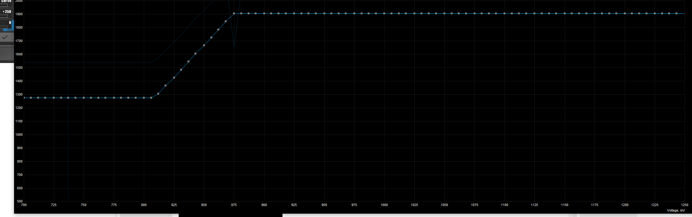

Die Founders Edition kratzt selbst bei 1905MHz @ 0.875Volt teilweise am Powerlimit. Mehrfach Spitzen um 115%
Hier ist wirklich nicht mehr viel zu holen, eine Absenkung und sehr gute Temp Werte / Geräuschentwicklung bekommt man dafür als Exchange.
Ohne Biosupdate manuell sehe ich da keine Chance. In Game ist bestimmt etwas mehr möglich rein vom Boost der gehalten werden kann.

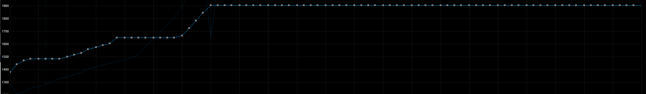

Zur Curve kann man sagen, wenn man niedrige Werte Voltage um1900MHz haben möchte, sollte man unten rum auch Hand anlegen ( nicht was ihr denkt ):), weil sonst teilweise die 1800MHz mit 0.80V anliegen und das bei manchen Karten nicht hin haut.

Ja, ich bin auch dafür, dass man die Kurve möglichst komplett anpassen sollte. So kann man immer noch den meisten Takt pro Spannungspunkt rausholen. Wenn man nur 350W nutzt, dann wäre deine Kurve aber sehr nachteilig, weil viel zu wenig Takt bei 0,8v anliegt (bei 350W hat man bei manchen Games nicht mehr Spannung als rund 0,8v).
Ja, das komplette Anpassen und Testen ist (einmalig) viel Arbeit. Muss am Ende ja auch stabil sein. Aber ich finde das lohnt sich auch, weil man eine GPU ja dann im Normallfall mindestens 2 Jahre nutzt.

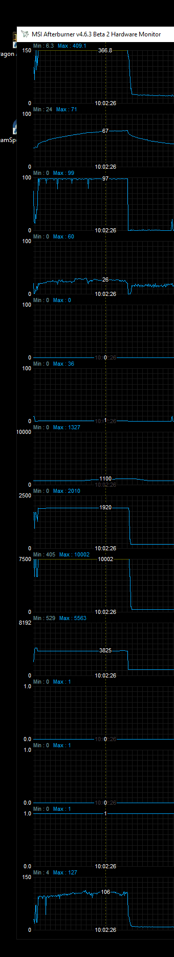

Bitte nicht auf GPU-Z verlassen...
Ob sie wirklich am PL kratzt, kannst du an der Steckdose messen
Einfach mal, nach und nach um 25mV erhöhen. Erst, wenn sich messbar nichts mehr tut, bist du tatsächlich im PL

@ Silentfan86 - hab ich natürlich schnell angepasst, ich musste obenraus erstmal schauen das die 0.8 - 0.9 keinen Punkt dabei hat wo kurzzeitig zu wenig Spannung anliegt.
Neuer Wurf : 1650MHz ab 0,793V - das sollte erstmal passen.

Hatte Gesamtsystem 525 Watt gemessen, das liegt schon recht nah dran, ich gebe aber nochmal testweise etwas Saft drauf :).
