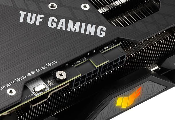

Ist mir auch neu, dass die 3090 TUF OC diese Power-LEDs hat, habe da zumindest noch nie was leuchten gesehen.
Wo sitzen die? Direkt bei den zwei 8pin-Stromsteckern?

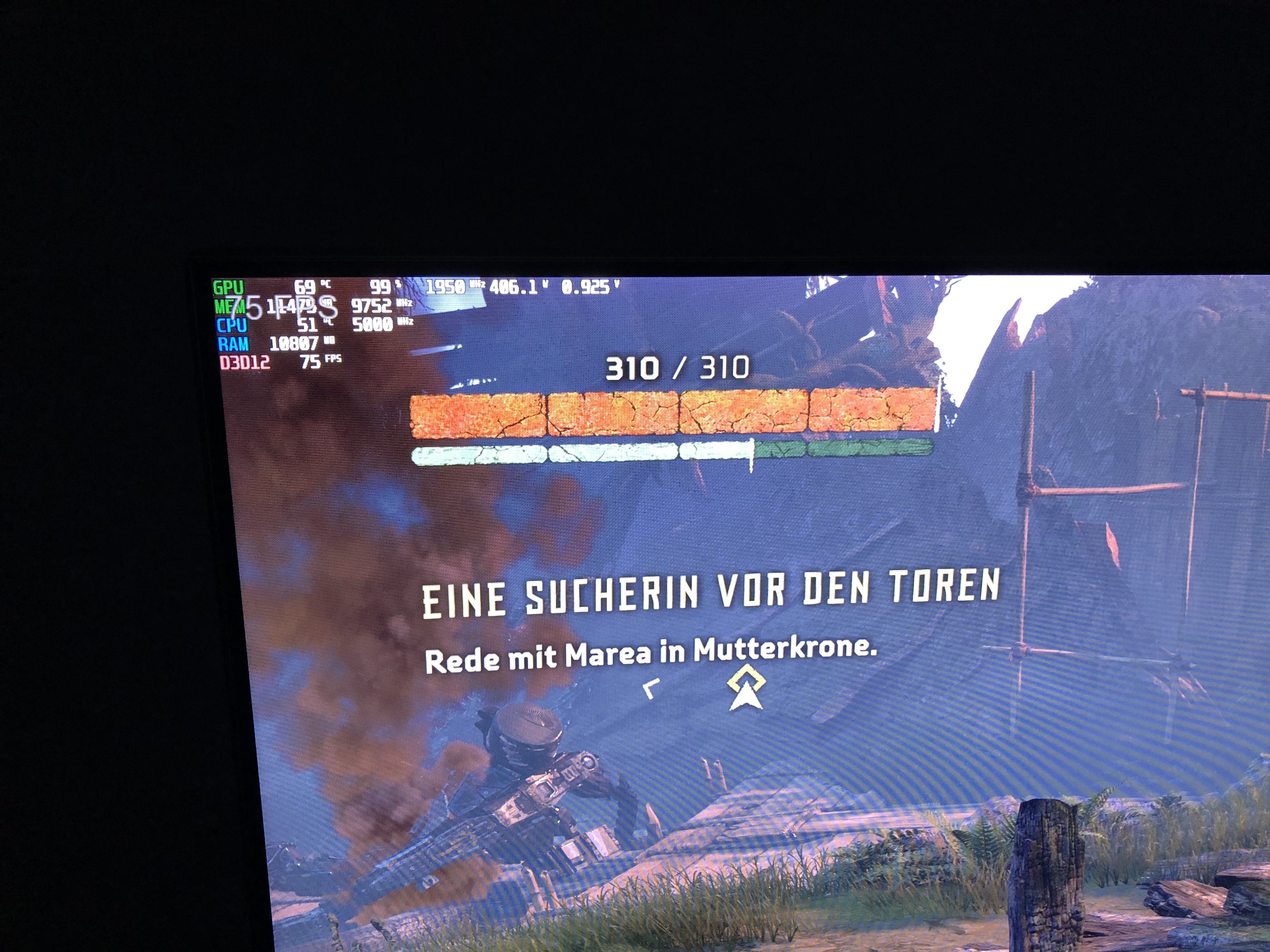

Habe eben mal Metro Exodus in UWQHD und Ultra Settings gespielt. Da zieht die Karte die vollen 480W, bleibt dabei aber bei 81°. Jedoch habe ich da in Innenbereichen teilweise 240FPS, weshalb etwas weniger PT und weniger Takt und dann vll. "nur" 150FPS dafür aber eine kühlere Karte/Gesamtsystem besser wären. Wobei ich die 81° (mit Lukü und Lüfter auf 80%) für knapp 500W gar nicht so schlecht finde :d.
Die AIO Lösung für Grafikkarten gefällt mir auch, daher hatte ich die auch bei meiner 2080Ti. Jedoch sind die von den Herstellern verwendeten Komponenten meist nicht sonderlich hochwertig und gerade die Pumpe kann dann irgendwann wirklich "hörbar" werden. Auch ist ein "Ausfall" der Kühlung bei so einer AIO dann wahrscheinlicher, als mit einer guten Lukü.
Habe eben mal Metro Exodus in UWQHD und Ultra Settings gespielt. Da zieht die Karte die vollen 480W, bleibt dabei aber bei 81°. Jedoch habe ich da in Innenbereichen teilweise 240FPS, weshalb etwas weniger PT und weniger Takt und dann vll. "nur" 150FPS dafür aber eine kühlere Karte/Gesamtsystem besser wären. Wobei ich die 81° für knapp 500W gar nicht so schlecht finde :d.
Ja die Temperatur ist nicht das Problem 81 ist ok aber alles im Gehäuse wird wärmer das find ich nicht gut + es ist lauter als mit 400 Watt PT und 70grad
Ja, das habe ich auch gemerkt. CPU bleibt gleich aber RAM und die M2 SSD's werden merklich wärmer. Zwar noch in einem guten Rahmen aber weniger wäre schon besser! Zumal die Leistung bzw. FPS mit den RTX3090 echt schon fast zu hoch ist. Mehr als 160FPS brauche ich eigentlich nicht, weil mein Monitor nur mit 160Hz läuft :d.
