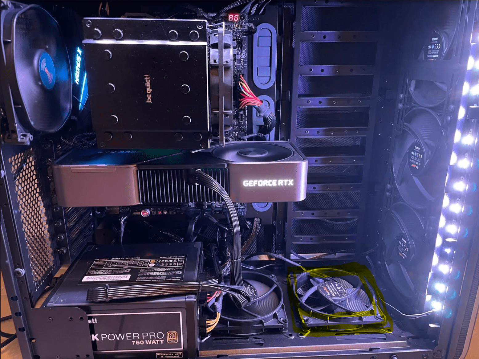

Ich würde dir mal empfehlen den einen unteren Kühler auszuschalten oder runterzudrehen um zu schauen ob der Airflow besser wird. Bei mir habe ich den ausgeschaltet, da ich vorne zu viel Verwirbelung hatte. Dadurch ist die Grafikkarte 2 Grad heisser gewesen. Die luft von Vorne ist gar nicht erst bis zur Grafikkarte gekommen bei mir.
Siehe mein Bild... @all .. wer Staub findet, darf ihn behalten. .. Wenn sich wer am Kabelmanagement stört, kann er ja gerne vorbeikommen :P

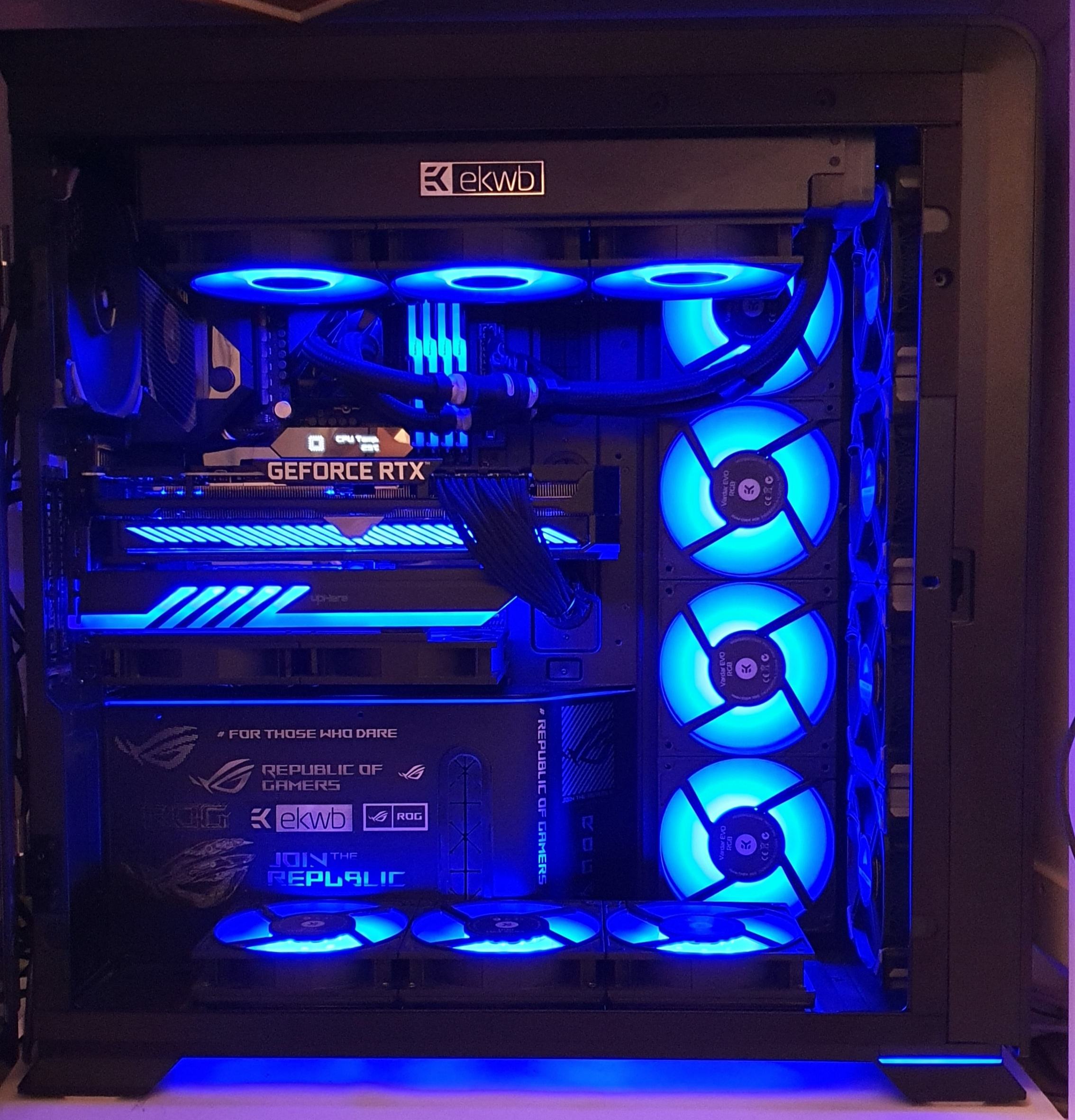

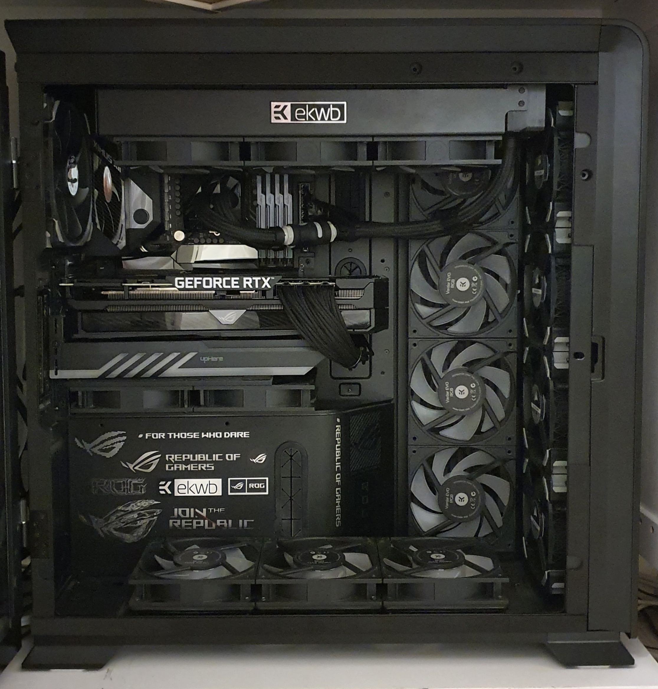

@mynx: Habe 6x 120mm Lüfter in der Front, oben 3x 140mm und hinten 1x 140mm Lüfter. Diese sind Noctua Industrials, also sehr Leistungsstark, die drehen bei 70% während des Gamings. Die Karte läuft mit Lüftern auf 80%. Zusätzlich ist an der Seite der Grafikkarte 1x 120mm Lüfter (auch Noctua Industrial). Wenn die pusten, kommt da schon was bei rum und nicht so, wie bei den RGB Lüftern :fresse2:! Da ich meine Beyerdynamic Kopfhörer (lassen keinen Sound von außen rein) beim Zocken auf habe, ist mir die Lautstärke der Lüfter egal, da mir Temperaturen und Leistung wichtiger sind. Wenn man sein System silent betreibt oder Lüfter hat, die max.1200rpm drehen, dann ist es klar, dass auch bei 30 Lüftern nicht viel Airflow geht. Auch habe ich gemerkt, dass ein Radiator im Top die Luft, welche nach oben abzieht, stark bremst, da ich vorher die AIO der alten 2080Ti im Deckel verbaut hatte. Seit die weg ist, kann das Gehäuse besser "atmen".
Die Temperaturen in meinem "Büro/Gaming Room" sind um die 19-22° und mein Gehäuse hat an den Seiten des tempered Glass kleine Spalte, wo auch etwas Lüft entweichen kann. Zusätzlich ist die Airflowkonstruktion meines Gehäuses echt gut durchdacht. Die Luft im oberen Bereich wird seitlich aber auch wie durch einen Abzug nach hinten ausgeleitet (ist eine Aussparung extra dafür ausgefräst worden). Das merkt man, wenn man die Hand hinten dran hält. Ich denke es sind viele Faktoren, die die Temperatur beeinflussen können. Spielen tue ich in 4k oder UWQHD, je nachdem welchen Monitor ich nutze (wusste gar nicht mehr, dass FHD Monitore noch verkauft werden *Spaß*) :d.

@mynx: Habe 6x 120mm Lüfter in der Front, oben 3x 140mm und hinten 1x 140mm Lüfter. Diese sind Noctua Industrials, also sehr Leistungsstark, die drehen bei 70% während des Gamings. Die Karte läuft mit Lüftern auf 80%. Zusätzlich ist an der Seite der Grafikkarte 1x 120mm Lüfter (auch Noctua Industrial). Wenn die pusten, kommt da schon was bei rum und nicht so, wie bei den RGB Lüftern :fresse2:! Da ich meine Beyerdynamic Kopfhörer beim Zocken auf habe, ist mir die Lautstärke der Lüfter egal, da mir Temperaturen und Leistung wichtiger sind. Wenn man sein System silent betreibt oder Lüfter hat die max.1200rpm drehen, dann ist es klar, dass auch bei 30 Lüftern nicht viel Airflow geht. Auch habe ich gemerkt, dass ein Radiator im Top die Luft, welche nach oben abzieht, stark bremst, da ich vorher die AIO der alten 2080Ti im Deckel verbaut hatte. Seit die weg ist, kann das Gehäuse besser "atmen".
Die Temperaturen in meiner "Büro" sind um die 19-22° und mein Gehäuse hat an den Seiten des tempered Glass kleine Spalte, wo auch etwas Lüft entweichen kann. Zusätzlich ist die Airflowkonstruktion meines Gehäuses echt gut durchdacht. Die Luft im oberen Bereich wird seitlich aber auch wie durch ein Abzug nach hinten ausgeleitet. Das merkt man, wenn man die Hand hinten dran hält. Ich denke es sind viele Faktoren, die die Temperatur beeinflussen können. Spielen tue ich in 4k oder UWQHD, je nachdem welchen Monitor ich nutze (wusste gar nicht mehr, dass FHD Monitore noch verkauft werden *Spaß*) :d.
Kann man davon mal ein Bild bekommen? Die Sache mit dem Radiator stimmt natürlich. Und meine AIO-Lüfter sowie RGB-Lüfter sind EK Vardar 120 ER mit bis zu 2.200 U/Min. Dazu in der Front Corsair ML120 Pro mit bis zun 2.400 U/Min. Hinten ein ML140 Pro. Allesamt High Static Pressure Lüfter, die eig. für Radiatoren konzipiert sind. Aber richtig - sie drehen bei mir mit 60 % beim Gaming was etwa 1.350 U/Min jeweils entspricht. Dann reiße ich die Hütte heute mal voll auf 100 % und schaue was da so geht.

Bild müsste ich kurz eines machen.
There you go :)
Bitte entschuldigt den "Staub", habe die Woche noch nicht das Gehäuse gereinigt :)!
@jojo13: Der bläst auf die GPU und bekommt Frischluft von dem Schlitz im Seitenteil.
Da bläst aber die Abluft des Kühlers wieder in die Karte...halt mal die Hand vor die Karte was da an Warmluft rauskommt.
