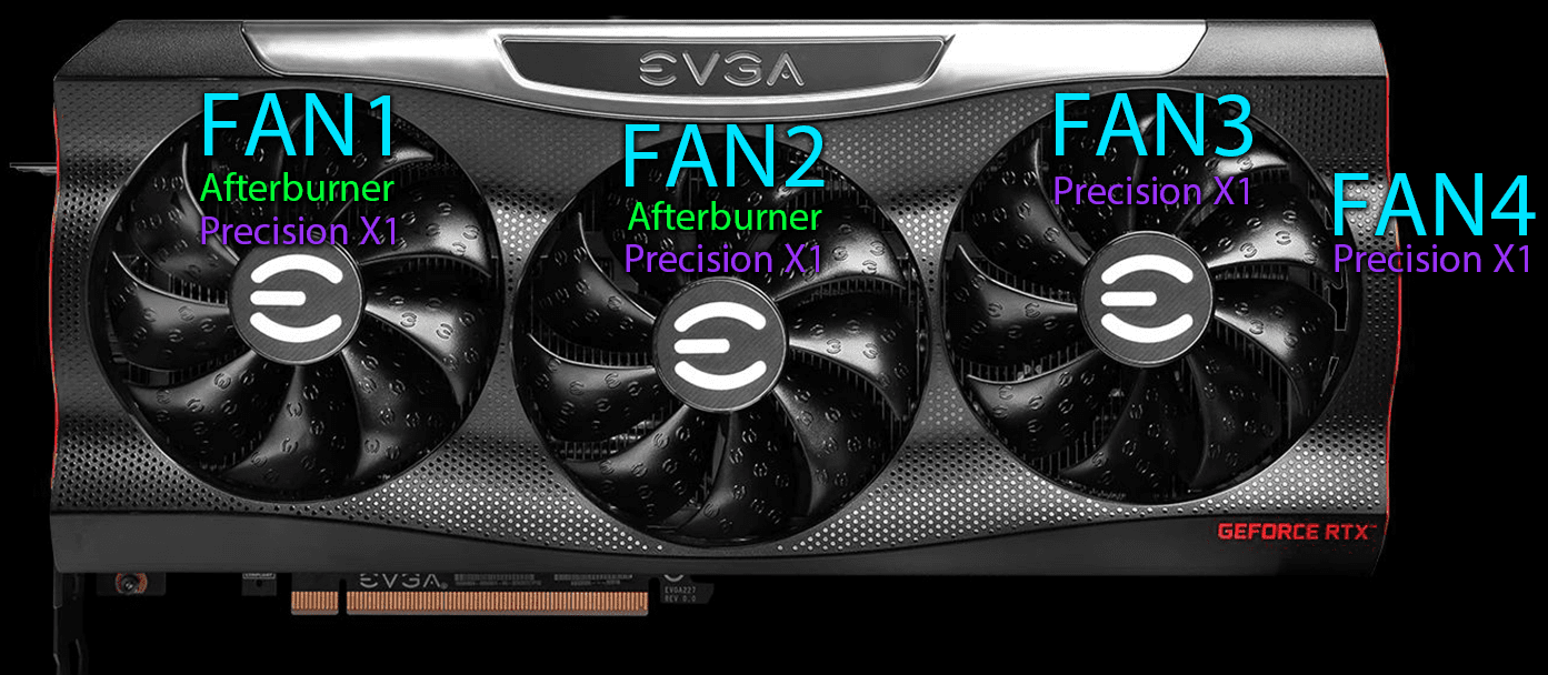

Da dies ja auch ein FAQ Thread ist, wollte ich noch ein paar Daten zur 3090 FTW3 teilen.
Strix OC Bios funktioniert wie ich bereits vorher erwähnt hatte. Aktuelle Bios Versionen findet man z.B. hier.
Weitere Entdeckungen die ich gemacht habe im Bezug auf den MSI Afterburner:
Die FTW3 hat Asynchrone Lüfter. Das bedeutet, jeder Lüfter kann einzeln angesprochen werden. Neben den 3 installierten, gibt es noch einen externen Anschluss der somit den vierten darstellt.
Verwendet man den Afterburner werden nur noch Lüfter 1 & 2 angesteuert! 3 & 4 bleiben auf ihrer standard RPM, auch unter Last! Dabei macht es keinen Unterschied ob Auto, Manuell, Custom Curve oder Fan Sync aktiviert wird. Notiz: Fan Sync steuer ebenfalls nur Lüfter 1 mit FAN1 und Lüfter 2 mit FAN2 an.
Workaround: Precision X1 anwerfen, Lüfterkurven für alle 3 oder 4 Lüfter einstellen => übernehmen und schließen. Solange im Afterburner keine eigene Lüfterkurve verwendet wird sondern diese auf "Auto" stehen, bleiben die im PX1 eingestellten Werte. Auch bei Neustart. Die Software wird im nachhinein nicht mehr dafür benötigt.
Das ist mir erst aufgefallen, als ich den externen Anschluss verwenden wollte. Dabei habe ich eben auch gemerkt, dass FAN3 ebenfalls nicht angesteuert wird.
Und für manche eventuell nützlich, im Anhang sind die beiden - Normal & OC - Bios Versionen die auf der 3090 FTW3 Gaming installiert sind. Diese habe ich als backup abgespeichert.
