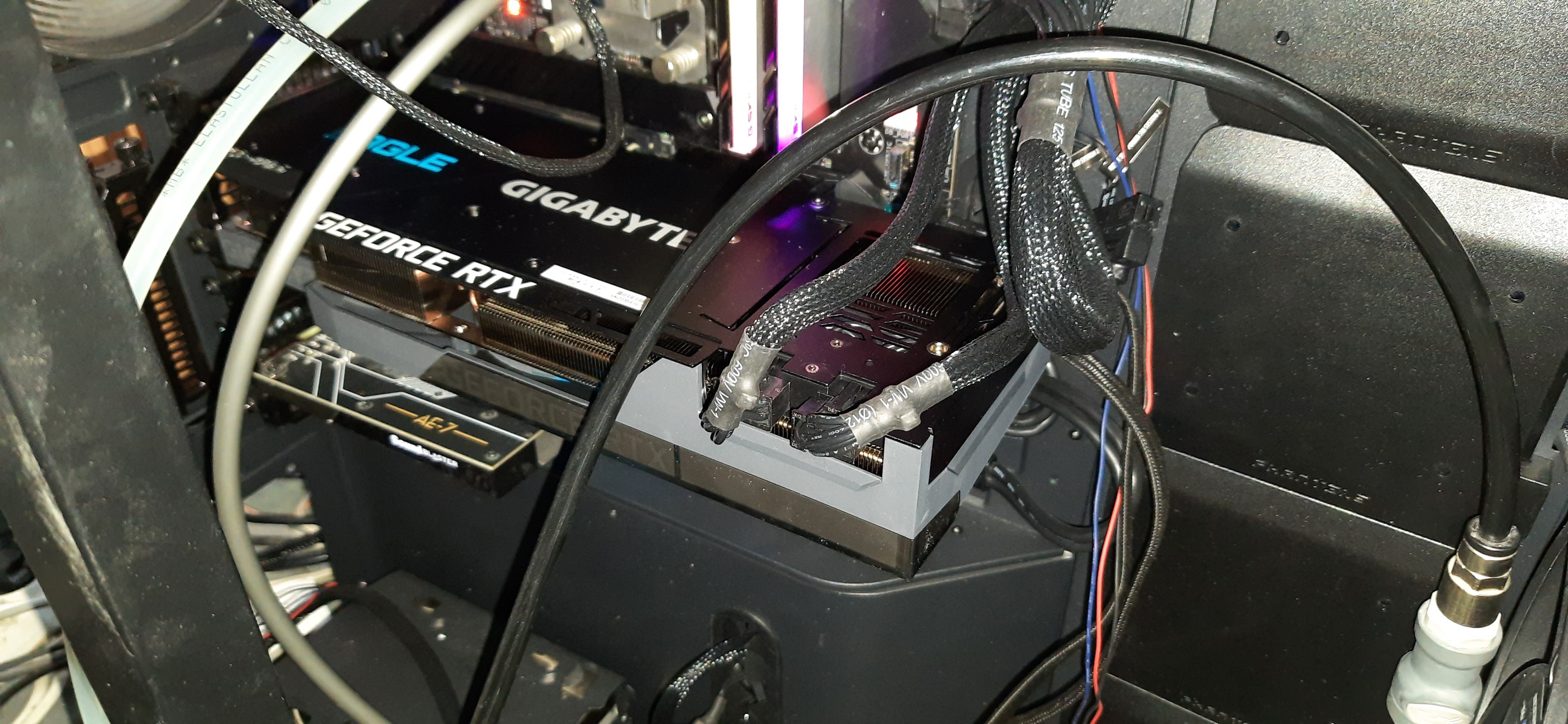

So, verbaut ist das Übergangsteil schon. The Eagle ist landet, oder so ähnlich, mein Englisch ist halt nicht sonderlich gut :)
Auch bei mir gingen die Stromkabel nicht sonderlich leicht rein, das bin ich von anderen Karten anders gewohnt. Karte für etwas über 1800 € und dann sparen die bei den Stromanschlüssen. Das geht gar nicht Gigabyte.
Viel Spass damit am WE :)
Bzgl Übergang, die FE gefällt mir immer besser, evtl behalt ich die Auch, dürfte auch n guten Werterhalt haben.

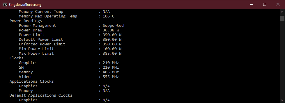

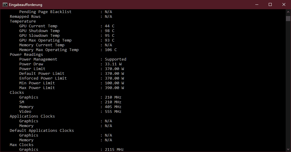

Selbststest.
Gigabyte 390W-Bios auf meine 365W Palit.
Funktioniert.
Vorher Palit
Jetzt Gigabyte
390W Bios

Finds schon merkwürdig da Customs weniger PT zulassen als die FE..

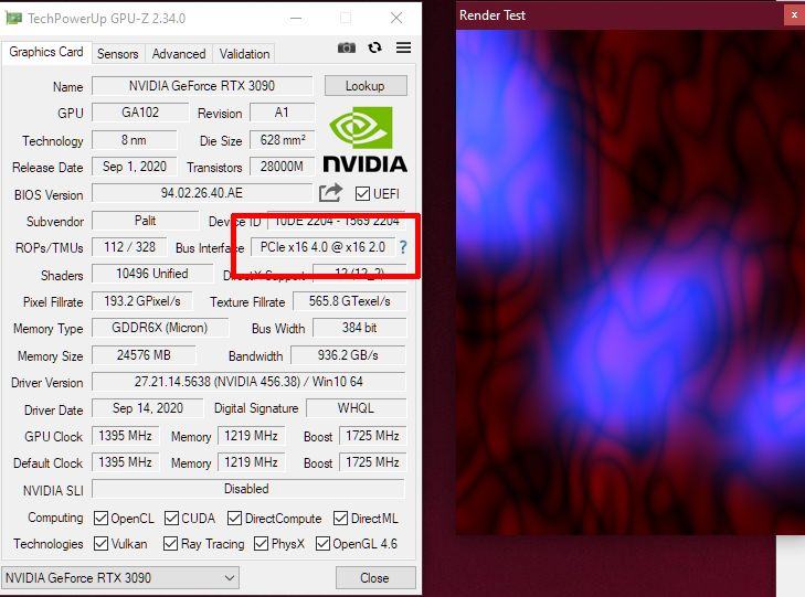

Genauer sagt, ist das das Bild von meiner Karte. Und das ist eine Palit Gaming Pro. Warum er es nochmal postet, ka...

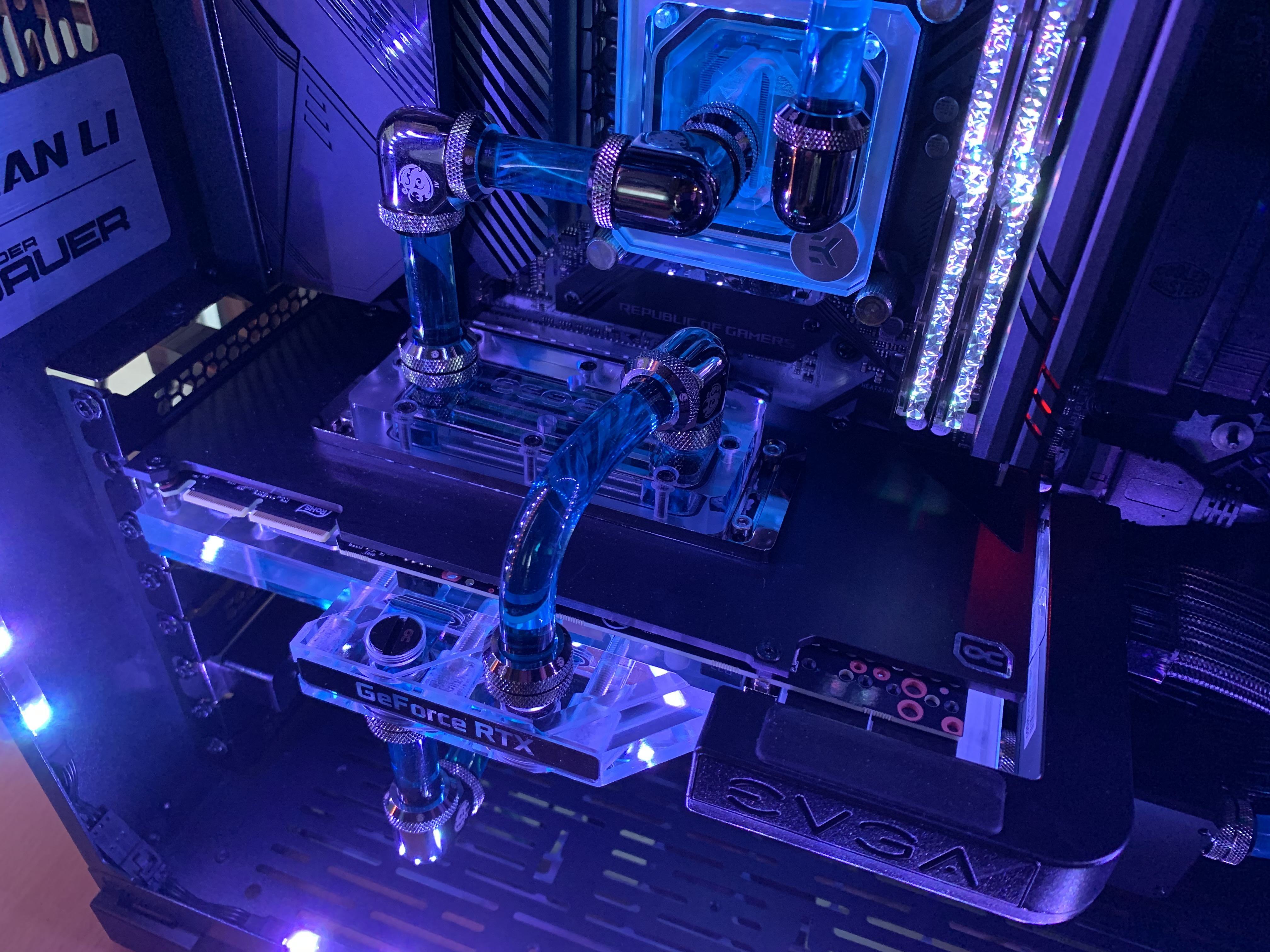

EVGA ist da nur der Powerlink.
Hat eigentlich einer was davon gehört ob für die FTW 3 ein Wakü Block kommt ?
