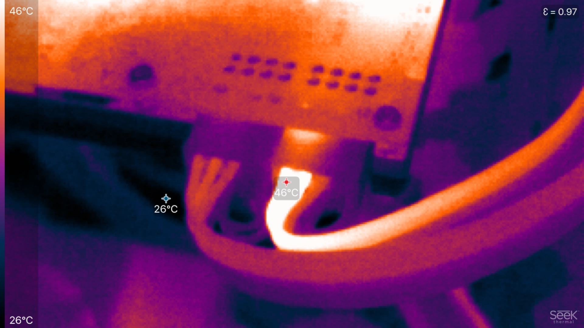

Igors Titel sind aufgrund von YT manchmal recht reißerisch. Anders kommst man halt nicht mehr zu views. Die 120 grad sind doch bei 750 Watt über den 12 Pin Stecker. Nicht bei den maximal 400 Watt bei der founders. Ohne extra shunt mods oder nen anderen BIOS.
Hab damals bei der stark OCten 2080Ti etwas Ähnliches feststellen können.
Aber da war das Problem der Stecker selbst (Temperaturen sind echt, aber nicht so dramatisch)
