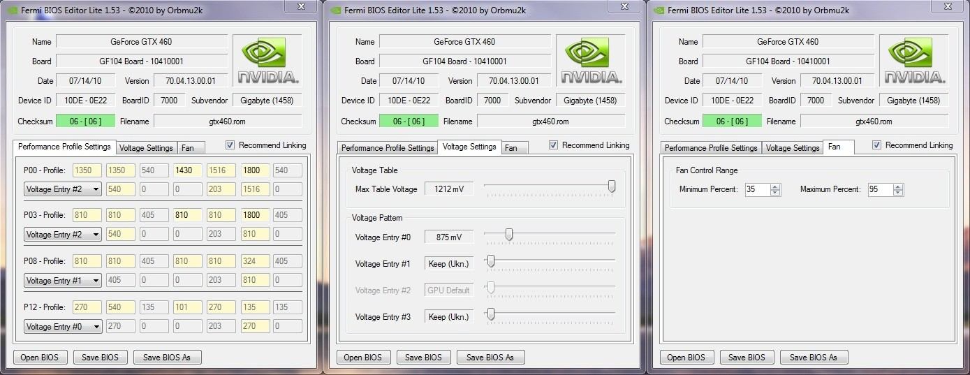

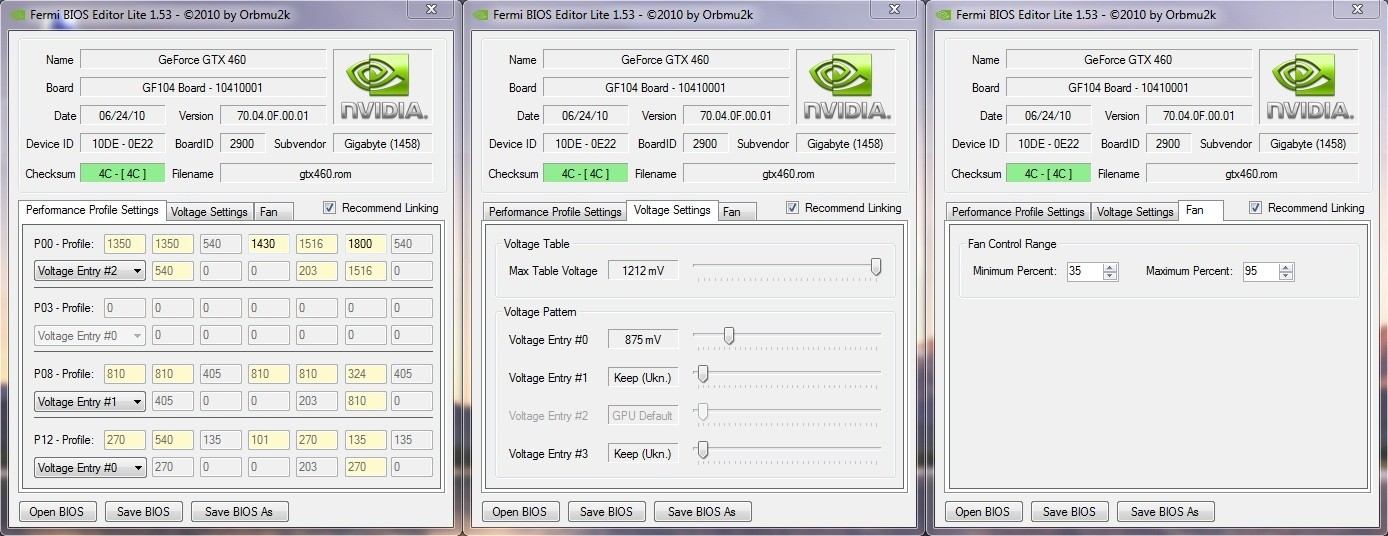

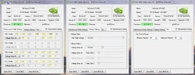

Hi Edgecrusher86, :wink:
kurze Info wegen der Gigabyte GTX460 (1GB) egal ob Bios F1 oder F2 da dürfen nur 35% bis 95% eingetragen werden im Profil
weil unter 35% ein falscher wert angezeigt wird sowie der Lüfter bei (95% = ca. 3540RPM) läuft u. (100% = ca.3360RPM)
das diese bei 100% leiser wird kann man hören also stimmt es das sie dann ca. 200RPM weniger dreht.
Lese hier im Forum das sich die User wundern, dachte dies wäre bekannt,
dieser Bug in der Lüftersteuerung ist wohl schon bekannt bei Gigabyte (China).
Im Anhang sind die BIOSe F1 und F2 sowie Screen vom FermiBiosEditor.
Lüfter sind 35% bis 95% sowie max. Voltage frei bei beiden Versionen.
  • gtx460_Bios F1.zip
  • gtx460_Bios F2.zip
