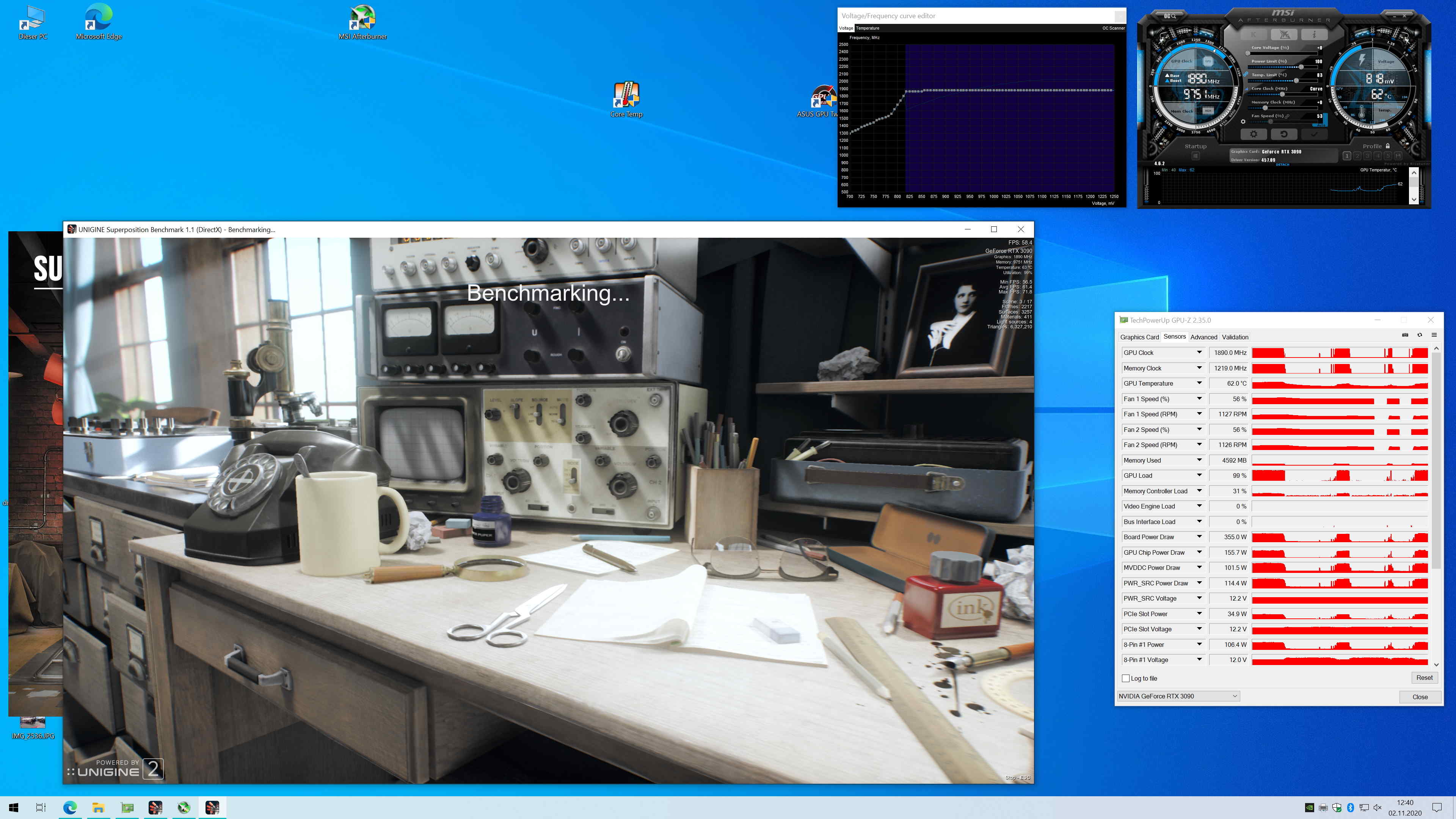

So, ich habe zuletzt vor ca. 15 Jahren meine Grafikkarte übertaktet, daher bin ich etwas eingerostet. Man möge mir das bitte nachsehen. Ich besitze eine ROG Strix 3090.
Warum das ganze?
Mir ist die Grafikkarte zu laut, auch mit dem Quiet Bios.
Ziel ist es also, die Grafikkarte bei möglichst gleicher Standard-Leistung etwas leiser zu bekommen.
Ich habe also im Afterburner die Takt/Stromkurve angepasst und erreiche nun den Standard Boost-Takt von 1860 MHz bei 825mV. Bei 818mV läuft der Benchmark ab und zu durch, aber nicht immer.
Anbei noch ein Screenshot.
Fragen hierzu:
1. Mache ich das überhaupt richtig? ;)
2. Taugt der Chip was oder ist 825mV zuviel für 1860 MHz?
3. Was könnte ich noch besser machen?
Wenns durchläuft, dann machst Du es richtig.
Es gibt Diskussionen darüber, ob man mit einer Kurve, wie Du sie gezogen hast nicht Leistung verschenkt. Für mich sieht es so aus, als hättest Du die Punkte vor der Fläche mit der Hand gezogen.
Du könntest den verlinkten Weg gehen.
Die Punkte vor der Fläche habe ich nicht verändert, die waren so vorgegeben. Ich habe das nach der Anleitung gemacht, also mit Shift+L die 825mV markiert, dann auf 1860MHz erhöht und dann mit Shift+2 Enter glattgezogen.
Wie siehts denn mit dem Chip aus? Taugt der was oder sind die 825mV bei 1860 MHz eher ne Gurke?
Das is sehr ordentlich, wenn es auch in spielen stable is. Meine 3080, die ja eigentlich höher takten als die 3090, ebenfalls strix, braucht roundabout 25mv mehr für den takt.
Allerdings is superposition sehr sehr gnädig (da lief meine karte im max oc bei 2200mhz, wenn sonst nur 2130-2145 max sind). TImespy is schon besser, optimal wären metro exodus, control oder watch dogs legion als stability test. (jeweils mit rtx + dlss)
