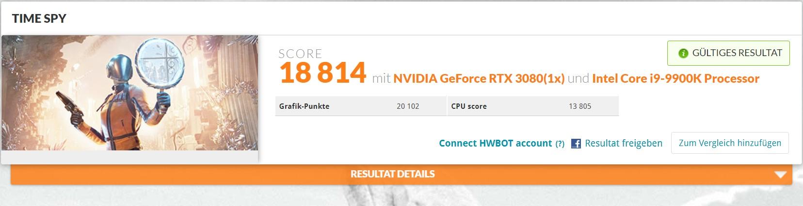

Ich schaffe 0,975V 2100Mhz bei 426W PT das reicht auch noch grade so für Heavy Load Game, vielleicht geht ja mit Wakü nen Hauch mehr.
Also das war glaube mit +200 auf der GPU mit 426W PT, die +240 auf der GPU mit 355W PT sind dann nicht mehr drin.

Uff... :eek::eek::eek: Über 20k GPU score und dein chip ist nur „gut“? Was machen dann die besten?
Ich mein das is schon tief im 3090 Territorium :hail:
Also mal ehrlich... hut ab! :bigok:
Hab noch keine 3080 gesehen die unter normalen Bedingungen ohne Wakü so hoch kommt. Is in meinen Augen schon ein golden sample. Da sieht meine ja aus wie ein rohentwurf an einem Montag :haha:

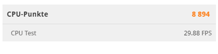

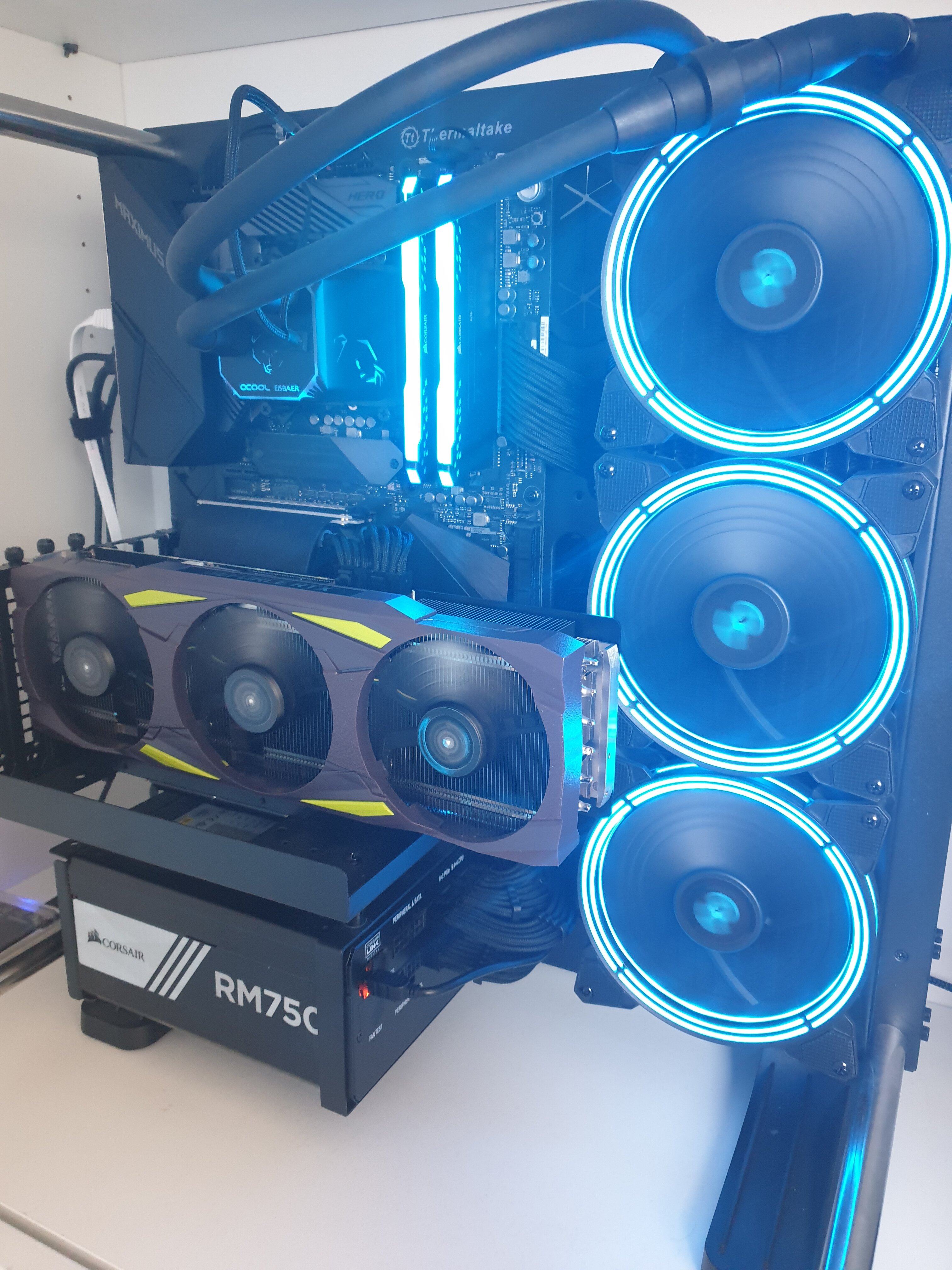

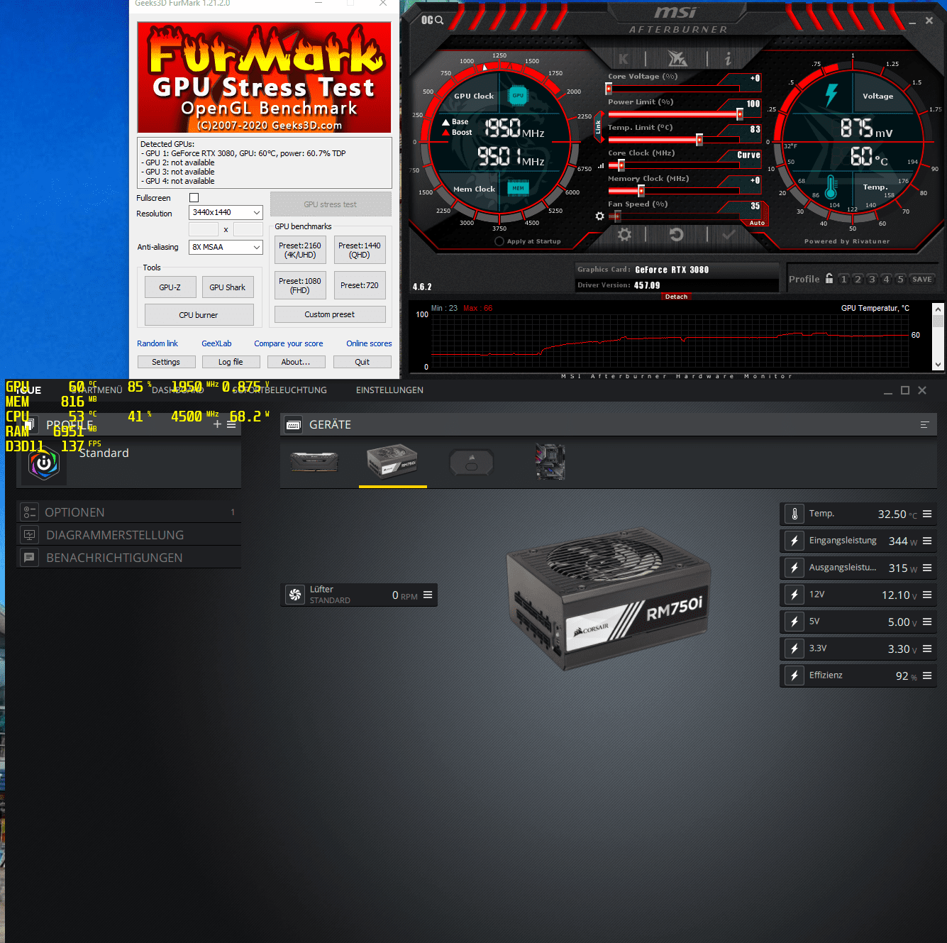

Moin Leúte,
ich habe mir mal die Manli RTX 3080 besorgt :fresse2:
Was sagt ihr zu den Werten? UV läuft mit 875mV stabil im Furmark.
Furmark ist doch keine Referenz. Spiele lieber deine Games und schau da.
Ich persönlich finde 1950 Mhz bei 0.85V schon recht viel. So taktet meine Trio gerade unter normalen Bedingungen.

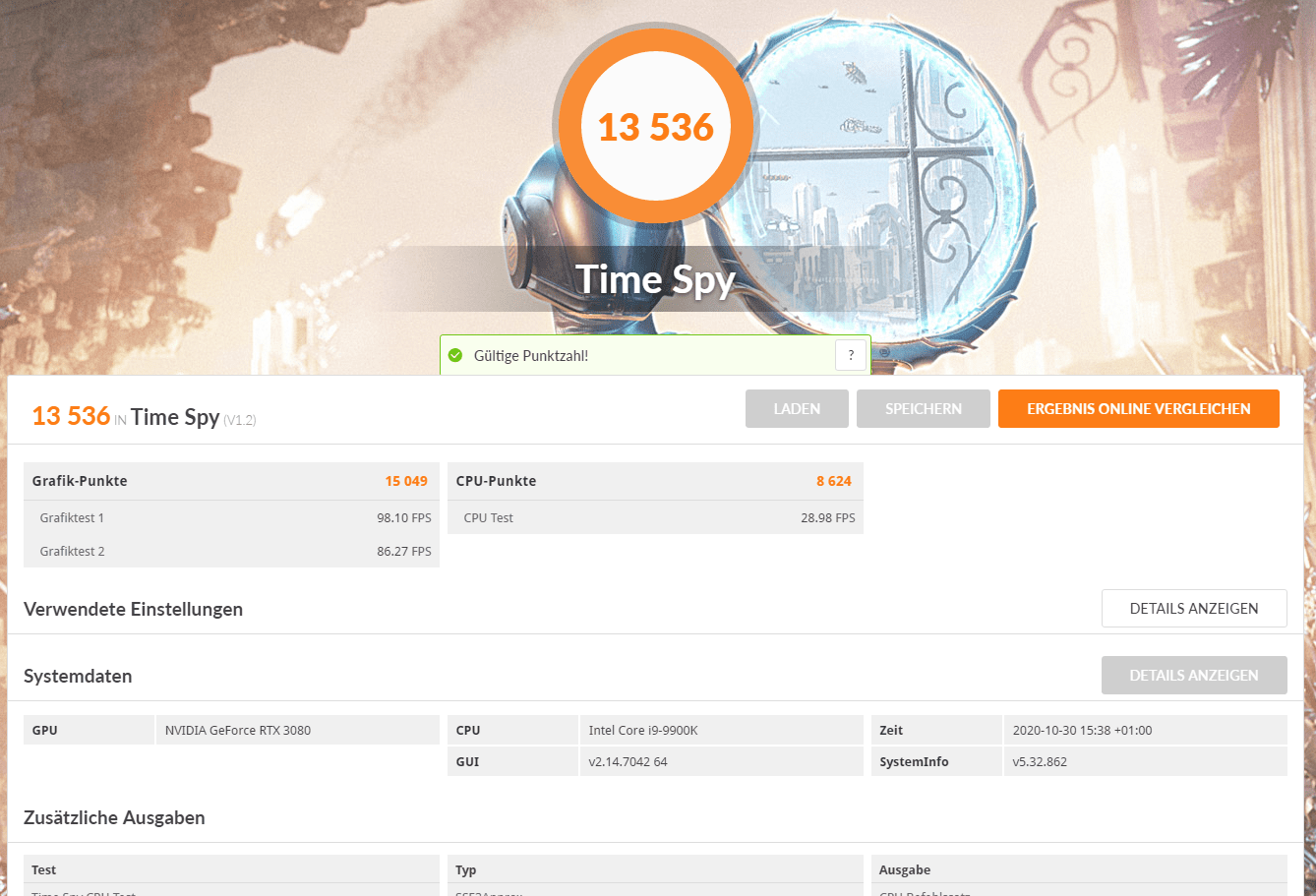

Moin Leúte,
15000 GPU Score im TimeSpy ist extrem schlecht. Irgendwas passt bei dir nicht. Die meisten Stock 3080s landen zwischen 17000 und 18000 GPU Score, und ein ordentlicher UV ist auch näher an den 18000 als an den 17000.
Leider hört dein Screenshot vorher auf - was waren denn die Taktraten in dem TimeSpy Run?
Die Karte hängt an nem Riser Kabel. Kann das der Grund sein? Takt war Standard.
GSync war aus.
Habe alles nochmal auseinander- und zusammengesteckt.

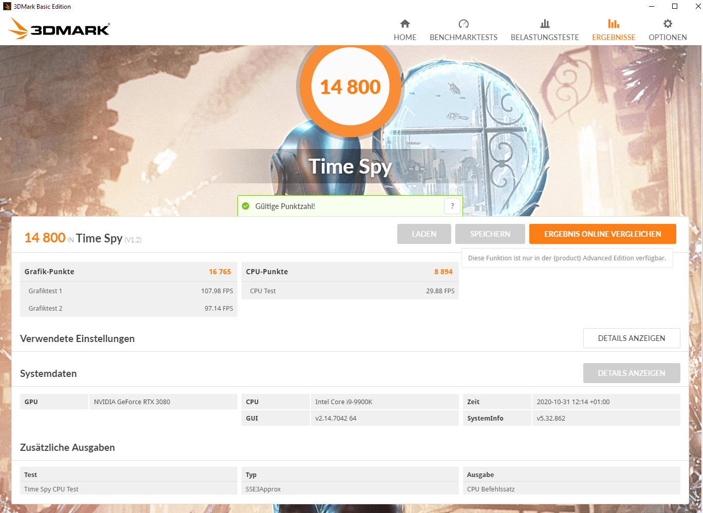

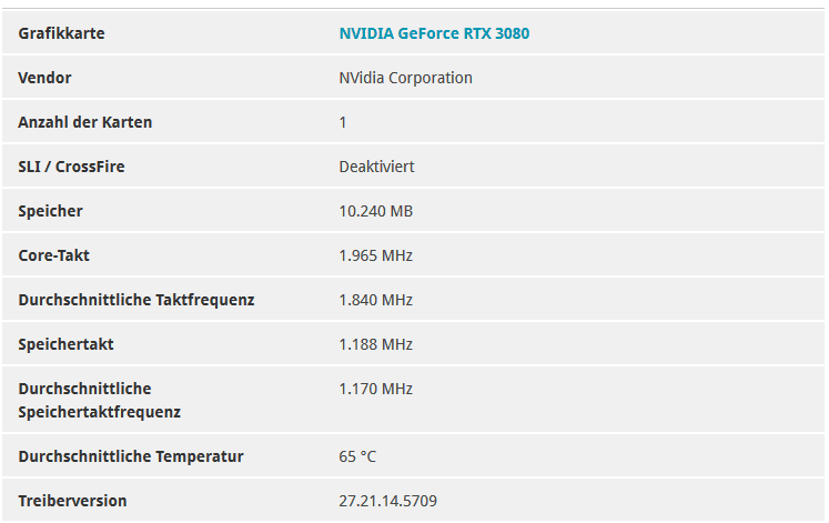

GSync war aus.
Das sieht schon besser aus. Aber du hsst schon wieder den Screenshot bei den Taktraten beschnitten. xD
Ich würd max 1800 Mhz bei dem Score erwarten.
Die CPU Punkte kommen mir wenig vor?
Vergiss die CPU....
Deine Grafik-Punkte sind zu niedrig! Die Karte müsste im Test1 über 115 und im Test2 über 104FPS liefern. Besonders, bei eingestellten 1950MHz.
Vermute, dein Riser-Kabel ist das Problem!
Habe zwar auch eines im Einsatz, doch da kommen konstant normale Werte raus...😉
EDIT: So müsste sie eigentlich takten...
EDIT2: Fehler korrigiert...☺️
Mach mal das GeForce Experience Overlay aus. Dein Karte zappelt scheinbar noch ziemlich rum, 1840 avg aber 1965 max im TimeSpy.
Für 1950 Mhz würd ich mind. 18000 erwarten.

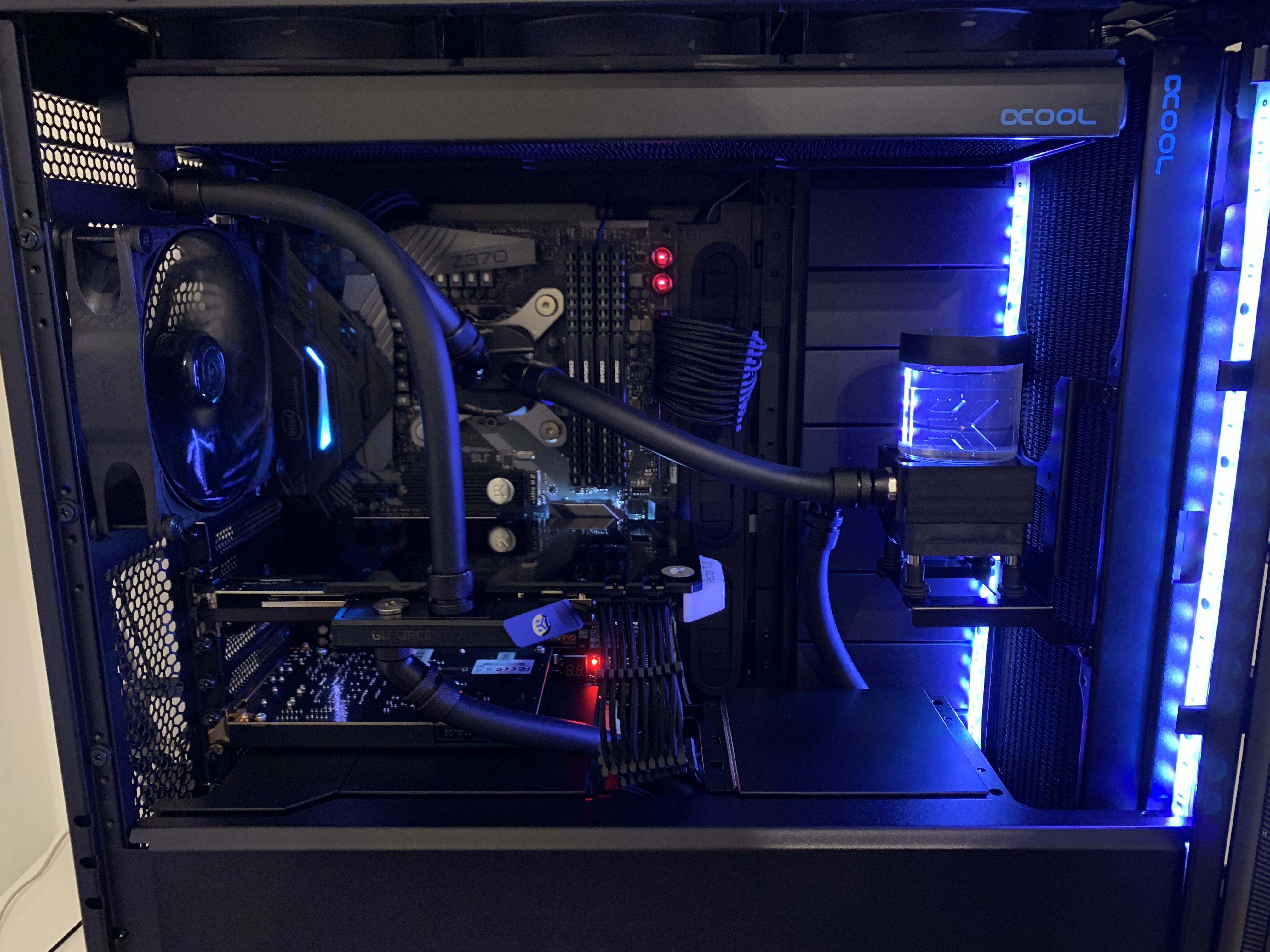

So der Block von Ekwb ist auf der 3080 Tuf :)
Leider gehen nur 350 Watt bei der Tuf...370 wären schon cooler.

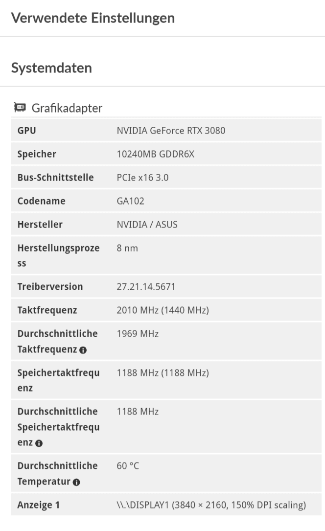

So Leuts, hab mich diesen Nachmittag nochmal an die ganze OC Geschichte meiner Strix herangetraut. :d Dank euch hab ich da ja schon einiges gelernt danke dafür! :hail:
Hab jetzt folgendes Ergebnis als das Maximum meiner 3080 Strix ausgelotet:
3D Mark Time Spy Score
Score Total: 16505 (Mit einem 8700k auf 5Ghz all-core)
Graphics Score: 19477
Keine Treiber tweaks. Nur in Windows auf "High Performance" gestellt.
Dazu hab ich eine custom Kurve bei 2100MHz und 1012mV erstellt. Das kratzt ganz knapp ans Power Limit. Mehr geht da also nicht mehr. Leider kann sie die 2100 nicht immer halten. Aber joa ^^
Is demnach wohl eher ein Durchschnitts Chip.
