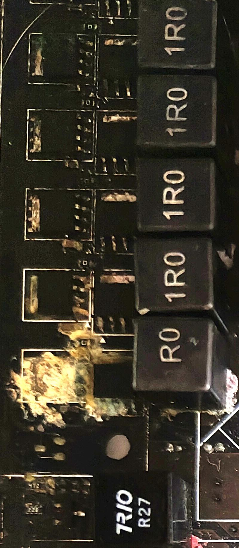

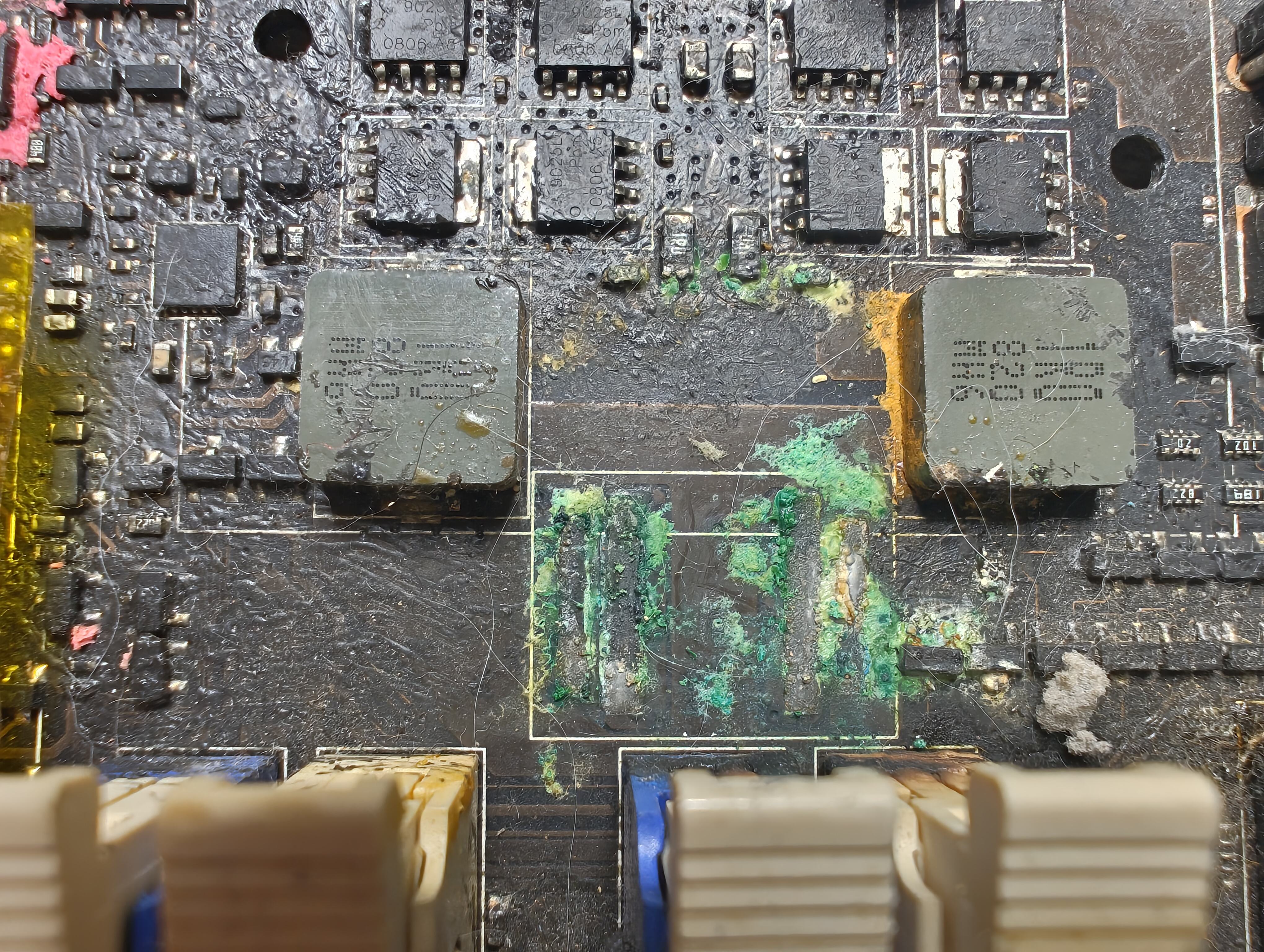

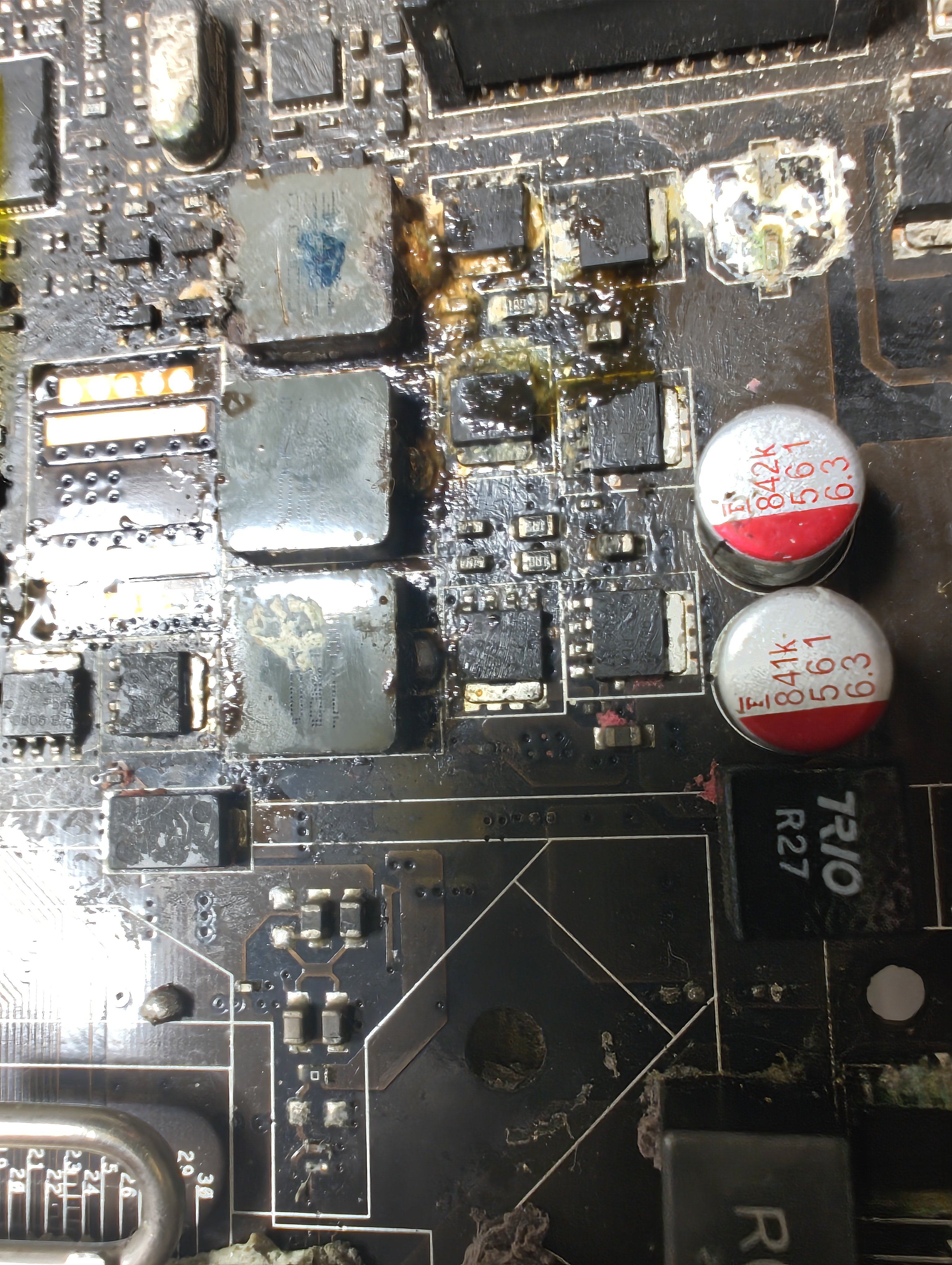

Bzgl. noClean-Fluxx musst du nur schauen, ob dein Fluxx mit den Salzaktivatoren arbeitet. Dann weißt du bescheid. Falls ja, sind das chemische Prozesse, die man nicht aufhalten kann. Da braucht man nicht diskutieren.
Bzgl. der Reinigung mit Wasser ist das auch unproblematisch. Kondensatoren sind davon erheblich betroffen, wenn die Hülle beschädigt ist. Sollte man also nach dem Decap durchführen. Ansonsten ist das problemlos.
Nach der Reinigung mit dem Fön gut Aufheizen, aber nur so, dass man es noch anpacken kann. Danach 30-60 Minuten bei 50 Grad in den Backofen. Dann noch wenigstens einen Tag liegen lassen.
Wasser ist immer "bestrebt", zu verdunsten. Und mit der Starterhilfe ist das kein Problem.

Bist du Chemikannt? Ich habe nie gewusst von Salz in Lötzinn welche ist das und warum nimmt man wann welche? Braucht man also mehr sorten oder muss richtig runter shrubben nach den Arbeiten? Nicht das später alles Rostet und In die Platine frisst. Wie batteriesalz wenn ausgelaufen? Das ist dann ekelig und schädlich. :eek:

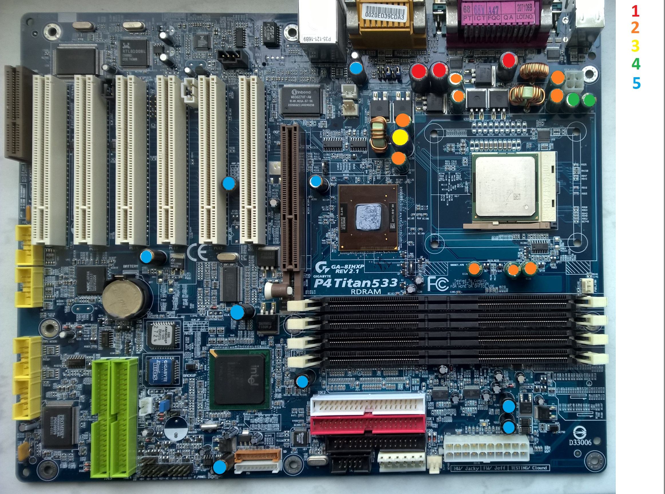

Danke für Mitfühlung. Bin froh überhaupt alle Kondensatoren umgepflanz zu haben. Gut ist doch: wen alle explodiert sind hab ich auch alle mit guten Kontakt eingelötet :banana:
