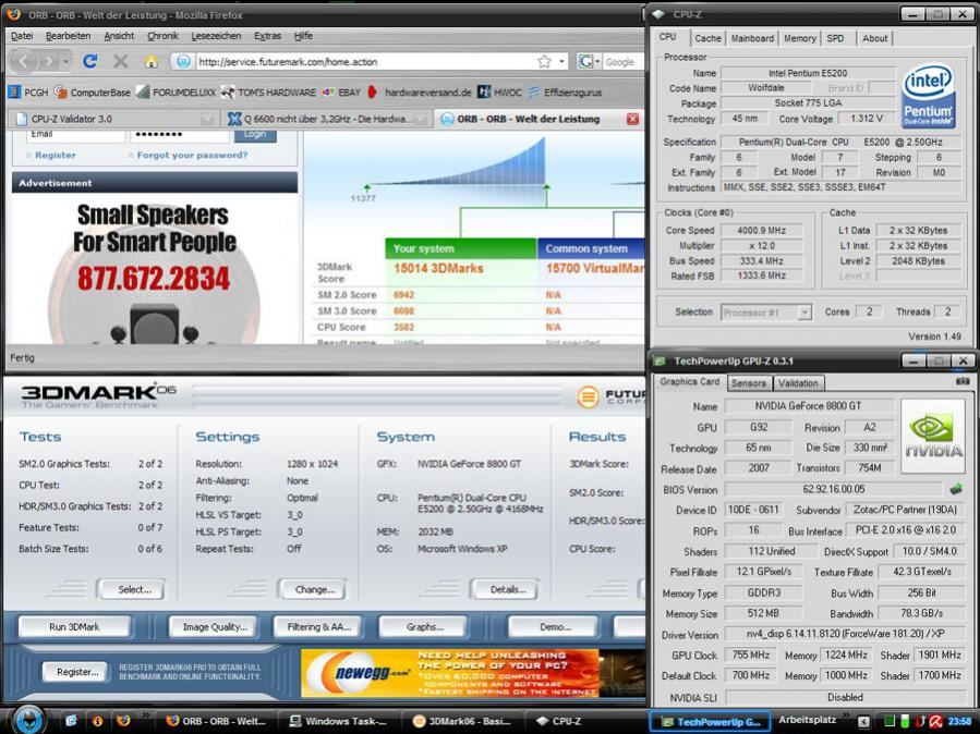

hab jetzt auch einen E5200@4GHz mit 1,295 Last Vcore(nur 2h Prime stabil)
aber benchstabil:asthanos:
gehen ganz gut die "KLEINEN":d
attachment.php
