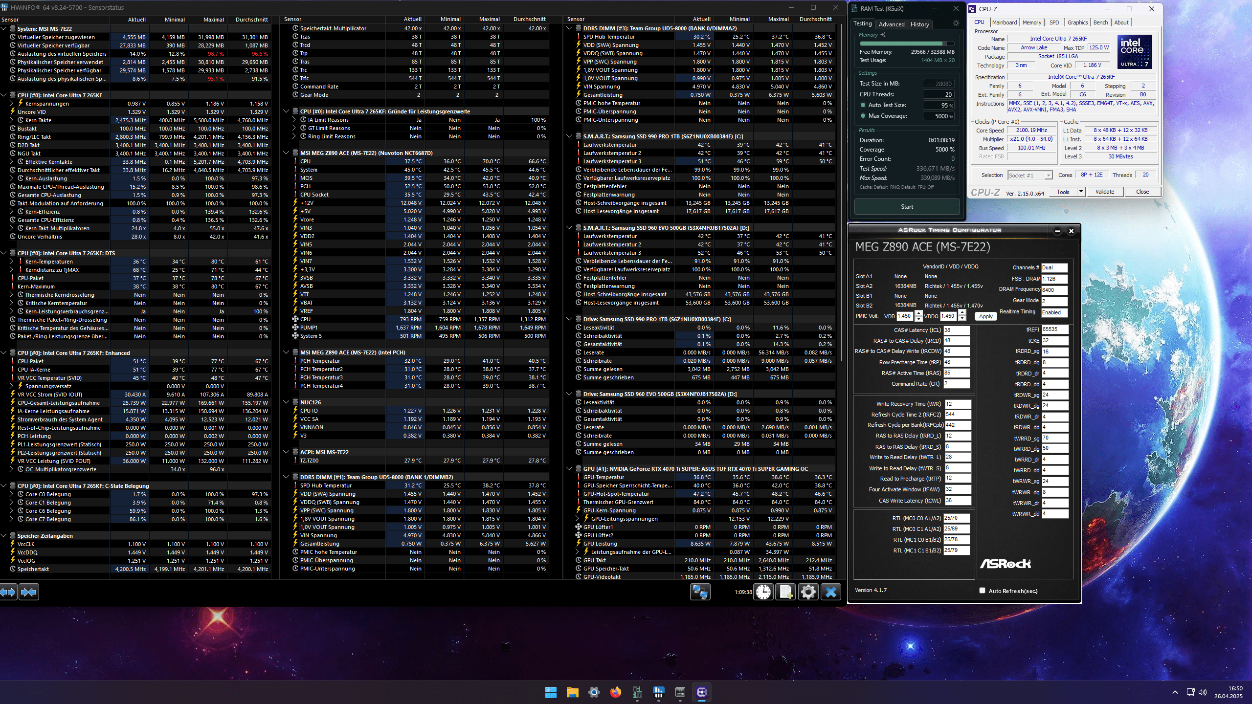

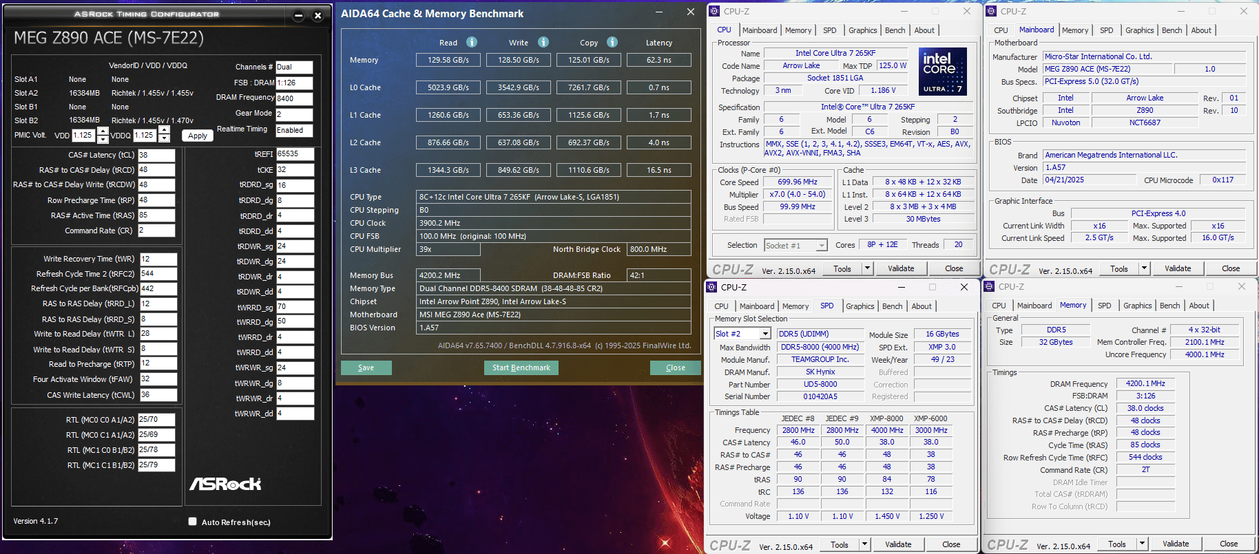

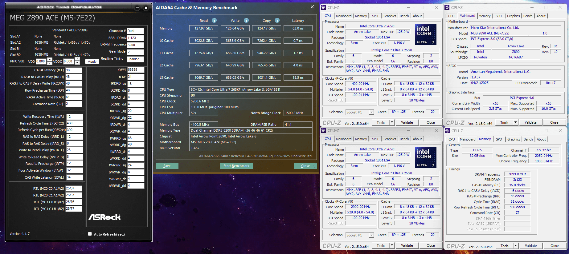

Für die , die es Interessiert Hier mal das Core 200S Turbo Feature im vergleich Original - NGU/D2D/Ring sind gesperrt, sowie spannungen. (8000er A-Dies) :
Man kann dennoch ohne gesperrte eingaben was ändern . Die Timings sind frei.

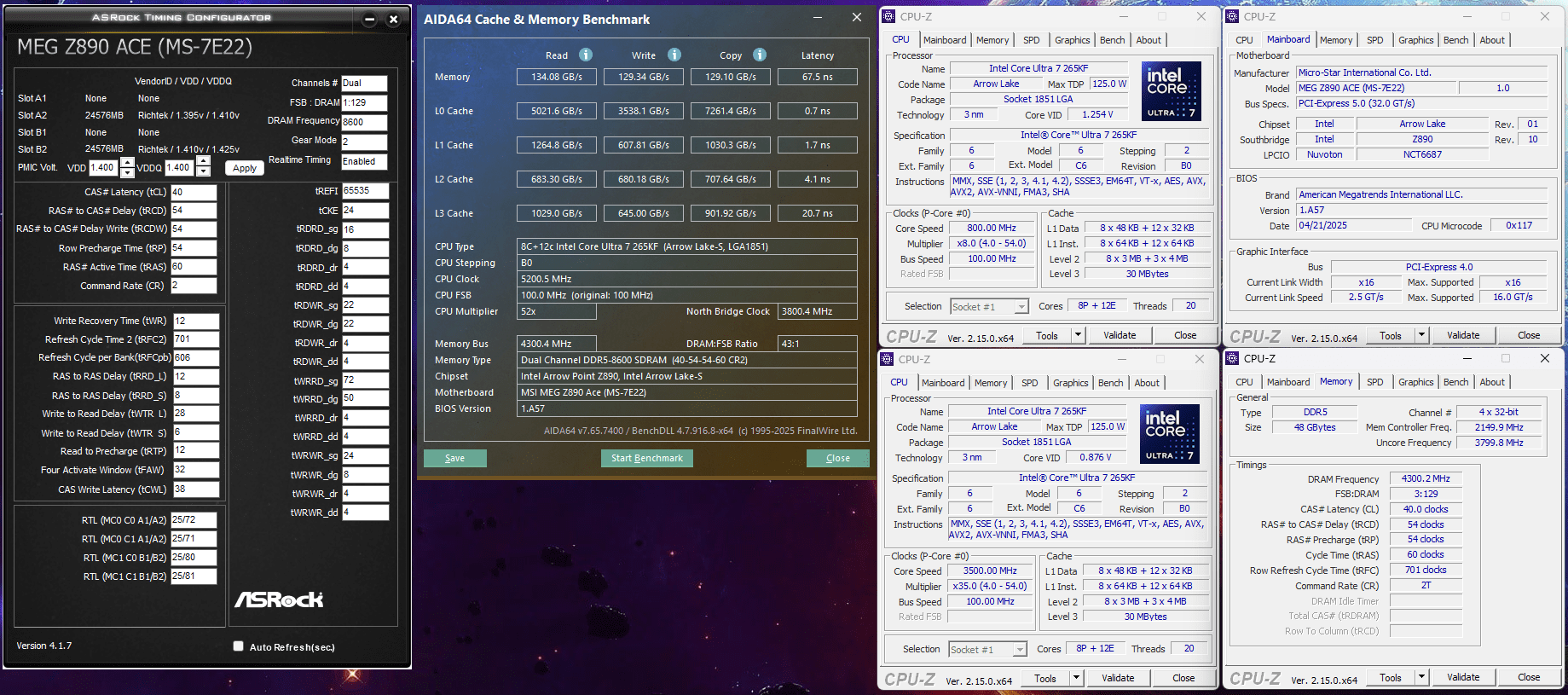

Zum Vergleich mit etwas angezogenen Tiimings und Subs :
Maaan kann doch nicht sein, mit ein paar Timings auf 66ns kommen...
Ich brech mir ein zacken ab um gerade so an die 70ns zu kommen.

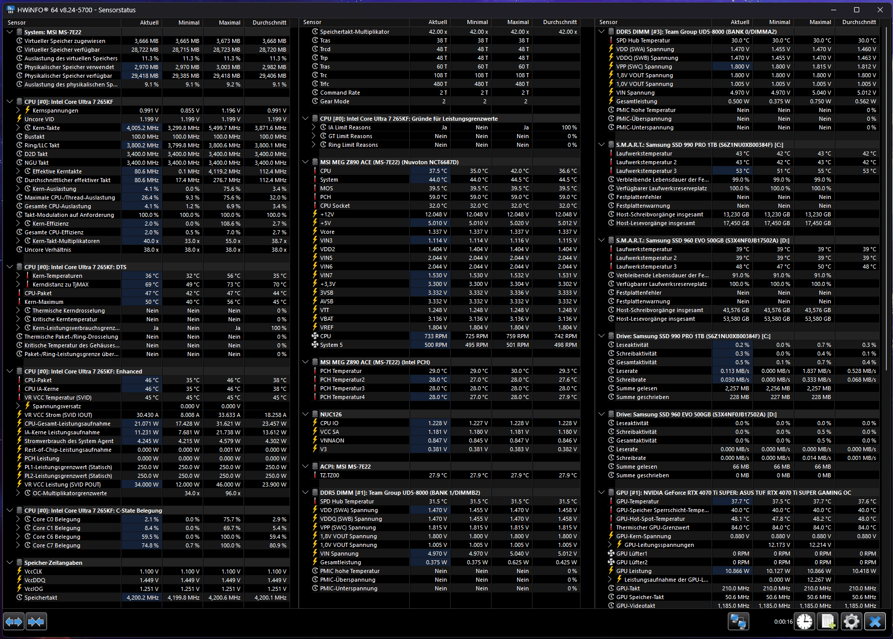

Laut HWInfo hab ich VccCLK 1,100V / VccDDQ 1,348V / VccIOG 1,150V
VCCSA 1,308 / VNNAON 0,792 (D2D 32) / VDD(Q) 1,41V / CPU VDD 1,41V
NGU ist auf AUTO mit 1,050V laut Bios
Deine Spannungen sind da moderater . Mein Board scheint da mit der Brechstange zu arbeiten, nach dem motto : Hauptsache hohen Takt - der rest wird schon halten oder verglühen ... mit OC erlischt ja die Garantie
Da sind schon noch ein Paar mehr Timings verändert als die, die man sieht. An die Subs muß man schon auch ran.
Mit normalen Timings und Takt der A-Dies geht auch weniger Spannung und die Latenz ist auch ok :

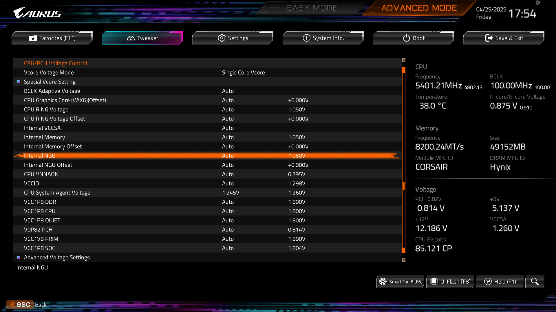

internal VCCSA : for imc, PCI-E usw
Da kann ich aber keine Angabe sehen, auch nicht in HWInfo, also könnte ich nur blind irgendwas eingeben
CPU VCCSA : ist auf AUTO mit 1,306V

VCCSA von AUTO (1,3V) manuell auf 1,240V verringert, scheint zu funktionieren
VCCIO verringert, wird ignoriert
Unglaublich was dieses Board alles ignoriert oder verbuggt einstellt.

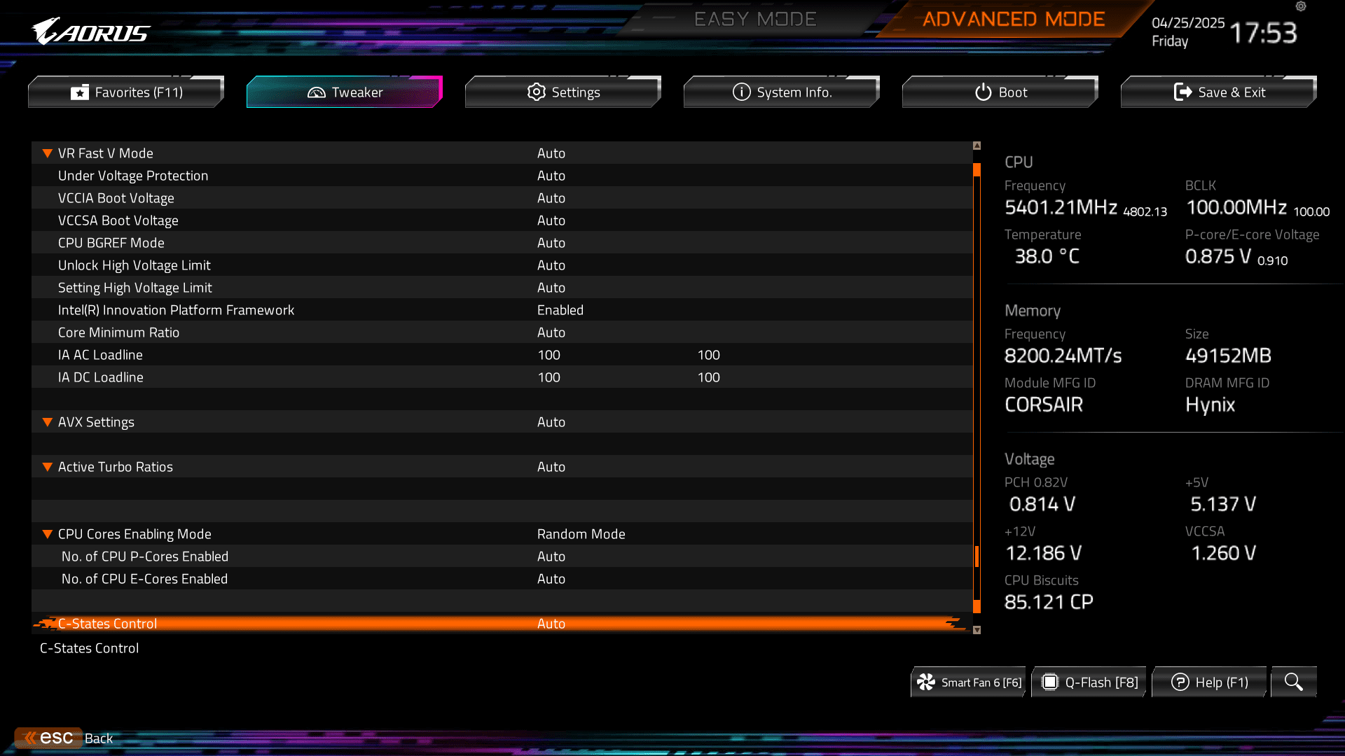

Ich war mit Gigabyte immer sehr zufrieden, aber dieses Z890 BIOS ist irgendwie Schrott
Ich wollte eigentlich nicht schon wieder Geld ausgeben, aber eigentlich muss ich das Board wechseln bei dem Mist.

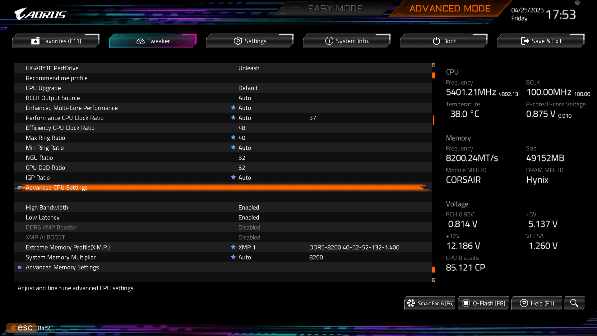

Haben denn nicht alle Gigabyte Boards jetzt ein sehr ähnlich aufgebautes Bios? Die Menüs meines Z690 und Z790 unterscheiden sich wirklich nur in wenigen Details.
Mit der F2 Taste kann man zwischen "easy" und "advanced" hin- und herschalten. Im "advanced" Modus gibt es viel mehr Möglichkeiten und wenn das Z890 Bios sich nicht soo sehr unterscheidet, wäre es der dritte Abschnitt von links nach rechts gehend, als das Menü rechts neben dem Power Management.
Für Z690/Z790 wurde es "Neural Accelerator" genannt und verlangt ebenfalls den Grafikpart der CPU.

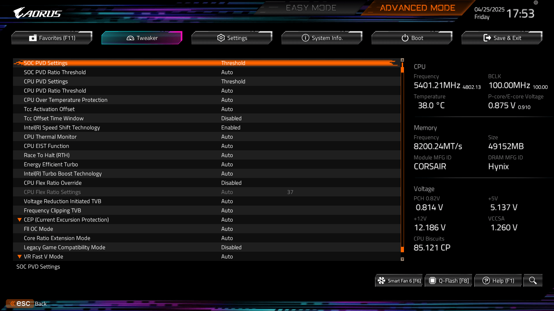

So hier der Abschnitt der CPU advanced settings, da drunter kommt nur noch power limit und ähnliches
Hier noch Hauptseite mit CPU relevanten Sachen. Über die Suche sind Dinge wie virtualization oder ähnliches nicht zu finden.
NGU und die Spannungen dazu werden ignoriert, kann ich einstellen wann und wie und was ich will, ändert sich nix
Ich hab mir zuvor schon einen Walktrough von deinem Bios angesehen, dort habe ich auch nichts derartiges gesehen. Was passiert wenn du CPU upgrade aktivierst? Sind dann ggf OC Features frei ?

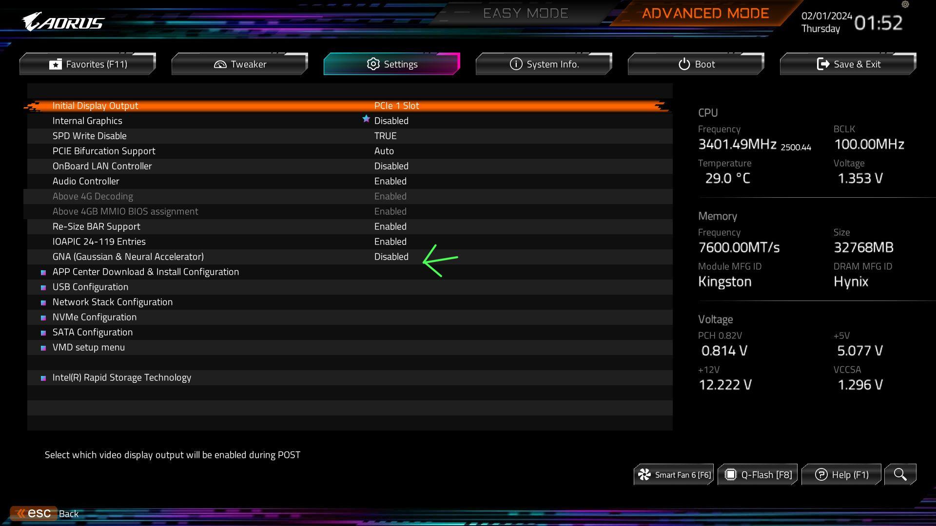

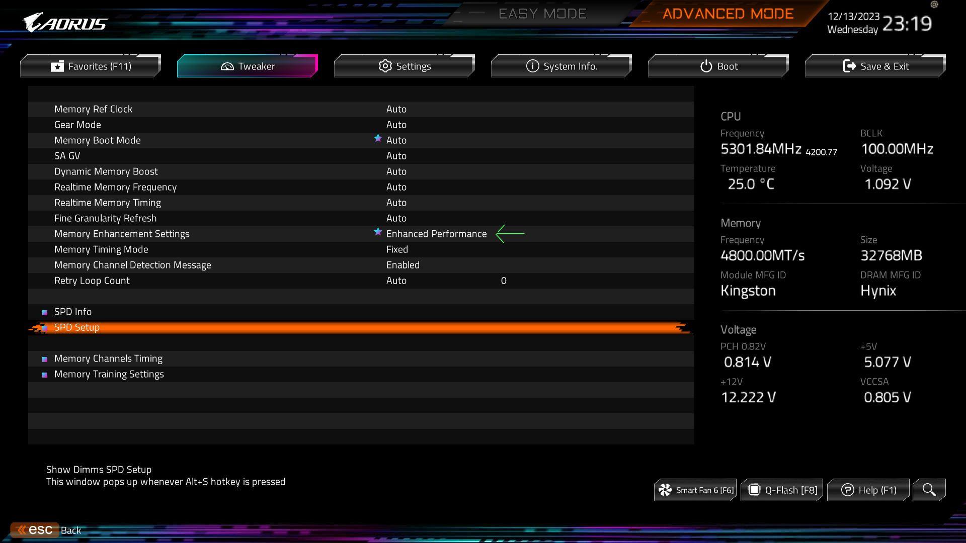

So, jetzt habe ich die Bilder, die ich gesucht habe. Das ist bei mir in dem "Settings" Menü unter Gaussian Neural Accelerator.
Das andere Bild zeigt eine Bioseinstellung für den RAM, auf den ich aufmerksam machen wollte. In dem Beispiel ist "enhanced performance" ausgewählt. Die weiteren Auswahlmöglichkeiten sind "auto" und "RdEQ Mode 1" und "RdEQ Mode 2" und wenn man da drauf geht, steht unten aber etwas ganz anderes, als da stehen sollte.
Dann habe ich letzte Woche gefragt, weil die das seit Jahren schon so da stehen haben und ich wissen wollte, welcher von denen welcher ist und die Antwort war etwas völlig Unerwartetes.
Bei diesen beiden Einträgen handelt es sich um Read Equalization Mode 1 und 2, wobei der erste etwas zu streng ist und eher nicht viel hilft, aber der zweite Eintrag, also RdEQ Mode 2 ist der, der mir seit kurzem ermöglicht, mit 8000+MT/s stundenlang unter win11 Benchmarks laufen zu lassen und bei einem ersten memtest auch erstmal keine Fehler bzw. viel weniger Fehler aufkommen, als ich das vorhatte, als ich da entweder "enhanced performance" bzw. "auto" gewählt habe. Ich dachte bis dahin, die würden nichts machen, aber da lag ich sowas von daneben.
Wie Gigabyte erklärt, haben die sich etwas einfallen lassen für den Fall, dass man bei hohem RAM-Takt keine schönen Signale mehr bekommt und man z.B. bei memtest dann zillionen von Fehlern bekommt und gleichen die Signale ein wenig an, sodass am Ende ein brauchbares Signal herauskommt. Oder man den Speicher erfolgreich höher takten kann.
Bis letzte Woche wäre ich nie auf die Idee zu kommen, mein 7200MT Kit daraufhin zu testen, ob es mein Z690 Board limitiert und die Antwort lautet, nein, das Kit fängt erst bei über 8000MT/s an zu limitieren.
Trotzdem kann ich jetzt mit meinem Z790 Board noch bei 8266MT booten. Mein 8000MT Kit bevölkert im Moment meine ADL-Platform. Dort bin ich aber noch nicht dazu gekommen, weiter zu testen, weil ich noch versuchen wollte, mit dem 7200er Kit den Speicher mit 8200MT soweit lauffähig zu machen, dass ich wieder Benchmarks laufen lassen kann.
Alle meine 8000MT Versuche sind bis vor kurzem gescheitert. Setze ich in dem Tweaker Menü den Modus "RdEQ Mode 2", kann ich bei 8000MT anfangen und dann mal sehen, wie weit ich da kommen kann.
Meine Versuche von gestern Abend deuten aber darauf hin, dass bei 8000MT mit dem Speicherkit aber das obere Ende erreicht ist. Davor habe ich mit dem Kit nichts höher als 7600MT geschafft. Meine Überlegung ist, dass wenn jemand ein aktuelles Gigabyte Board hat und bei 9000+MT ins Stottern kommt, einfach mal mit dieser Option experimentieren.
Das Ergebnis kann sich trotzdem sehen lassen. Ich mein, 134GB/s ist gewaltig. Bei einem Ausgangswert von ca. 75GB/s sind das knappe 100% Performancezuwachs.

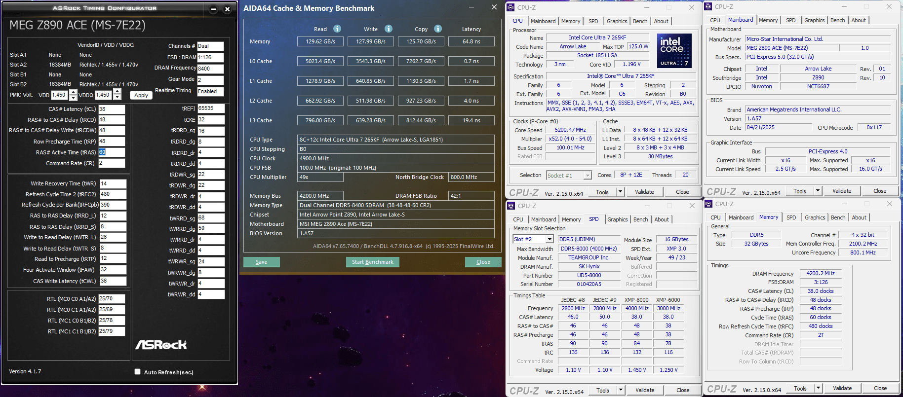

Bin nun bei Ring 41, NGU und D2D 32 angekommen, 8200 CL 38 optimiert wie bisher. Alle Spannungen auf AUTO
Ergebnis 70,0ns mit dem aida64 benchmark
69,0ns wenn ich nur die Speicherverzögerung teste

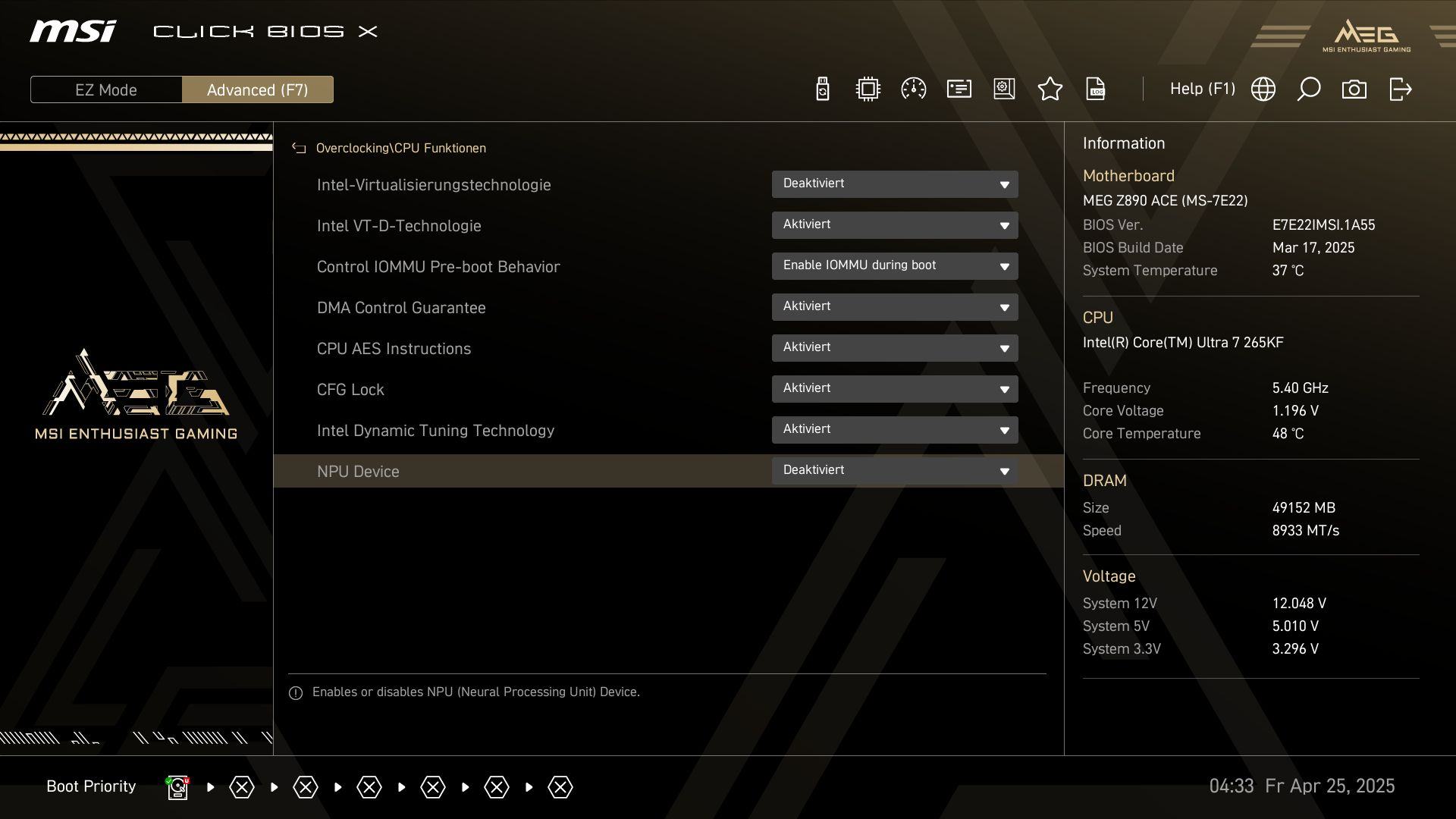

Je nachdem, wo es ist, muss man diese Virtualisierungsgeschichte an zwei Stellen ausschalten. Die erste könnte VMX oder ähnlich heißen und die zweite müsste VT-d heißen. Die Reihenfolge kann je nach Hersteller anders sein.
Als Nächstes das nicht so "secure boot" ausschalten, dann geht der Hypervisor von alleine aus.

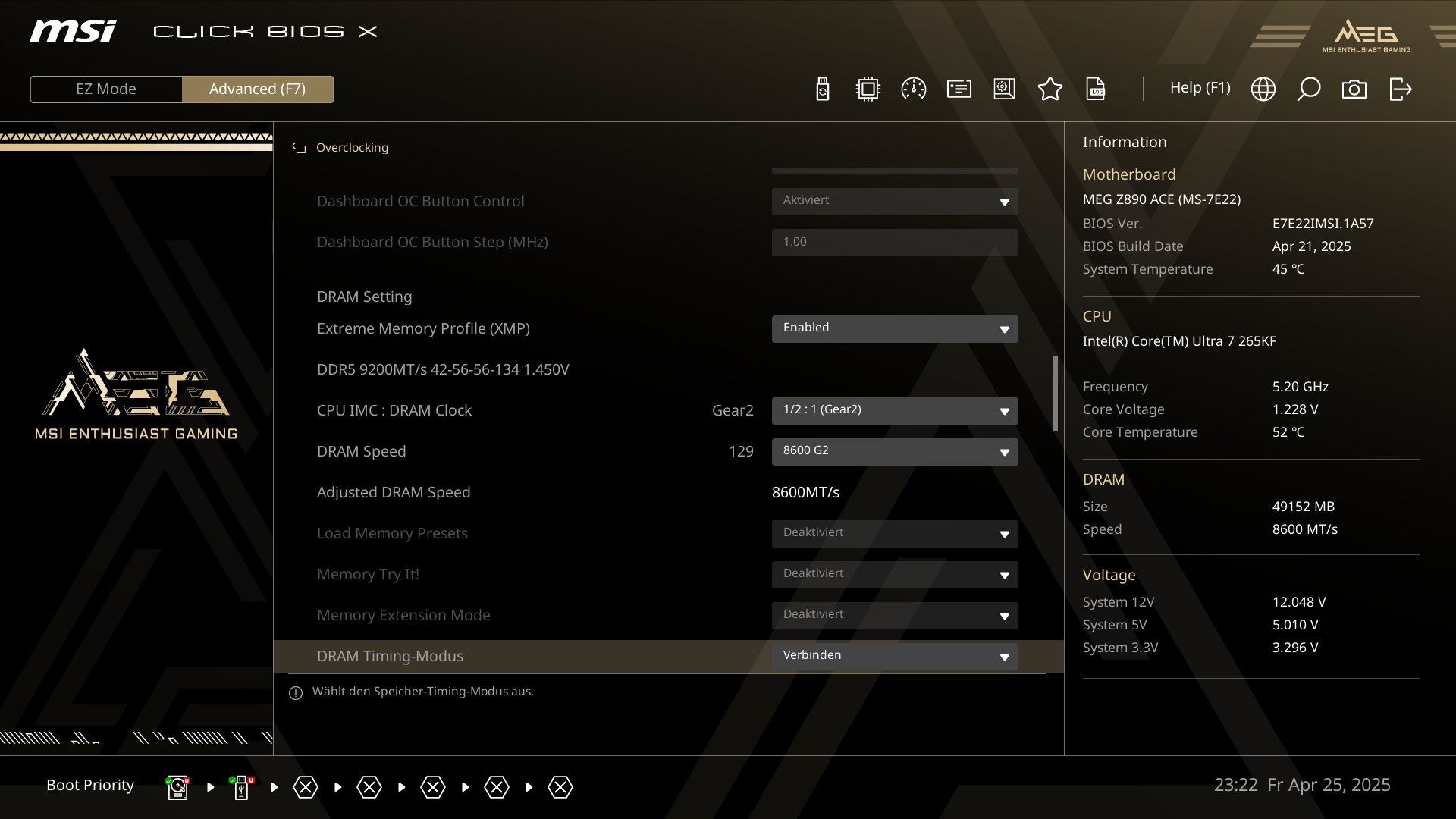

Ich hab mal den XMP Booster genommen. 8600 24G hynix Profil
8800er Profil wollte nicht erfolgreich booten, aber 8600 und dann mit 40 50 50 70 , tRFC 757 / 6xx
