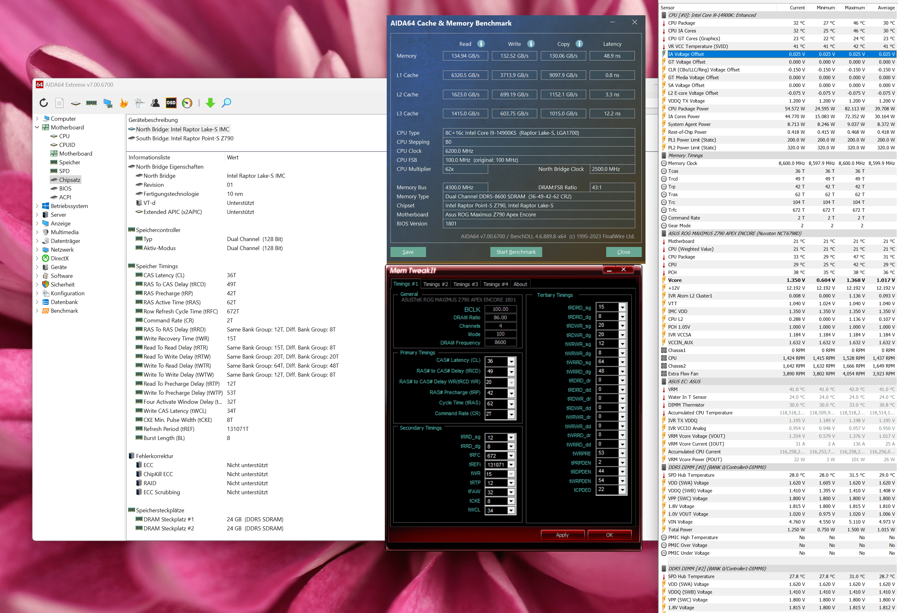

Ich hab auf Anregung von @xtremefunky hin die ODTs mal noch manuell ermittelt/gesetzt und die entsprechenden Trainings deaktiviert. Jetzt kann ich reboot stabil (ycruncher VT3 + Karhu) tatsächloch 8600 fahren 🥹
VCCSA: 1.195V
VDDQTX: 1.200V
MC: 1.35V
VDDQ: 1.40V
VDD: 1.62V
Hallo, wärst du so freundlich und würdest mir die ODTs mitteilen
Mfg Marcus
Die sind für jedes System komplett anders... leider... 0-40-48-40 hab ich glaube.

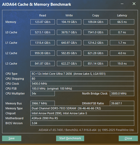

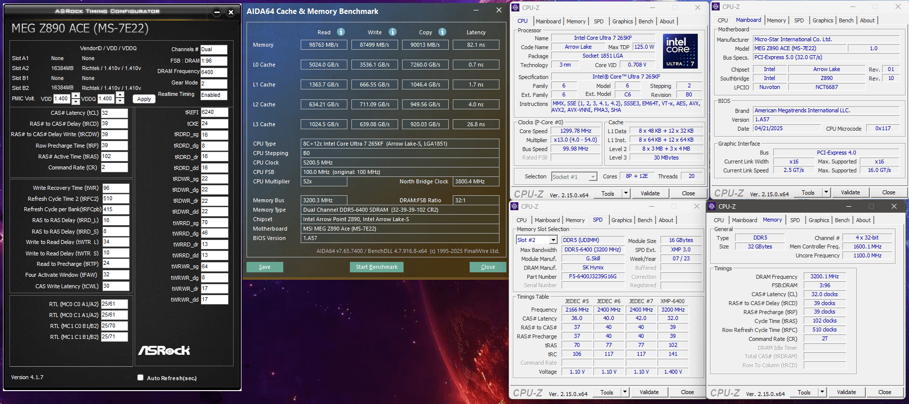

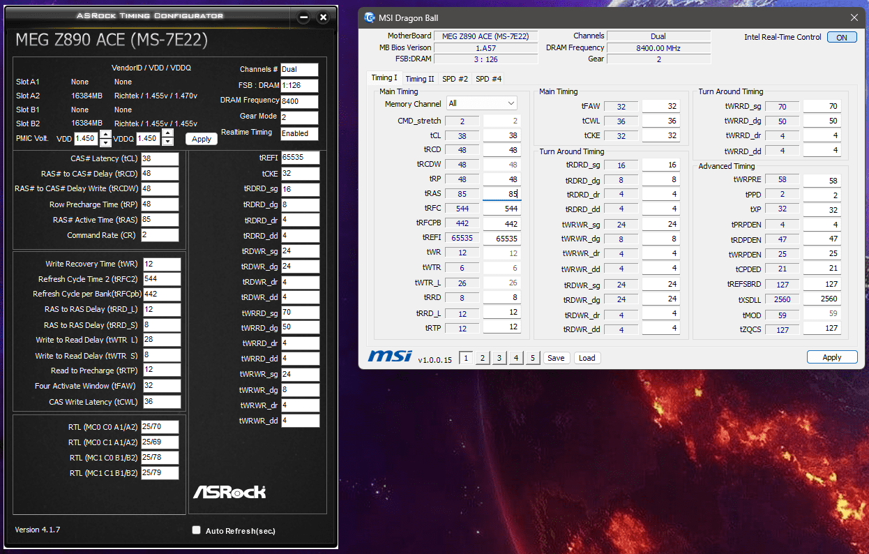

Hallo. Ich würde gerne den AsRock Timing Configurator 4.1.7 zum laufen bekommen, ich habe schon in der Kernisolierung die Speicherintegrität und die Microsoft Sperrliste gefährdeter Treiber deaktiviert. Intel Virtualisierungstechnologie ist im Bios auch aktiviert. Jeodch steht er immer noch auf "Disabled" . Es nervt , jedes mal ins BIOS zu müssen.
Mein Board ist ein Asrock Z890 Pro RS mit einem Intel Core Ultra 7 265k und 32GB(2x16) DDR5 G.Skill Trident Z5 RGB 7200 CL 34-45-45-115-2T .
Bisher habe nur den Ram Takt auf 7400MHz angehoben und etwas mehr Spannung gegeben ( 1.410V) und den tREFI auf 65535 gestellt. Damit komme ich schon auf 69,2 ns in der Speicherverzögerung.
Hat wer Erfahrung mit diesem RAM. Wie hoch könnte ich damit noch gehen und welche Timings kann ich noch anpassen?
Beim Prozessor wurde bisher nur die NGU und die D2D Ratio auf 32 gestellt und der BCLK auf 100Mhz gefixt.
Aus Windows heraus kann man eh keine Timings ändern.

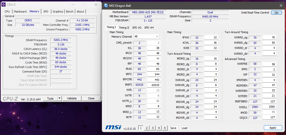

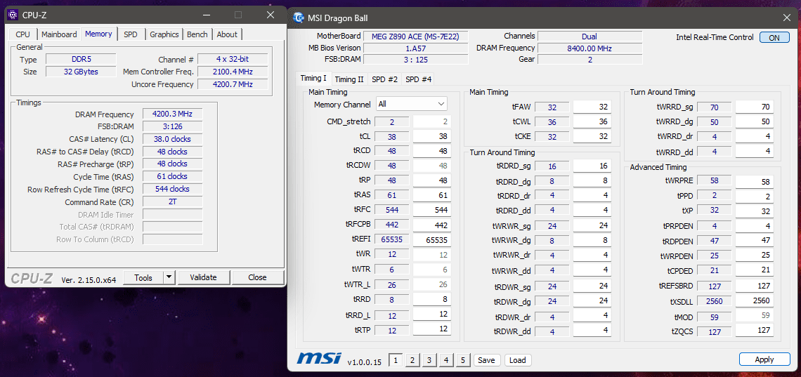

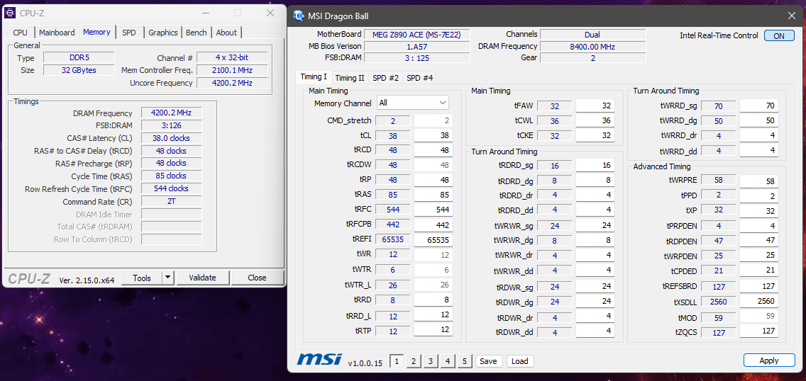

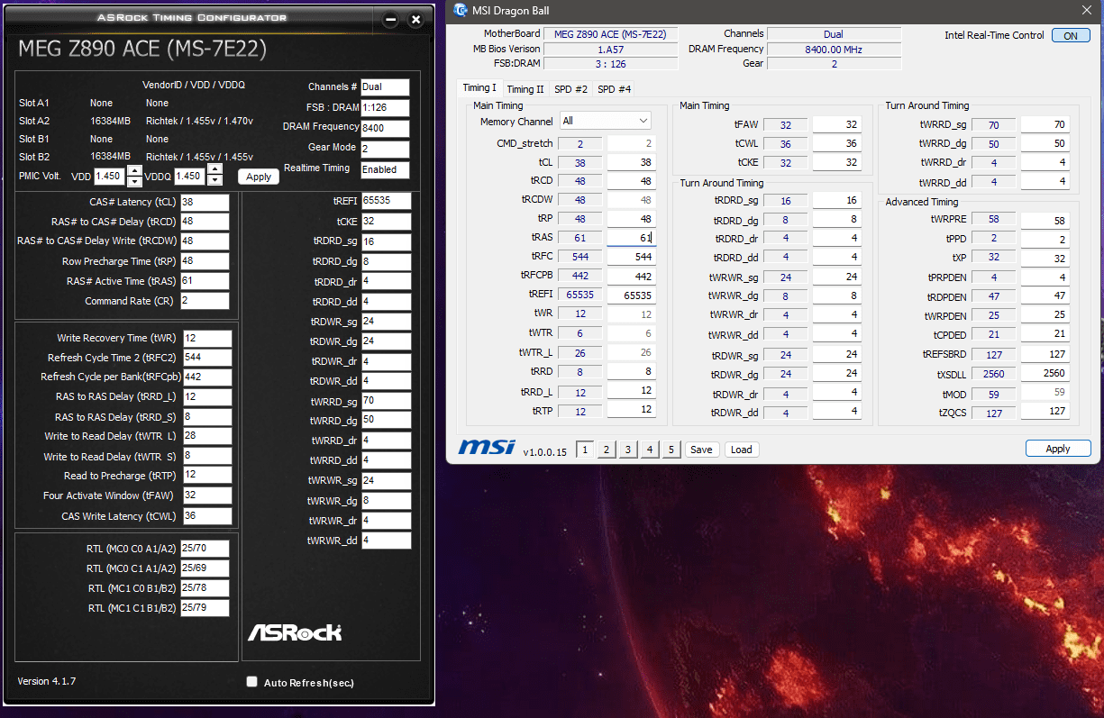

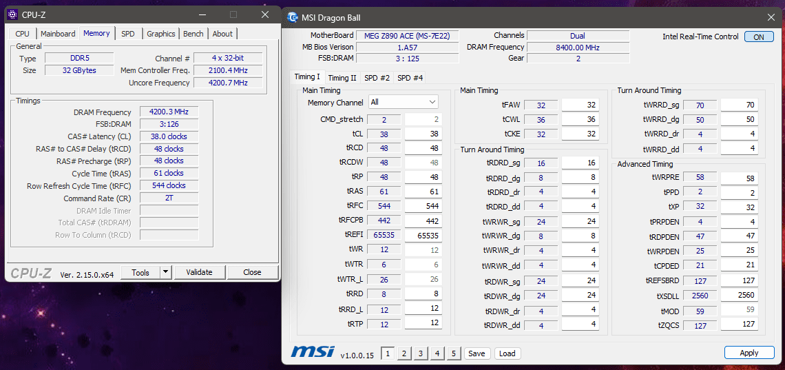

Das ist nicht ganz richtig .Geht zB mit MSI Dragon Ball :

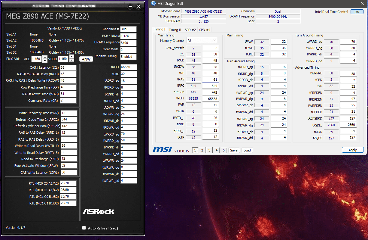

Ist aber nicht sinnvoll da die Änderungen zB nicht antrainiert werden. Ich hab hier zur Demo mal tRAS geändert.
Natürlich wird es nicht ins bios übernommen. geht mal zum testen aber mehr nicht. Beim neustart ist alles weg.
@daniel184 : Intel virtualisierung deaktivieren. Du kannst so hoch gehen wie es dein IMC zulässt.
Teste einfach mal ohne spannungsänderung nur den Takt zu heben in 100 MHz schritten, solange bis kein Boot mehr kommt.
GGf. einfach mal das neue Core Ultra Boost Feature mit 8000MT/s probieren. GGf läuft es sogar prompt stable.
Stabilität mit Karhu oder Testmem5 ect. testen.

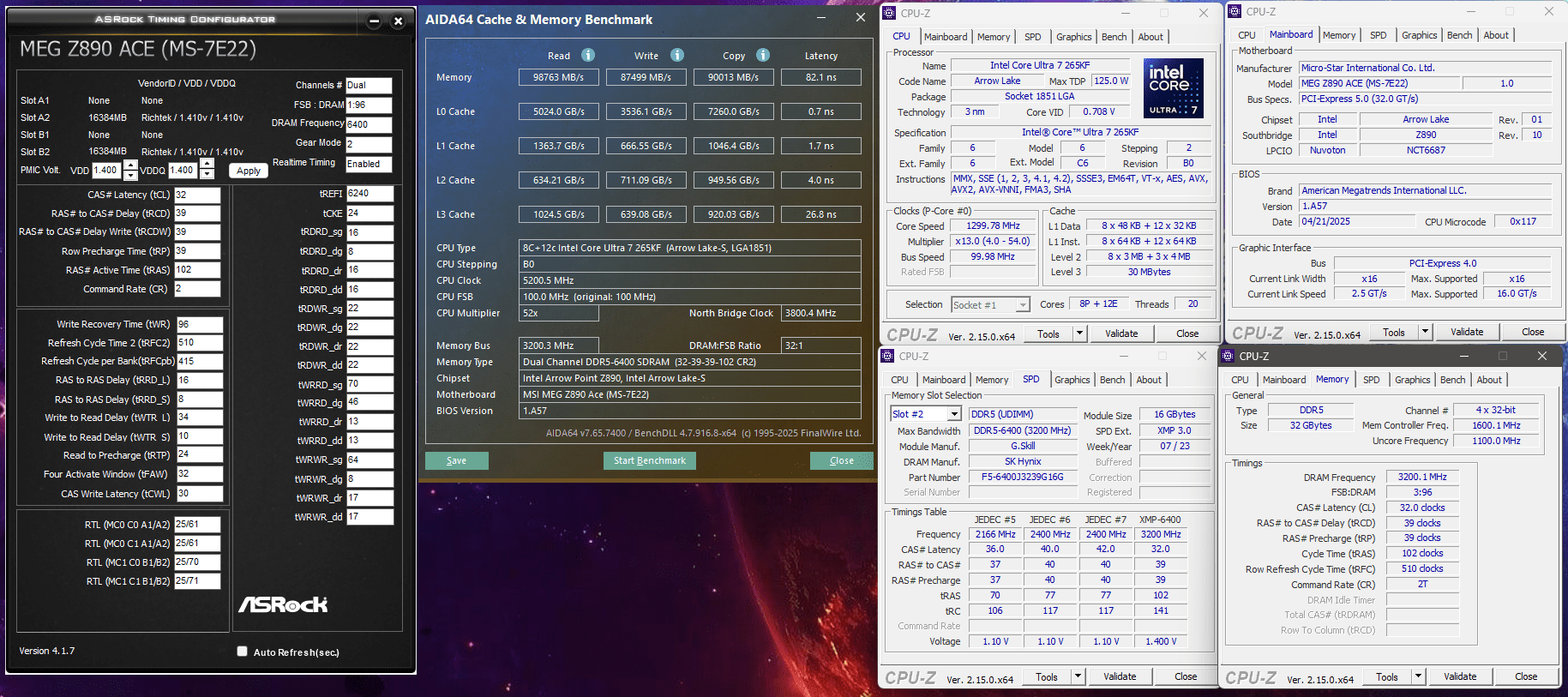

Hier mal ein Beispiel mit ein paar Änderungen kann man schon schnell ganz passable Leistung rauskitzeln
Aus DDR5 6400MT/s mit ~82ns
Wird dann DDR5 8000MT/s ~64ns
Und natürlich auch mehr Datendurchsastz.

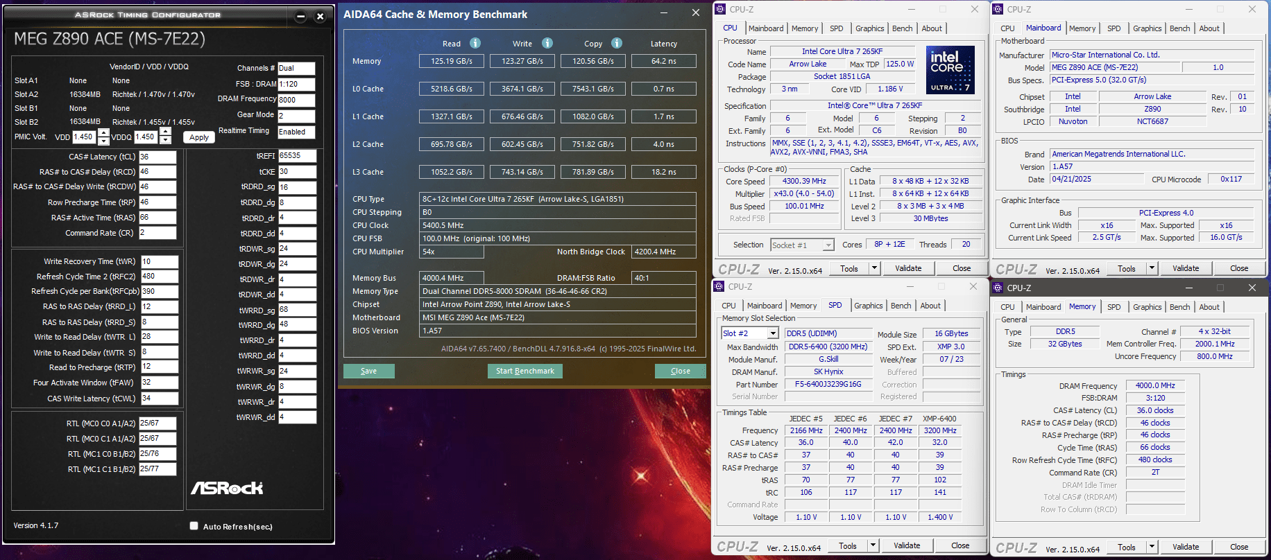

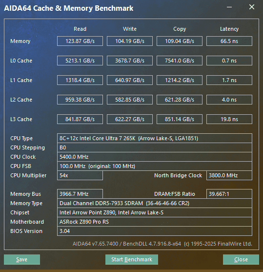

Leider steht der Timing Configurator auch mit deaktivierter Intel Virtualisierung noch auf "Disabled". Mit dem neuen Core Ultra 200s Boost Future kann ich bis maximal 7600Mhz booten. Ich habe jetzt mal die Spannung auf 1.450V gesetzt und die Timings wie in deinem Screen angepasst , damit komme ich mit 7933 Mhz ins Windows. Das schein auch stabil zu laufen, Cinebench usw. läuft alles problemlos durch. Gibt es Karhu irgendwo kostenlos zum Download? Testmem5 will ich nicht nutzen. Die schlagen alle bei Virustotal an. Die 8000Mhz würde ich schon gerne schaffen. Was ich muss dafür noch anpassen?
Ich habe mal einen Screen angehängt, wie es zur Zeit bei mir aussieht in Aida.

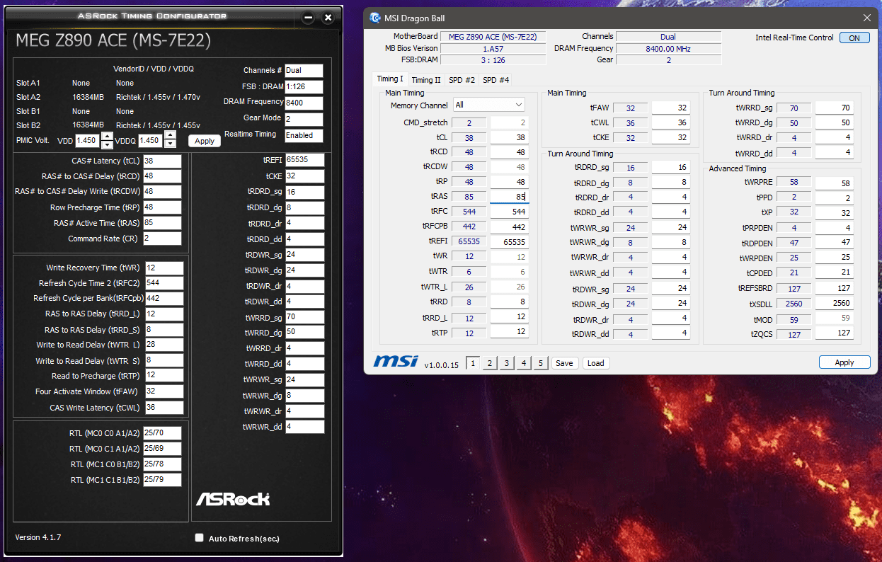

D2D34 / NGU34 , dafür VNNAON auf ~0,85V , NGU auf ~1,075 , Ich habe hier ~ angegeben, da jede Hardware andere Spannungen benötigen kann.
Dann ist es hilfreich TWR anzupassen um den schreibwert etwas zu erhöhen. Theoretisch kannst du alle werte wie bei mir setzen.
hierfür twrpre / Twrden setzen letzteres um einen Punkt niedriger als TWRpre. Dann rantasten. Blöd das du es nicht auslesen kannst zur kontrolle.
tWR wird im bios nicht als geänderter wert angezeigt.

Vielen Dank. Mit den Timings von deinem 8000er Screen oben läuft es auch ganz gut. Die ns kommen aber nicht wirklich weiter runter. Dafür muss sicher D2D und NGU noch weiter hoch. Werde das am Wochenenede mal testen , wenn ich mehr Zeit habe.
Die 8000 MT/s sind halt auch ein psychologischer Wert. :-) Deswegen hätte ich die schon gerne. Über 1.450V will ich aber auch nicht gehen.

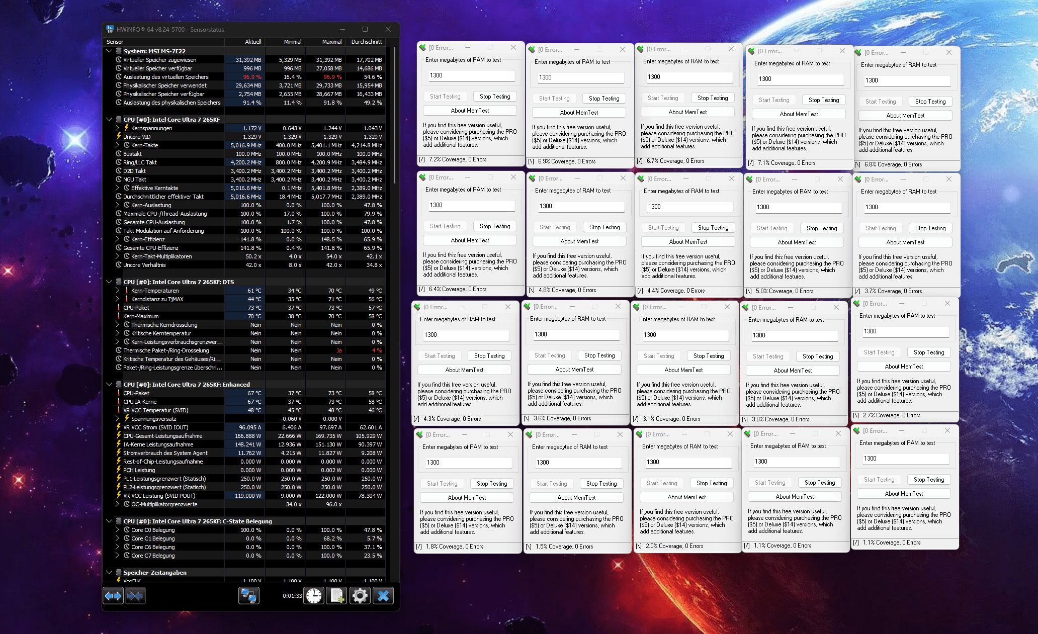

Bei den Stabilitätstest gibt es auch noch die möglichkeit von Y-Cruncher und MemTest 7.0 , dieses gibt es auch als Stabilitätstest. Du müsstes nur den Nutbaren Ram durch die Threads Dividieren, so daß die last auf alle Kerne verteilt wird. die Programme sind freeware.
So sieht das ganze dann aus :
Man muß halt 20 mal starten , jedes fenster manuell ausfüllen und dann nochmal 20mal starten. Ist aber auch recht zuverlässig und eben umsonst.
Zum Thema Latenz : Du bist bei deinem Takt schon niedriger als manch anderer mit >8200MT/s

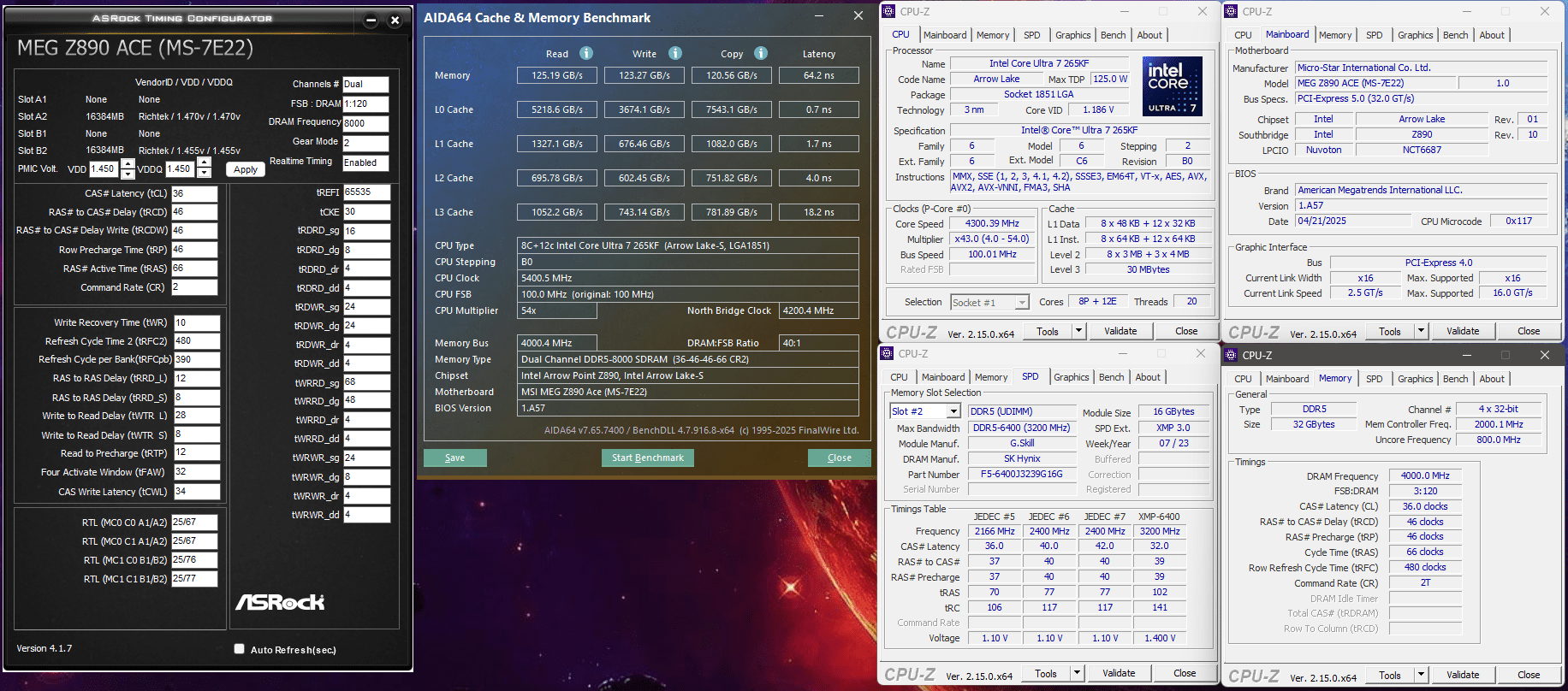

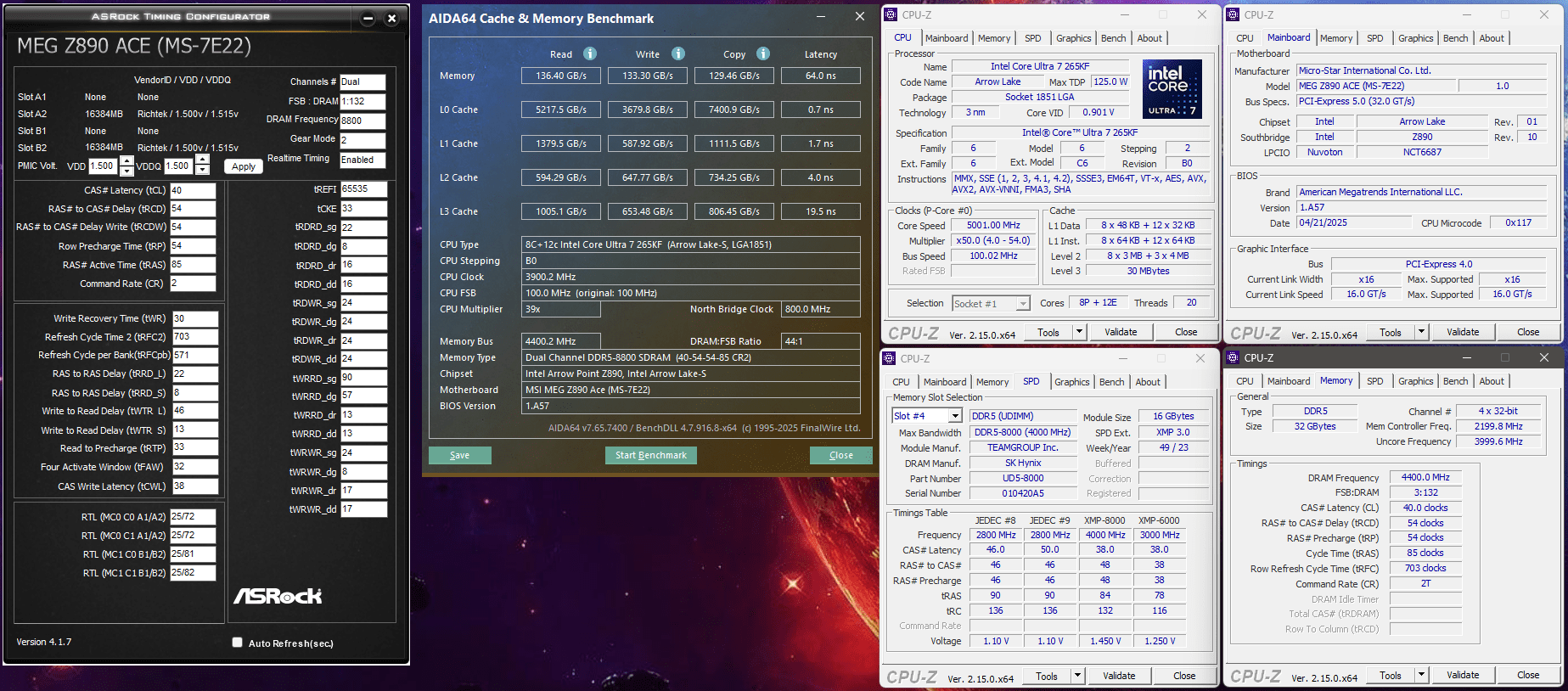

Teamgroup T-Force Xtreem DDR5-8000 - 32GB CL38 @ CL40 8800 Gear2
Hab den Screen mit Karhu leider vergessen . Zwar nicht super fast aber stable.
