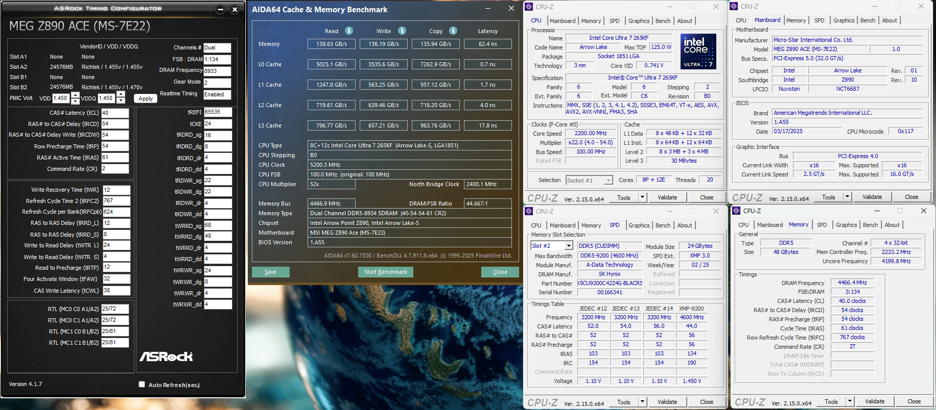

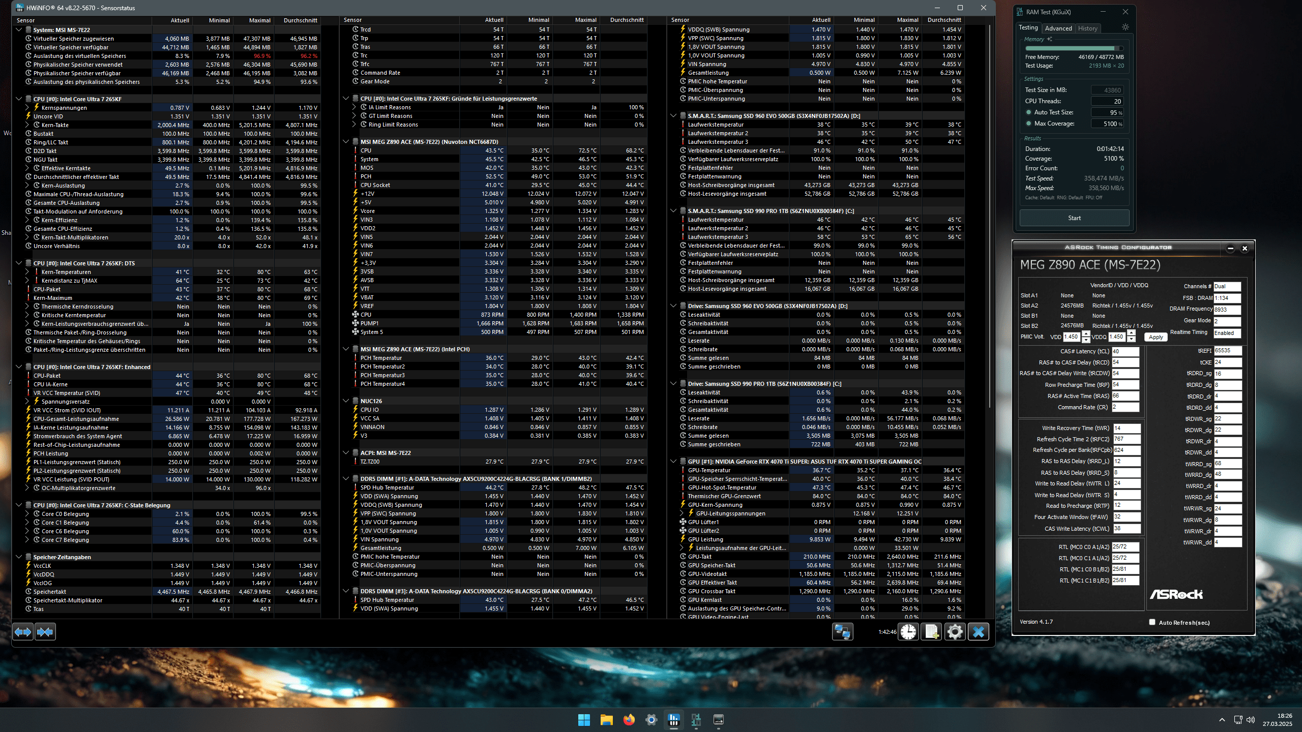

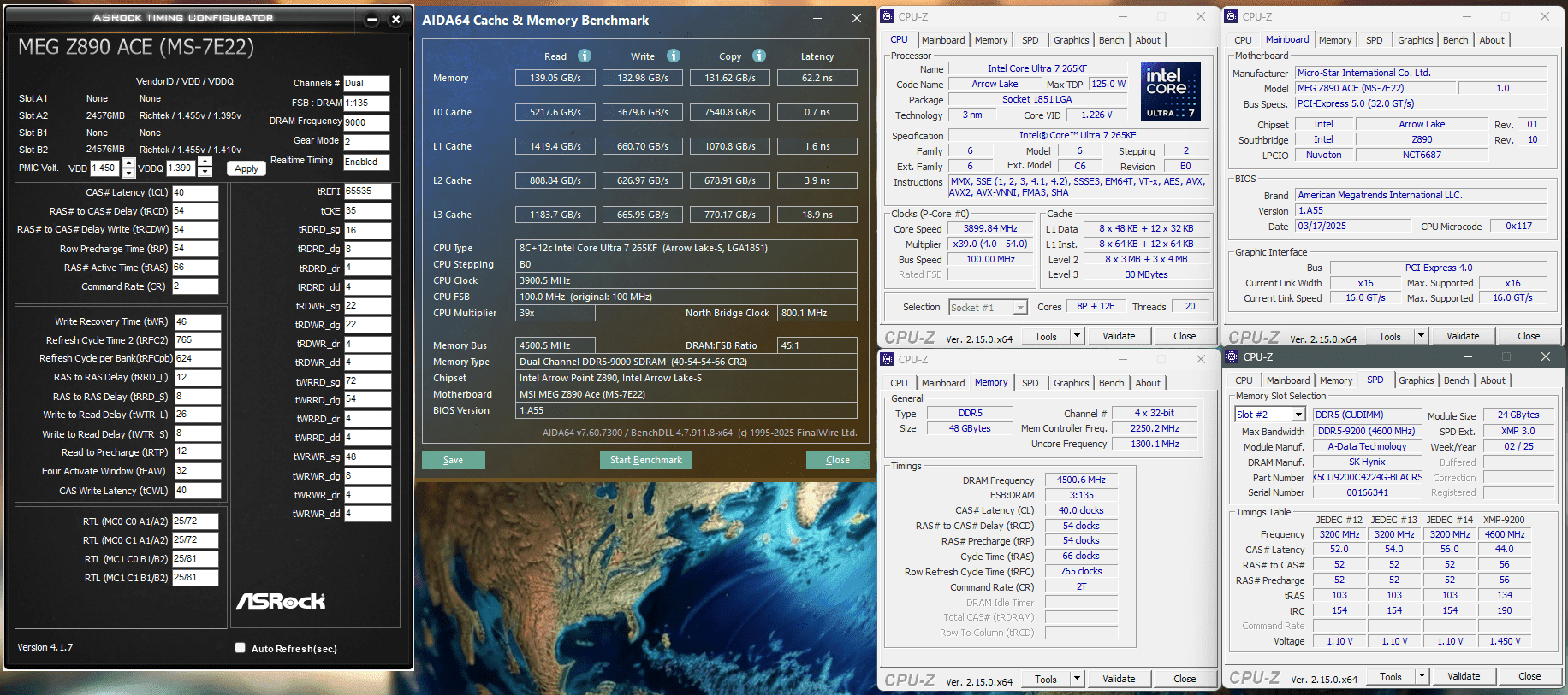

Heute hab ich erste gehversuche mit ADATA gemacht. Als erstes mal laufen 9200MT/s bei mir , wie erwartet , nicht. Aber 9000MT/s laufen.
Um schonmal ne thermische einstufung zu haben und um zu schauen ob die 9000 sich gleich per BS verabschieden , habe ich karhu angeschmissen.
Erstaunlicher weise ist es nicht direkt abgekackt.

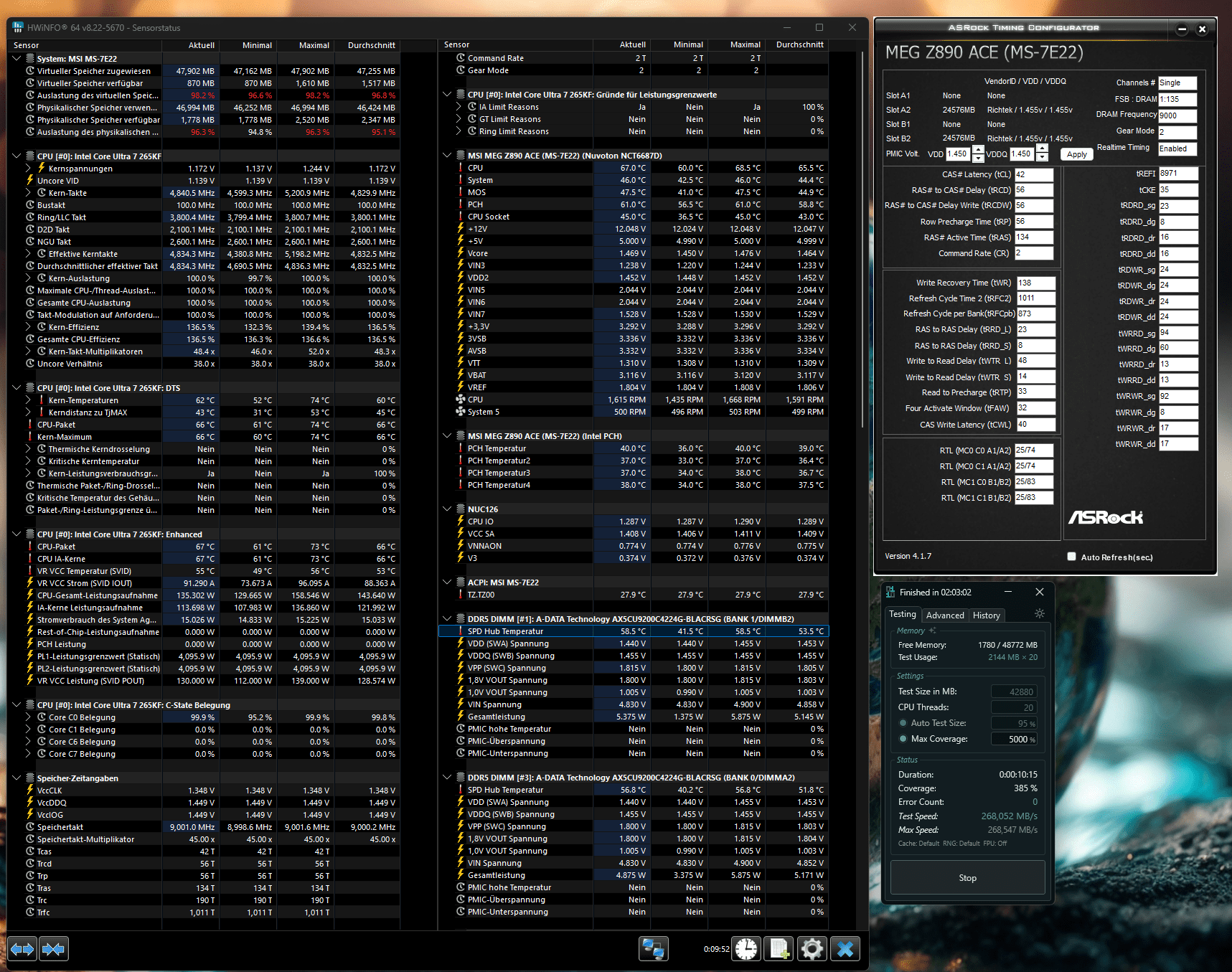

Alle Timings/voltages @ Stock lande ich bei 10Minuten bei 58.5 Grad auf dem B2 da ich nicht ewig auf den Stock settings testen will habe da abgebrochen. Aber zumindest schonmal erste impressionen.
Ich denke so passt es soweit. Falls es Verbesserungsvorschläge für zB besser Stabilität gibt, immer gerne her damit :-)

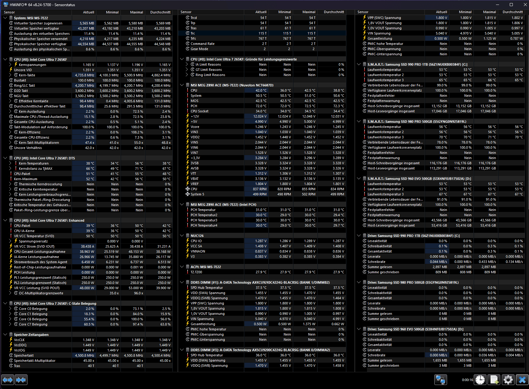

@Veii : Danke, teste ich mal (y) Empfehlungen bezüglich NGU/D2D? momentan habe ich 34/36
Weitaus mehr als die meisten schaffen. Überdurchschnittlich hoch.
Fällt bei mir bei höheren Takt nahe 34/34.
D2D startet einfach hoch, aber stützt dann oft ab in games oder USB-SuperSpeed Geräten.
Stability tests finden selten einen Fehler, leider.
Ja, überdurchschnittlich hoch - fals stabil.
Nächster Schritt,
RDRD_SG 16
WRWR_SG 32
CCD_L_WR 32
Braucht jedoch ab 9000-9200 schon höheren CCD_ & RDRD 18 bis 20.
Die Empfehlung ist recht loose gehalten.

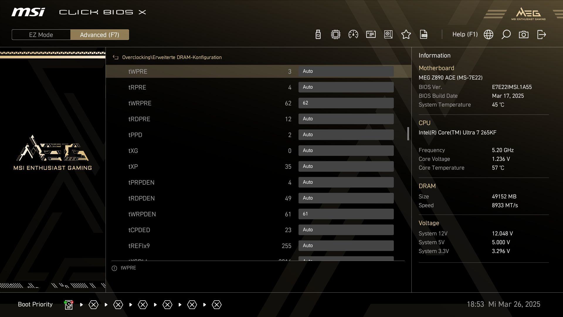

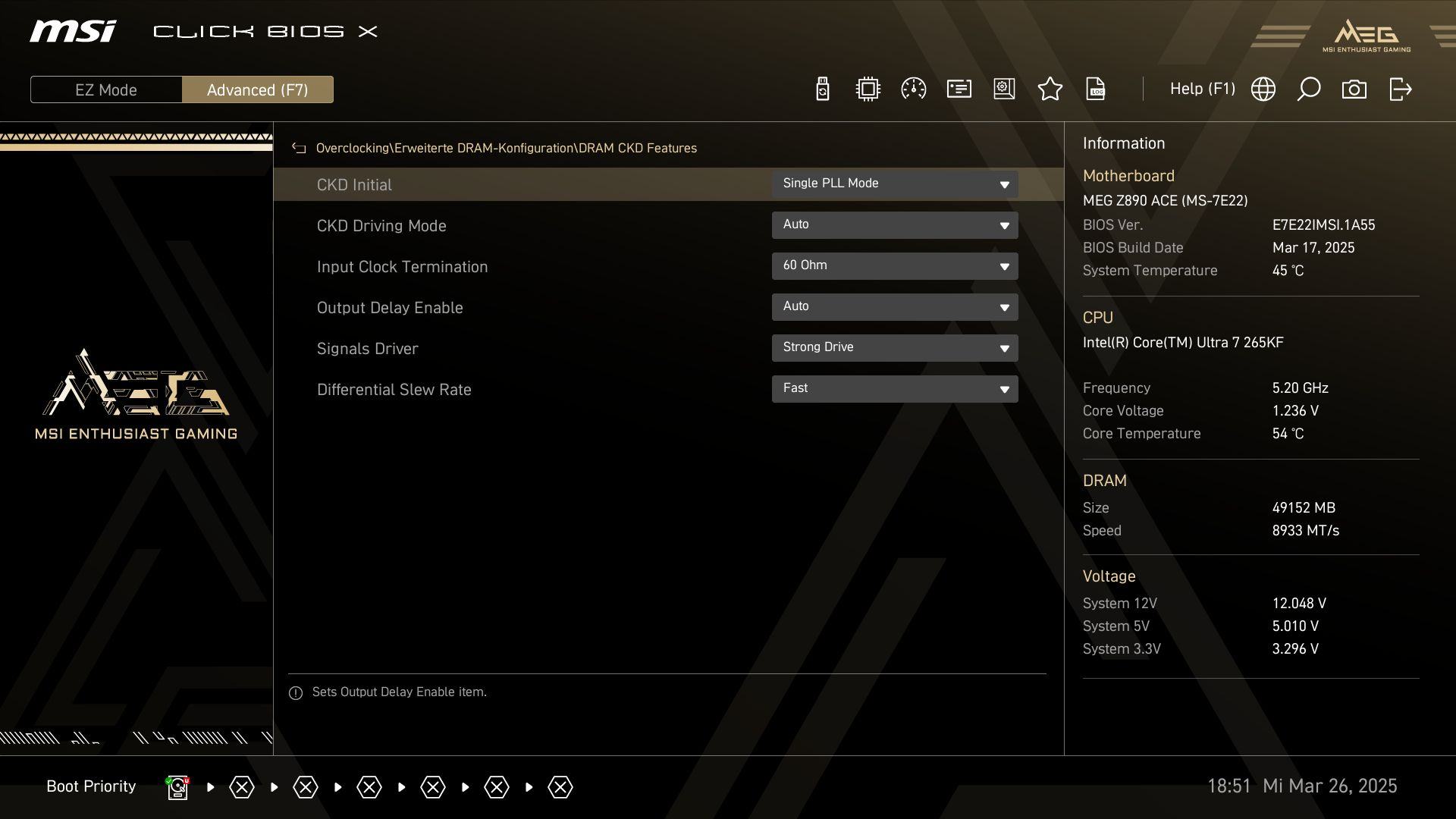

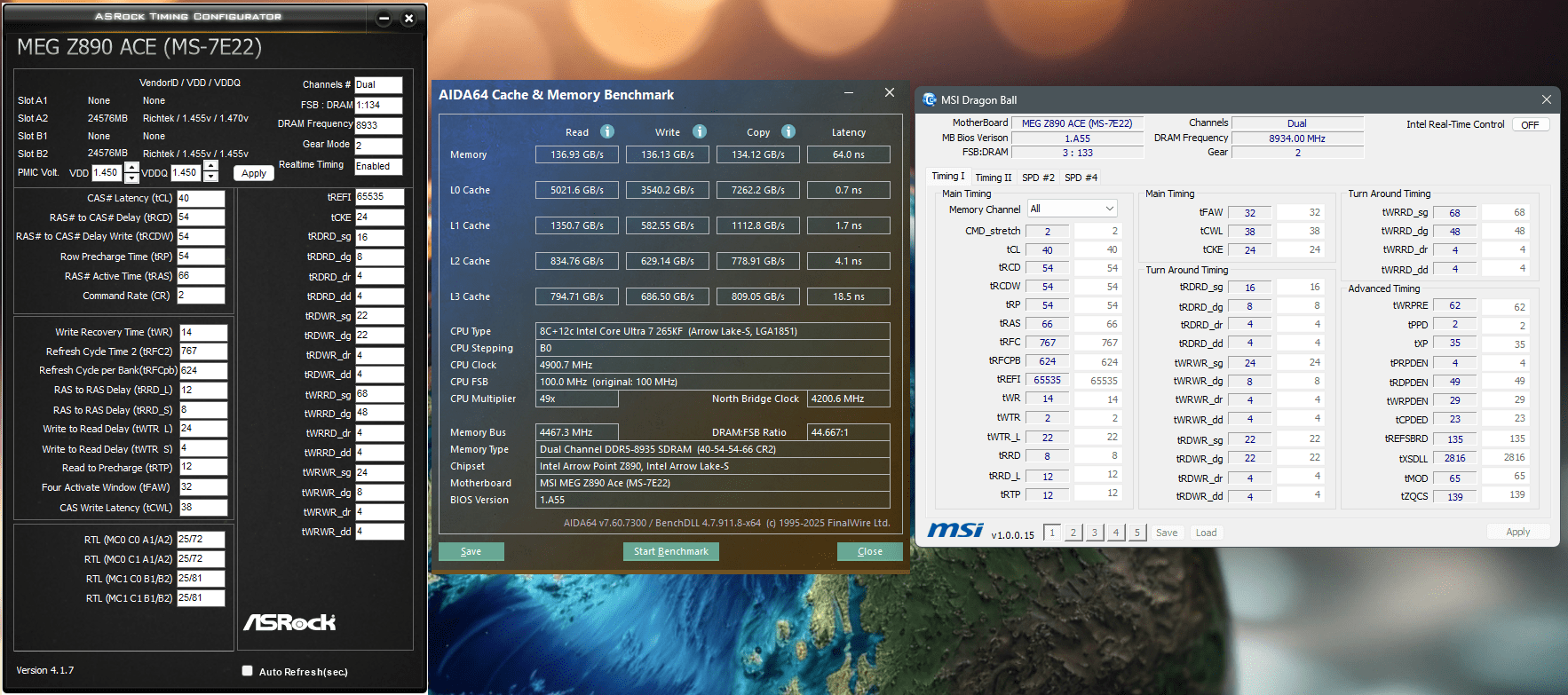

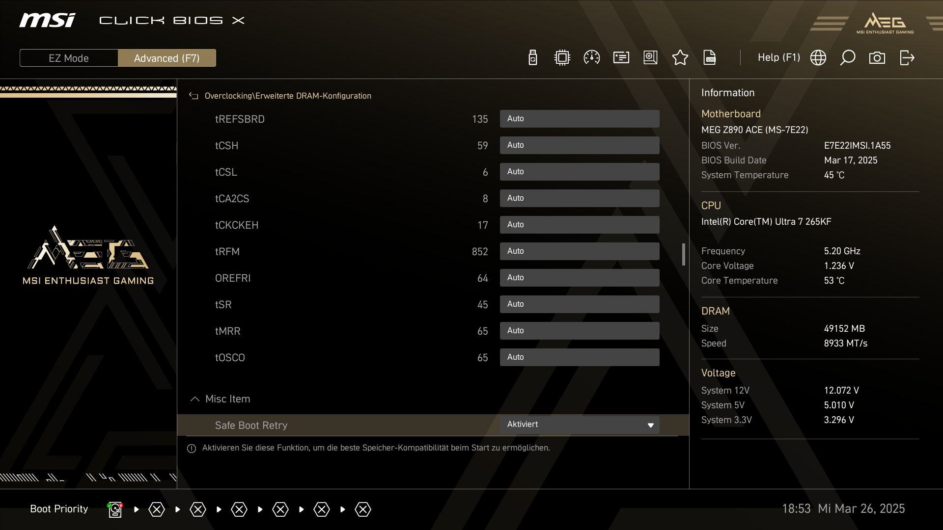

Noch mal erweiterte Daten für den 8933 Ansatz. Ich mein erwar mit NGU 34 / D2D 36 stable. Ich hab ein Paar Bios Shots gemacht, da die Meiten Progrmme ja nicht so tiefe Einblicke geben.
Dieses setup teste ich nun nochmal auf stabilität und senke ggf D2D . Wnn das stable bleibt langts mir auch. ob 8933 oder 9000 ... Für ein 4 Dimm Board ist beides nicht schlecht.

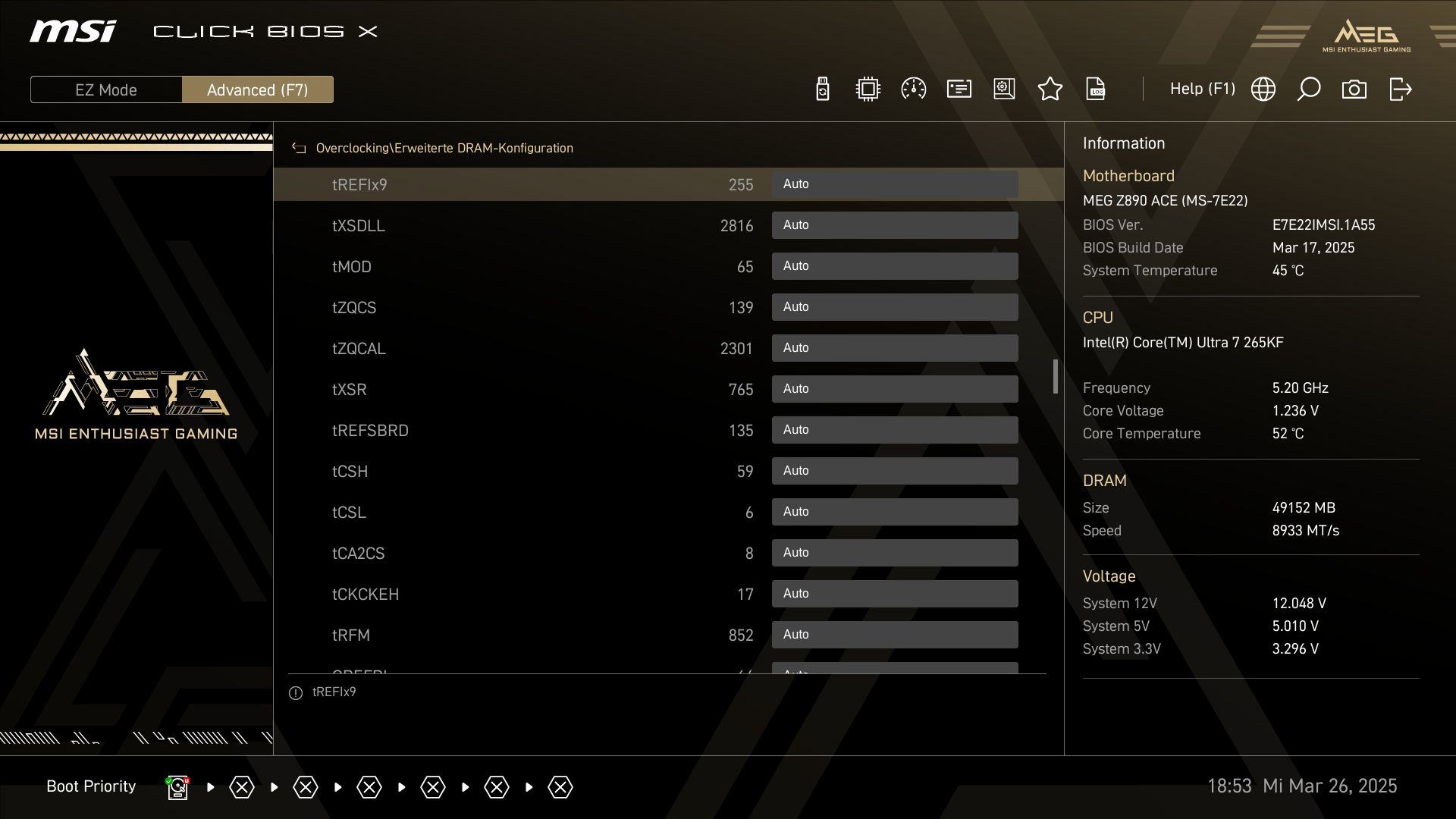

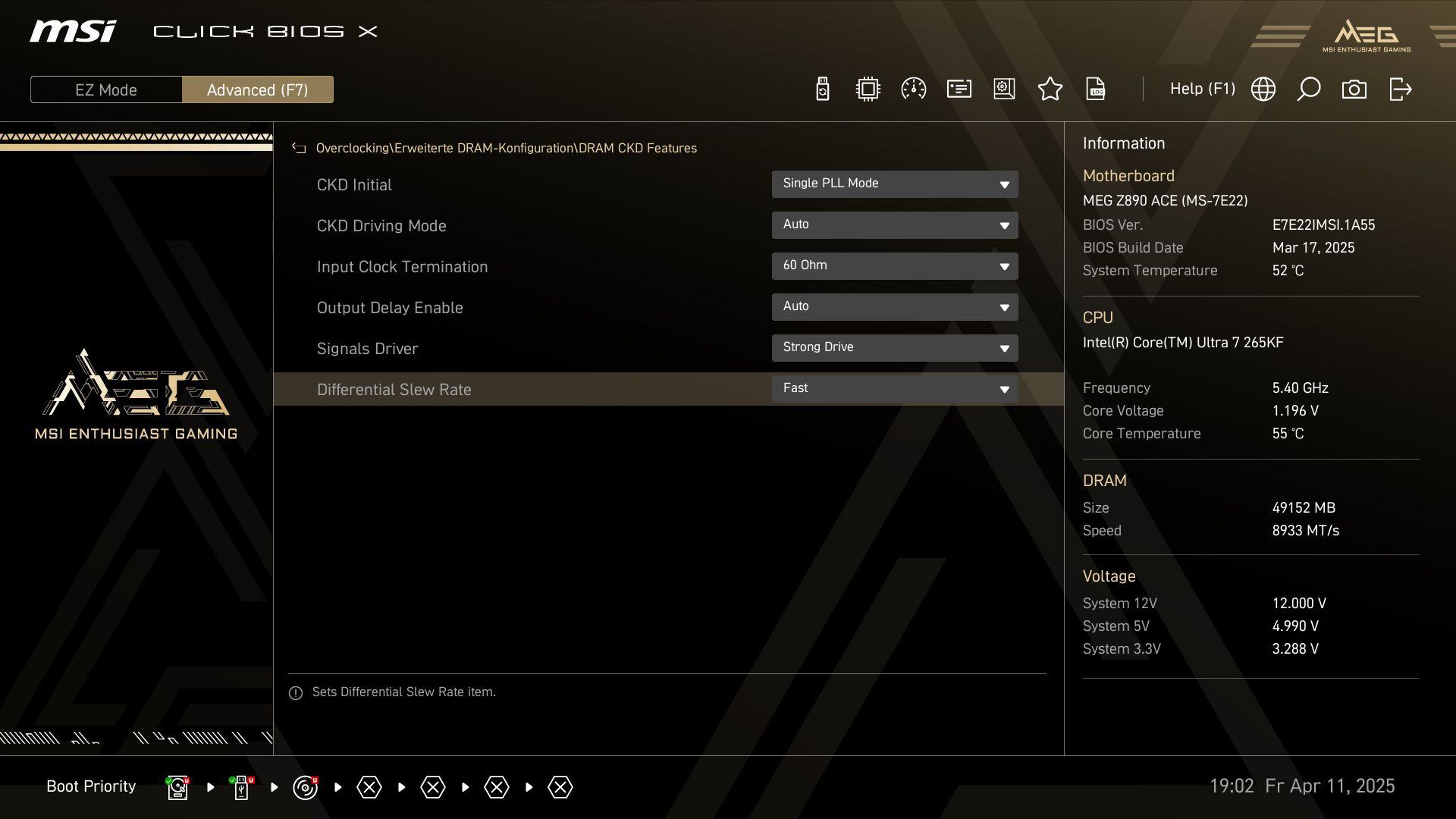

MSI_DRAM CKD Feature_[2025-03-26-18-51-11].jpgMSI_Erweiterte DRAM-_[2025-03-26-18-53-24].jpgMSI_Erweiterte DRAM-_[2025-03-26-18-53-42].jpg

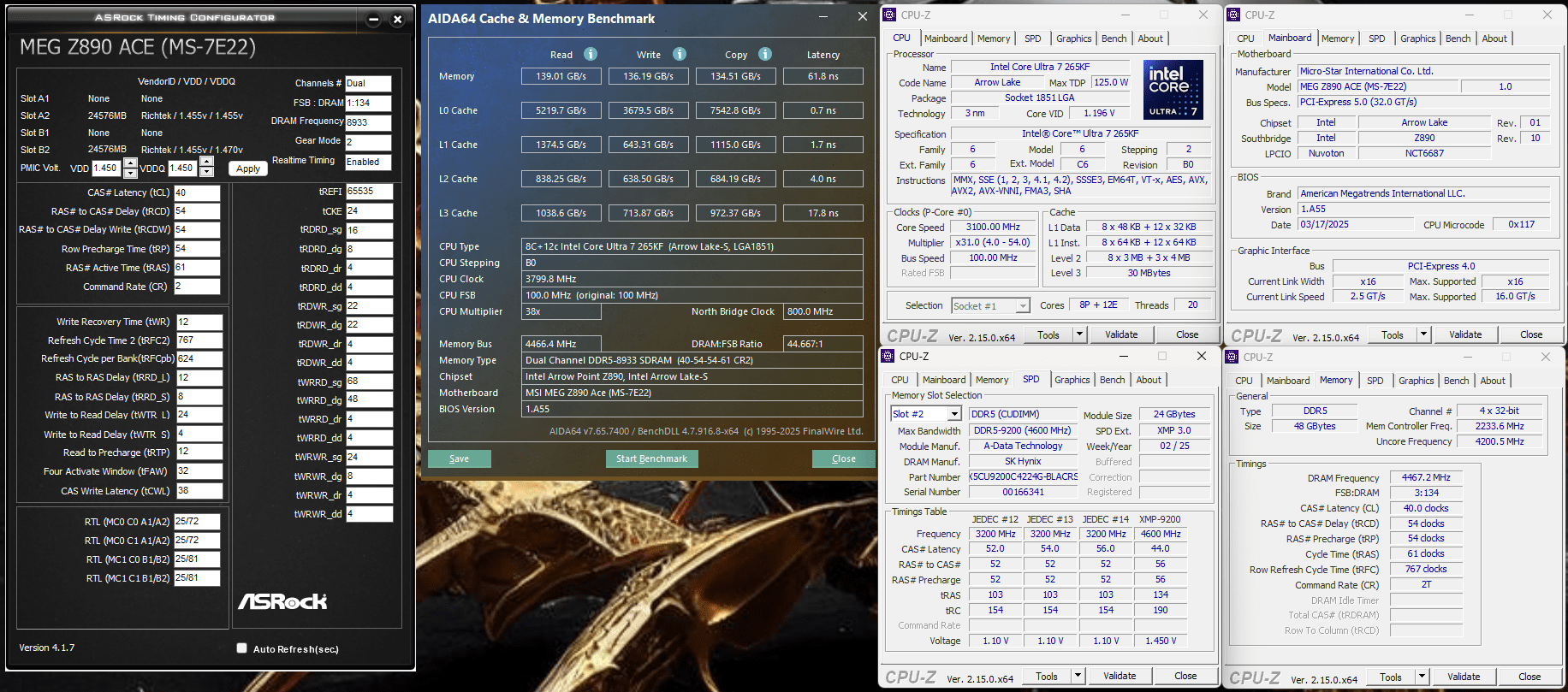

Ah okay. Mit 137GB/s lesen sieht das doch schon sehr ordentlich aus. Offenbar scheinen die extra Taktgeneratoren ne Menge auszumachen. Ein paar Fotos davor sah es mit 117 GB/s noch etwas mager aus. Um den Dreh schaffen meine schon bei 7600MT/s ca 122-125 GB/s im Aida.
Ob da auch 140 GB/s drin sind?

140 sind drin mit 9000 :
CUDimm sollen Laut den Herstellen der Dimms nur auf Z890 Boards voll unterstützt werden. Jedoch habe ich auch mehrfach (Ua bei Overclockers.net) gesehen daß CU auch auf AM5 X870E gelaufen sind.
Ich denke Z790 startet entweder nicht oder nur ohne CKD modul als normaler Ram.
Der Ram Controller wurde im gegensatz zu LGA1700 deutlich verbessert. Darum läuft so ein Takt ja auch auf nem 4 Dimm Board.
Meine A-Dies liefen mit 8600 MT/s auch Problemlos.
Mit 8933 MT/s bin ich bei 138 GB
So die 8933 sind mal stable. Das ist doch fein 8-)
Noch hier und da ein wenig verdreht. Ich denke es ist Final. Falls Ihr dennoch Tips habt ... Immer her damit :-)

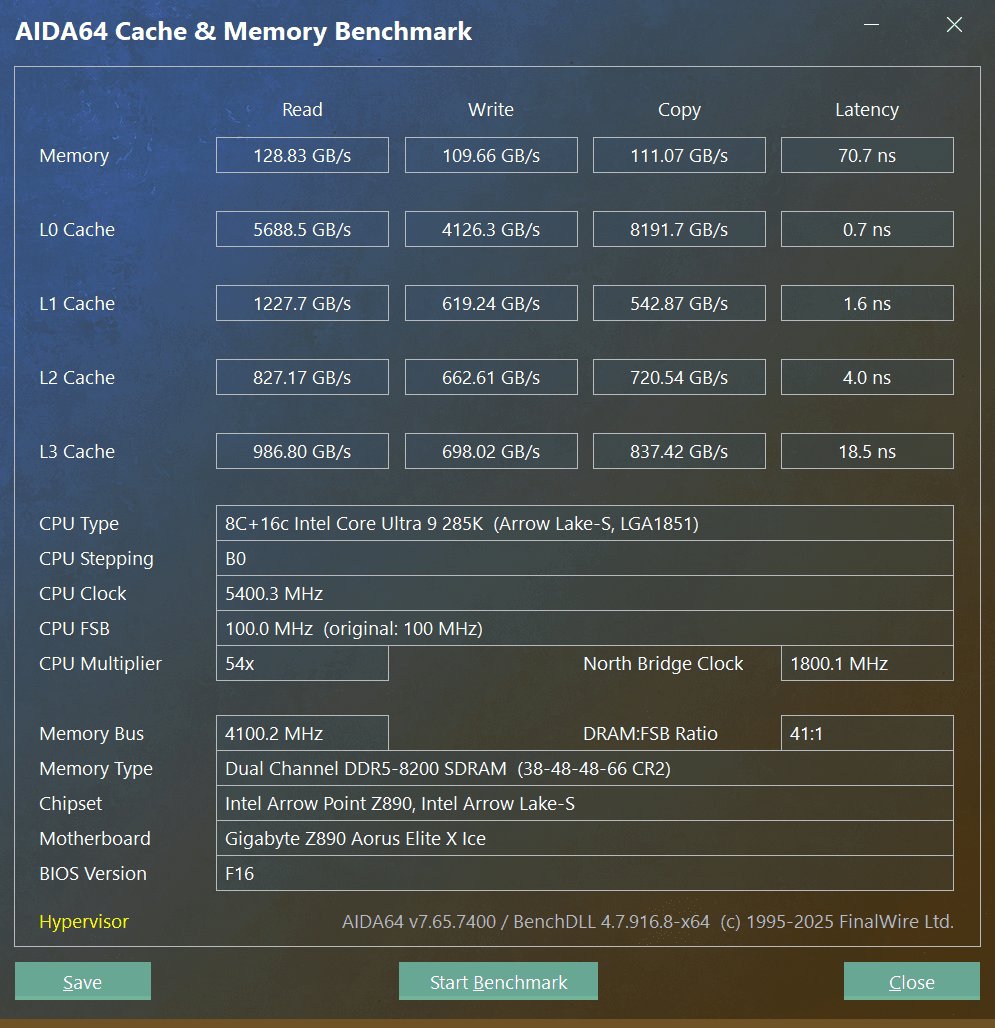

Hi

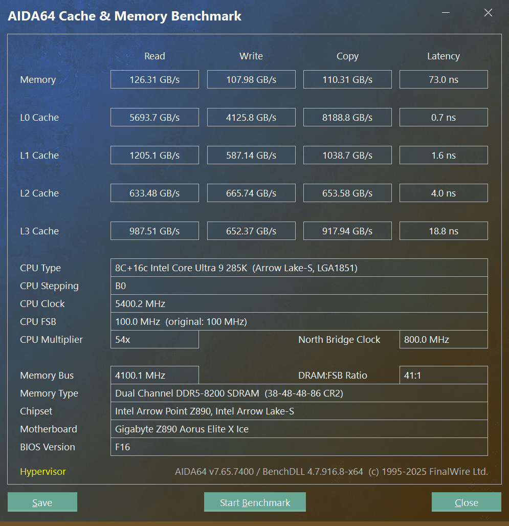

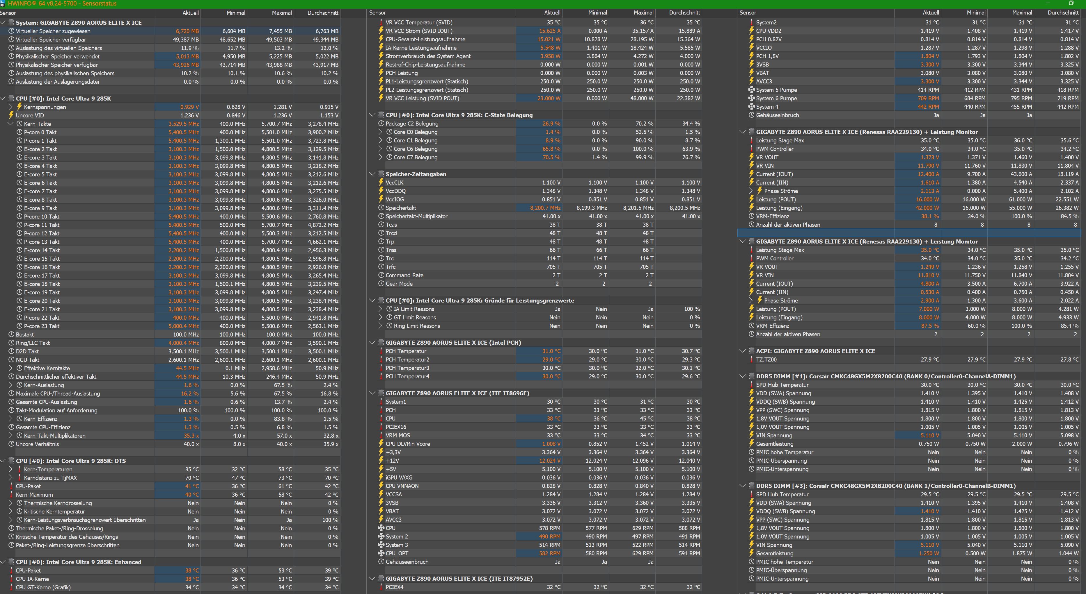

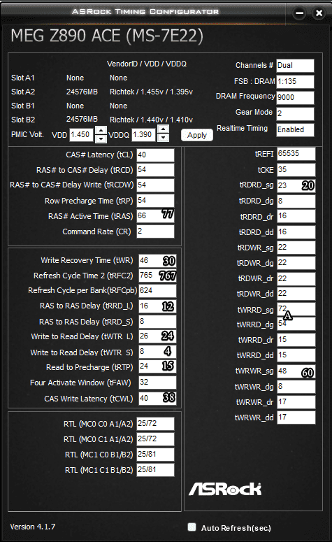

Ich hab endlich meinem Corsair 8200 CL40 48GB CUDIMM RAM bekommen.
Mit meinen alten 6400CL30 RAM kam ich bereits auf 76ns, deswegen bin ich etwas enttäuscht mit 8200 auf nur 73 zu kommen :confused:
8200 > Latenzen 38 48 48 66 (comm.rate 2 / gear 2)
tRC 114 / tWR48 / tCWL 28 / tRRD S 4 / tRRD L 8 / tWTR S 4 / tWTR L 16
tRFC2 767
tRFCpb 624
tRTP 12
tFAW 32
die anderen subtimings liegen bei 16/8 . 20/20 . 24/8 . 68/48

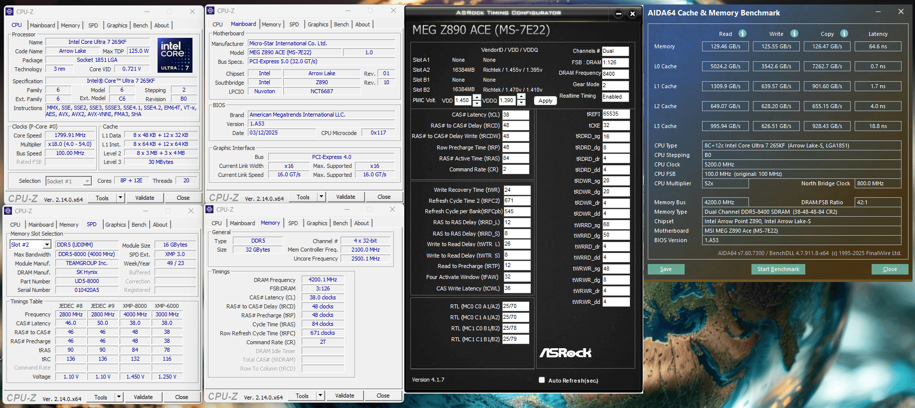

@Pitzah
Versuche den Test mal im abgesicherten Modus ohne irgendwelche anderen Programme und bei den anderen Subtimings die 24/8 auf 16/8
Schau mal wie da die Latenz dann ist.
Abgesicherter Modus Latenz alles deutlich schlechter, 76,5ns.
Beste was ich schaffen konnte war 72ns. Nur 4 besser als mit 6400.
Durch den CUDIMM RAM hat die Single Core performance in Cinebench gelitten 2350 statt 2420 bzw. 140 statt 149

@Pitzah : Taste bei D2D und NGU an die Limits ran, dann sinkt auch die Latenz + ein wenig mehr Ring Ratio . Intel Virtualisierung deaktivieren.
Die VCCSA Spannung entsprechend anpassen, wenn die Timings schärfer werden.
Mit NGU und D2D steigt der Datendurchsatz was in jeder Hinsicht nutzt.

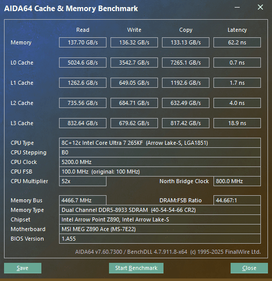

Auf die Latenz würde ich mich nicht zu sehr versteifen. Ich hab mit 9000 MHz CUDIMM nahezu die identische Latenz wie mit 8400MHz A-Dies. Verbesserungen der Cache Latenzen helfen auch bei der Leistung.
8400MT/s - 64,6ns
9000MT/s - 62,2ns

Hab deine 8400 Werte größtenteils übernommen.
Jetzt 8200 RAM mit Ring 41, D2D 32 @ 0,850V (statt 0,795), NGU 30 (wird ja anscheinend ignoriert) also 26
Bin bei 71,2ns angekommen.
70,7 mit D2D 34 @ 0,850V

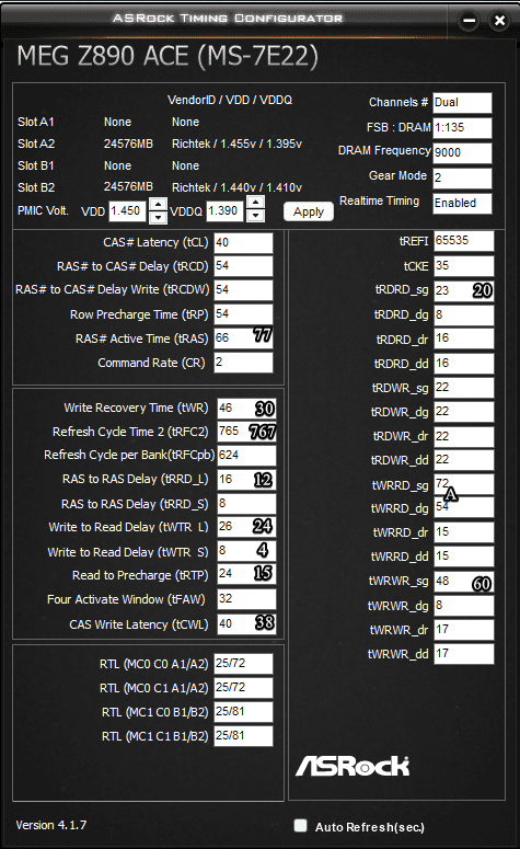

8600 mit etwas weicheren Timings.Kann man entsprechend anpassen senken.
Eventuell musst du mal schauen was für eigenschaften bei CKD Support eingestellt (Advanced DRam Settings) . Das kann ggf Einstellungen verhindern. Warum D2D bei dir nicht gesetzt werden kann, weiß ich nicht.
Beim 8400er Setup waren bei mir 34 NGU/ 40 D2D für A-Dies (also nicht CUDIMM) gesetzt.
Ich hab noch kein Gigabythe Board in den Fingern gehabt, daher kann ich schlecht Querverweise geben.
Also beim Probieren nicht zwingend TRfc so setzen wie bei mir.

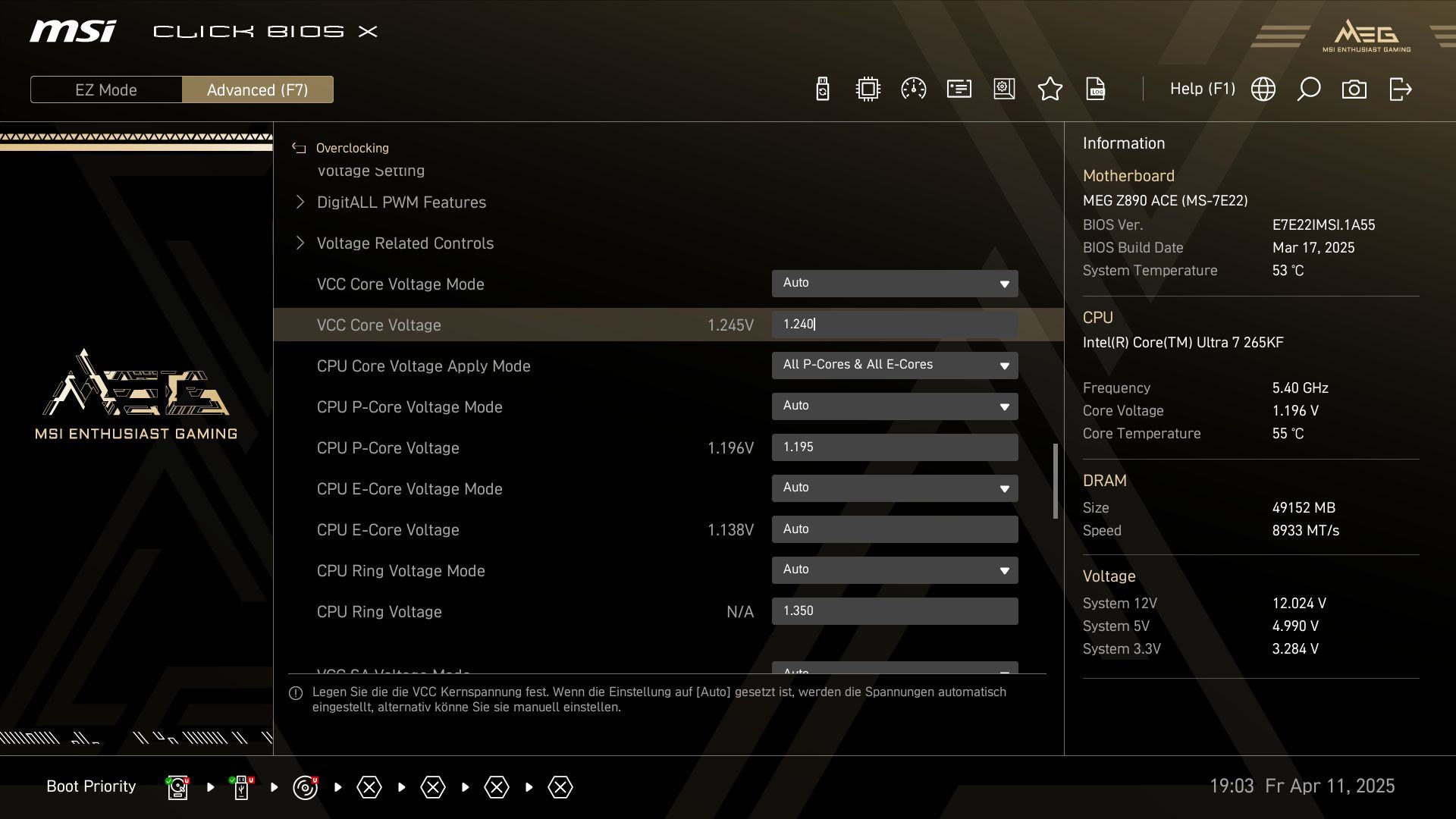

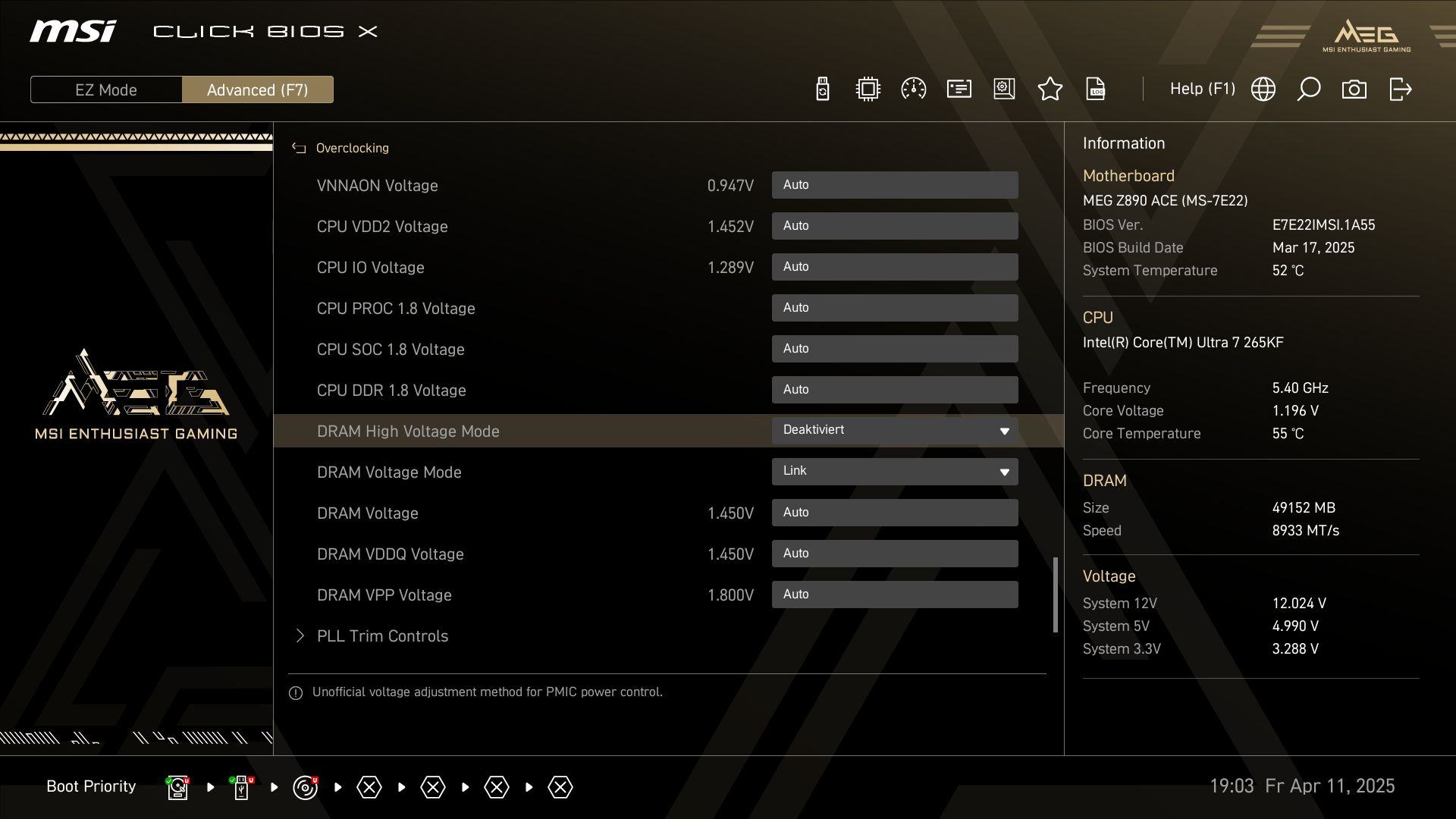

MSI_DRAM CKD Feature_[2025-04-11-19-02-23].jpgMSI_Overclocking_[2025-04-11-19-03-17].jpgMSI_Overclocking_[2025-04-11-19-03-52].jpg
NGU ist verbuggt, ignoriert jede Einstellung, bleibt bei 26. Selbst nach BIOS flash.
D2D läuft mit 34 und 0,850V... Ok oder zu viel?
Bei NGU weiß ich auch nicht was viel oder wenig Spannung ist.
Soll ich bei Advanced DRAM > CKD enabled machen? Bisher läufts mit AUTO.
tRFC hab ich deins und runter gerechnet für 8200 > 655 und 532.
Ja CKD auf enabled setzen , es kann sein daß das Bios es nicht selbsttätig erkennt . VNNAON 0,85V sollte ggf sogar für D2D 36-38 reichen.
Das hängt von der CPU ab. Ich würde aber schauen ob etwas weniger geht. Die Boards setzen oft etwas viel an damit es safe läuft.

tRFC nicht von meinem Beispiel mit 8400/8600 runter rechnen sondern eher von den 8933, das Letztere ebenfalls M-Dies sind .
M-Dies können , wie bereits erwähnt ,nicht so niedrigen tRFC wie A-Dies.
