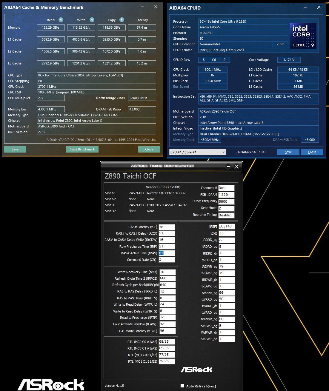

Besten Dank und welche Spannungen hat das present?
Und ist es das 8400 oder 8600?
Quelle: https://www.overclock.net/posts/29387184/Nickshih @ overclock.net schrieb:https://picx.xfastest.com/nickshh/asrock/Z890-Taichi-OCF_2.18.OC23.rar
new bios update.
Improved Gear2 9000Mhz up compatibility.
update some preset & voltage auto rules .

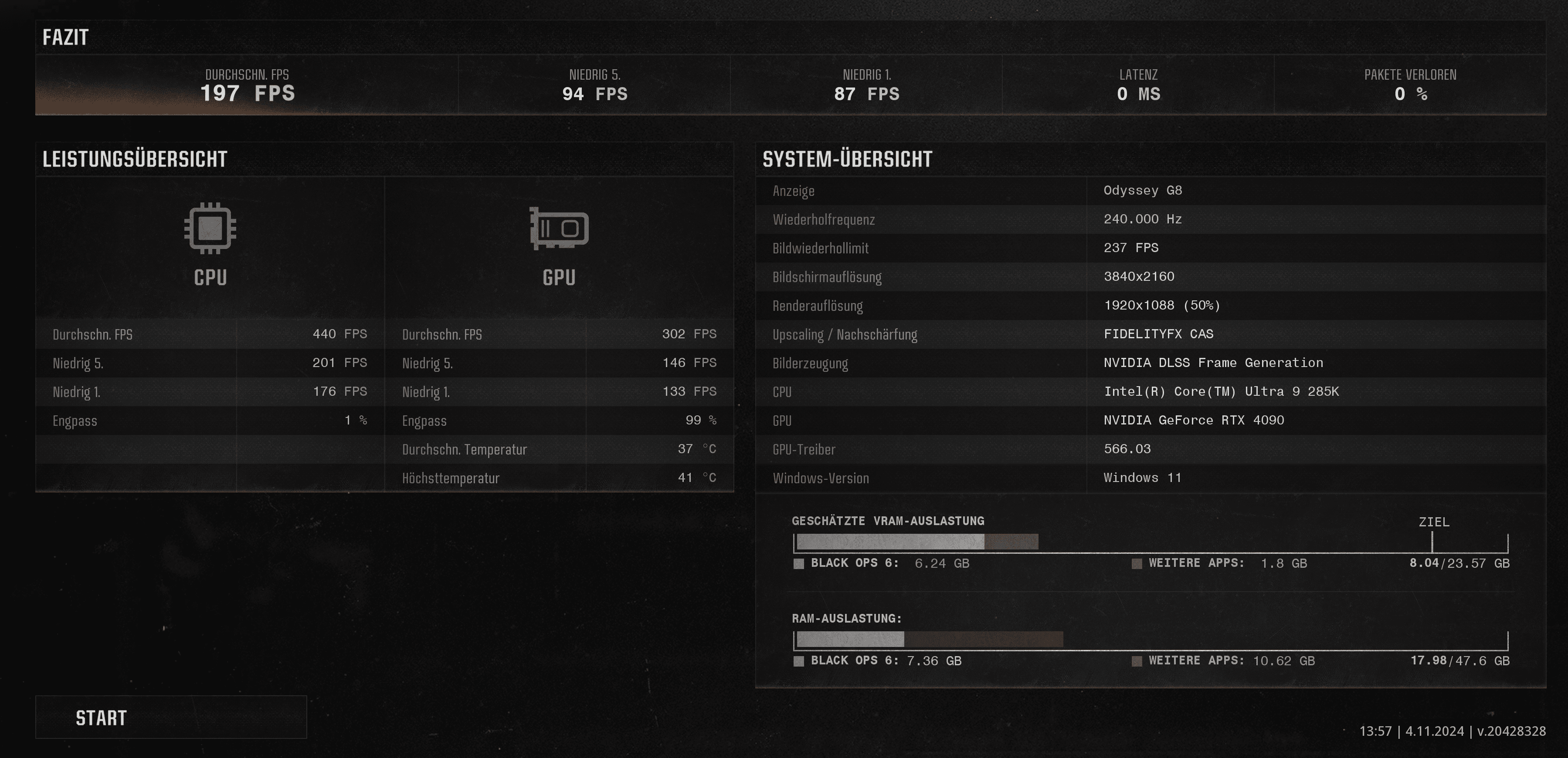

Vielen Dank !Dann eben in High in 720p
Komplettes 24/7 OC aber COD komplett Stock ohne config umschreiben (Das Upscaling ist ein Anzeige Bug ich nutze DLSS)

Und Sa Spannung? 1,35?das 8600er für 48GB Kits...vdimm ist beides 1,5v und MC 1,475v
Ok, danke. Schnell durchgerechnet, 21-23% in den lows besser als stock. Wobei mich deinen erste OC Werte massiv wundern, weil du die lows ohne speicher oc oder d2d/ncu schon auf:Das Fazit oben sind die gpu fps daher habe ich immer nur die CPU fps angegeben und von Stock habe ich leider keine Screenshot sondern hab es mir nur aufgeschrieben
