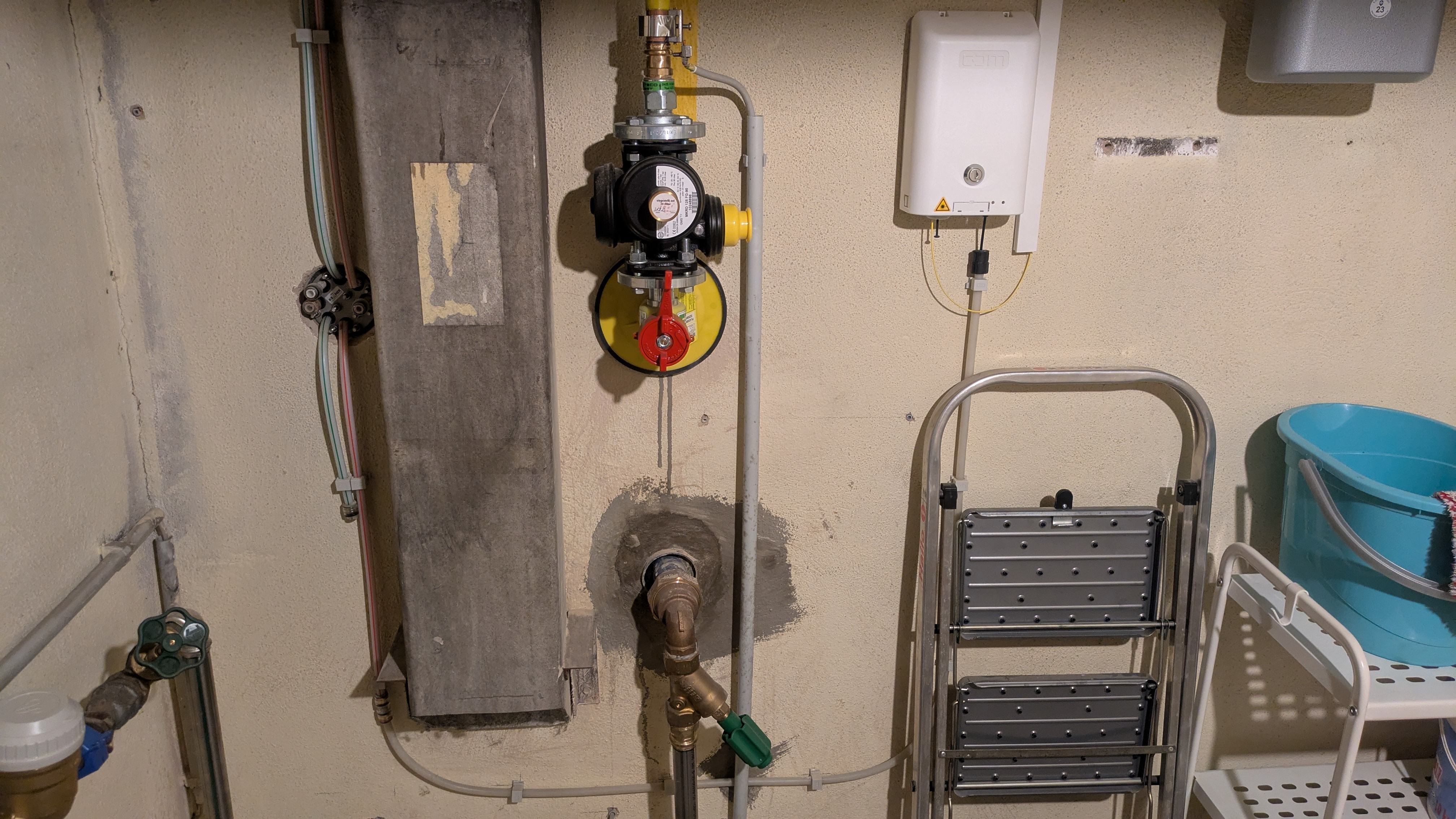

Mir wurde aufgegeben, ein ca. 100mm langes PVC-Rohr zu besorgen mit einem möglichst flachen Winkel, da das Glasfaserkabel nicht geknickt werden darf.
Für den Übergang vom "Boden" bis durch die Wand ins Haus.
Mit diesen Informationen wäre ich auch verloren. Sollst du ein Rohr durch deine Wand bis in eine "sichere Verlegetiefe" in den Boden bauen, oder doch nur eine Hülse in der Wand setzen, durch die diese Firma dann das Glas führen will?
In beiden Fällen wären mir diese 10cm wohl zu kurz. Wenn die statt dessen ein Rohr mit 100mm Durchmesser wollten, hätte ich es fast noch eingesehen. Wobei dann noch die Frage des Bohrers wäre. Mein Heimwerkermaschinenpark unterstützt solche Kaliber nicht.
Und mein Fundament würe ich auch nicht unbedingt gerne auf stemmen wollen.
Sorry aber wie soll das dicht sein ohne eine gescheite Einführung und wie wollen die dein Rohr an den Rest anschließen.

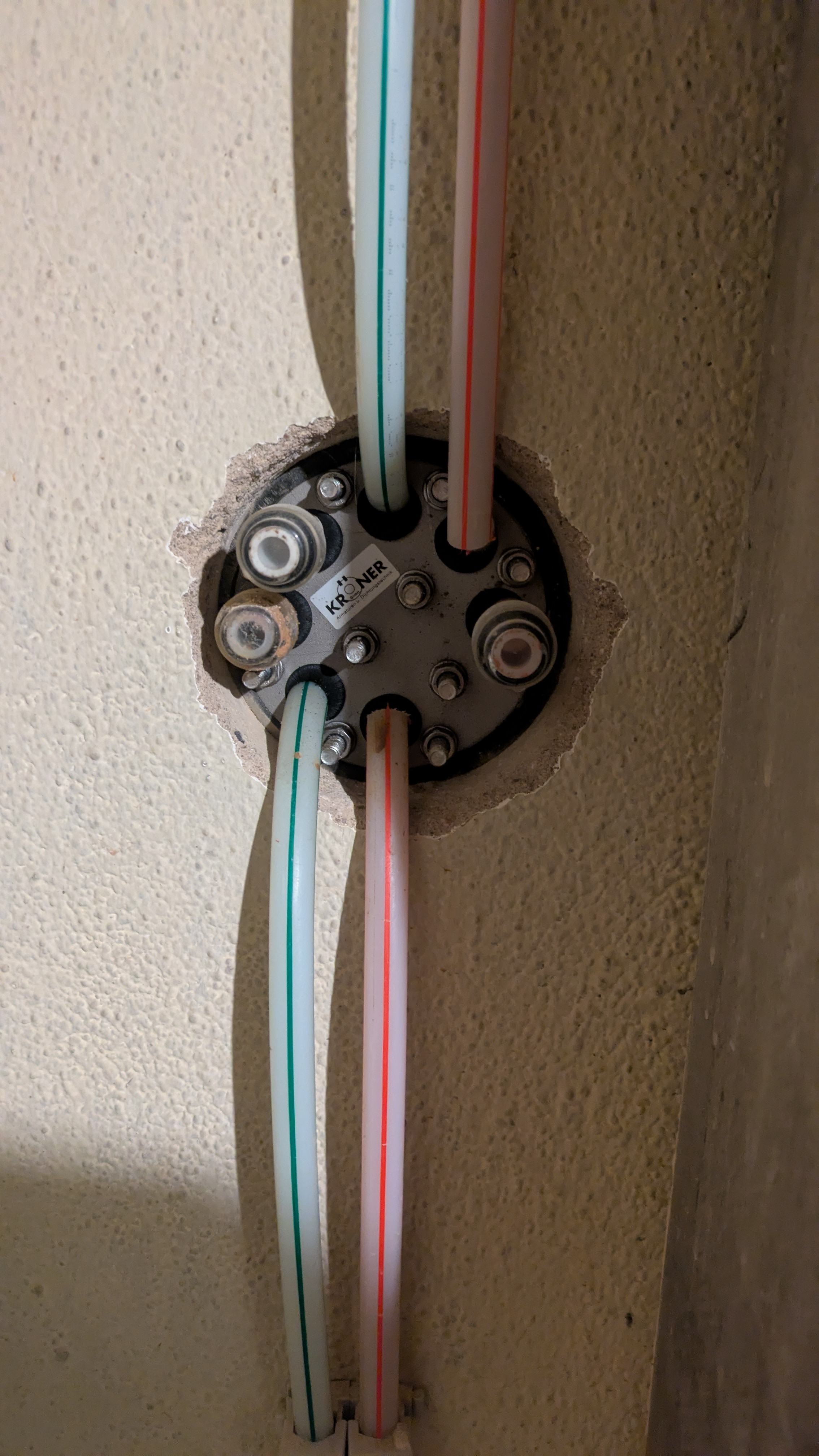

Bei uns haben die zum Verkleben der Leitung im Mauerwerk gefühlt am längsten gebraucht. Das wurde innen wie außen sauber mit 2K dicht gemacht. Beiderseitig wurden noch Schutzkappen verschraubt.

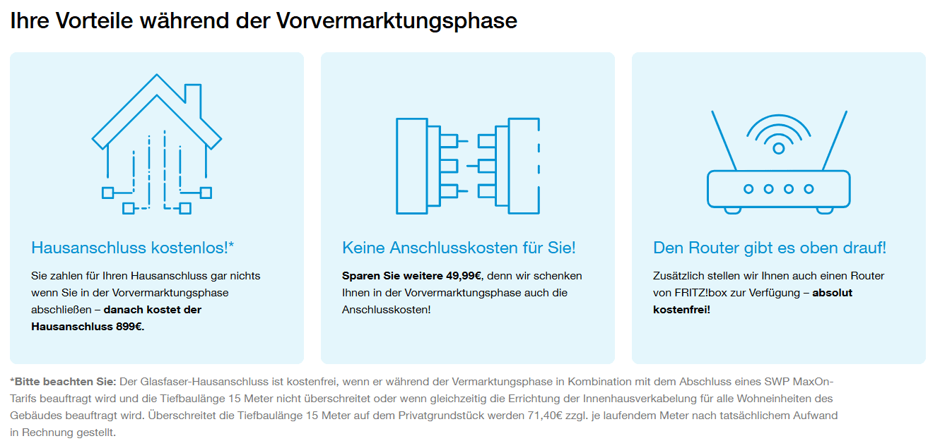

Bei uns im Dorf (Haus erst vor knapp einem Jahr gekauft) läuft momentan die Vorvermarktungsphase für den Glasfaserausbau. Das bedeutet, wenn sich genügend Leute bereits jetzt einen Tarif vorbestellen, wird der Ausbau genehmigt und in Planung genommen.
Ich habe mir das ganze mal angeschaut. Zu wissen ist, dass wir hier bereits Kabelinternet mit bis zu 1000 Mbit/s haben. Also rein von der Geschwindigkeit gäbe es kein Update.
Aber natürlich wird Glasfaser wohl eher die Zukunft sein als Kabel, so dass man hier eventuell für die Zukunft investiert.
Die monatlichen Preise sind recht teuer, deutlich teurer was ich momentan bei Kabel zahle.
Außerdem wird wie gesagt ein Tarifabschluss "erzwungen" mit 24 Monate Mindestvertragslaufzeit, erst dann kann man sich als Interessent eintragen.
Der Tarifwechsel, wenn es soweit ist, scheint unkompliziert zu sein. Man zahlt erst, wenn der Glasfaseranschluss geschalten ist. Um die Kündigung beim bisherigen Anbeiter kümmert sich dass der Glasfaseranbieter.
Man hat anscheinend auch paar Vorteile, wenn man sich bereits jetzt in der Vorvermarktungsphase anmeldet, diese wären:
Intreressant finde ich die *-Zusatzinfos. Woher soll ich bitte wissen, ob die Tiefbaulänge 15 Meter überschritten wird, oder nicht? Und was meinen die mit Errichtung der Innenhausverkabelung für alle Wohneinheiten? Ich meine, ohne eine Verkabelung im Haus, funktioniert das doch so oder so nicht? Das ist doch Grundvoraussetzung für den Vertrag. Und für das alles soll ich nun einen Vertrag abschließen, wo die Kosten zum Schluss nicht einmal wirklich abschätzbar sind?
Ist das so gang und gäbe bei Vorvermarktungsphasen?
Hier geht es prinzipiell darum, ob theoretisch genug Interessenten im Ort sind. Bei der Deutschen Glasfaser musste man nur Interesse bekunden. Ich kann mir schwer vorstellen, dass das bei deinem Anbieter genauso ist. Schließlich kannst du nicht verbindliche ein Produkt kaufen, was nicht verbindlich zur Verfügung gestellt wird. Ebenso ist die Lieferzeit nicht klar deklariert. Du wist erst wenn die Umfrage abgeschlossen ist einen Brief bekommen, mit einem verbindlichen Vertrag. Das was du jetzt unterschreibst, ist nur ein Vorvertrag.
Ich hatte, wie viele andere auch, mit einem Kabelanschluss Abends massive Geschwindigkeitseinbußen. Das ist bei Glasfaser weniger der Fall.
Ich habe es erstmal als eine Investition gesehen. Rechne die Differenz zu deinem aktuellen Kosten aus, rechne diese auf 12 Monate (s.u.) und guck, ob die bspw. 200€ es dir Wert sind.
War es nicht so, dass 24 Monatsverträge gar nicht mehr rechtens sind?
Bei der deutschen Glasfaser war es so, dass diese den aktuellen Vertrag gekündigt hat und bis zum Ende der alten Vertragslaufzeit war der Glasfaseranschluss kostenlos. Man hat also im schlimmsten Fall 11 Monate zwei Internetzugänge (wovon man aber nur einen zahlt)
Das ist der zu erwartende Weg von der Grundstücksgrenze zu deinem Wunschanschlussort. In der Regel ist es der Hausanschlussraum bei einem Einfamilienhaus.
Damit ist die Innenraumverkabelung bei einem Mehrfamilienhaus gemeint. Das machen die nicht. Da gibt es zentral, wie bei jedem anderen Internetanschluss auch, einen Hauptübergabepunkt und der Rest ist Kundensache. Ausgenommen ist da, glaube ich, nur die Telekom. Die muss(te) dir einen Anschluss in deiner Wohnung zur Verfügung stellen.
Das einzige, was du in einem Einfamilienhaus noch beachten kannst ist, wenn du den Router bzw. Konverter nicht direkt an der Hauseinführung haben möchtest/kannst, bspw. aufgrund von fehlender Steckdose, musst du selber den Weg für das Glasfaserkabel vorbereiten. Das bedeutet: Es kommt ein Glasfaserkabel in dein Haus und wird in einem Wandverteiler aufgespleißt. Von dort geht es mit einem Patchkabel bis zum Medienkonverter. Die Deutsche Glasfaser hat einem ein bis zu 20m langes Patchkabel zugestanden. Man musste aber ein Kabelkanal/PG Rohr oder ähnliches vorher installieren, damit die das Kabel geschützt innerhalb des Hauses verlegen. Wenn man das nicht zur Verfügung stellt, kommt alles direkt an die Wand, wo die Hauseinführung ist.
Jup.
Tiefbaulänge betrifft dein Grundstück.
Sprich Zaun bis Wanddurchbruch (hier in der Straße wurde einem der Garten auf links gedreht :poop: ) ich hatte Glück da Gehsteig direkt am Haus.
Innenverkabelung ist dein Bier.
Telekom geht bis 20 Meter vom HÜP kostenfrei wo die Glasfaserdose hingesetzt wird.
Ansonsten sitzt sie neben dem HÜP und der Rest ist wieder dein Bier.
Bei uns brauchten die zwei Löcher mit Spatenbreite.
Eins am Übergang zur Straße wo das Leerrohr hingelegt wurde, und eins am Haus für die Durchführung.
Dazwischen hatten die so eine Vortriebssonde. Vorgarten umgraben ist nicht mehr nötig, außer du hast überall Betonfundamente verbuddelt.
Wir haben die Dose direkt unter den HÜP setzen lassen, da ich eh über ein Glasfasermodem weiter ans Patchfeld gehen wollte. Keine Lust auf den weiteren Dreck und die Verlegung im Haus.
Hab beim Bau daran gedacht, den Router in einem anderen Zimmer zu haben, aber dafür sind da einfach zwei RJ45-Anschlüsse. Einer für WAN.
Die Telekom hatte mir damals den DSL Hausanschluss ja auch einfach direkt aufs Patchfeld gelegt. Sah so eleganter aus.
Wir haben aussen am Haus Kabelkanal gelegt mit Durchbruch im Keller und die Wohnungen.
Ging nicht anders und war die eleganteste Lösung.
Bei Modem im Keller hätte ich auch ein Lankabel hoch bekommen müssen also dann halt so...
