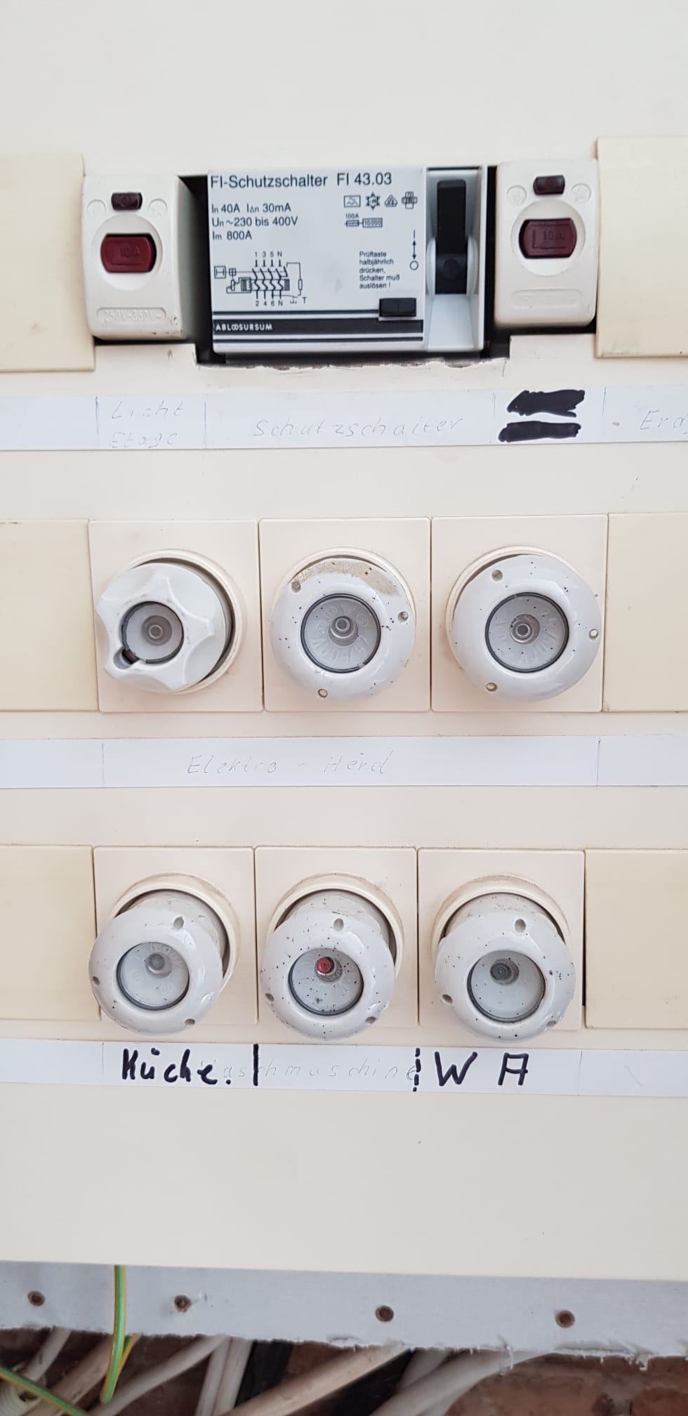

Scheinbar ist alles über den einen FI gesichert. Ist der aus geht gar nichts mehr. Der linke Lichtschutzschalter ist nur für Licht und Steckdosen im Wohnzimmer und Schlafzimmer. Der LS rechts neben dem FI ist ohne erkennbare Funktion.

@AK0511 Die Elektrik sollte auch mal auf den neusten Stand gebracht werden. Wusste gar nicht das Drehsicherungen noch erlaubt sind.
Da wird nichts mehr gemacht da der Verkauf und laut Gutachter ein Abriss der Bestandsgebäude der kostengünstigere Weg ist. Schmelzsicherungen sind in Neubauten nicht mehr erlaubt. Bei Altbestand schon.
@SlapAHo Als ich 2022 aus meinem Plattenbau ausgezogen bin, war der Elektriker da zur Prüfung, das ist in Berlin wohl Pflicht. Der meinte das einzige was gemacht werden muss, ist einen FI für en Anschluss am Spiegelschrank eingebaut werden muss, oder alternativ muss dem neuen Mieter mitgeteilt werden, dass er dort keinen Spiegelschrank mit Steckdose anbauen darf. Rate mal für was sich die Verwaltung entschieden hat :ROFLMAO: Ansonsten waren die meisten Lichter und Steckdosen + E-Herd dort auch über die alten Schmelzsicherungen angeschlossen, scheint solange man an der Verteilung nichts neu macht niemand zu jucken.

@AK0511 Sieht leider so aus, als hast du die Arsch Karte. D.h. du kannst eigentlich nur auf den 10A LS laufen lassen (was keine gute Idee ist, weil da ja Licht und viele Steckdosen drauf laufen und der Grill sowieso mit 2.800W weit über der Leistungsgrenze ist), oder über die Küche. Wenn in der Küche aber jetzt noch der Backofen und er Airfryer etc parallel laufen, wird das sicher auch nix, ich hoffe du hast Ersatz Schmelzsicherungen im Haus :d Hast du die Sicherung für die Küche mal rausgeholt und nachgeschaut, was das für eine ist? Würde mich nicht wundern, wenn da auch ne 10A Überraschung rauskommt :fresse:
Du meinst die Schmelzsicherung wo Küche steht ? Das ist eine 16A. Nur das die nicht für die Küche da ist sondern für das Licht auf dem Flur und vom Büro die Steckdosen dranhängen. :wall: Komplett scheiß Verkabelung. Und Ersatz habe ich nicht. Sollte ich doch mal holen zur Vorsicht.
Das alles über den FI läuft, ist ja schonmal nicht schlecht. Auch wenn der Elektriker weint, das zu viel über einen FI läuft, ist das ganz sicher besser so, als wenn gar nichts vorhanden wäre. Der FI schützt dich, die eigentliche Sicherung nur die Leitung.
