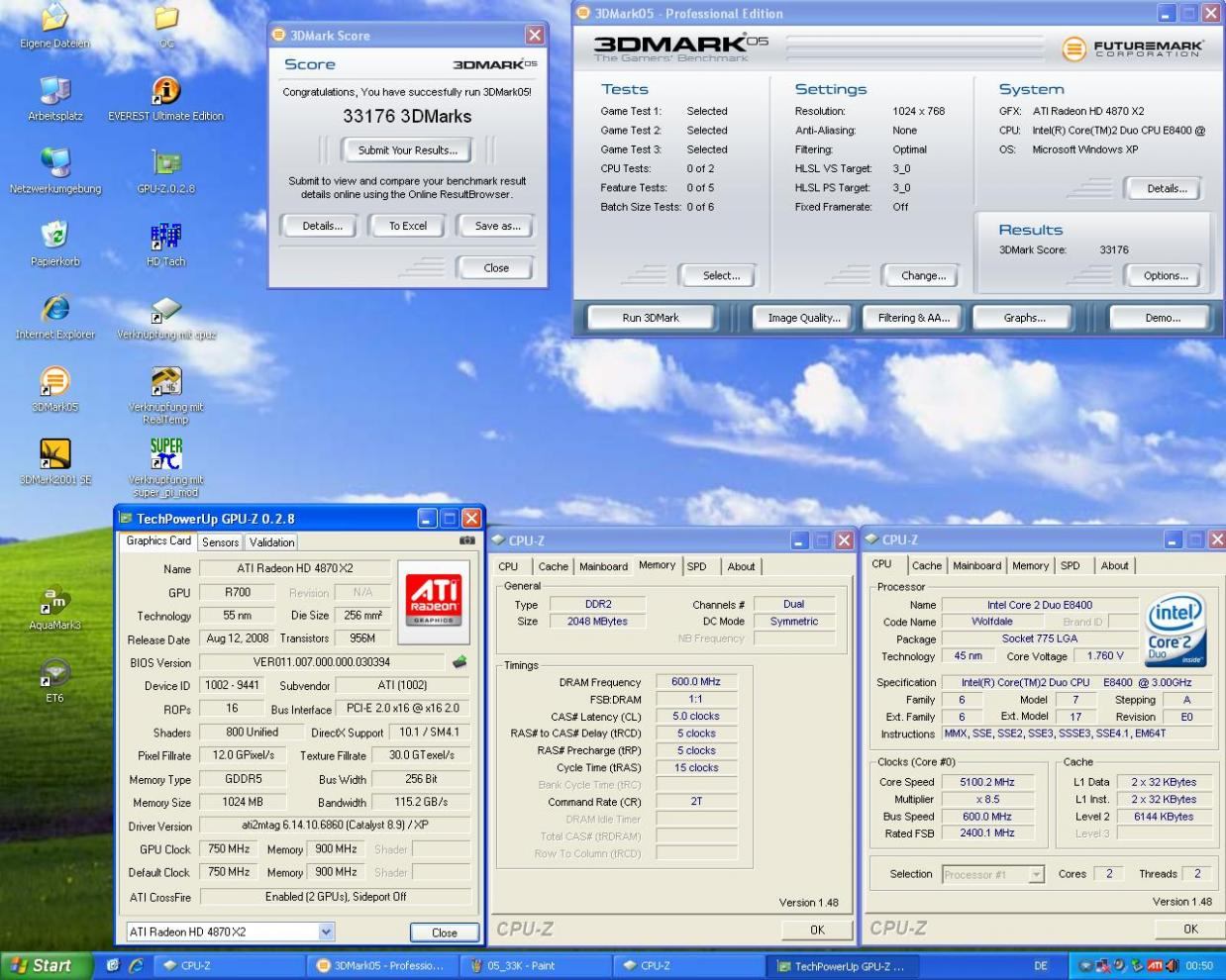

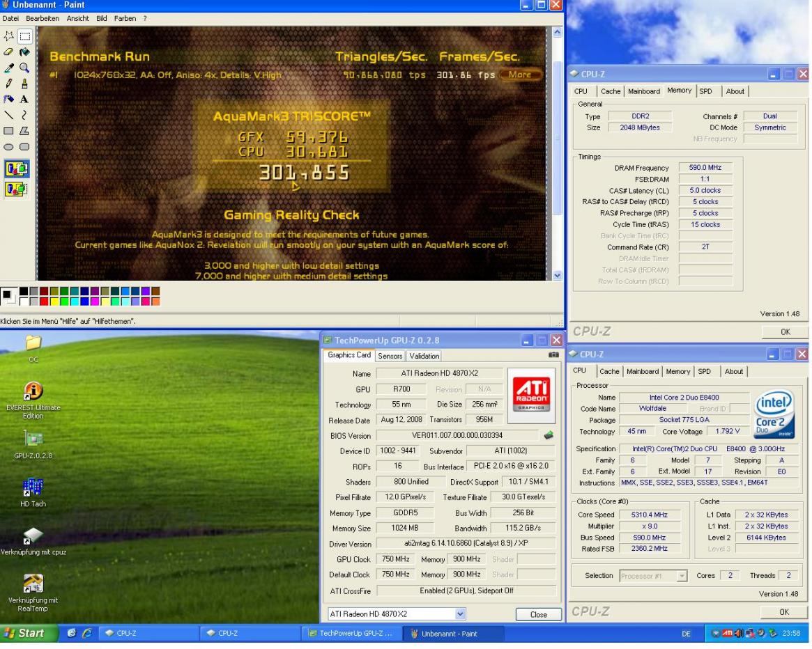

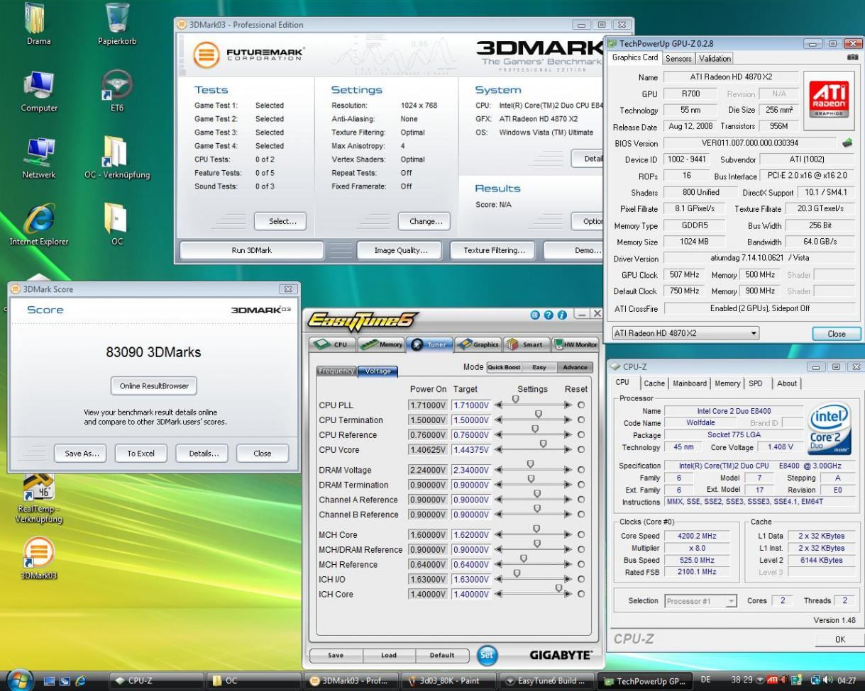

So hab mir das Board auch besorgt, und bin echt zufrieden,
konnte par tests durchführen.

Das sind die Spannungen:
DRAM Reference Channel A/B: 0.91v
DRAM Termination: 0.91v
MCH/DRM Reference: 0.91v
Rest wie auf dem Bild.
