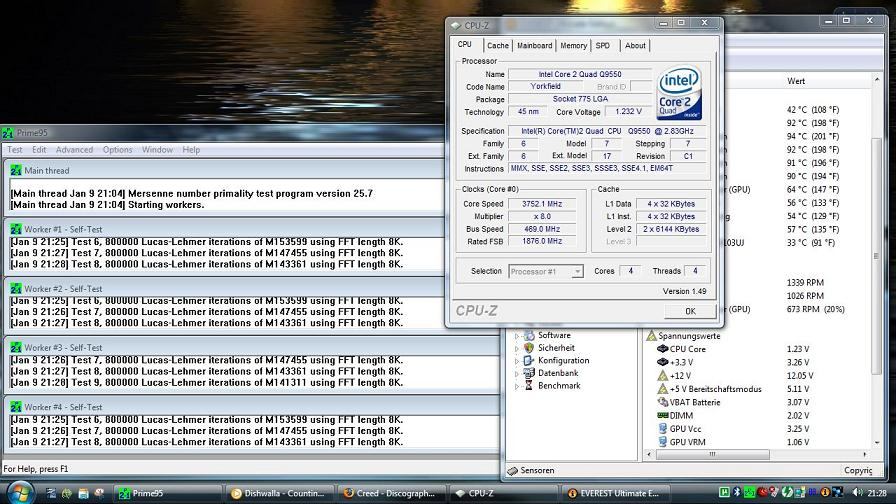

so,hab dank winner heute ein neues enermax pro82 525w eingebaut.hat minmal was gebracht bzgl fiepen liegt jetzt im erträglichen rahmen balancierten energieplan.bei spielen fiept die graka aber erheblcih mehr.für empfindliche ohren scheint das board nichts zu sein.was solls,ich lass das so.
was mir aufgefallen ist das das board doch einiges mehr an stromeinsparung bringt bei übertakten.ich hab jetzt 115 w idle mit 3600er quad.beim vorherigen p35 sys lag ich bei 143w idle,wobei die jetzigen 1,18v wahrscheinlich das meiste bringt.

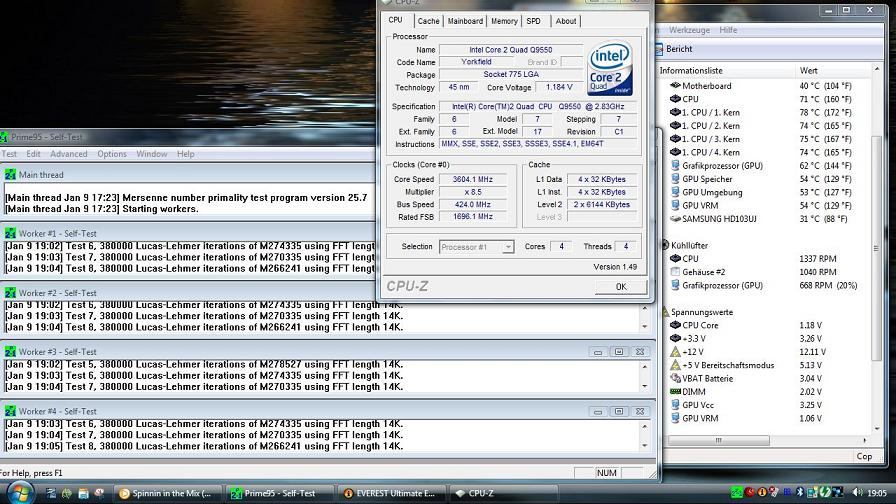

edit: 3600 mit 1,18v und 101,48 w.burn baby burn...

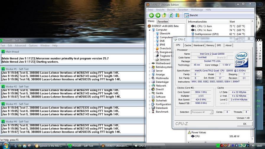

volles burning:
ich bleib bei 3600 und jetzt ist schluß mit testen
cpu + kern temps
