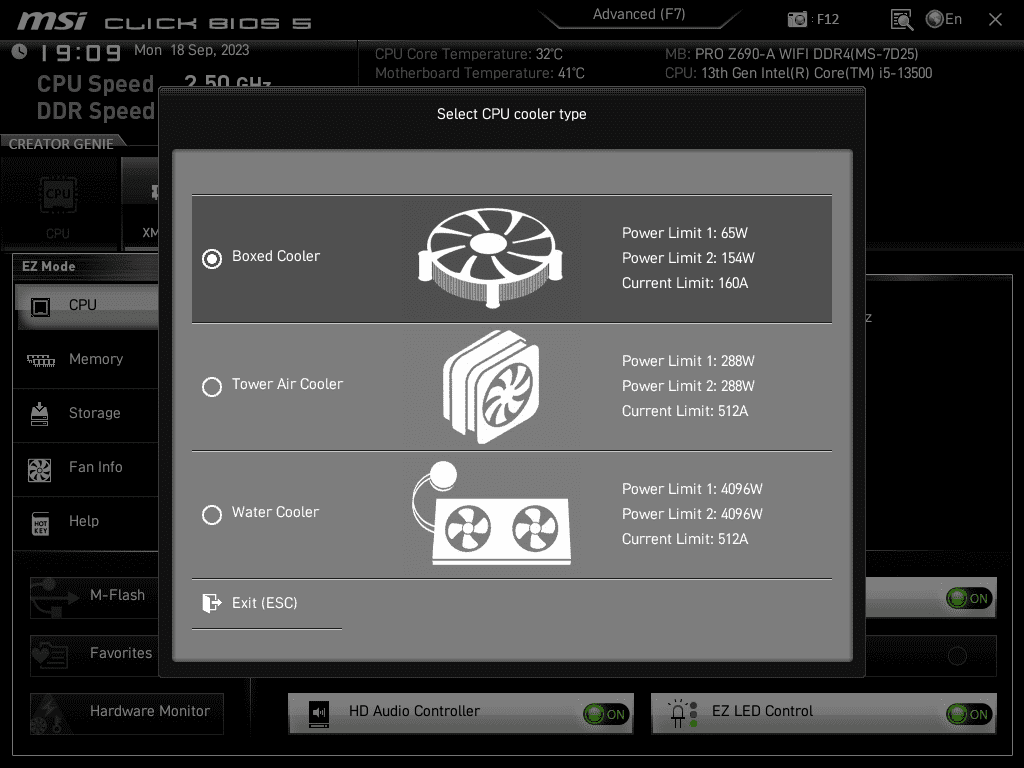

MSI hält sich, zumindest bei Kühlersetup "Boxed Cooler", exakt an die Intel PL1/PL2/TAU Vorgaben zur jeweiligen CPU (hier 13500):
..das war schon bei meinen alten MSI Z590 Gaming Plus so.
Kann ich beim identischen Board allerdings mit DDR5 und 12100f bestätigen.
Da war von vornherein Boxed Kühler als Leistungsprofil voreingestellt.
Bei meinen Gigabyte Z690 AORUS Elite und Z690 NZXT N5 war das auch so der Fall. Halten sich auch exakt @ default an die Intel Specs.

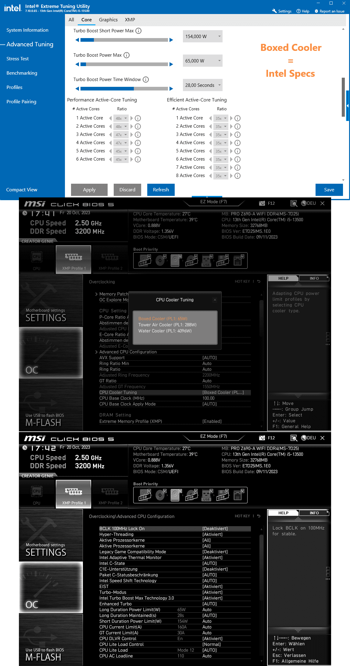

Bei Erststart des Boards, UEFI Update (aber nicht generell) und halt CPU Tausch oder wieder einsetzen bekommst du immer so eine Meldung vom MSI UEFI:
..ob MSI Z590, B660 oder aktuell Z690, immer so gehabt bisher. ;) Im Setting "Boxed" sind die Werte dann an die jeweils verbaute CPU nach Intel Specs angepasst.

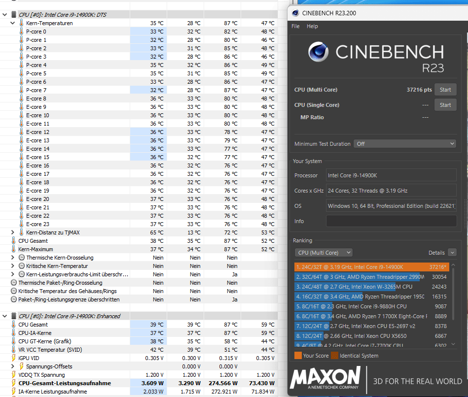

Extra für dich, habe ich jetzt meinen neuen 14900K verbaut, wollte ich eigentlich erst morgen machen. :-)
Aber du glaubst mir ja nicht.:d

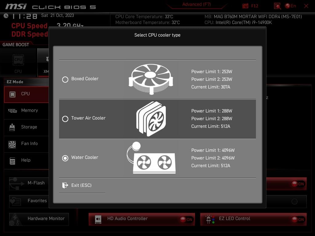

Boxed 253/253/307
Idle liegt bei mir zwischen 3- 3,6W
Das Beste an dem 14900K man kann ihn jetzt auch ganz geschmeidig mit einem Lüfter-Kühler kühlen.
Eingestellt PL1 253 PL2 253 / 307A
Mit einem Noctua NH-D15S

Wenn das so ist, was ich dir durchaus glaube.. ;) ..dann würde ich das mal MSI melden. Denn boxed müsste da bei PL1 125 stehen, PL2 ist richtig.
Wäre dann schon der 2te Bugfix den die UEFI_seitig angehen müssten.
ps: Du verbaust einen 14900K auf eine B760 Mortar non_MAX? Passt die Konfig.? :unsure:
Wieso sollte ich das melden, mich stört es ja nicht :-)
Warum sollte ich keinen 14900K auf einem B760 Mortar verbauen? OC kann man sowieso nicht mehr betreiben und ich stehe auf DDR4 mit CL14 :-)
Ist ja nicht die Frage ob und das du es nicht sollst, sondern ob das passt.
Kannst du ja trotzdem mal melden, wenn nicht für dich dann für andere, damit MSI das u.U. fixen kann.
Denn wenn da boxed, was @ default anliegt, PL1/2 253W. max. anliegen ist das nicht korrekt und entspricht nicht den Intel Specs.
edit: Auch wenn ich es nicht glaube aber kannst du mal schauen, ob bei deinen B760 das hier aus Post #165 vorhanden und aktiv ist? Voraussetzungen wären ja theoretisch (bedingt) erfüllt.
