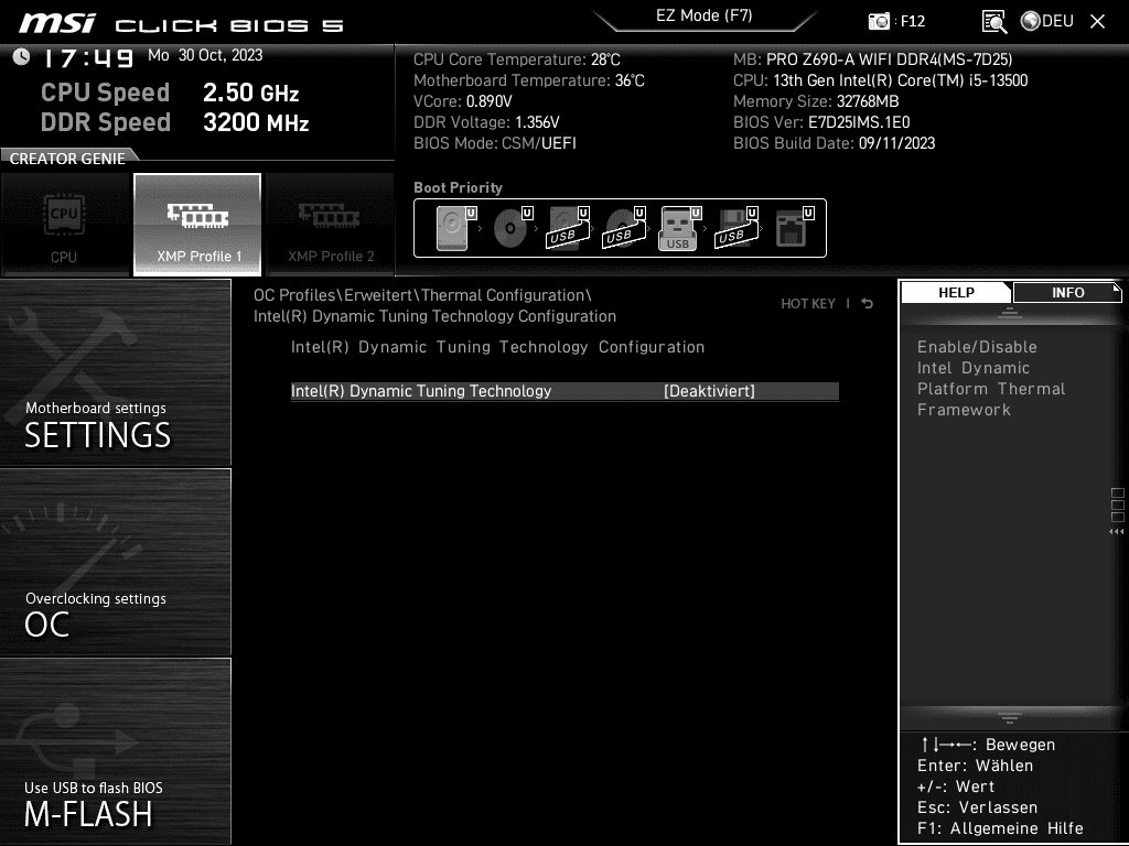

Leider finde ich auch auf Rückfrage bei MSI nichts im UEFI. Es soll standardmäßig aktiviert sein, man konnte mir aber nicht sagen wo.
Weil dieses FeatureSet Menü suppressed ist. MSI HQ weiß auch genau wo das zu finden ist. ;)

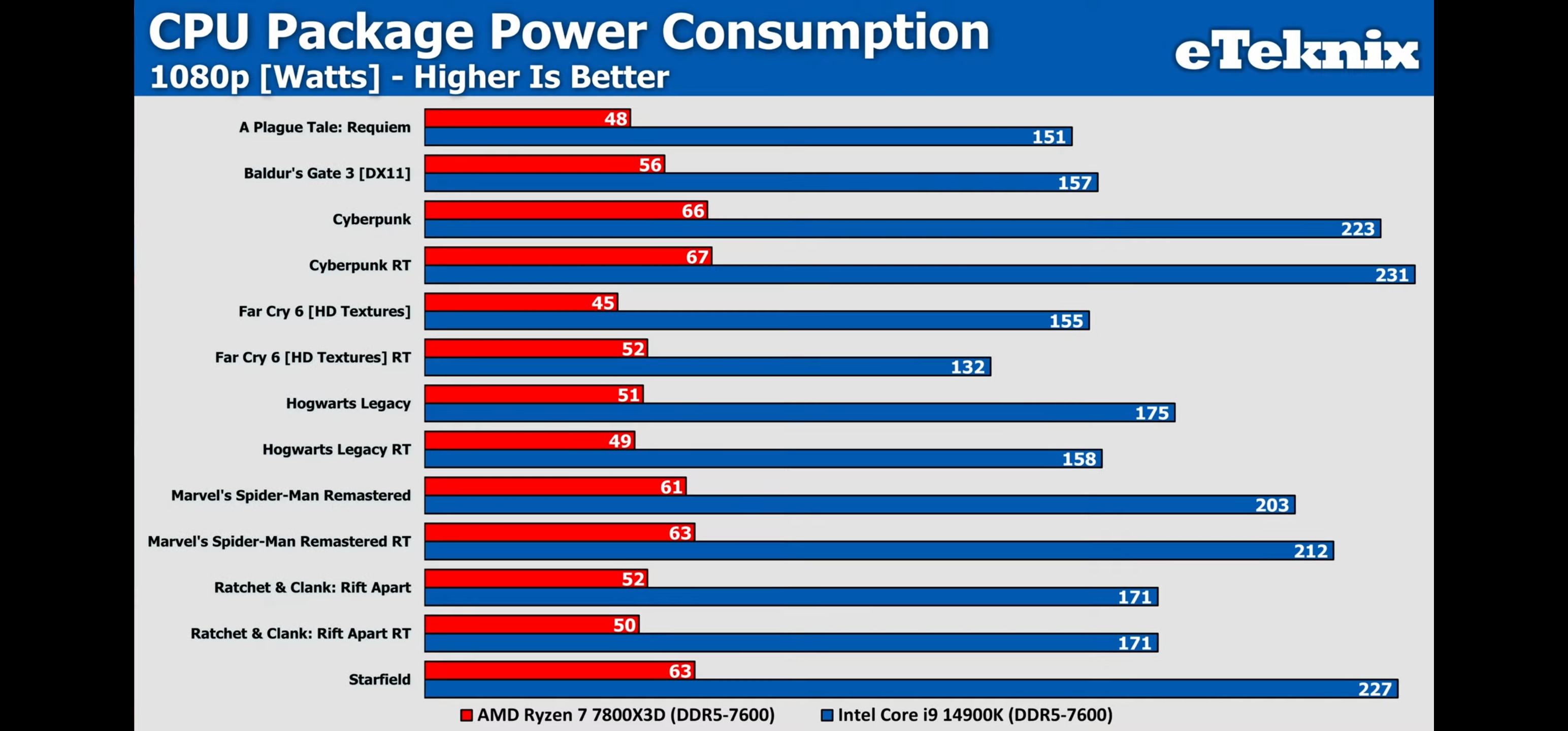

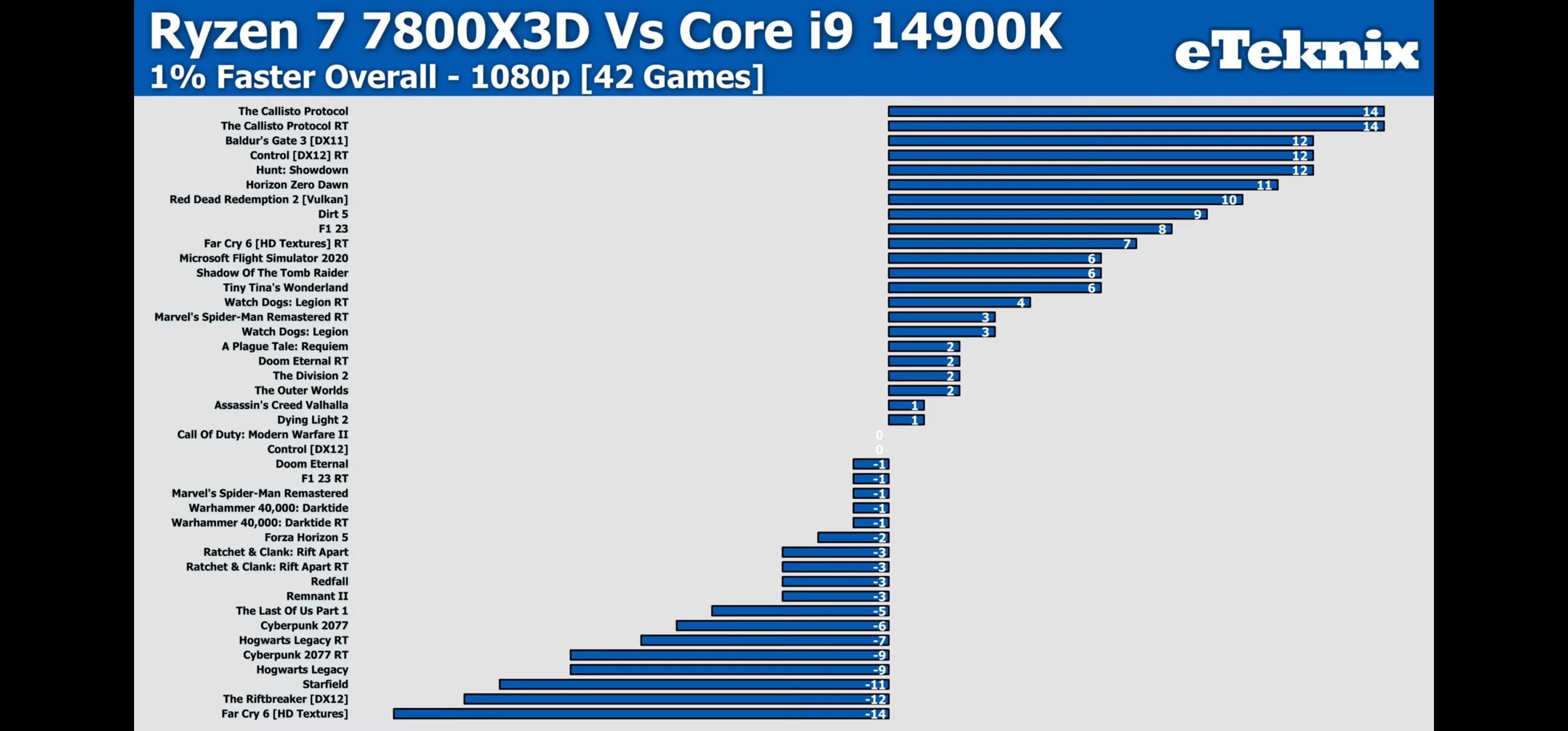

42 games testet
je nach game unterschiedlich + Verbrauch fast 4fach
Bei teurem 7600 ram

42 games testet
Bei teurem 7600 ram
Wie oft willst du das hier im Intel Fred eig. noch reinspammen ?
Bis wir es endlich begriffen haben! :d
Das es drauf ankommt, was man mit dem PC spielt/an Anwendungen nutzt ? Das müsste er vielleicht mal begreifen, dann könnte er sich die Mühe sparen, nach dubiosen YT Videos zu suchen.
Der ist halt wie nen Klimakleber, der gibt erst auf wenn er alle bekehren konnte. So lang klebt er in den Intel Threads!
So, habe jetzt mal Intel DTT für Gen13 Raptor_like unsuppressed auf MSI Board gesetzt:

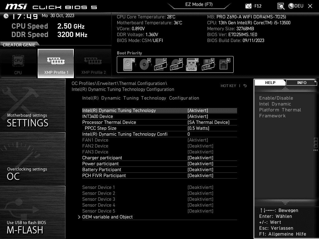

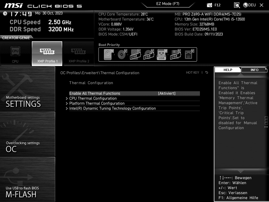

1.) UEFI AMITSE (hier die Version E7.1E0) Intel DTT frei geschaltet, zurück implementiert und die Bios.rom geflasht. FeatureSet (und vieles mehr) nun aufrufbar:

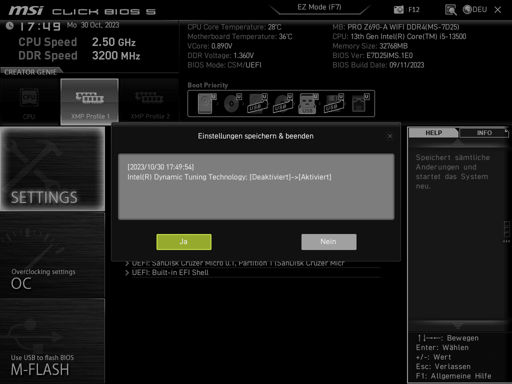

2.) Darin Intel DTT von default inaktiv auf aktiv gesetzt und übernommen:

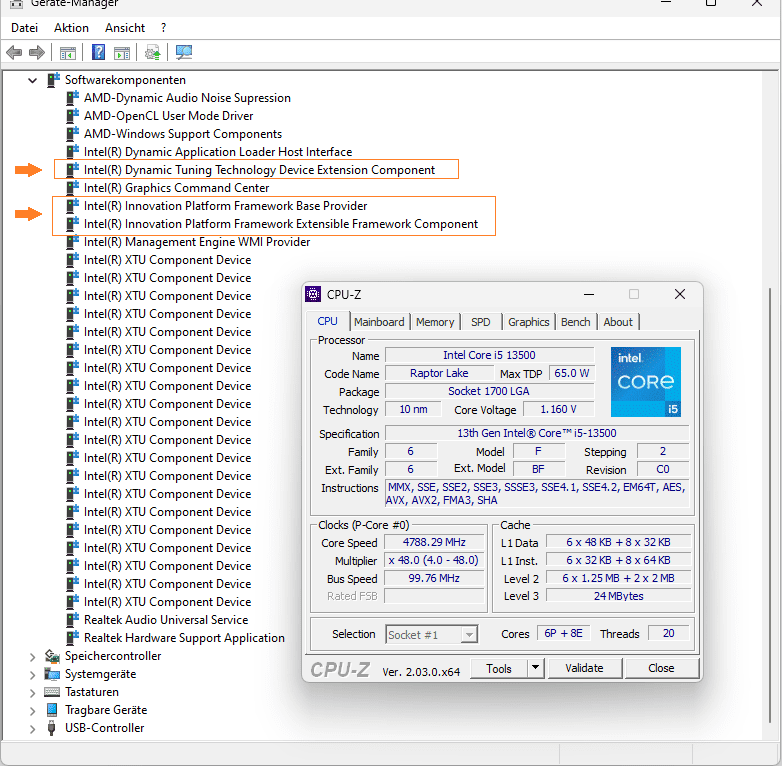

3.) Dann unter Win wie schon von @cHio beschrieben die inf's im Gerätemanager einbetten und voila, geht auch mit einer 13500:
..ich werde hier aber nicht beschreiben, wie man ein UEFI unsuppressed (auch nicht via PM), es geht einfach nur darum, dass es auch unter Gen13 theoretisch funktioniert, da Setting ja grundsätzlich vorhanden . ;)

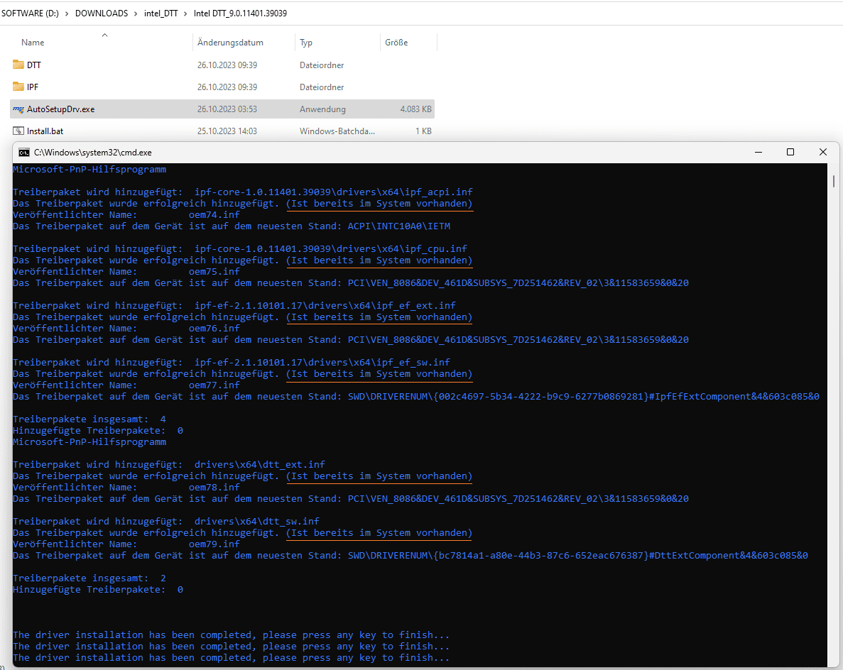

ps: Zur Kontrolle, ob auch alles drin ist was rein soll, kann man ja danach das SetUp noch einmal starten, dann sollte folgendes in der CMD Konsole ausgegeben werden (unterstrichen):
Klar ist richtig, wenn man aber nur spielt ist der AMD schon sinniger aber bei Anwendungen oder wenn man wie ich viel bencht brauch man klar die Intel hochfrequenz Kerne um glücklich zu werden :LOL:
Wir informieren hier nur bei welchen games der Intel schneller ist und wo der amd. Ist doch sehr interessant. Klar der Verbrauch ist eine klare Nummer aber bei den games ein cooles Kopf an Kopf rennen
Nein Du spamst. Von "wir" kann hier keine Rede sein. Und wo Deine Propaganda im 7800X3D akzeptiert werden musste, weil Du Dich eben mit AMD in der Überschrift rausreden konntest, ist es hier ganz klar, welcher Film bei Dir läuft. Jeder hat verstanden, dass der 14700K mehr Saft beim Zocken braucht als der 7800X3D. Und trotzdem entscheiden sich hier einige für den Intel Prozessor. Daran werden auch 17 weitere "Hinweise" Deinerseits auf diesen Punkt nichts ändern.
Ich würde im Leben nicht daran denken, wegen diesem Punkt auf ein AMD System zu wechseln zumal schon x-mal erklärt wurde, dass der Vorsprung je nach Auflösung, Game und GPU Bottleneck entsprechend schrumpft. Das ist allein für Komplettneukäufer interessant. Und die haben es bereits im Artikel im Startpost dieses Threads erfahren.
Danke für dein soziales Engagement, deine Gedankengänge mit der Intel Community so pflichtbewußt zu teilen. (y)
..aber wer sind denn "WIR"? Du und dein Redblower Spam-Clübchen? ..ist im Ryzen Newsblog nichts mehr los oder denkt IHR über einen "sinnvollen" Plattformwechsel nach? :unsure:

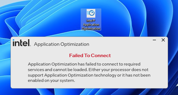

Wäre auch zu schön gewesen, wenn dann auch noch das AO unter Gen13 funktionieren würde:
..scheint wohl dann doch eine only Refresh14 FeatureSet Neuerung zu sein, die dann auch durchaus (da ja Thermalcontrolling inkl.) positiven Einfluss auf das Temperaturverhalten der Refresh CPU haben kann.
Anhang anzeigen 934552 Anhang anzeigen 934553 Anhang anzeigen 934554
..ich werde hier aber nicht beschreiben, wie man ein UEFI unsuppressed (auch nicht via PM), denn ich möchte noch öfters mit den MSI HQ kommunizieren "dürfen".
Es geht einfach nur schlicht darum, dass es auch unter Gen13 funktioniert. ;)
Danke für deine ausführliche Erklärung. Das setup habe ich mehrfach durchlaufen lassen und auf die Inf Dateien manuell installiert. Laut setuo sind alle Dateien installiert. Daher hatte ich ja auch die vermied, dass es im BIOS deaktiviert sein könnte. Aber das kann ich ja leider nicht prüfen. Daher habe ich leider zur Zeit keine Ideen mehr. Komischerweise zeigt er auch nur 2 Einträge an und nicht alle. Bei der ersten Installation meine ich waren alle da. Plötzlich weg. Sehr komisch alles.
Dann öffne den Gerätemanger noch einmal, klicke unter "Ansicht" auf "Ausgeblendete Geräte anzeigen" und schau im Reiter Softwarekomponenten was dir dann angezeigt wird.
ps: Die beiden Einträge die du meinst haben nichts mit Intel DTT zu tun. Das eine ist eine Kommun.Schnittstelle zur IMEI und das andere halt ME Treiber.
pps: ich kann dir auch nur das schreiben was die UEFI Settings zu deinen Board vorgeben und da ist halt Intel DTT deaktiviert. Ob Refresh14 das über MC an der IMEI anders weiter gibt und dann die UEFI Register aktiviert werden (grundsätzlich ist die Intel IMEI jeder Komponente, auch UEFI vorgeschaltet), dass weiß nur Intel und in deinen Fall dann auch MSI.
Wird also vermutlich darauf hinaus laufen, dass MSI irgendwann ein neues BIOS raus bringt und es dann wie durch Zauberhand funktioniert.
Wir haben hier im Forum doch extra das MSI Unterforum. Das wird doch wunderbar (zum Glück) von MA's des Herstellers supportet.
Frag doch einfach da einmal nach, könnte ja ein Bug im UEFI sein und der MSI HQ wird sich das garantiert dann einmal näher anschauen. (y)
Gute Idee. Ist hier tatsächlich das falsche Unterforum, da das Thema anscheiend wirklich etwas umfangreicher ist. Ich poste das dort einfach mal. Danke für den Hinweis :-)
u.U. nur ein Flag im UEFI (bei Abfrage durch CPU) aktiv zu setzen, dürfte für den HQ ein Augenzwinkern an Mehraufwand sein. ;)
Kannst ja für den MSIToWi dann mit einen Link auf diesen Thread (ab Post #512) verweisen, dann weiß er zumindest was gemeint ist. Vieleicht ist es ja auch nur irgendwo ein Anwendungsfehler.
Alles klar. Lieben Dank noch einmal für Deine Hilfe und Unterstützung ☺️👍
