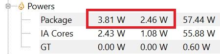

Leider sind 2-3 W noch viel. Habe 1,5 W mit einem i5-12500 in einem ASRock Z690 Extreme mit Energiespareinstellungen geschafft. Das muss der i7-14700K und auch 14900K eigentlich auch schaffen. Aber ist alles in Anlieferung.
Die Idle Zahlen sind völliger Mumpitz.
13700K und 14700K ziehen bei mir beide 26W aus der Steckdose (mit iGPU: 4k@144Hz)
Die können in der Tat so nicht stimmen. Wahrscheinlich wurde mit der schlechtesten Hauptplatiner in den schlechtesten Energieeinstellungen getestet.

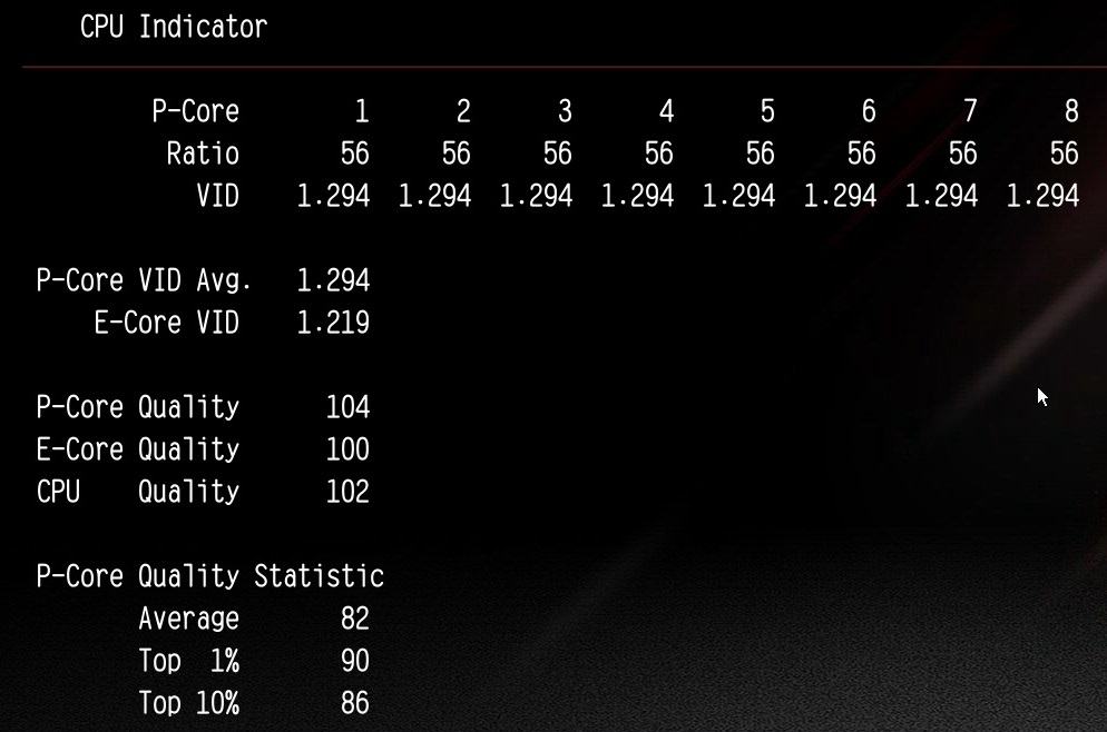

Bei ASUS nimmt dir das Bios die Frage ab. Ansonsten hilft beim RAM nur selbst testen und bei den Cores VID auslesen @6000Mhz. Alles unter 1,4V ist wohl Bombe.
OK danke. Die ASRock-Hauptplatinen können neuerdings die VID auch auslesen. Bin richtig gespannt.

Aber du hast doch eine ASRock-Hauptplatine. Mach doch ein UEFI-Update, schaue dir die CPU-Indication an und trage die hier mit Screenshot ein. Einfach einen USB-Stecker einstecken und F12 drücken.

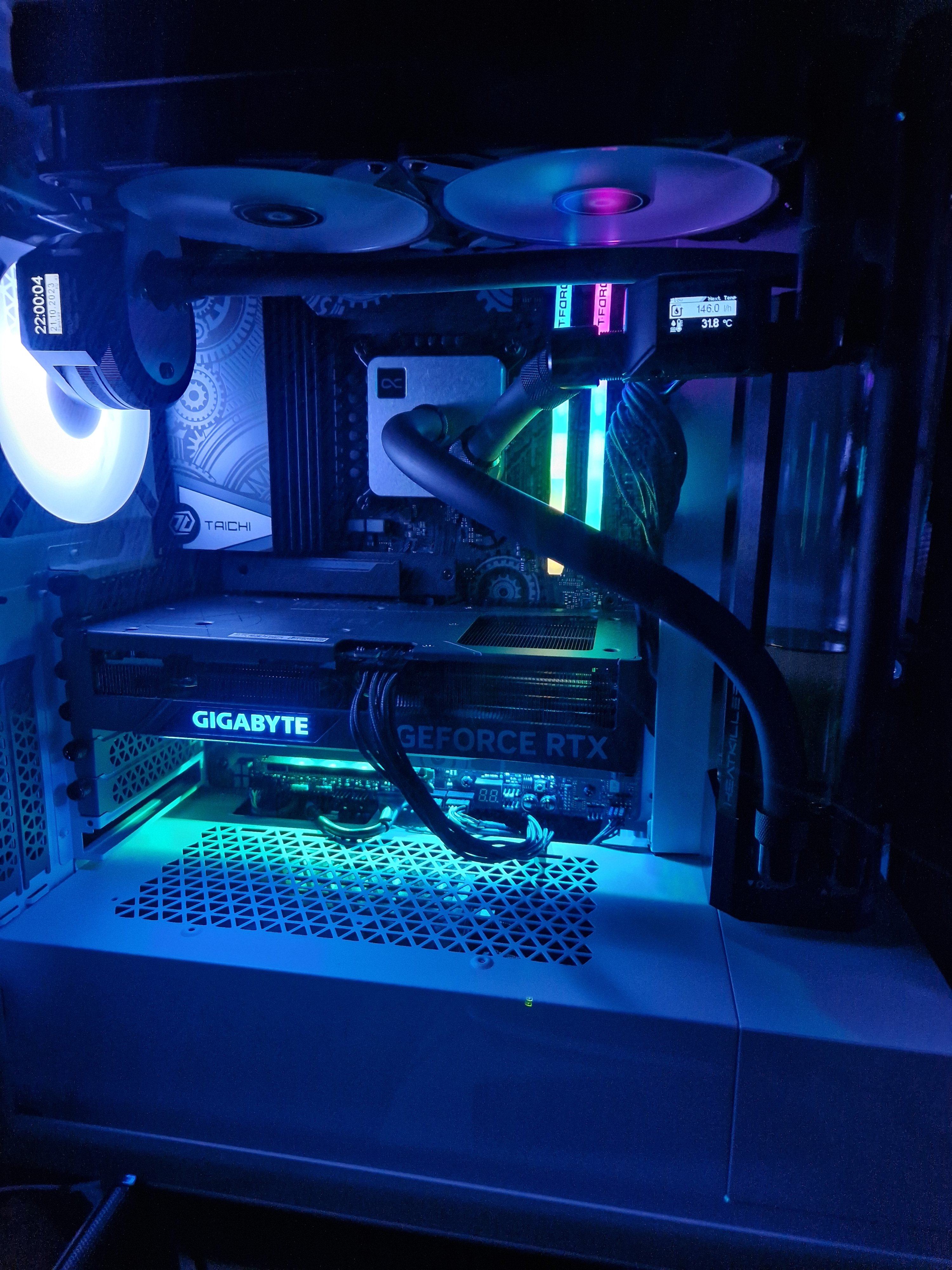

Hab Zeit gefunden die Sachen in den 2en Rechner einzubauen. Mal sehen wie das mit den Temperaturen und Ram Takt aussieht. Im Moment habe ich noch 7200er zum ersten testen drin.

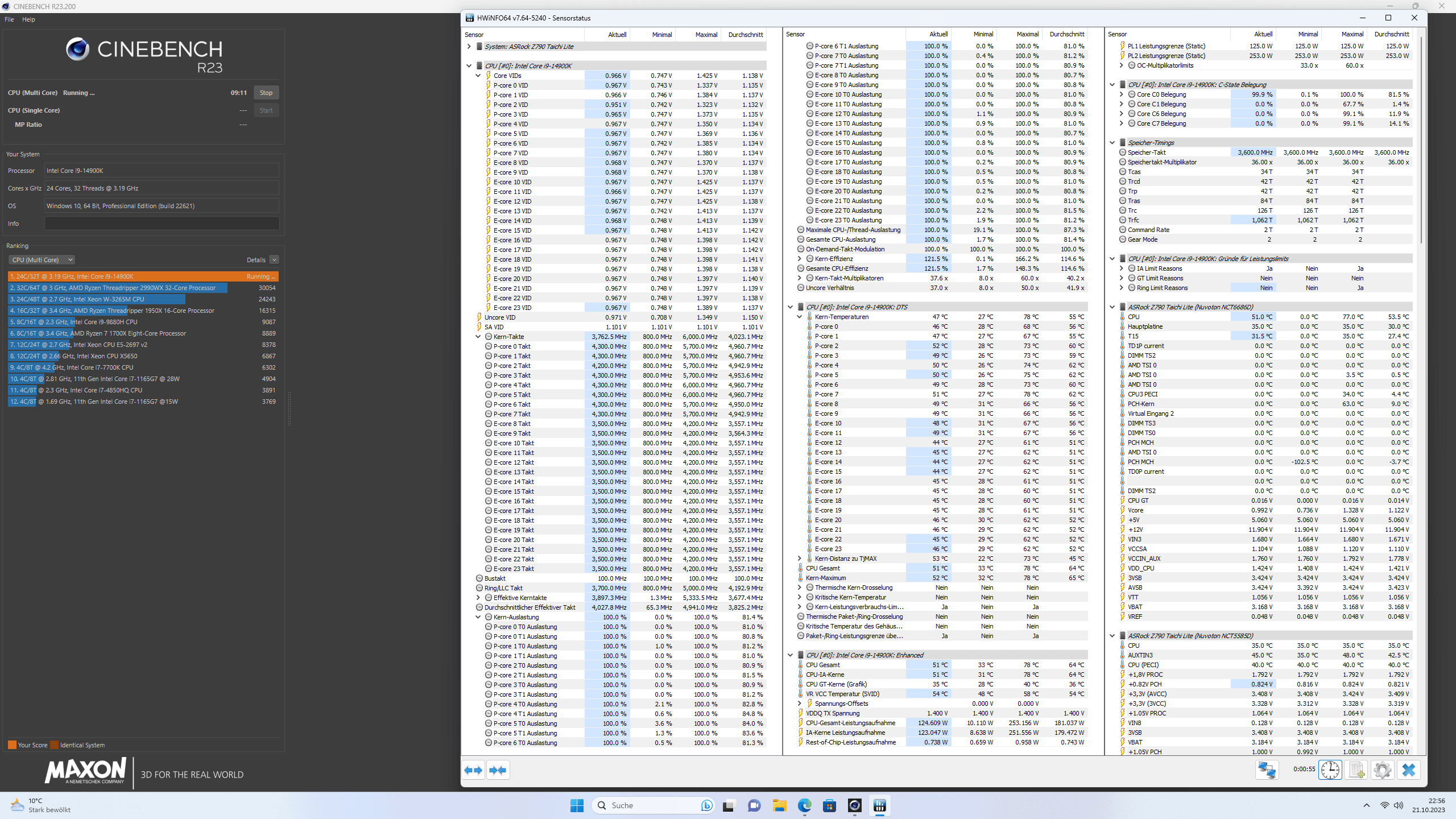

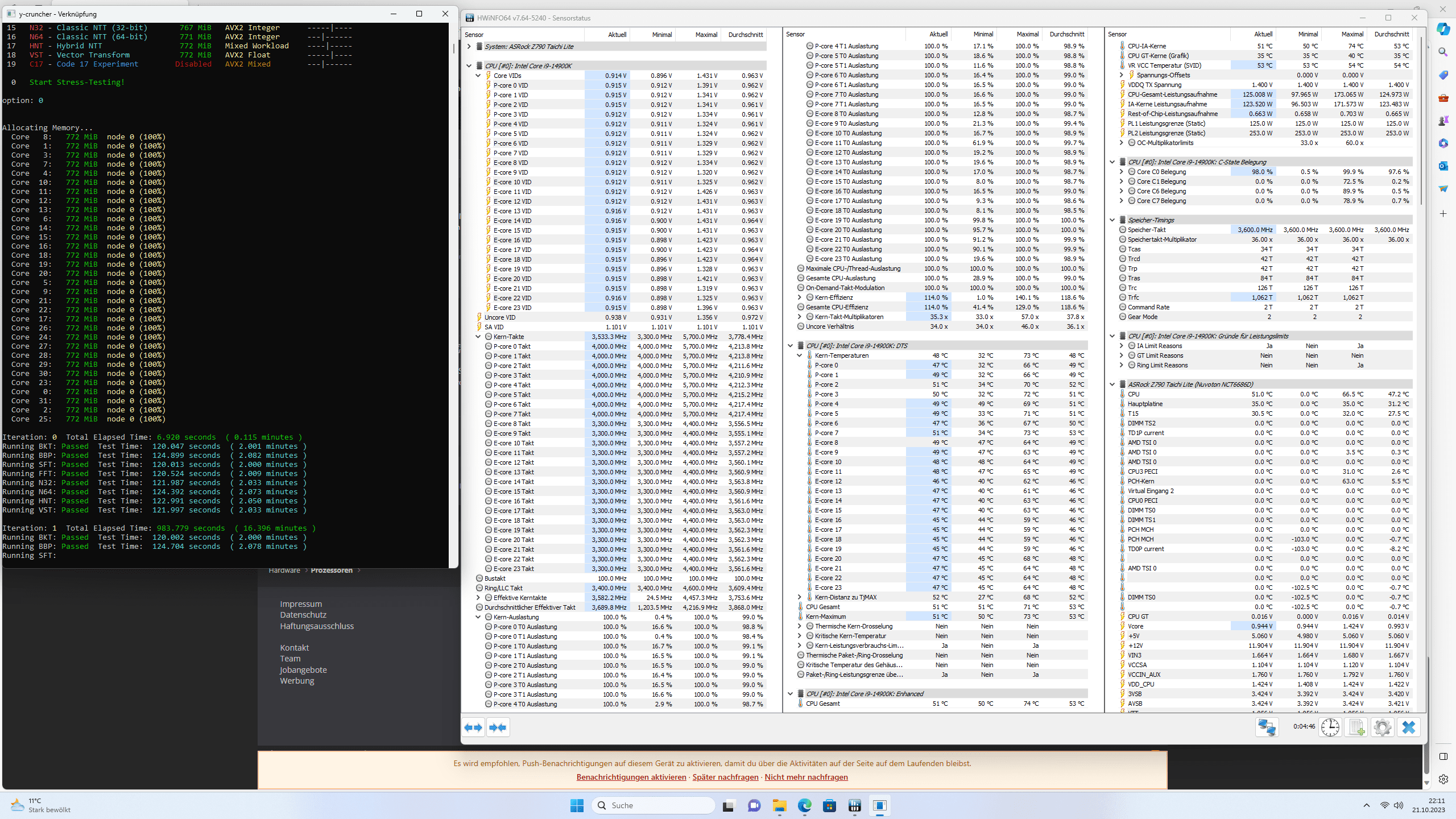

Mal ein kurzer Screen von den ersten Tests. Falls jemand noch Tipps hat zur Einstellung der CPU immer gerne, habe die letzten Jahre nur AMD genutzt.
Du hast die gleichen Power Limits wie ich eingestellt. Meine 13900K habe ich mit 125W (PL1=PL2) mit Cinebench 23 getestet und dabei liefen die P-Kerne mit 4,3GHz und die e-Kerne mit 3,4GHz. Kannst Du mal mit CB23 benchen und schauen oder einen Screenshot posten wie hoch Deine Kerne takten, wenn das Power Limit von 125W gegriffen hat?
@Holt
Das sind die Werte nach CB
Danke. Einer der P-Kerne hat gerade nur 4,2GHz, aber dessen Durchschnittstakt ist auch nicht so viel schlechter als bei den anderen und vielleicht ist sowas bei mir auch passiert und ich habe es nur nicht gesehen. Im Grunde takten also nur die e-Kerne 100MHz höher.

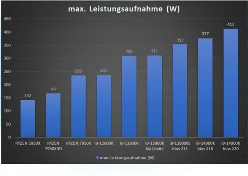

Die 400w sind geknackt. Mit einer 420 aio sogar kühlbar

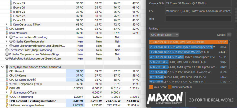

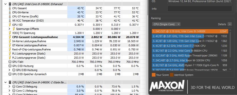

Der Intel 4900K ist die absolute Katastrophe und irgendwie fühle ich mich von Intel verarscht.

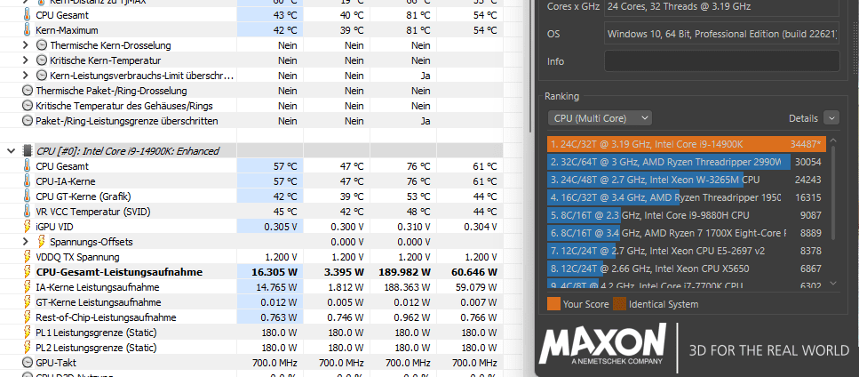

Mein 14900K schafft es noch nicht einmal die Leistung eines 13900K zu erreichen.
Im Sinelcore Cinebench R23 verbraucht das gute Stück 47-52 Watt und kommt auf 2254P
Multi, Cinebench R23 mit eingestellten PL1-253W / PL2 253W komme ich auf 37216P
Multi, Cinebench R23 mit eingestellten PL1-180W / PL2 180W komme ich auf 34487P
Ich denke das ich mal wie immer eine Schlechte erwischt habe, aber wie soll man jetzt eine neue CPU Generation als schlecht bezeichnen, die noch nicht einmal die Leistungswerte der Vorgeneration erreicht.
Die CPUs, die von Intel an die Tester versandt worden, waren schon glaube im Gegenzug zu dieser sehr gute selektiert, anders kann ich mir das nicht vorstellen.
Vielleicht ist die CPU auch schneller, wenn der Verbrauch nicht berücksichtigt wird, wenn man aber nach den Vorgaben alleine von Intel geht, ist zumindest meine nicht schneller als ein 13900K, im Gegenteil, sie verbraucht sogar noch mehr und ist nicht schneller.

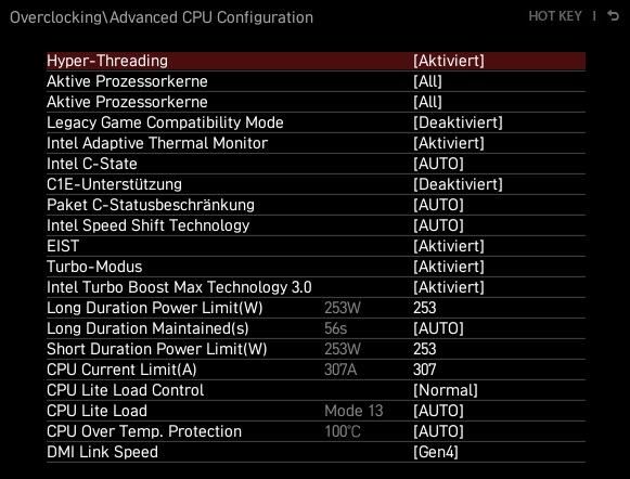

Ich denke, Intel wird die Parameter für die Temperatur gesenkt haben und schwups kommt man selbst mit einem Noctua NH-D15S die 270W gehändelt und kommt noch nicht einmal in den roten Bereich.
Ich dachte auch, dass es eventuell mit dem Board zusammenhängt, aber selbst der Bauer kommt nur auf die 37216P mit eingestellten PL1-253W / PL2 253W 307A. Dabei verbraucht seine CPU weniger, denke aber, das die CPUs in dieser tollen Doppelschachtel extra selektiert sind.
Und warum zum Teufel, kann ich jetzt mit einem Noctua NH-D15S bis zu 270Watt abführen, normal ist da bei 210-225Watt Schluss, da bin ich schon bei über 90-95°
