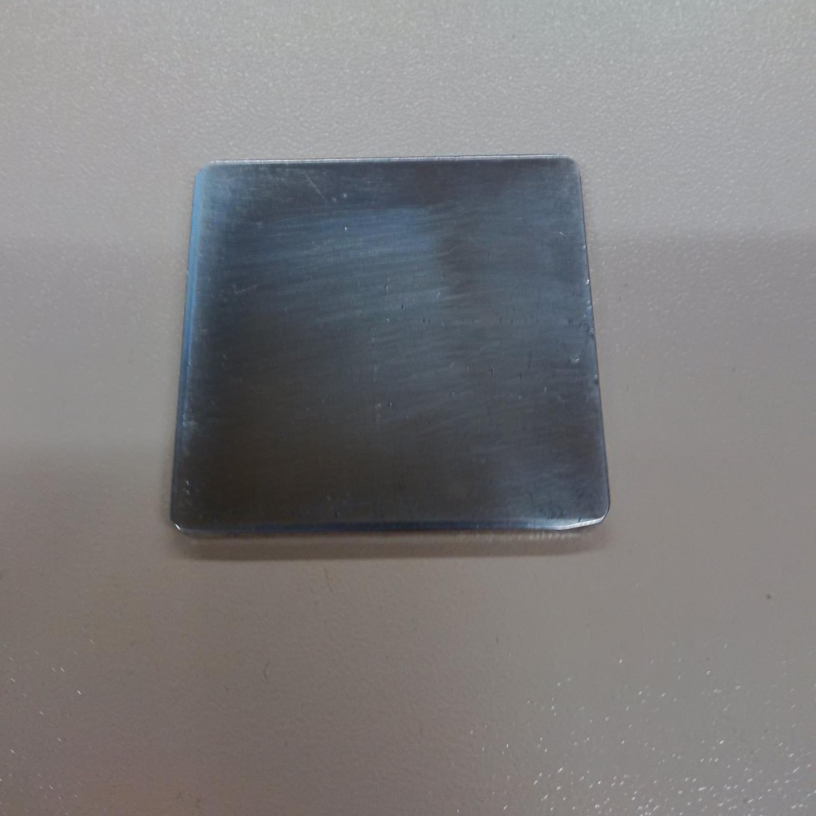

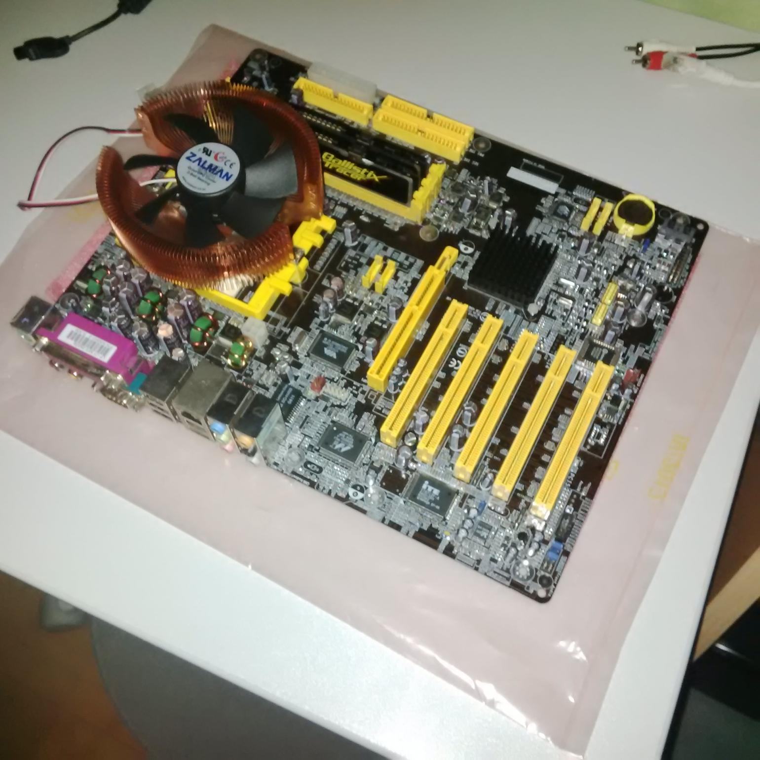

Hi,
heute hab ich den Kühler ausprobiert und es war wie vermutet mit dem Alustück noch Luft dazwischen. Habe nun so einen selbstklebenden Schaumgummistreifen gefunden und aufgeklebt, allerdings ein bisschen dicker. Kühler passt jetzt, allerdings weiß ich nicht ob es nun Kontakt zur CPU hat, da ich glaube, dass es zu hoch ist. Morgen müsste das Gehäuse da sein, Donnerstag oder Freitag dann der erste Rechnerstart. Wenns nicht startet oder abstürzt, weiß ich, dass der Schaumgummi zu hoch ist.
Gruß,
W2K
Die "Luft dazwischen" muß auch ohne den Schaumgummistreifen gegen 0 gehen.
Der ist nur zum Kühlerhalten da. WLP zwischen CPU und ALU-Stück und dann nochmal zwischen Kühler und ALU.
Fehlen wahrscheinlich die 0,5mm zum originalen Kupferteil.
zu viel ja, aber auf der falschen Seite.
naja, wenn der Schaumgummi zu dick ist!
Da wird doch der "Spacer" von der CPU weggedrückt in Richtung Zalman.
Ergo hast du die fehlenden 0,5mm zwischen dem DIE und dem Spacer!!
Da bin ich mir eben nicht sicher, weil ich die Schrauben ziemlich fest angezogen hab, sodass der Schaumgummi ziemlich gepresst ist. Kann also auch sein, dass es geht.
Kann doch gar nicht gehen!
Irgendwo müssen ja die 0,5mm fehlen!
Ist deine Hardware, mußt du entscheiden.
ja, dann ist es doch in Ordnung.
Gut, die 0,5 kann ja die Kühlerhalterung ausgleichen.
Warm testest Du das nicht einfach mit Wärmeleitpaste? Bau alles zusammen, baue es auseinander und schau, ob die relevanten Kontaktflächen einen Wärmeleitpastenabdruck aufweisen.
Weil es sehr fummelig war den Kühler zu montieren und ich den nicht nochmal herunternehmen möchte :haha:
Lieber den Kühler noch mal runter und über einen Abdruck unter dem Aludeckel freuen, als eine neue CPU kaufen.

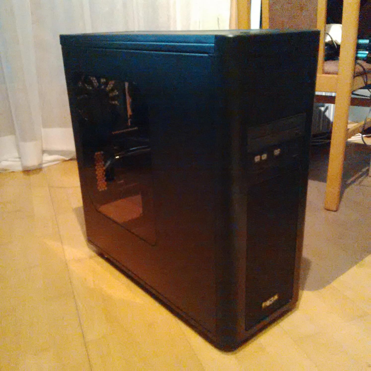

So, Gehäuse ist heute angekommen. Morgen oder übermorgen müsste das Netzteil da sein, dann kanns losgehen!
Leider ist die Qualität der Kamera am Abend nicht gerade die beste :(
