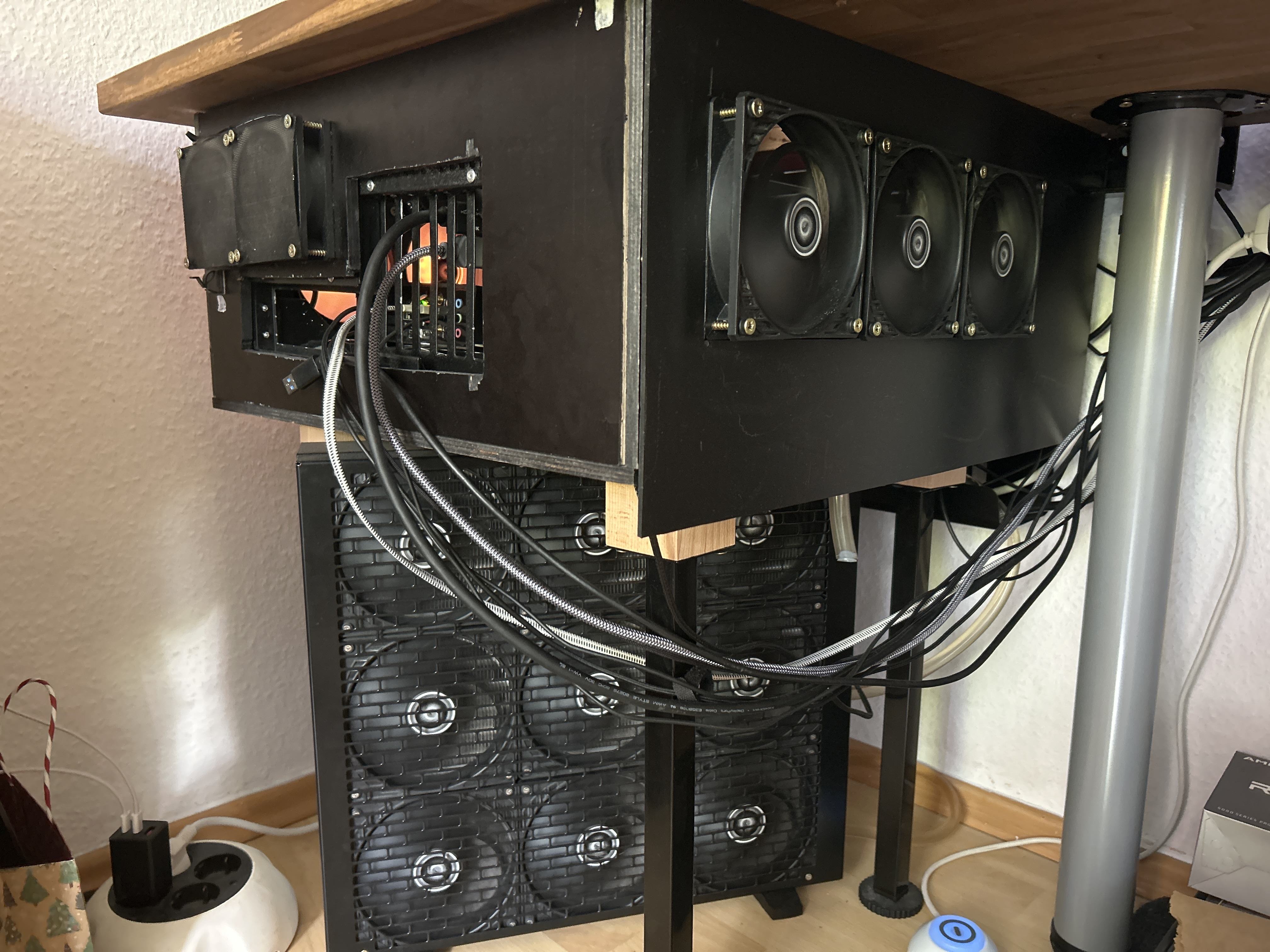

Wie soll ich das Wässerchen beim befüllen in die Pumpen bekommen ? Das doch Brühe?! Aktueller IST Zustand und so soll das ganze dann mit dem neuen case sein nur perfekter 😉 das case kommt dann quasi auf nen separaten „Tisch“ und wird unter den Tisch geschoben. Oben ist natürlich ne Plexiglas Platte, die ich gerade abgenommen habe. Also nix anderes wie ne küchenplatte mit ausschnitt.

mit dem neuen Gehäuse tauscht Du Flexibilität gegen Optik, ich würde "neue" Kabelführung und wo du jetzt Sperrholz hast, Alu-Riffelblech 1,5 nehmen. Dann musst natürlich sauberer ausschneiden aber dann hast du weiterhin Flex- und Optik :geek:
Und da ist das Problem. Holz lässt sich für so n Hobby Heimwerker wie ich es bin, mit gängigem Werkzeug super verarbeiten, bei Metall siehts schon wieder ganz anders aus 🙈😉bei Holz brauchts nur ne Stichsäge, akkuschrauber , n paar Bohrer, n kegelbohrer und lochsägen in 120er/140er Größen.
Am geilsten wäre es nem Metaller ne Skizze zu basteln mit den Anforderungen die man hat (4 Seiten und Boden mit mb Befestigung , wo welche lüfterausschnitte, Ausschnitt für mb Terminal und pci slots und was man so braucht) und das ganze in Auftrag geben aber wo findet man so jemanden ohne 500€ zu bezahlen ?!

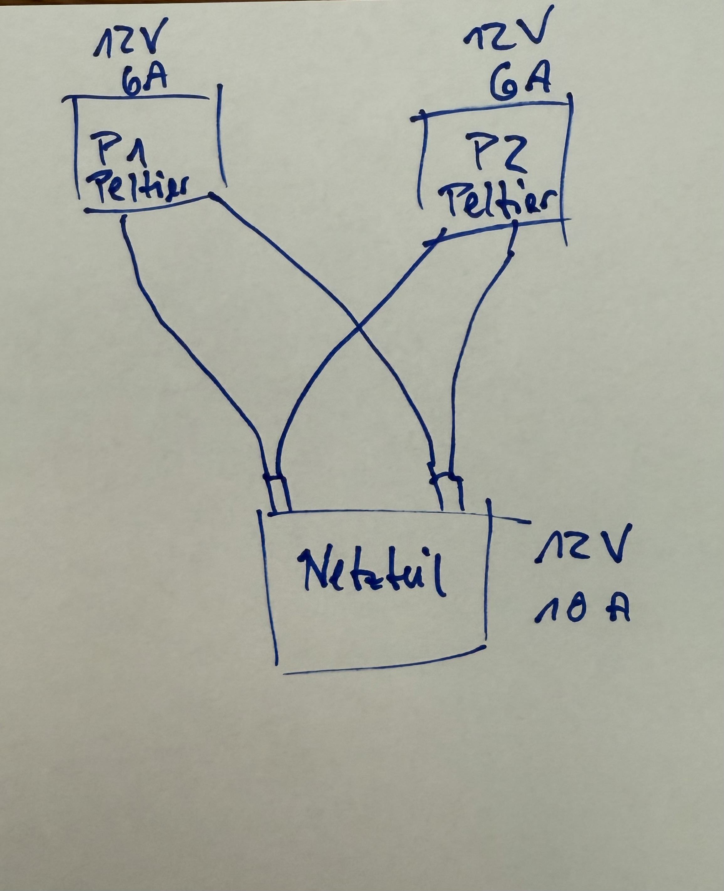

Hab mal eine Frage zu Steomkreisen vielleicht weiss das ja jemand
Wenn ich ein Netzteil mit 12V und 10A (Maximallast, habe ich manuell so eingestellt am Netzteil) an zwei Peltier elemente (parallelschaltung) anschließe läuft dann jedes der beiden Elemente mit 5A? Wäre das so sicher zu betreiben?

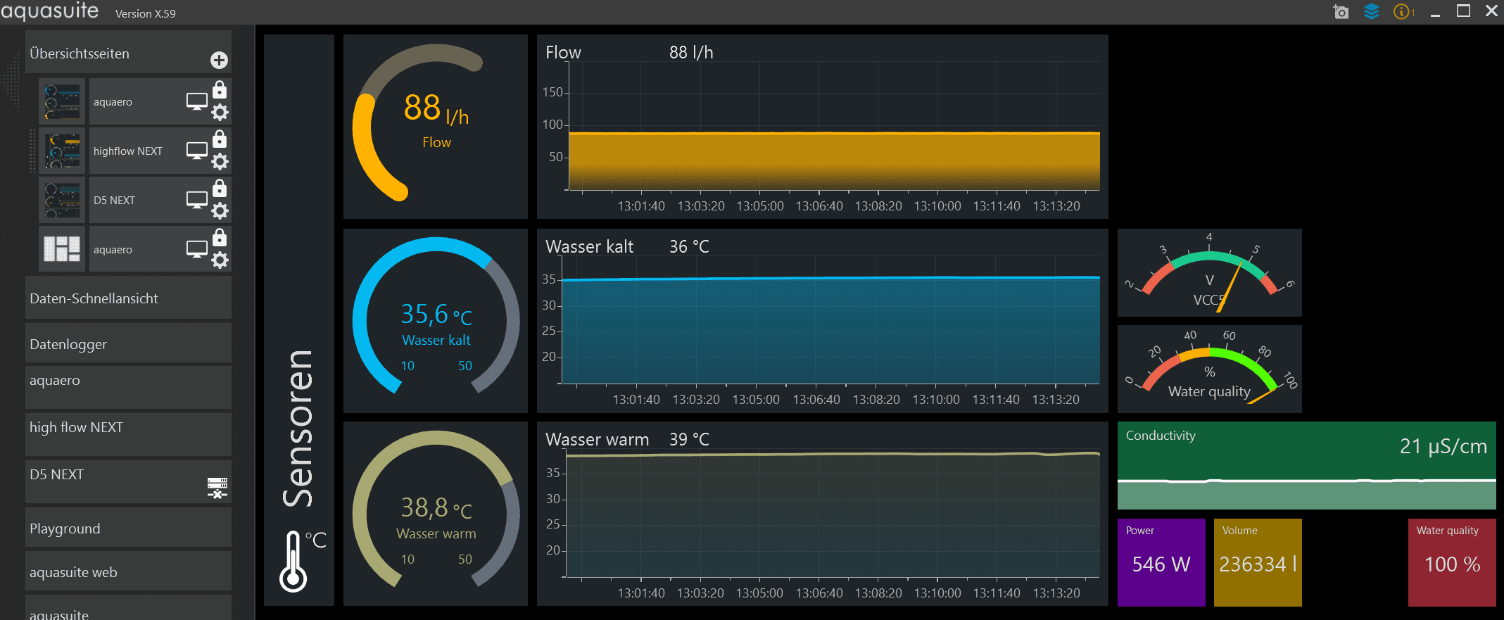

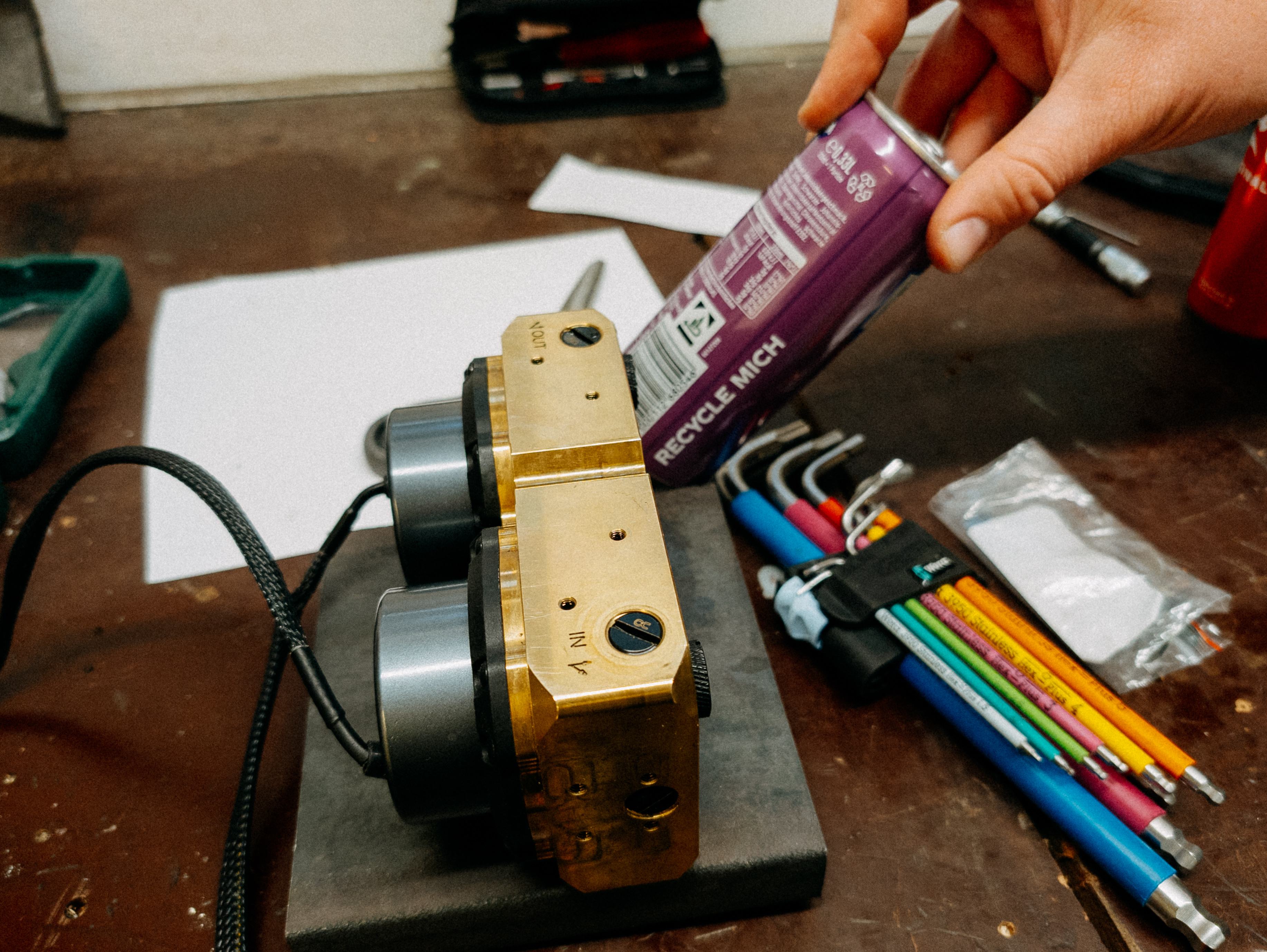

falls es jemand interessiert: das alc dual messing top schluckt ~15l/h. ich habe eine d5 im unterm heatkiller tube am mora mit 4400rpm und habe jetzt 105l/h, vorher 90l/h.
edit: anfangs waren es mal 110l/h, jetzt sind es nur noch 101l/h. ich schätze mein hk iv filtert wieder schön sachen aus dem kreislauf :rolleyes2:
In der Parallelschaltung bleibt die Spannung gleich und der Ströme teilen sich auf(bei gleicher Last)
Das wären pro Seite 1A zu wenig.
Sollten diese Dinger der Strom wirklich brauchen würdest du das Netzteil überlasten oder zumindest voll belasten,schwer zu sagen.
Auch hier wieder die Frage: Fand dieser vergleich in einem Messaufbau statt oder wurde in einem System das Wasser abgelassen und neu befüllt?

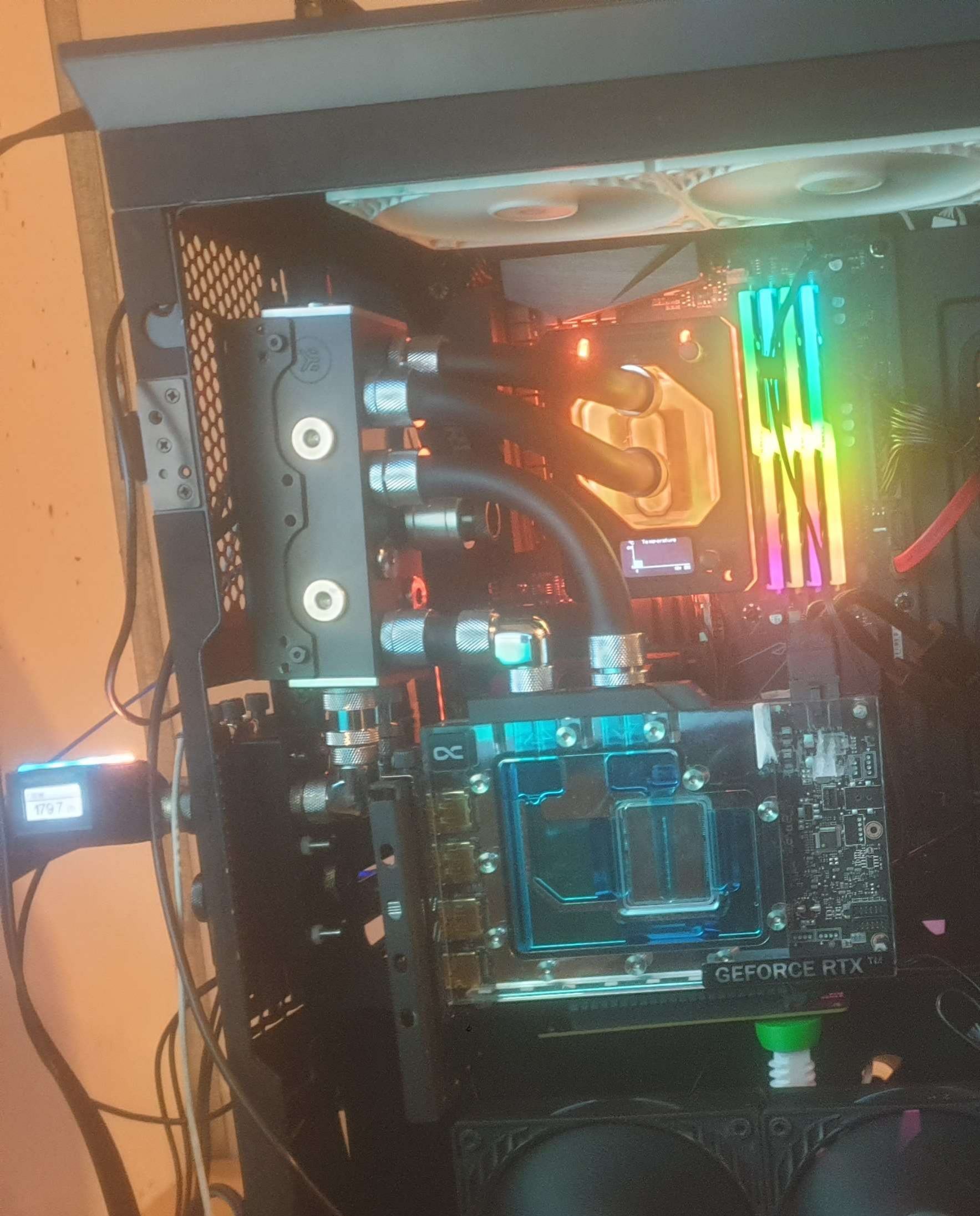

Den aufbau so lassen oder den Verteiler raus oder zwei Löcher ins Gehäuse bohre für in/out .
Nur wegen der Optik 😅 an Temperaturen ober durchfluss wird sich nichts ändern.....
nach dem erneuten einschalten, bin ich jetzt bei 92l/h :unsure:
Wenn du bei deinem NT 10A Maximalstrom eingestellt hast, reduziert das NT die Spannung so weit, daß nur maximal 10A im Stromkeis fließen. Wenn du also so ein einstellbares LaborNT verwendest, kannst du das so auch sicher an den beiden Lasten parallel betreiben. Sind dann aber halt nur 120W "Kühlleistung"
Kann dein NT auch 24V/6A leisten, kannst du die beiden 12V/6A Lasten aber auch in Reihe schalten, und so mit voller Leistung betreiben..144W
Wie soll das regelbare NT denn sonst den Strom bei unveränderten Widerstand stabil halten, wenn nicht durch Absenken der Spannung?
Im Gegensatz dazu, bleibt bei einem FestspannungsNT die Spannung stabil, und es schaltet einfach ab, wenn der Strom zu groß wird(aka PC-NT).
Wenn beide den gleichen Widerstand haben, verteilt sich der Strom bei Parallelschaltung gleichmäßig auf beide. Wenn nicht, kriegt das mit weniger Widerstand mehr Strom.
Wohl noch nie was von einer regelbaren Konstantstromquelle gehört. Ein Schaltnetzteil senkt nicht die Spannung, die bleibt immer konstant.
