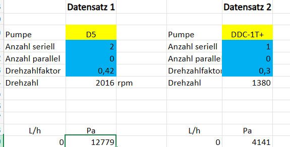

Wenn ich bei zwei D5 am Octo den Startboost raus habe und sie bei der Hälfte der rpm anlaufen (2000): dann ist auch der Druck niedriger, richtig?
Wie berechne ich am besten den Druck von 2xD5 mit 2000rpm und einer DDC3.2 bei 1200?
Geht das linear?

Ja geht aber im Quadrat ein.
@hithunter
Die Tabelle muss man erstmal verstehen, habs mir grad in Excel Online angesehen.
Ich bin aber so weit, das meine D5 knapp 13.000 PA machen und die DDC ca. 4100 PA
Kann ich das dann addieren ?
Fragen über Fragen.
Scheint auf jeden Fall ein sicherer Bereich zu sein :d

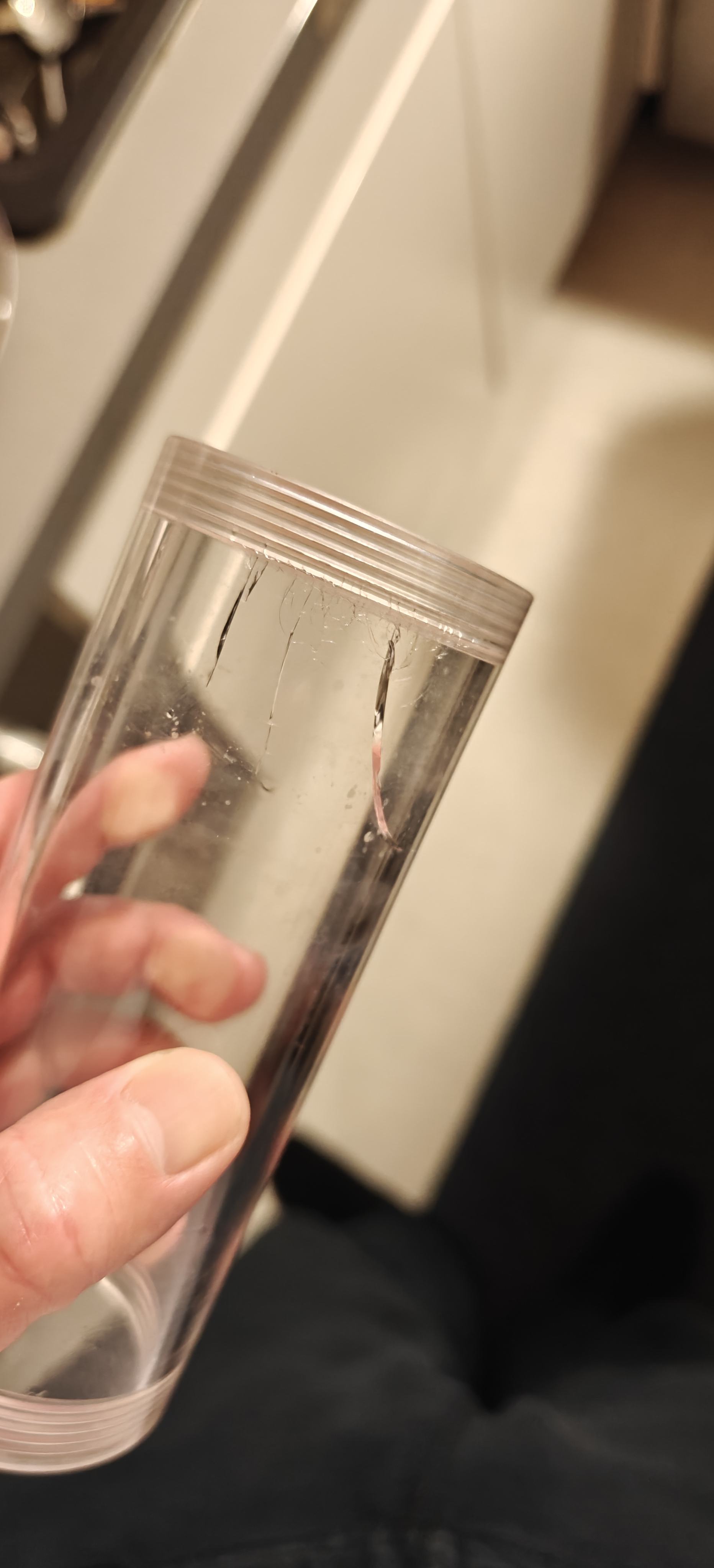

Welches Sprichwort fällt mir da gerade nicht ein...? Ach ja, weniger ist manchmal mehr. War ein Jahr im Gebrauch, hab jetzt beim Wechsel den Dichtring belassen, sah gut aus, geschmeidig, weich und flutschig...
Acryl halt... niemals komische Sachen und sei es Schnaps nur anschauen lassen.
Ich habe alte Bastelglas AGBs, aber damit muss man echt vorsichtig sein, ein mal der falsche Glasreiniger oder so und das war es damit.
Bastel Glas? Das bearbeitest du dann Logischerweise. Kenn ich nicht, daher vll die dumme Frage. Warm/heiß machen kann ich mir ja vorstellen, dann "verbinden" bzw "verschmelzen". Wie schneidest du die Gewinde? Klingt interessant
Ich habe von dem Plexyglas gesprochen, das sieht gut aus und muss gut gepflegt werden.
Ahso, mit bastelglas hast du das plexiglas gemeint?! LOL. OK, war irritiert... Habe verstanden.
Das Plastezeugs da halt...
Neihein das BumsDingens
Helft mir mal.
Geht das linear?
Habe mir ein Manometer (0-4 Bar) besorgt und geschaut:
Der Startboot der DDC geht nicht ganz raus, beim anstarrten steigt der Druck kurz auf 0,5 Bar und sinkt dann auf ca 0,1 Bar ab.
Das passt auch zu den berechnenden gut 16000 Pa denke ich...Pi x Daumen :d
Sicherer Bereich.
Mir ging ja nur darum: komme ich einen kritischen Bereich.
Mit dem Druck könnte ich sogar nen Leakshield nutzen.
Und bin safe für das neue Spielzeug 🤓

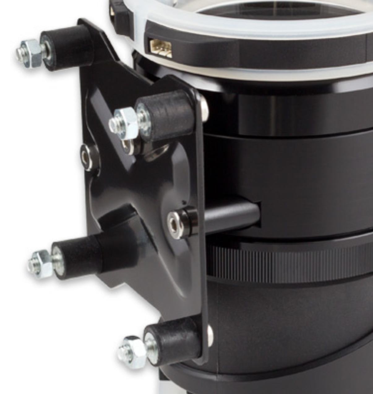

Hat Jemand zufälligerweise die Maße (Lochabstände) dieser Ultitube D5 Montage-Blende zur Hand ? :)
kann man bei der Ultitube eigentlich die Halterung drehen damit die G1/4 Anschluss 90° dazu versetzt sind und nicht direkt gegenüber?
