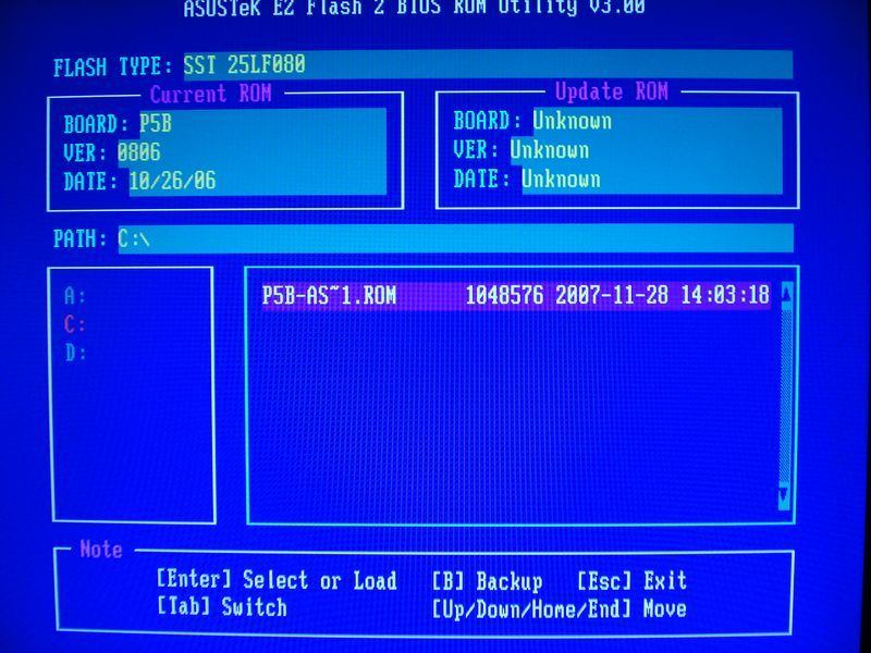

Was beachten beim Bios Update ?
Wollte grad mein Bios über EZflash 2 updaten aber irgendwie wird mein USB Stick dort nicht erkannt. Dort stehen als Laufwerke nur A:, C: und D:
was kann ich machen das der USB Stick erkannt wird ?
ich bekomme ja immer eine Fehlermeldung beim Bootvorgang mit meinen E2140. Dort steht dann immer: Intel CPU uCode Loading Error. Sollte ich jetzt beim Biosupdate meinen E6300 wieder einbauen damit es nicht zu irgendwelchen fehlern kommt ? Muss der USB Stick irgendwie besonders formatiert sein das er erkannt wird ? Hab unten mal nen Bild angehangen.
Hast du ein Floppy dran? Wenn nicht, ist A:\ der USB-Stick. Zum Biosupdate musst du deinen E6300 nicht einbauen, da er nur den Typ nicht richtig erkennt, der Rechner ja sonst normal läuft.
Unter A: steht nichts. Die LED am USB Stick leuchtet auch gar nicht kann das sein das der im Bios gar nicht erkannt wird ?
EDIT: Hat sich erledigt habs hinbekommen ! Trotzdem danke
