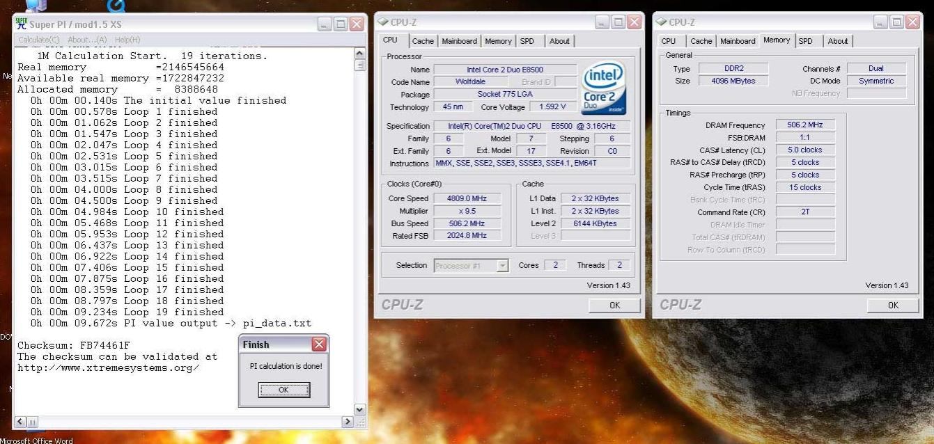

also mein P5B Deluxe macht über 500FSB.
den PCI-E 1x bug hatte ich nur mit meinem ersten prozessor auf diesem board. das war ein E6600.
stelle einfach alle mainboardspannungen auf den kleinsten wert. den letzten auf AUTO.
sehe keinen grund, warum ich mein P5B Deluxe austauschen sollte:
