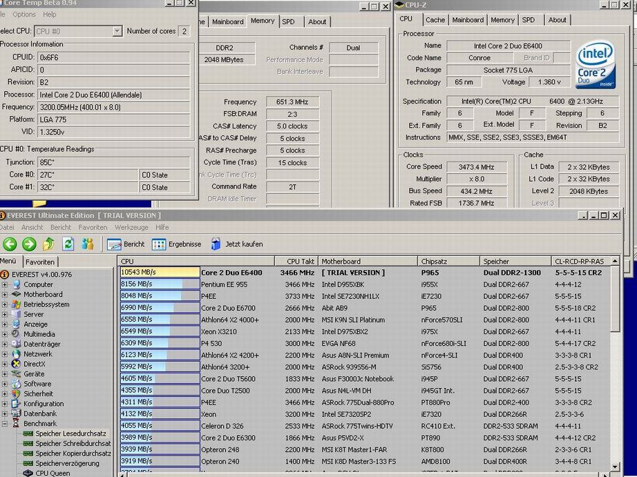

hab Corsair 1066 die bis 1250Mhz laufen bei 2,3V kann aber sein das meine E6700 keinen hohen fsn mag :(
jepp - das wird der e6700 sein.
aber die RAMs - auf welchem Board haben die 1250 gelaufen? auf dem P5B Del. wohl eher nicht (soll nicht heißen das es unmöglich ist) - war es eines mit NVidia chipsatz?

war auf dem P5B Deluxe hab auch n screen hier:coolblue:
dann ist das ein guter Wert. Verbaute Chips? Micron?

ja krachen schon gut die Riegel:coolblue:
hier mal Pic mit bissel weniger Dampf
das P5B Deluxe hat da leider dicht gemacht, hab auch 3,8ghz mit clockgen und 1260mhz@ram aber hab da kein screen gerade
