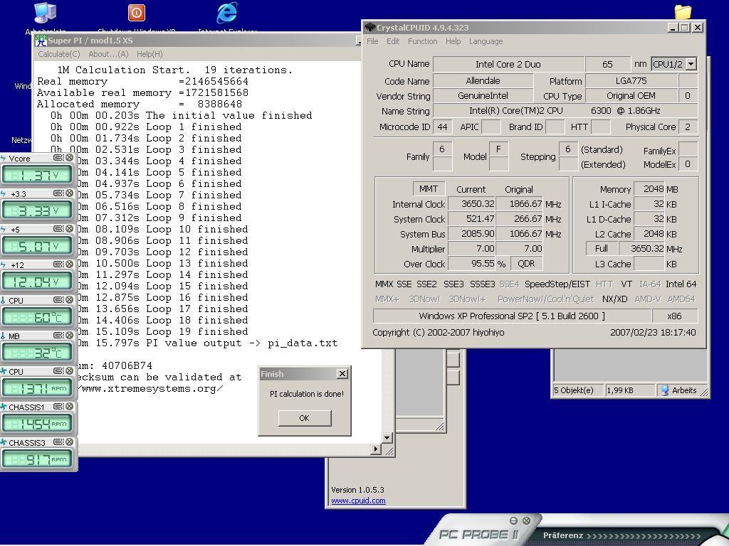

Deshalb hier mein neuester Screen mit Crystal CPU: 7*521Mhz = 3,65 Ghz mit 1,37 VCORE und LuKü (DUAL PRIME lief im Hintergrund deshalb 60 Grad - Idle 43) mit dem 6300er

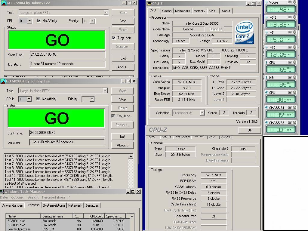

So jetzt bin ich ziemlich bei 100% Übertaktung angekommen :p
3,7Ghz mit E6300 auf 1,42 VCORE mit mässiger LuKü
sauber, der scheint ja gar nicht wirklich heiß zu werden... Bis ~70°C kannst Du ja locker gehen. Hast Du ordentlich Durchzug im Gehäuse? So 2 120er oder mach mal das Fenster auf, die 38°C vom MB sind relativ hoch (oder bei LuKü normal?).
Läuft in einem Coolermaster Stacker mit 3*120mm Lüftern.
Im Normalbetrieb lasse ich jetzt 3,5Ghz (7*500) laufen mit 1,32VCORE da sind die TEMPS dann im Grünen Bereich.
Mit Wakü und einem Board das den FSB von >570 mitmacht könnten glatt 4Ghz drin sein.
eben, der geht gut, aber 4GHz sind schon ein mächtiges Wort... ich brauch von 3,6 zu 3,7 0,0775V Zugabe
