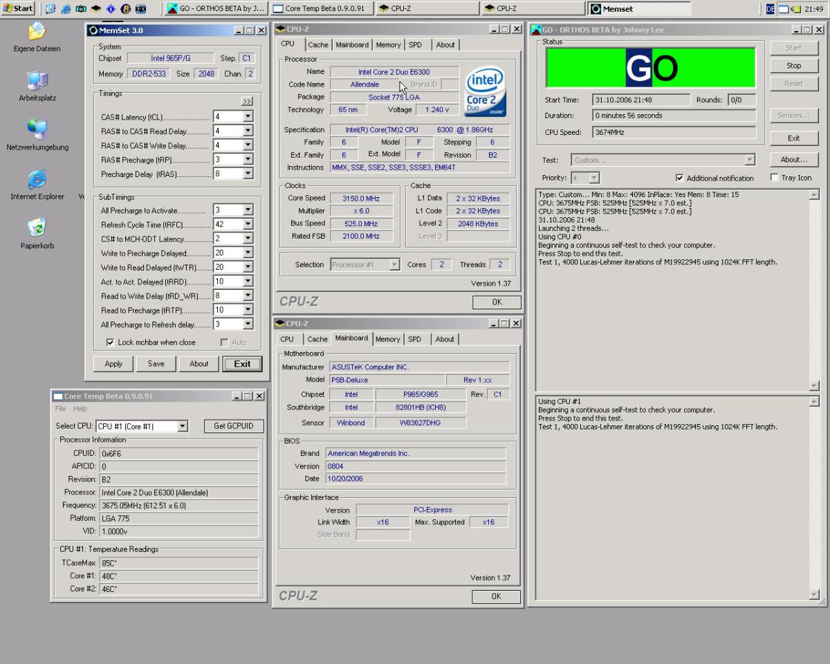

@Opi
Ich hoffe Stummerwinter meldet sich bald GFX AI hört sich gut an, :) ist aber nichts zu finden.Hier sein Screen ( Auch 16x )also scheint ja kein Einzelfall zu sein.
Hat Er > da ;)

ich probier jetzt noch die settings von stummerwinter aus, wobei die sich nur im Bereich SB: X2 mode und CGI disabled von meinen jetzigen unterscheiden.

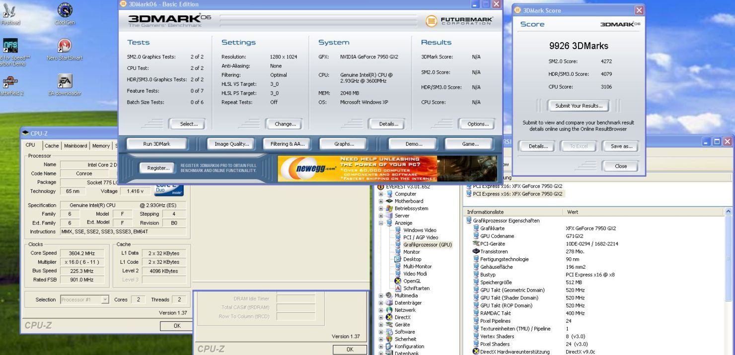

@Opi
Ja ,hab auch alles mögliche probiert.?Hab den 06er nochmal laufen lassen-die Graka auf 570/750 gestellt Everest zeigt aber nur 520 an :hmm: (Ist der standard der Karte) werd heut Abend nochmal rumtesten. Edit: Upps Speicher settings weg auf dem Bild 5-5-5 15 450 1:2

@Opi
Sieht für mich alles vollkommen normal aus.
Naja, zumindest in dem Fall hat Everest ja auch recht! *g* (3D-Takt not equal 2D-Takt)
@Opi
Das is normal, die taktet sich nur im 3d modus auf deine 570/750. Im 2d, also zB im win geht sie immer auf sparmodus. ;)
