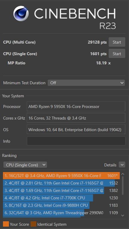

@<oo> Habe im CB 622 Punkte. Ein Trick zur Hand wie wir das anheben können?
Im BIOS im AMD Overclocking Bereich Pbo auf advanced stellen und dann den override Wert in Mhz auf 150 bis 200 stellen. Desweiteren scalar auf 10 x.
PBO What?
Glaube, ich muss noch einiges lernen. :d
Hatte den vorer mal auf aus und 200. Immer noch 625, höher will er nicht. Teste später mal 150
Pbo = precision boost overdrive. Ja, hast eine spannende Zeit vor Dir 8-)
@Atomic Frost. Welcher Takt liegt denn effektiv an? Ergebnisse können aber auch von Board zu Board leicht schwanken. Trotzdem sollten die Punkte hochgehen sofern auch der effektive Takt hochgeht. Ich hab von 4500 Mhz bis 5050 Mhz getestet und kann die single core Egebnisse fast mit nem 3 Satz berechnen so linear verläuft das.

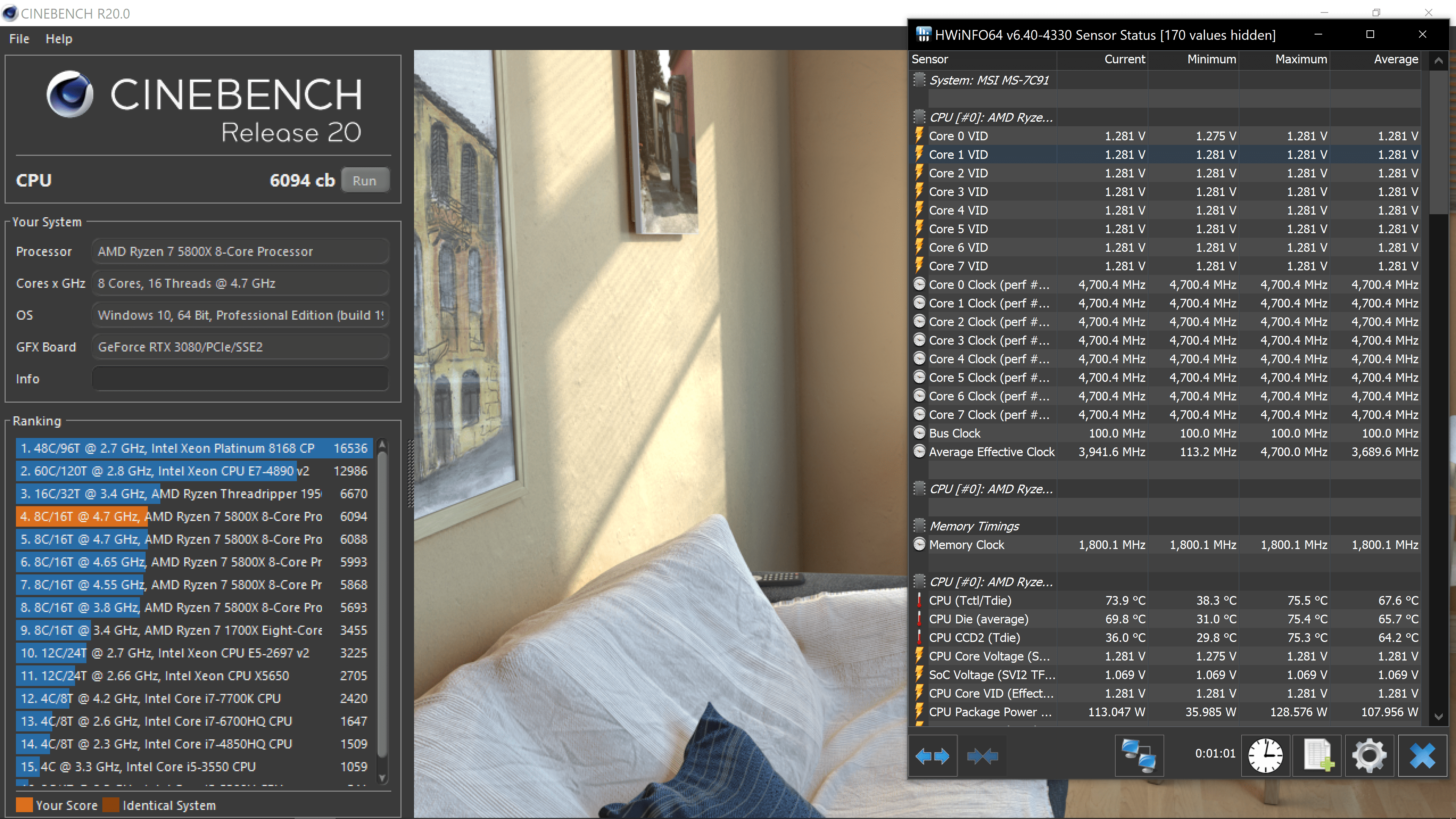

Bei meinem 5800X geht wohl nicht weniger als 1,28V im Bios für 4700Mhz AC bei LLC2. -_-
Stock läuft er mit ca. 4400Mhz und 1,265-1,27V im R20/23.

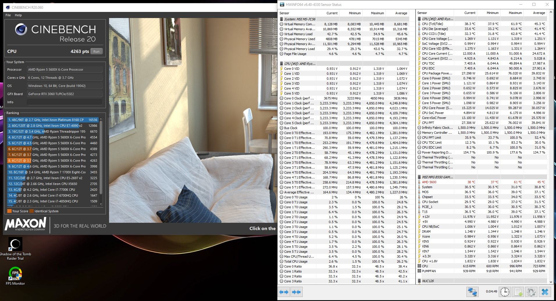

Also gerade mal stock prime95 6k +Ffts 1,156-1,161 VID = all Core 4375-4400 MHz @ 246w Package Power.
(nicht ganz stock IF1900)

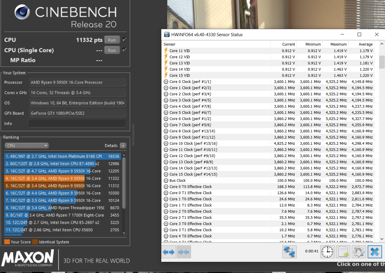

Pbo 150 eingestellt.
CB20 : Multi 11300 Punkte
CB20 : Single Core 624 Punkte
TDC und EDC bei dem lauf 155,222 A
Hab auch mal den Optimizer probiert mit 200Mhz und negativ 15
Ich glaube ich habe es raus gefunden.
Es geht nicht zusammen mit dem Fmax enhancer.
Habe ich ihn aus, dann bekommen ich CB20 : Single Core 641 Punkte
aber nur noch CB20 : Multi 10684 Punkte
Fmax Enhancer ist glaube son Asus Autotuning-Kram, gehört jedenfalls nicht zur AMD-Standardausstattung. Weiß kein Mensch, an was die Einstellung rumwurschtelt.
Mit dem Fmax enhancer an.
Wenn ich den aus mache dann bin ich auf Multi 10684 Punkte
Single Core 641-45 Punkte
