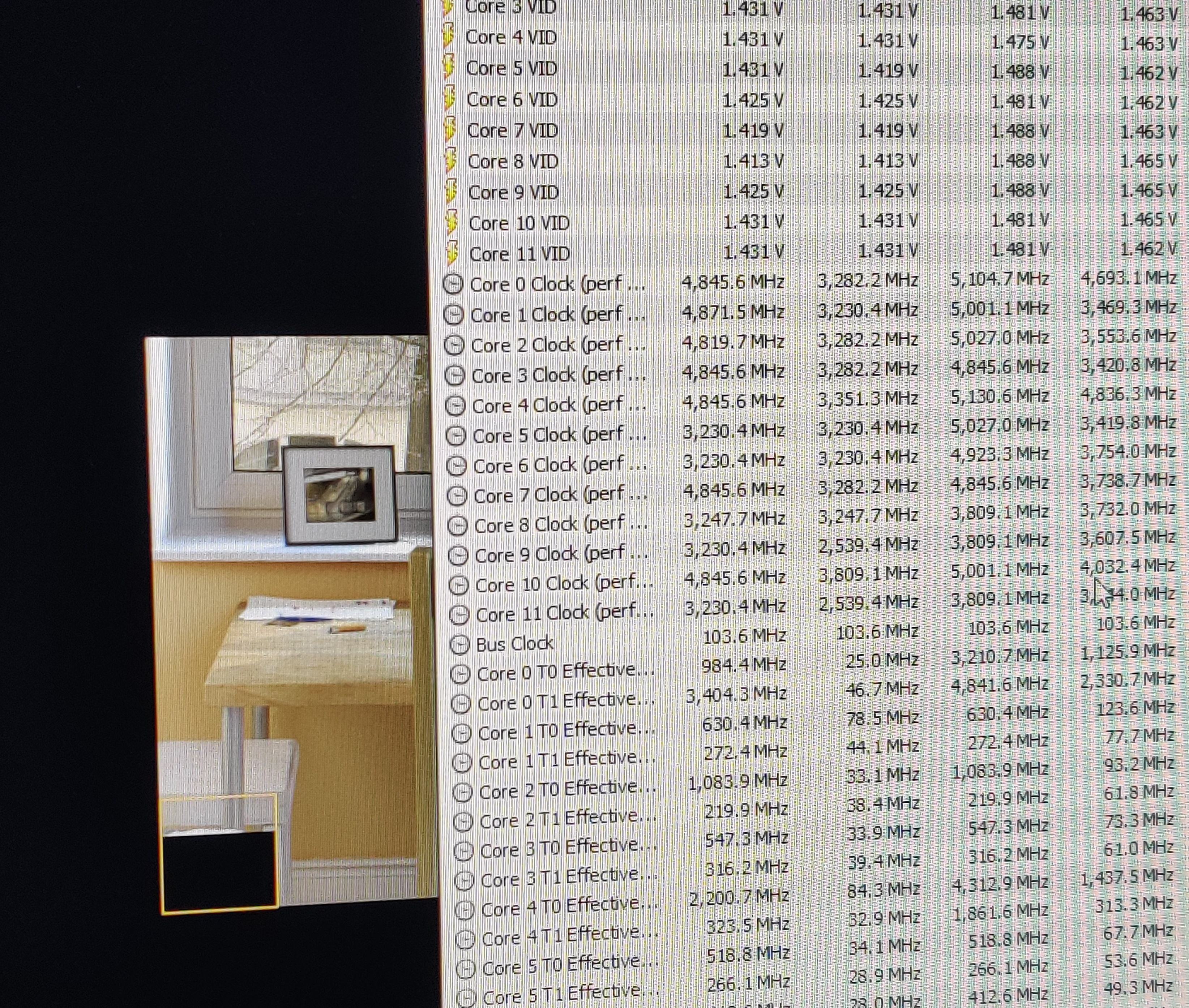

Leider nur ein Handyfoto, aber habe sogar auch ein Video gemacht, falls gewünscht. ;)

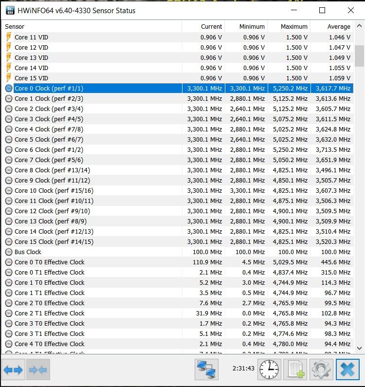

Unter effectiv clocks sehe ich max. 4841 Mhz. Ich hatte oben auch schon mal 6000 Mhz stehen.
Ja, das mit deinen 6000Mhz hatte ich auch noch im Kopf... Also mit PBO & Curve Optimizer hatte ich immer bis zu 5GHz. Weiß nicht genau, was er an Default bei PBO auf dem Asus Strix X570-E setzt.

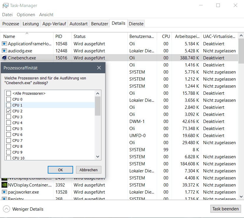

Ihr müsst ein cb 20 Single run laufen lassen. Dann die Uhr bei HWInfo drücken und auf die effective clocks schauen. Es sind vor allem bei overdrive meist nur 1 oder 2 Kerne die die 5000 Mhz knacken. Eben die besten. An den Punkten seht ihr auch was wirklich anliegt. 625 Punkte sind typisch fuer 4850 Mhz. 644 fuer 5000 und mein höchster Wert war 653 und hier lagen auch 5050 Mhz effektiv an.
Um Clockstretching im ST-Run zu erkennen, folgendes tun:
- starte HWInfo64, Taskmanager und CB23
- Such dir deinen perf 1/1-Kern in HWInfo64
- gehe im Taskmanager auf den Tab "Details"
- starte den CB23 ST-Run
- während der Run läuft: stelle die CPU-Affinity von CB23 auf einen der beiden CPU-Threads deines 1/1-Kerns (Achtung, Zuordnung Kern -> CPU-Thread beachten, untere Screenshot ist nur 1 Beispiel und entspricht nicht meinem 1/1-Kern unten im Screenshot von HWInfo), schließe den Taskmanager und Resette die Werte in HWInfo64 (Klick auf die Uhr)
- nach ca. 1min machst du einen Screenshot von HWInfo64, ich empfehle das Abfrageintervall von HWInfo64 ruhig auf 2sek zu lassen, damit die Last durch HWinfo64 gering bleibt
- im Screenshot vergleichst du jetzt den AVERAGE-Wert vom normalen Takt mit dem AVERAGE-Wert des effektiven Takts deines 1/1-perf-Kerns
- ist der effektive Wert mehr als 50MHz unter dem des normalen Taktes, wird hier Clockstretching aktiv sein
- es ist möglich, dass der effektive AVG-Takt sogar über dem normalen AVG-Takt liegt, das ist aber nicht wichtig, der effektive Takt darf nur nicht zu weit unter dem normalen Takt sein
Hinweis: das Ändern der CPU-Affinity muss während des ST-Runs gemacht werden, da diese nach jedem Durchlauf wieder auf alle Kerne zurückgesetzt wird.
Edit Sieht bei mir dann so aus
Edit2: Ist mit CO -5 auf den besten Kernen und -12 auf dem zweiten CCD.

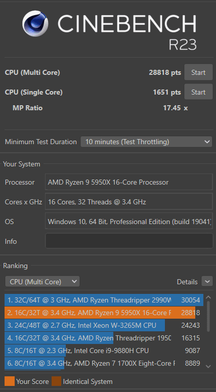

Edit3: Falls es wen interessiert, hier noch die CB23-Werte (CO -5/-12, PBO 125/0/160 TDC/EDC/PPT, Scalar Auto, +0MHz Auto-OC)

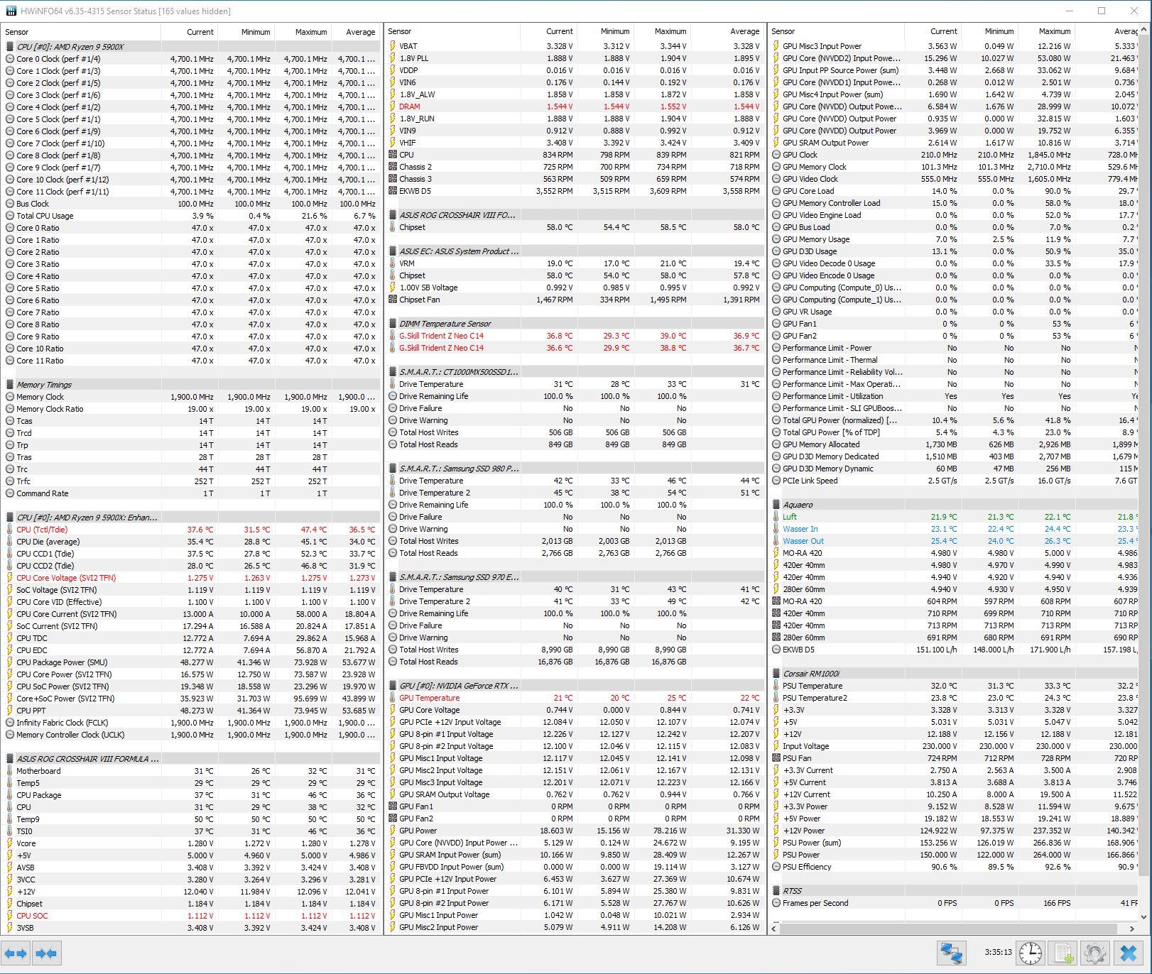

1. ist es normal, das mein Rechner (nur Rechner ohne Moni u. ohne 5.1Soundsystem) im IDLE ~121-136Watt (lt.Verbrauchsmesser) schluckt? Kann man das "verbessern"?
(altes Intelsystem schluckte im IDLE 80-85 Watt...)
2. Passen die CineBench Results R20 (Einstellungen wie oben, nur XMP, Rest Stock/auto): MultiCore=8513 | SingleCore=635
3. RyzenMaster runterladen und installieren (im first Post-Link wird davon abgeraten...)?
PS:
CPU ist under water und hängt (noch) alleine am Mo-Ra.:d
Habe mal Prime95 "Costum + Häckchen bei Run-FFTs-in Place rein" UND AVX ON (alles so stehen gelassen) 1h laufen lassen. Max Temp waren 79°C. Passt das? Den Test "Small FFts" könnte ich auch noch laufen lassen wegen Vergleichbarkeit. Nur heizt es dort nicht so, komme auf vielleicht max. knapp über 60° (mit AVX^^).
In Games meist Temps von max. 55°C, ausser StarCitizen, das fordert (scheinbar) die CPU enorm (bis um 60°C dort)
Und ja, mein oller 2x8GB G.Skill Sniper 3200 Cl16 wird noch ersetzt. Plan: 2x16GB Neo 3800 Cl14 (Samsungs B sollen ja top sein^^).
Hey,
sieht alles sauber aus soweit. Punkte, Temps usw., nur dein Idle-Verbrauch erscheint mir tatsächlich ein wenig hoch. Ich liege hier ebenfalls bei etwa 125W, meine CPU läuft aber
Allcore 4,7GHz bei 1.244 - 1.275V, wobei das im Idle auch gerade mal nur knapp über 40 W sind. Dazu noch 18 x 140x140mm Lüfter und die D5 halt.
Aber wirst ja auch nicht viel weniger Lüfter haben, von daher kann das shcon grob passen?
Ryzen Master brauchste nicht, eher noch ZenTimings, wenn du später an den RAM gehst. Könntest noch über PBO nachdenken, macht bei deiner starken Kühlung auf jeden Fall Sinn.
Bin aber kein Profi bei PBO, fahre selbst immer Allcore. :)

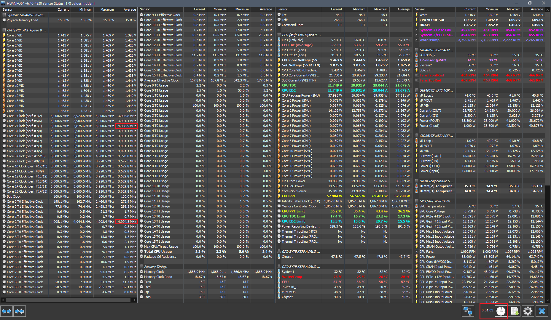

Bei dir scheinen aber auch keine C-States zu greifen @funkflix
Wie hast du das Allcore Setting denn eingerichtet im BIOS? Normal sollten die sich schön schlafen legen
Ich red von der PackagePower. Deine Kerne takten so oder so runter. Sieht man natürlich nicht, wenn alle wichtigen Werte ausgeblendet sind ;-)
Naja ich sehe keine effective Clocks auf deinem Screen und auch nicht die C-State Residency pro Kern. Aber laut deinen Werten gehe ich davon aus, dass deine Kerne gar keine C-States eingehen. Der Takt ist vollkommen irrelevant beim Verbrauch im Idle und ob @stock, Allcore, oder whatever Setting.
Das ist keine Antwort auf meine erste Frage. :)
Nochmal, weshalb sollten meine Cores sich runtertakten? Alle verbrauchsoptimierenden Settings zur CPU sind im BIOS deaktiviert.
Und ja der Takt ist vielleicht zu vernachlässigen, aber sicher nicht vollkommen irrelevant. Dafür aber ganz sicher nicht die Vcore.
Ah okay wenn du alles deaktiviert hast macht das natürlich Sinn. Kann auch sein, dass ich den Kontext nicht richtig mitbekommen habe. Dachte hier ging es darum, dass deine ~40Watt PackagePower im Idle normal sein sollen, auch für andere.
Und doch, Takt und Vcore spielen im Idle absolut keine Rolle. Ob ich 3800mhz Allcore mit 0,9v oder 4500mhz mit 1,280v Allcore setze, ich hab im Idle IMMER ~13Watt PackagePower, weil die halt in C6 gehen. Aber egal, glaub ich hab das Thema einfach falsch aufgegriffen, mein Fehler! :)
