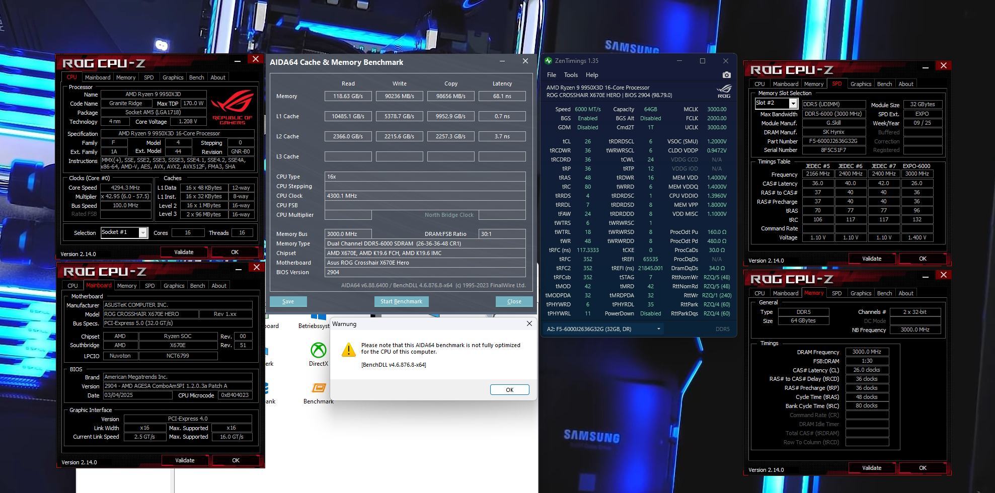

Erste Schritte PBO 85°C -20mv

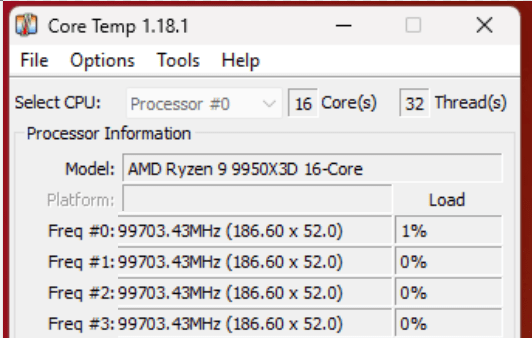

Wer bietet mehr 9703,43 MHZ :hust: Leider Anzeigefehler :ROFLMAO:

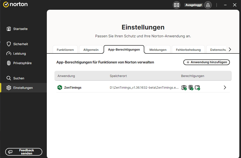

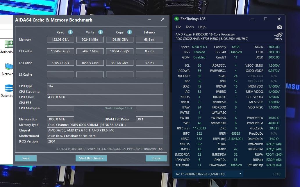

Hatte es drauf aber eben das Problem, dass Zentimings blockiert wird, selbst wenn ich unter Einstellungen die App 3x freigebe, daher die Frage...
Meinst du die Timings von RAM.
Ich habe EXPO aktiviert und die Timings werden von BIOS übernommen. So wie der Hersteller angegeben hat werden die CL30 übernommen PC 6000 Mhz
Ich meine diese App zum Auslesen der Ram Timings:
Wenn du sie nicht hast kannst du ja mal probieren, ob es bei die funktioniert mit Norton ...
Hmm, damit kenne ich mich nicht aus. Ich habe die Timings nie bearbeitet. Es läuft auf Expo-Settings. Diese werden auch korrekt über CPU-Z angezeigt. Ich glaube dir schon, es kann durchaus sein, dass Norton blockiert.
Hast du auch versucht, die Zen-Timings als Administrator zu starten?
Wenn das Programm versucht, auf das Internet zuzugreifen, gibt das Norton-Produkt eine Firewall-Warnmeldung aus. Wähle im Dialogfeld "Firewall-Warnmeldung" in der Dropdown-Liste "Optionen" eine Aktion aus. So könntest du das Programm zulassen, blockieren oder manuell eine Programmregel erstellen. Klicken auf "OK"

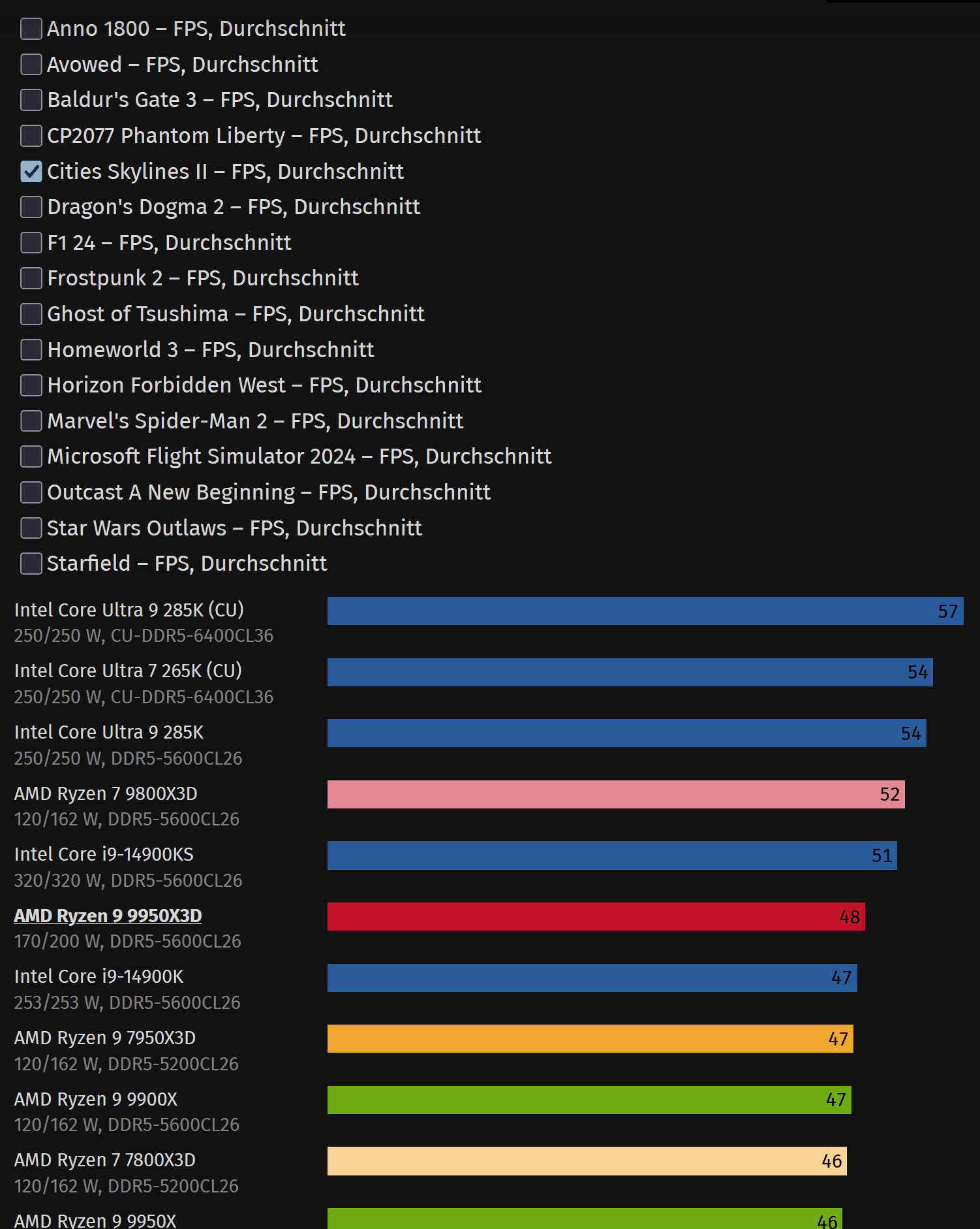

Welches eurer Games zieht am meisten Saft (nur CPU)?
btw:
Falls jmd "Cities: Skylines II" hat, kann mal schauen, was der 9950X3D so zieht - danke :)
Keine Ahnung, mache mir keine Gedanken darüber.

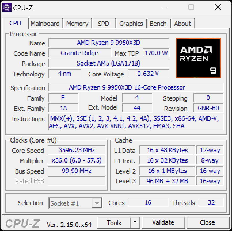

@FM4EVCore@Auto (ASUS X670E Hero - BIOS 2904 - innerhalb des BIOS/UEFI !!! 1,376 V !!!)
In WIndows im Idle sagt CPU-Z mir liegen niedrigstenfalls 1,208 V an.
Sobald ich ein Spiel wie Hunt Showdown anwerfe gibt HWInfo bis zu 1,40 V für alle einzelnen Kerne als VCore an und die CPU verbraucht bis zu 165 Watt.
Wenn ihr nun erklärt, dass die minimale VCore aus technischen Gründen beim 9800X3D/9950X3D auf über 1,20 V liegt/liegen muss, daran auch nichts geändert werden kann und nicht wie von früheren CPU´s gewohnt auf 0,7 bis 1,1 V absinkt im Idle, dann ist das für mich in Ordnung und ich habe die Gewissheit, dass kein Defekt vorliegt.
Auch wenn ihr mal den typischen Rahmen der VCore benennen könntet, in dem sich eine 9800X3D oder ein 9950X3D unter Gaminglast euren Testerfahrungen nach typischerweise aufhält, wäre ich euch sehr dankbar.
Also meiner geht auf dem MSI X870E Tomahawk auf unter 1 Volt im Idle. Schau mal nach einer "Power Supply Idle Control" Settings bei Dir im BIOS. Die musste ich auf "low current" stellen, damit er runter ging.

Könnt ihr folgendes aus eurem Test bitte aufklären? Ich habe mich schon über die abnorm hohen Idle- und auch Last-Spannungen des 9950X3D und vom 7950X3D kommend gewundert und schon befürchtet Opfer einer kaputten CPU, eines kaputten BIOS oder falsch ausgelesener Daten durch HWInfo und MSI Afterburner (je trotz neuster Version) geworden zu sein. Aber wenn dieser Umstand ganz normal und erklärbar ist, brauche ich mir ja keine Sorgen zu machen.
