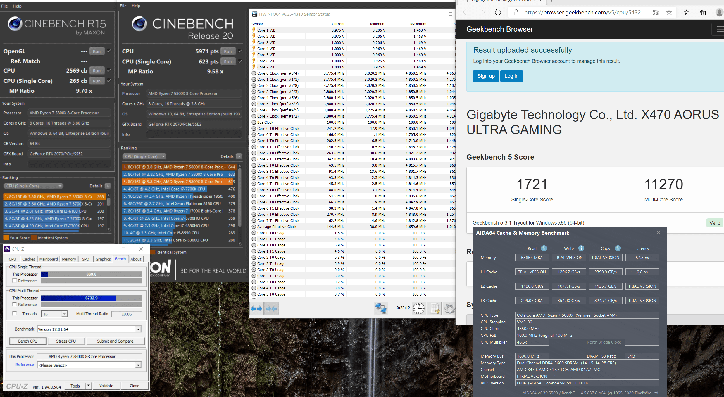

Das würde ja heißen das die CPU kaum hochtaktet...... ein Kern 3600 ...einer 42xx ...der rest dümpelt bei 2xxx rum...also irgendwie passt das doch auch nicht oder ?
Beispiel war mit Horizon Zero Dawn. im Fenster ...um HWInfo zu sehen.
Nur im Cinebench taktet es auf 4700 allcore.... häh ..?:confused:
Gruß Bernd

Ok....Wenn die CPU default läuft...heißt mit wechselnden Taktraten oder ? Oder mit PBO .
Aber wenn ich im AMD Menu allcore einstelle ? IST dann der Takt bei 4700 Mhz so wie ich es eingestellt habe ? Oder schwankt es trotzdem ?
Also im CB20 sind beide Werte dann gleich..je 4700 MHZ. Ergebniss passt auch mit 93xx dann.
Etwas verwirrend.... :wall:
Gruß Bernd

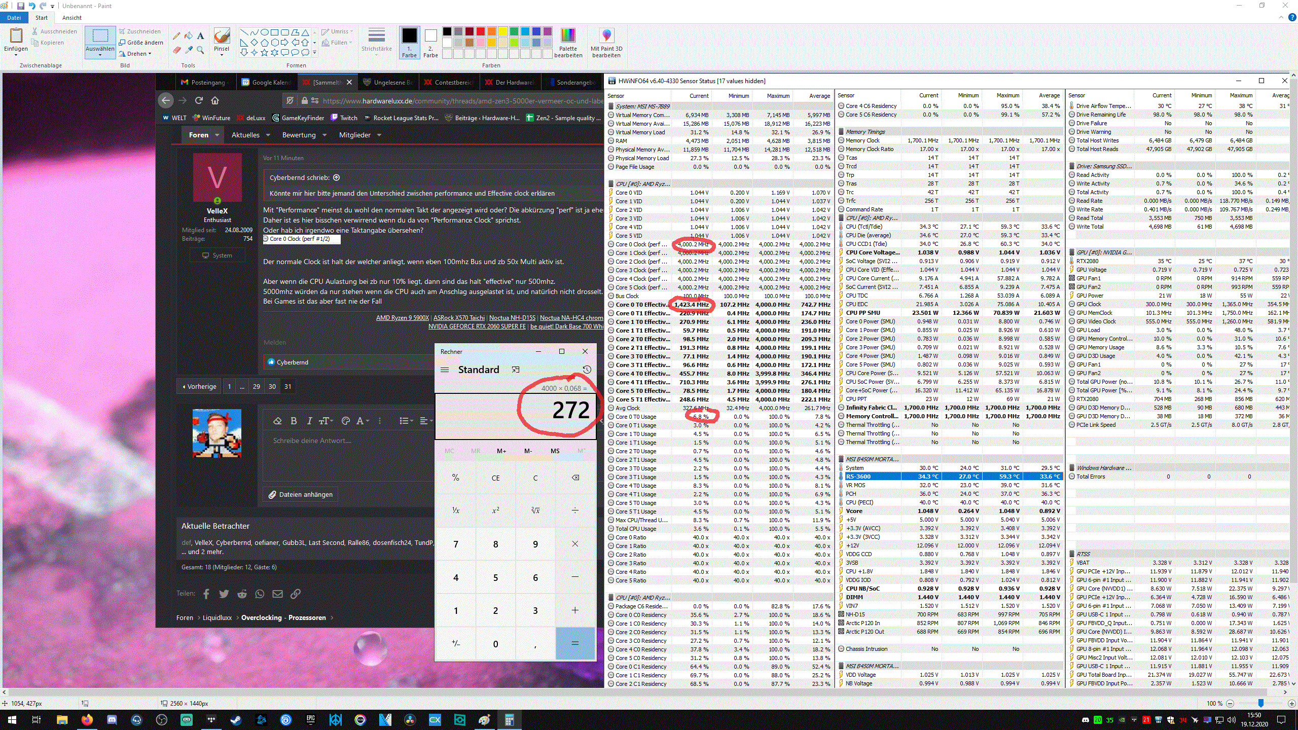

Könnte mir hier bitte jemand den Unterschied zwischen performance und Effective clock erklären
Mit "Performance" meinst du wohl den normalen Takt der angezeigt wird oder? Die abkürzung "perf" ist ja eher für die Reihenfolge der Kerne gedacht, und soll sich nicht auf den Takt an sich beziehen.
Daher ist es hier bisschen verwirrend wenn du da von "Performance Clock" sprichst.
Oder hab ich irgendwo eine Taktangabe übersehen?
Der normale Clock ist halt der welcher anliegt, wenn eben 100mhz Bus und zb 50x Multi aktiv ist.
Aber wenn die CPU Aulastung bei zb nur 10% liegt, dann sind das halt "effective" nur 500mhz.
5000mhz würden da nur stehen wenn die CPU auch am Anschlag ausgelastet ist, und natürlich nicht drosselt.
Bei Games ist das aber fast nie der Fall
Die Rechnung dazu würd ich gern sehen

Na...DAS ist doch die Erklärung !
Also liegen wie in meinem Fall die 4700 Mhz allcore an....die werden aber nur bei 100% Last (z.b. CB20 ) auch so angezeigt.
Da Games aber nie auf Volllast laufen...wird da halt weniger angezeigt....
OK....jetzt kann Weihnachten kommen...lol

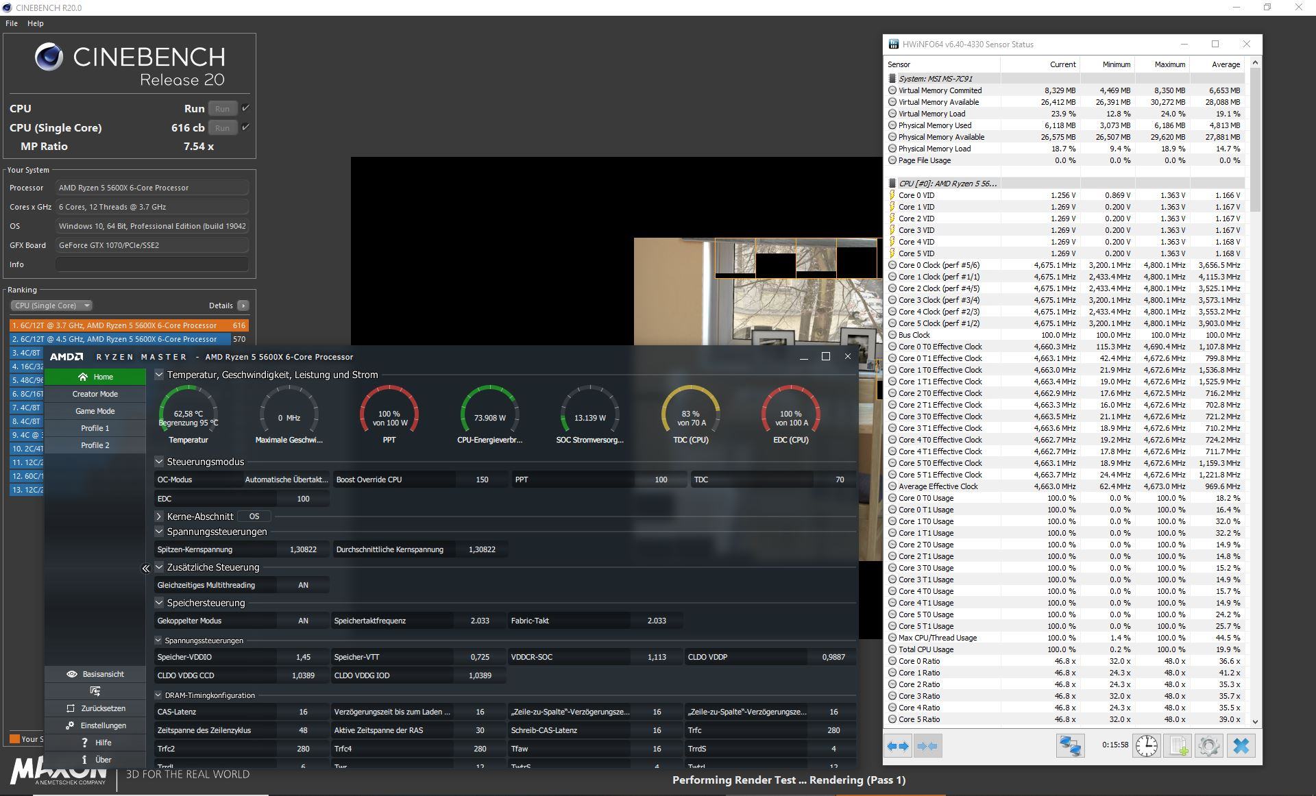

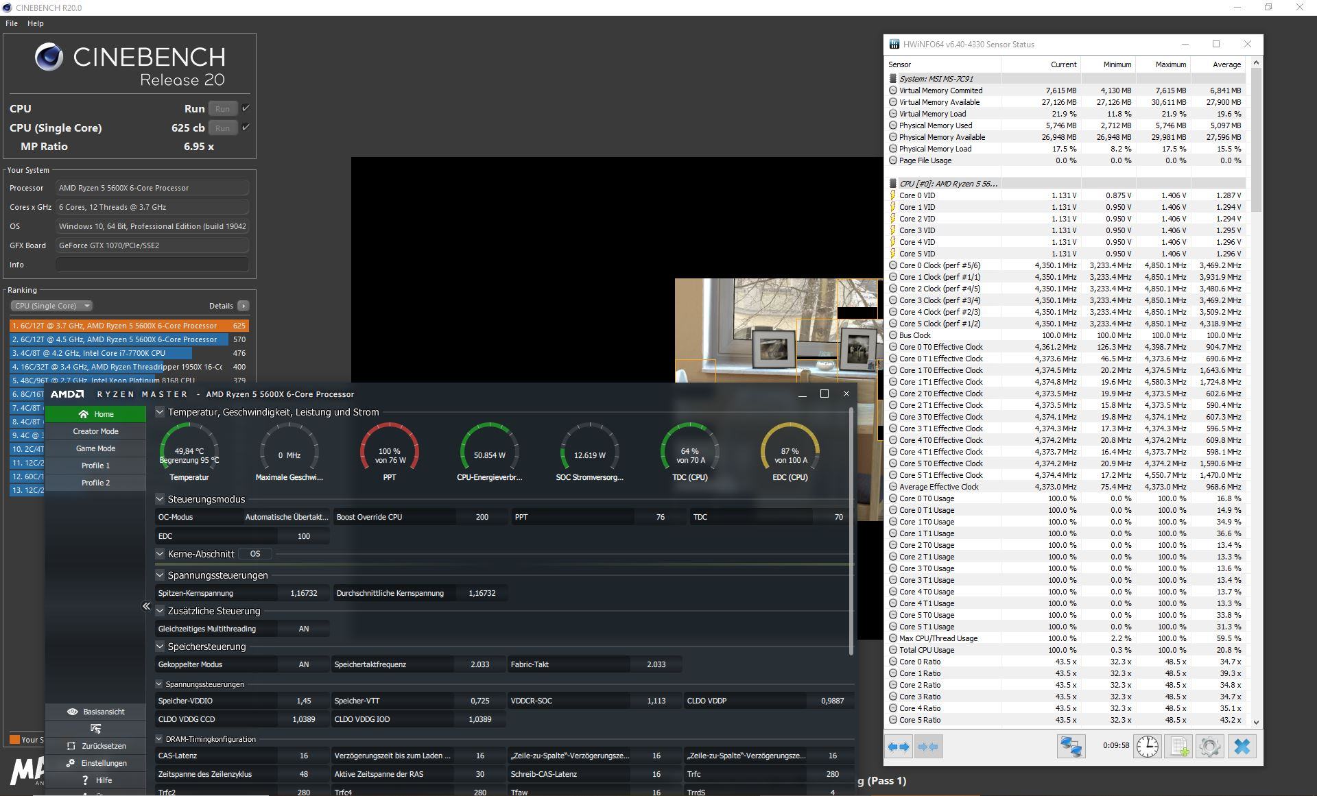

Erste Gehversuche mit dem Curve Optimzer anstatt 4,5Ghz allcore bei 1,25V:
Ryzen Master kann sehr gut zur Kontrolle des Limits genutzt werden. ich habe PPT und EDC erhöht, TDC scheint nicht so wichtig zu sein troz Erhöhung. Mit PPT scheint man den maximalen Boost bei Allcore gut limitieren zu können um die Temperaturen erträglich zu halten. Deutlich besser als Allcore wenn ich mir das so anschaue....
Macht wirklich Spass was AMD da gebaut hat.. ich kann jetzt den Allcore Bosst mittels maximaler Verlustleistung (PPT) steuern und gleichzeitig maximalen single core boost nutzen:

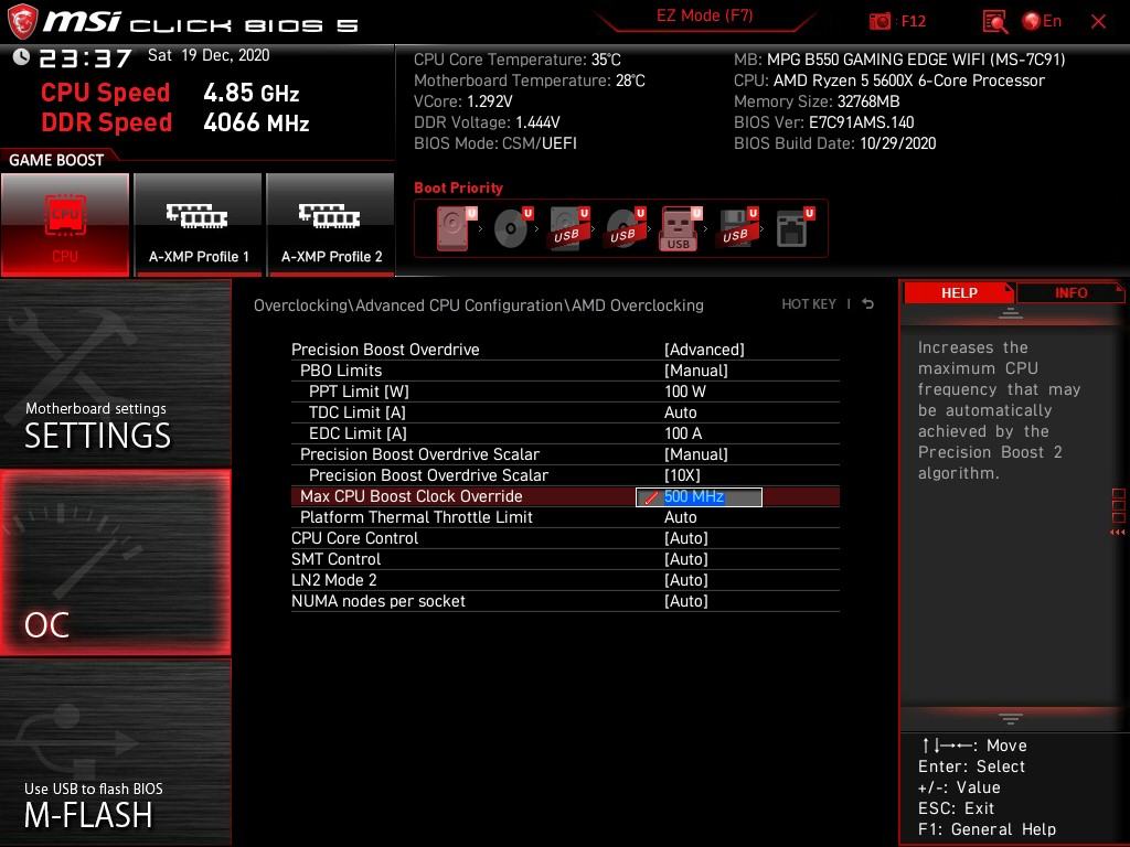

Im MSI Bios steht schon was von PBO2 und maximal +500Mhz pro Core. Aber es gehen nur +200Mhz pro Core im normalen AMD Overclockig Menu. Das wird noch spannend.
Interessant. Leider ist bei mir bei 150 -175 Mhz schon Schluss. Um höhere Werte laufen zu lassen, müsste es eine Möglichkeit geben, die SC Boost Spannung von jetzt Max 1,50 V auf z.B. 1,60 V erhöhen zu können. Dann wäre wahrscheinlich mehr drin, auch wenn es evtl. nicht gesund ist... :-)

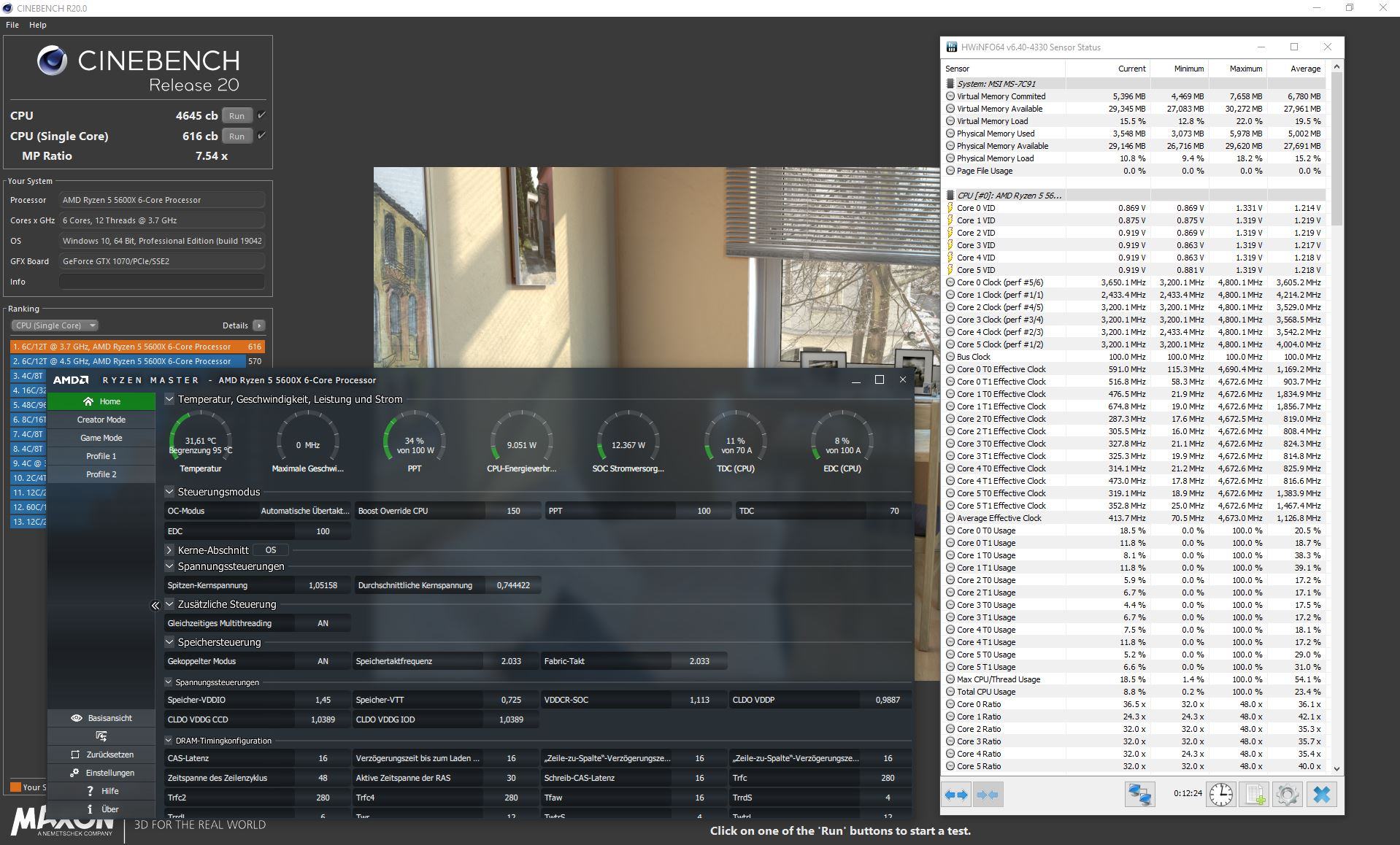

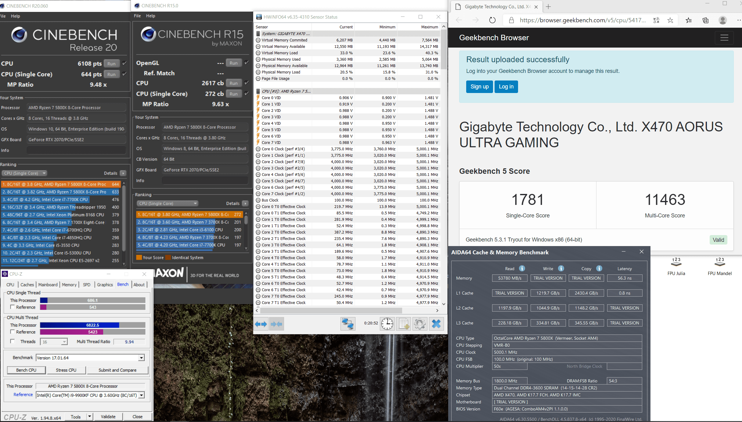

Im Anhang mal Ergebnisse meiner Einstellung mit dem Curve Optimizer, die bis jetzt stabil läuft.
Die 2 guten Kerne habe ich auf 0 gelassen. Alle anderen haben -15 bekommen. Zudem habe ich PBO+150 Mhz eingestellt. Allcore Werte liegen jetzt ca. 100 Mhz über Stock, SCBoost bleibt hoch bis 5000 Mhz.
Im Vergleich daneben, der 5800X Stock, Speicher unverändert.

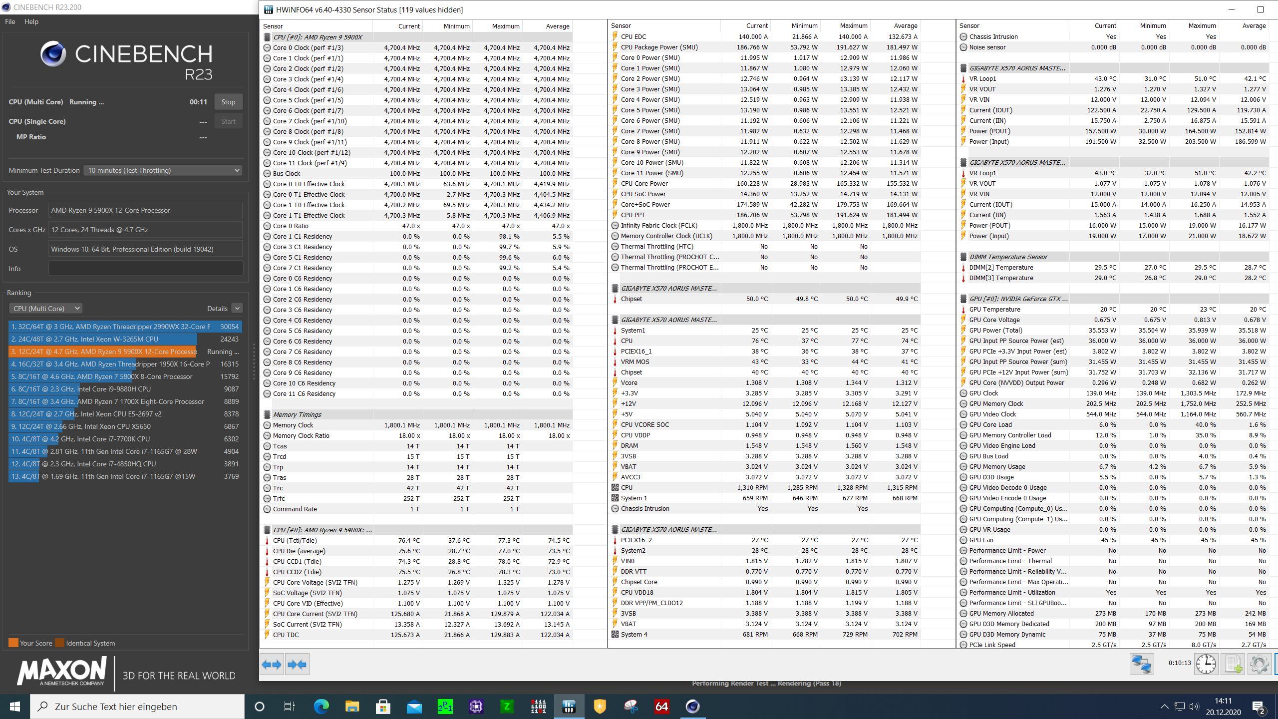

Hab heute auch nochmal etwas Zeit investiert, da ich mein Daily wieder soweit fertig hab und zudem noch nen zweiten 5900X bekommen hab. Hat mich dann interessiert, ob es sich eventuell lohnen
würde die CPU zu tauschen, aber werde bei meinem aktuellen bleiben. Der andere wird unter Wasser ziemlich gleich sein.
Getestet habe ich immer mit 10 Minuten CB23 Throttling-Test.
Mein aktueller 5900X lief minimal mit 1.244V durch die 4700MHz Allcore, so wird er jetzt mal bleiben und mal schaun wie er sich damit so im Alltag schlägt.
Hier nochmal was zur Temperaturentwicklung, vielleicht interessant:
1.256V
1.269V
Hier noch der andere 5900X mit einem Deepcool Assassin 3 @ 100% im offenen Aufbau, hier hat die CPU minimal 1.275V benötigt und wurde deutlich wärmer.

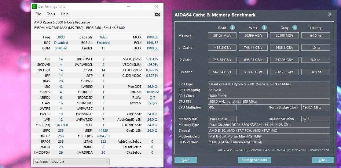

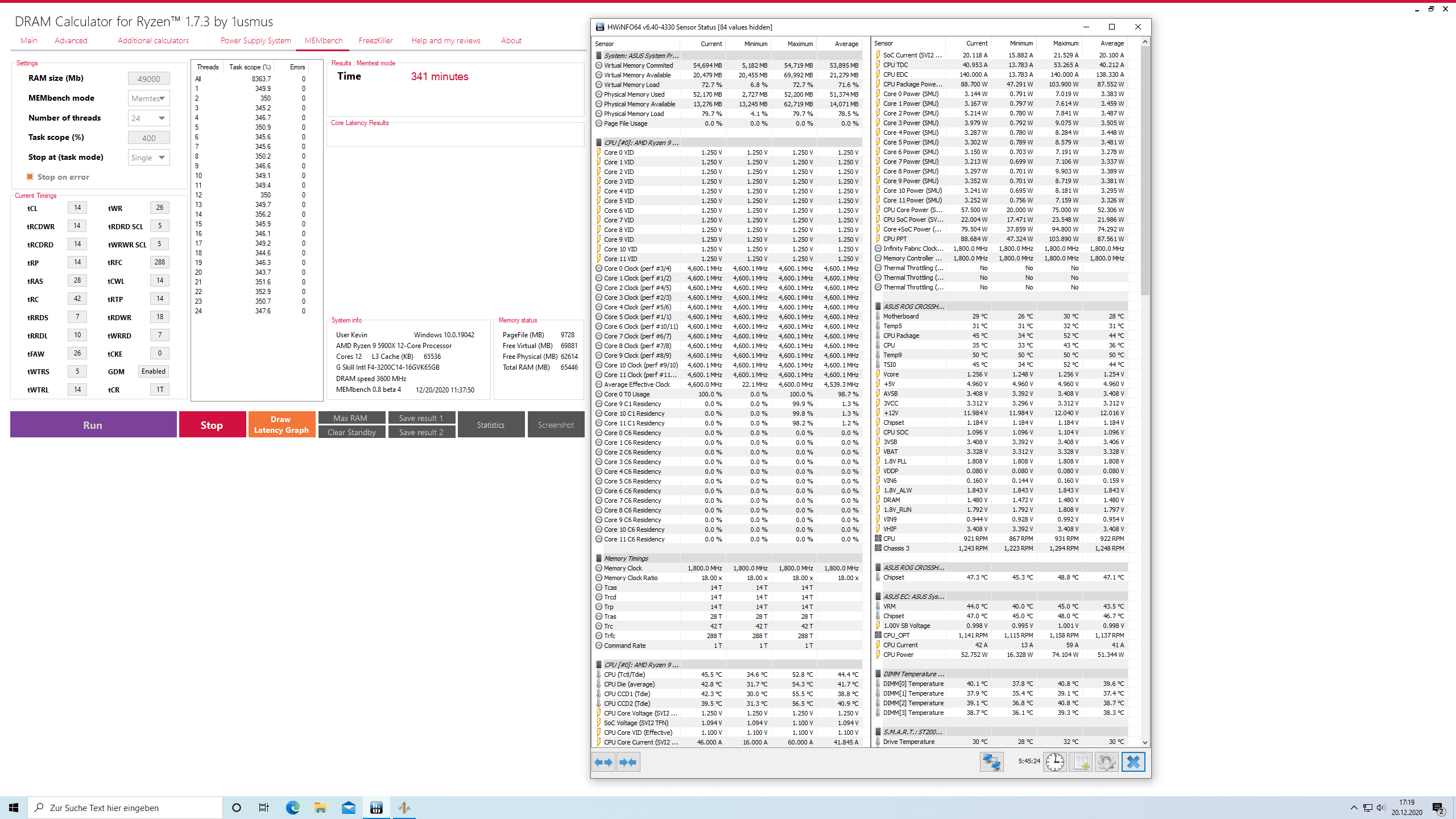

Bräuchte mal Hilfe :)
So ist das System
-30 Min Loop Cinebench R23
-3 Stunden Aida Stresstest
-341 Min Memtest stable.

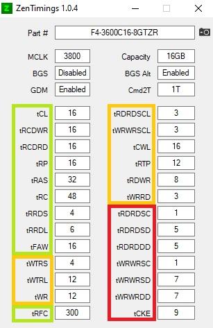

Welche timings haben den meisten Impact auf Latency? Bzw, was würdet ihr als nächstes probieren? Fclk ist schon im Grenzbereich ( 4x Dual Rank 16GB Sticks )
Danke vorab :)
LG
Probier die Werte nur halt mit deinen 3600mhz
Ansonsten von grün (bringt am meisten) zu rot (bringt sogut wie garnix)
[hat nix mit dem Screeny drüber zu tun, ist nur aus meinem Guide kopiert]

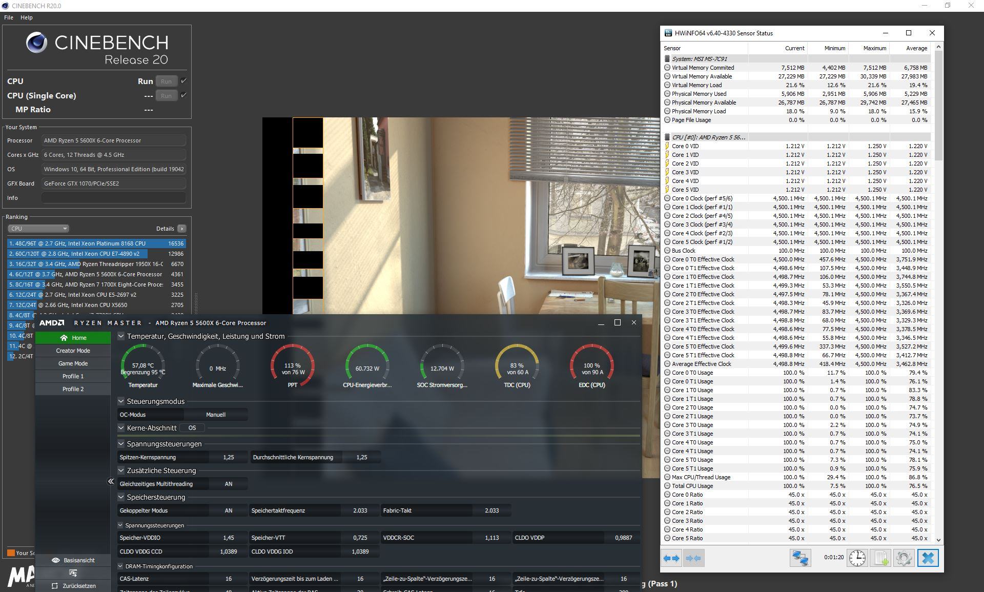

Zum Vergleich nochmal das manuell Allcore. Weniger Abwärme und Spannung aber auch geringeren Allcore Takt und keinen Single Core Boost. Denke PBO mit Curve Optimzer ist wenn es sauber eingestellt ist das beste aus beiden Welten. Temperaturen mit Alpenfön Olymp... gut das ich nur ne kleine CPU gekauft habe... die 59xx kann man wohl zum Spiegeleier braten gut nutzen 8-)
