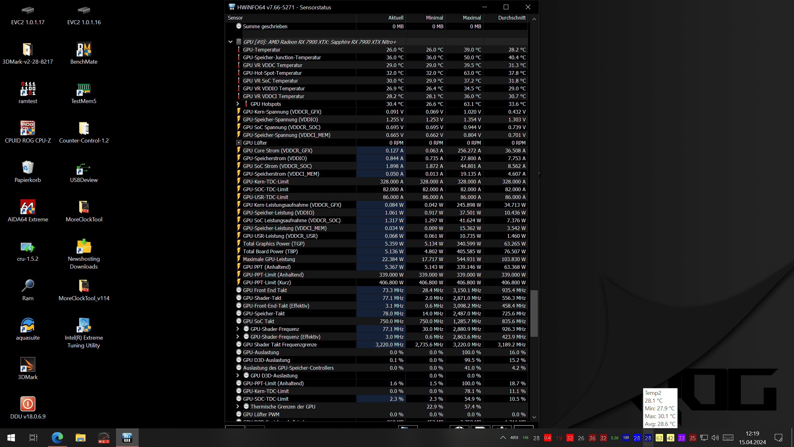

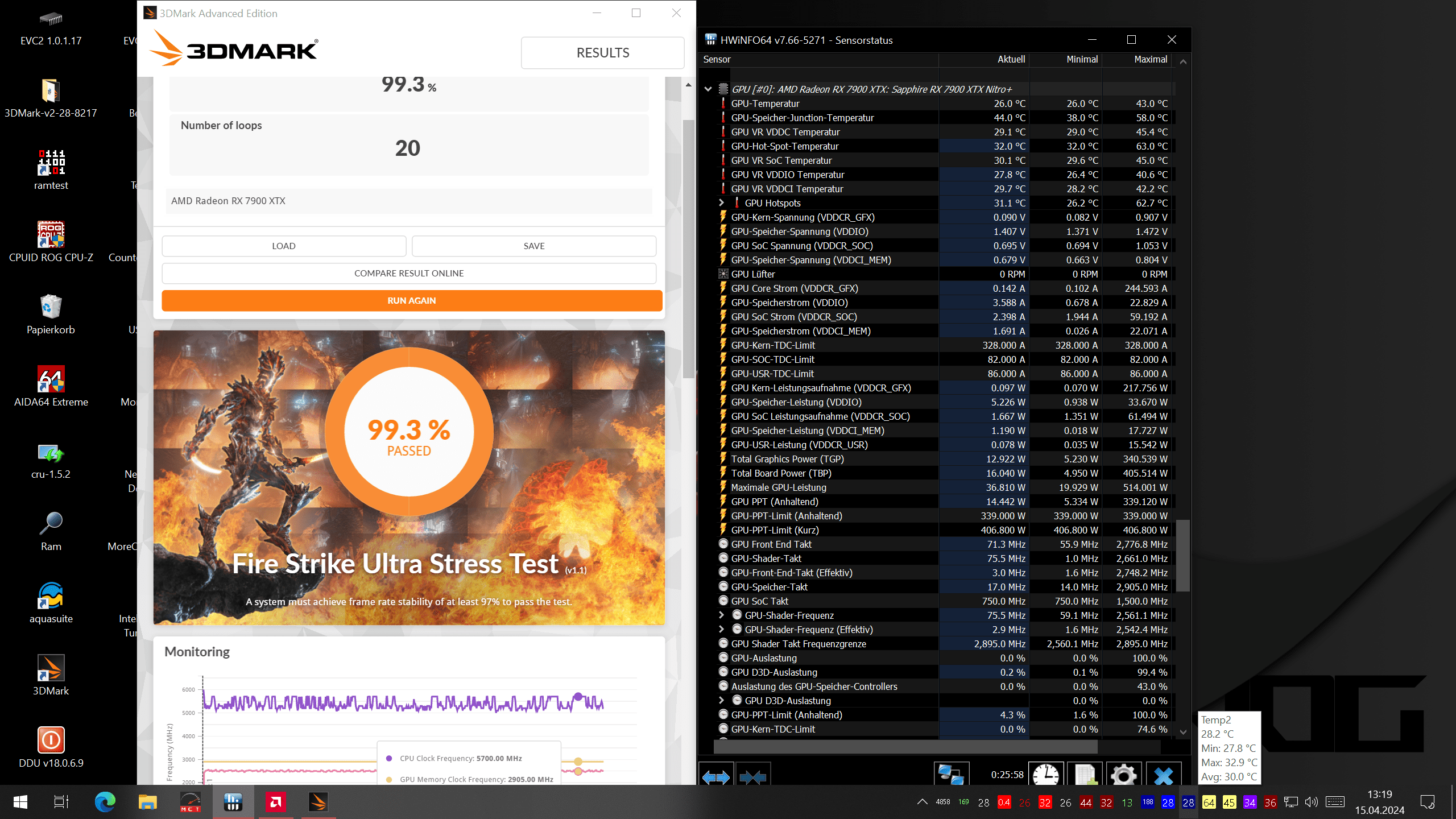

FireStrike Ultra Belastungstest Stock OC Bios.
Das ist mit Kryosheet.
Hallo @RedF
24°C Unterschied ist das normal so? Aber bei 400W gerade mal 46°C GPU Temp. ist schon Hammergeil :)
Hallo @RedF
Das ist nicht super, aber in Ordnung : )
Die 15°C von rdna2 sind mit Multi Chip Design scheinbar nicht zu erreichen.
Zumindest mit meiner Karte.
Hallo @RedF
hatte vor dem putty auch ca. 72° hotspot bei 100%pt.
mit 115% warens dann schon eher so 85°
nach dem neuauftragen bin ich bei 100% und 115% ca. 10° kühler und somit bei ca. 17°.
geht also schon.
mache bei gelegenheit mal einen vergleichsrun.
geht also schon.
jetzt muss ich erstmal zurückkrebsen...

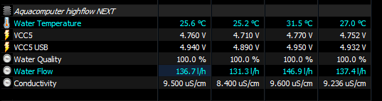

wie so oft, wenn man nicht mit deltas vergleicht, haben mir meine wassertemps einen strich durch meine zu schönen zahlen gemacht.
hatte die zahlen von einem einzelnen testrun mit schön kühlem wasser nach einem timespy test im kopf. nach dem firestrike belastungstest ging das wasser dann doch auf ca. 28°, was natürlich praktisch alle temps entsprechend erhöht hat.
was bleibt ist ein delta von 16° zwischen wasser und gpu
und ein delta von 24° zwischen gpu und hotspot.
was wiederum 40° delta zwischen wasser und hotspot ergibt.
hab jetzt noch schnell einen vollen timespy extreme belastungstest laufen lassen.
und der läuft tatsächlich minim kühler als der firestrike. also genau 1 grad kühler... ^^'
zusammengefasst, ist die speichertemp nach neuem messen 16° kühler als zuvor. die gpu praktisch gleich und der hotspot 8° kühler als noch mit thermal pads.

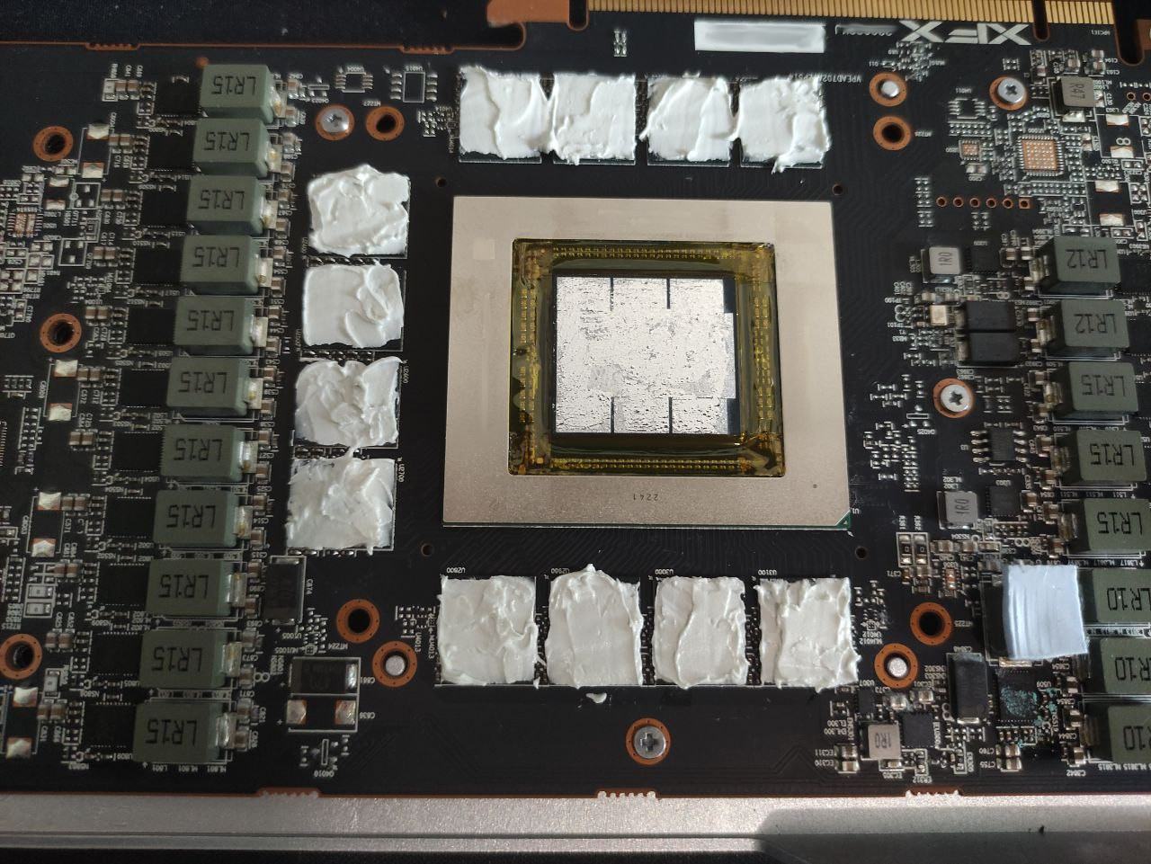

Ich habe mal eine Frage was Kyrosheet und dieser putty-paste. Ich habe vor meinen Block von ALC auch nochmal runterzuschrauben und das Kyrosheet auf CPU aber für den Rest wollte ich gleich die Pads vom Thermal-Grizzly nehmen (die günstigeren). Nun zu meiner Frage. Ich verstehe natürlich, dass die CPU-Temp und Hotsport duch Kyrosheet besser wird. Was sich mir aber nicht wirklch erschliesst, ist warum nun dich putty auf Speicher, Spannung usw. die Hotsport temperatur verbessern soll. Ich habe beim zocken so ca. maximal 25 Kelvin GPU und Hotspot. Max Hotpsot habe ich mal 77 Grad gesehen. Schaue aber natürlich nicht ständig nach. Bei 3D Mark Stresstest habe ich auch schon 85 Grad gesehen aber solche Belastungen gibts ja beim Spielen eh nicht.
Die Hotspot temp wird durch das Putty besser, weil das Putty einfach weggedrückt wird und die Auflagefläche des Kühlers komplett auf dem DIE aufsitzen kann.
Normale Pads sind da meist etwas im weg.

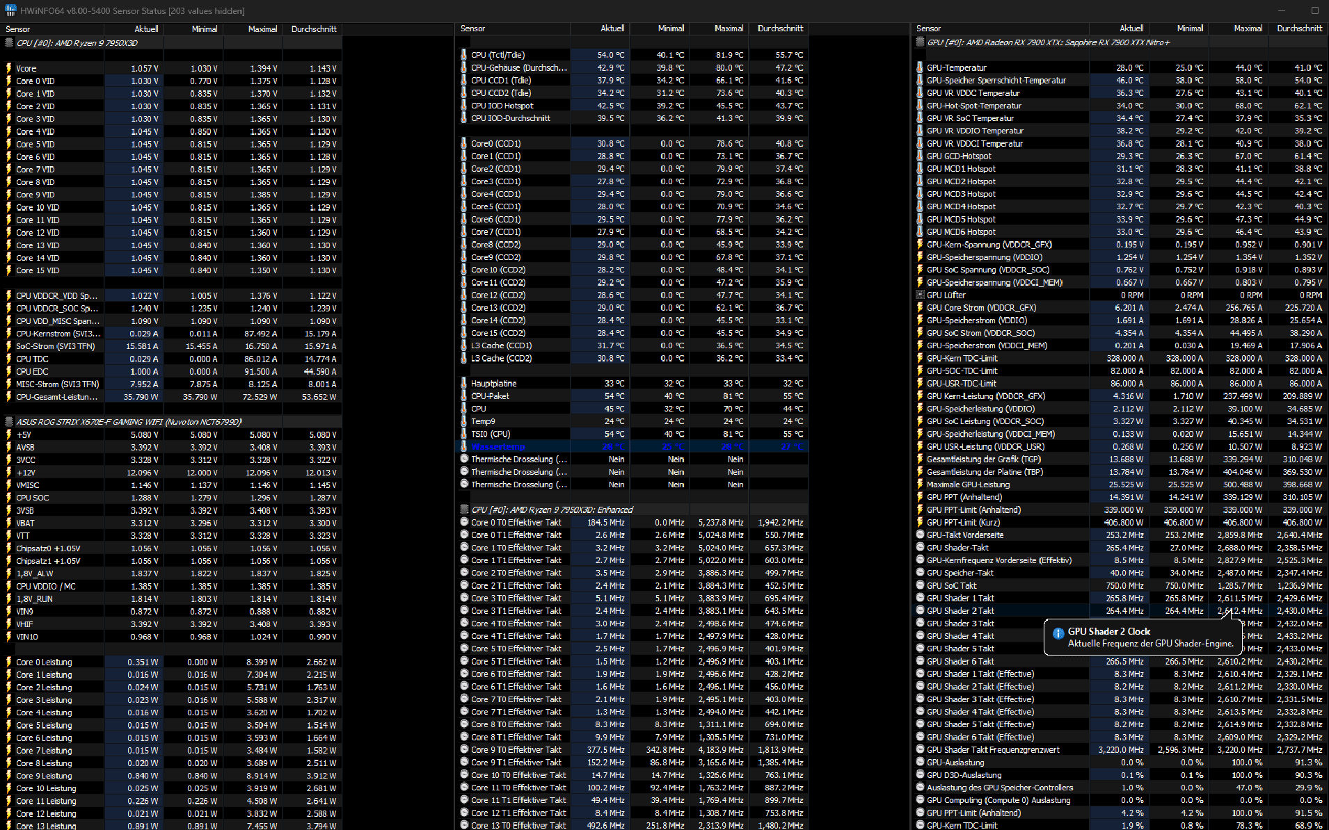

Ja, Firestrike Ulta scheint Worstcase zu sein : )
Ach so LM habe ich gegen das Kryosheet getestet, LM hat ca. 4°C Vorsprung
zum Sheet.
Also mich hauen die Putty Temps auf dem VRam nicht vom Hocker.
Bin mit den 11w AC Pads fast 10°C kühler.
Ja, nach vielen Versuchen mit unterschiedlichen Pads und dicken war mein Hotspot nicht klein zu bekommen.
Das lief erst mit putty. So habe ich zwar etwas höhere VRAM Temps aber der Hotspot haut mir nicht ab.

imo kann putty aus drei gründen die hotspottemps verbessern:
- schlechte/alte pads werden ersetzt
- putty kann fast nicht schlecht sitzen
- durch grossflächigen einsatz auf der rückseite der gpu und tendenziell eher grosser auflagefläche, bessere wärmeabfuhr mittels backplate.

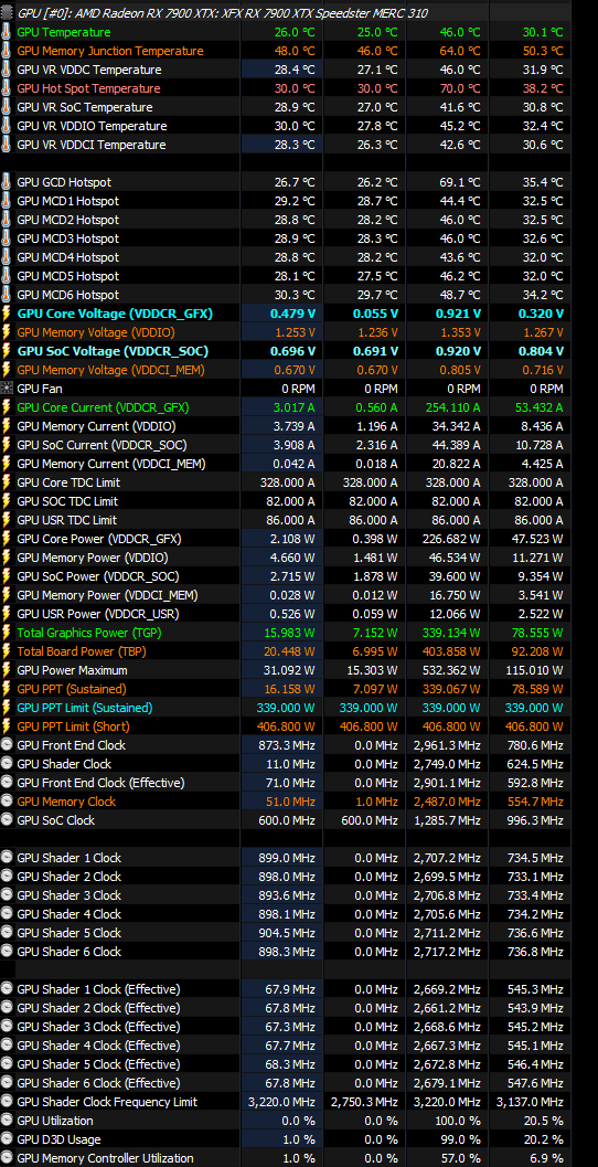

habs mal eben mit dem ultra belastungstest probiert. 2900 klappt leider mit meiner karte nicht, aber 2800 haben auch die 58° erreicht, genau wie die 2500mhz. die temp scheint also nicht wirklich zu korelieren mit dem takt des speichers.
Wenn man anfängt den GPU-Takt höher zu stellen, geht der VRam auch höher(Temp). Bleibt aber bei der XTX immer noch im Rahmen.
Ich muß für 2900mhz und höher auch mit dem EVC die Spannung erhöhen und dann gehen halt auch die Temps nach oben.

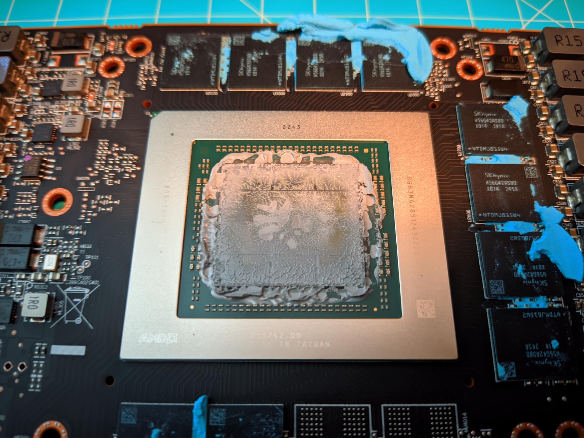

Nachdem ich es seit Oktober vor mir her geschoben habe ist die Referenz 7900xt nun auch auf Kryosheet umgebaut.
Das Hotspot-delta hatte sich im ersten Jahr von rund 20° auf 30-35° verschlechtert und erreichte in vielen fällen 100-105°C, Mit Kryosheet sind es nun 20-22° delta.
Die Erwartungen lagen natürlich wie so oft höher als die Realität, aber prinzipiell brauch ich mir nun keine Sorgen mehr zu machen und das Ziel ist erreicht.
Das originale TIM zu entfernen ist auch alles andere als einfach, es scheint sich um ein Phasenwechselmaterial zu handeln dass im kalten Zustand sehr fest wird und sich mit isopropanol nicht lösen lässt, die Abhilfe schaffte hier Naphtha. (Feuerzeugbenzin).
Im Abdruck des Kühlers lässt sich gut erkennen dieser nicht besonders plan aufliegt, der vapor chamber Klassiker.
