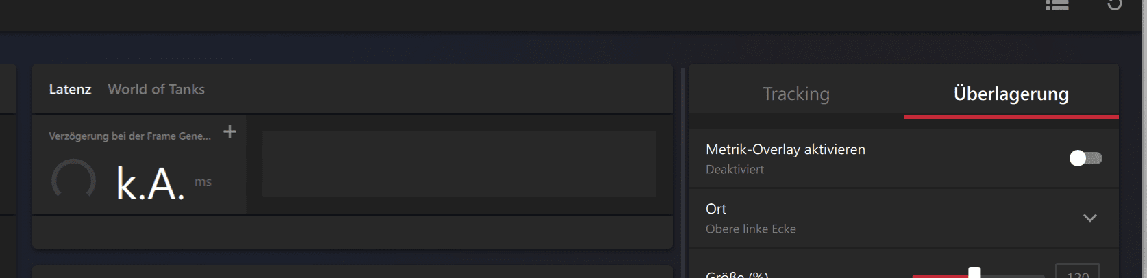

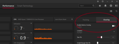

where the hell ist der Schalter fürs Overlay? Find ich nicht mehr
Für die Vollständigkeit hier noch ein Screenshot:
Der Schalter existiert bei mir nicht.

Aber eine volle Installation hast du gemacht? Das ist wirklich merkwürdig
Ich würde nicht mein Leben dafür verwetten, vielleicht ist es der minimal install. Aber alle die metrics sind da, nur nicht der Schalter.

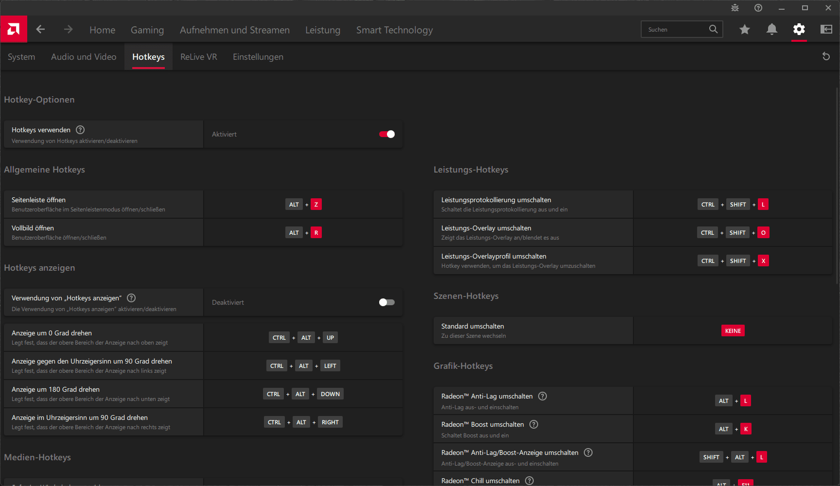

Hotkeys hast du aber und diese auch aktiviert ?
Hotkeys nutze ich nicht.
in Deutsch ... nur zur Sicherheit das du nicht Overlay suchst

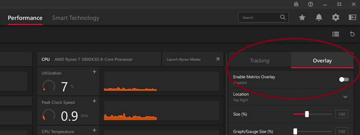

Genau der auf deinem Bild abgebildete Metrik Overlay Schalter fehlt bei mir. Ist das ein minimal install? Werde ich mir heute Abend Mal ansehen.

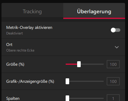

Bei mir fehlt der zweite Tab fürs Overlay. Das ergibt doch keinen Sinn. Ich installier mal neu und Full, ggf. war das hier nur Minimal.
Edit: Ja leck, war wohl wirklich der Minimal install.Welchen Sinn macht das denn? Im Minimal sind die ganzen Tracking Dinger drin, nur das Overlay fehlt. I werd narrisch.

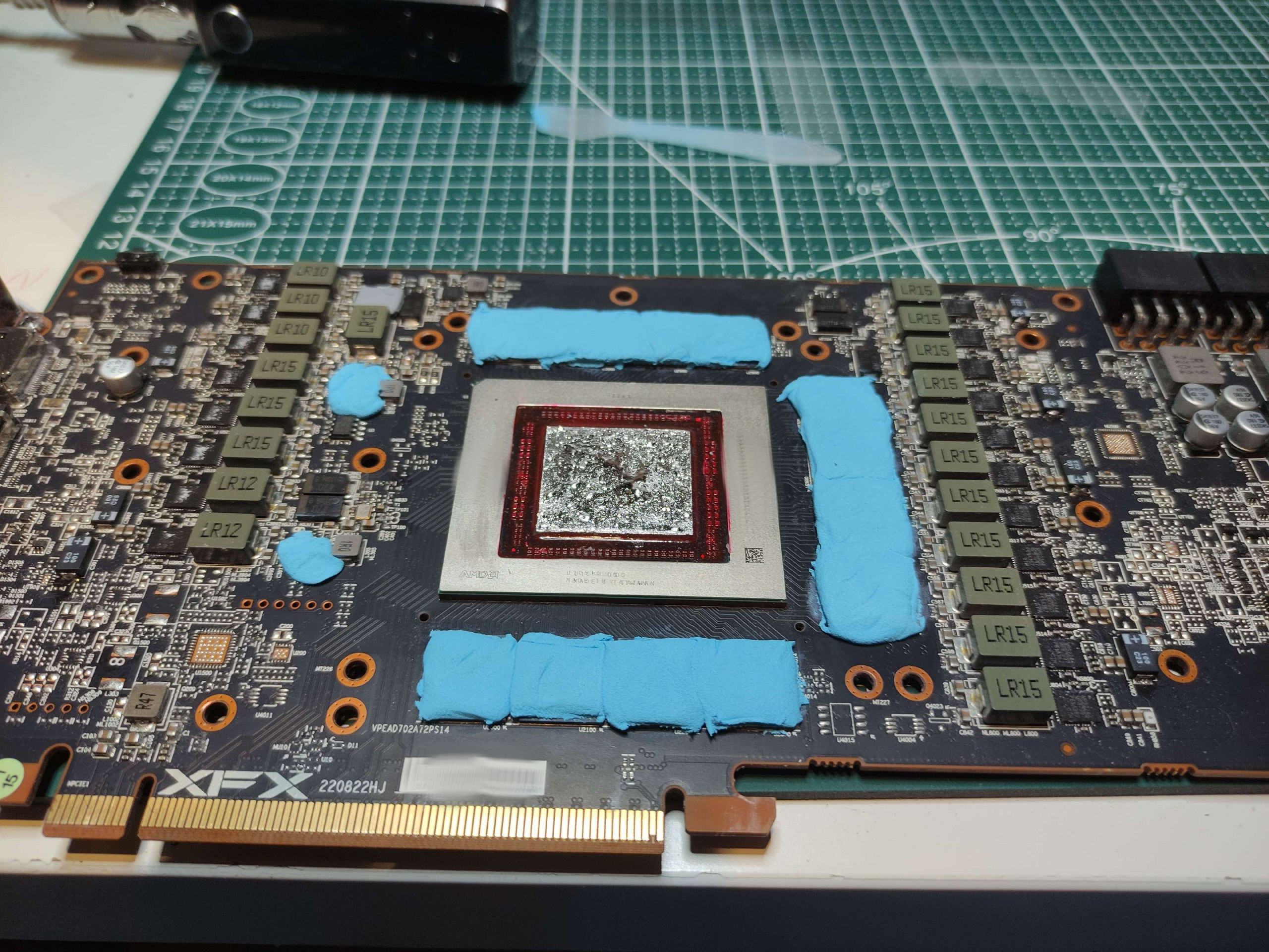

kurz gesagt, hab ich überall wo ein pad auf den kühler gehört, eine puttykugel direkt auf die graka gelegt. also eigentlich genau verkehrt herum, da die pads sonst auf den wakü-kühler kommen.
die kugeln hab ich meist 2-3mal so dick gemacht, wie die pads sein müssten und ca. 2/3 so gross wie die zu kühlende fläche. dadurch haben sich diese wunderbar verteilt und perfekt angepasst, ohne irgendwo hin zu quillen, wo sie nicht hingehören.
auf dem ram habe ich jeweils etwas dicker aufgetragen, um sicher genug fläche zu haben. da waren die kugeln etwa 5-6mm dick.
unter der backplate musste ich 3mm-pads ersetzen. deshalb hab ich sehr grosszügige würste geformt und an die vorgesehenen stellen gelegt. dort ist es ja auch egal, wenns mal zu viel sein sollte.
Habe noch das Photo, später kam aber noch Putty auf die VRMs und was noch da war zwischen die Spulen.

Ja, das ist Blaue Extreme64. Handling fand ich gut, habe aber keinen vergleich bis auf das K5Pro welches in jeder Hinsicht eine Katastrophe war.
