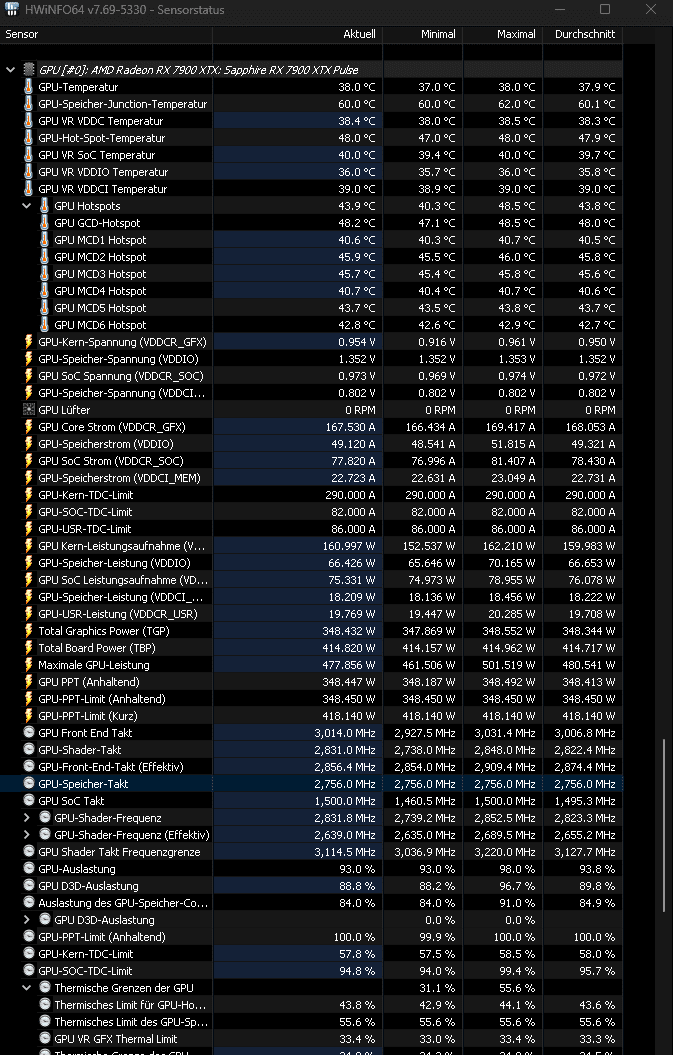

Putty war der gamechanger. Das hwinfo bild war stresstest für memoc

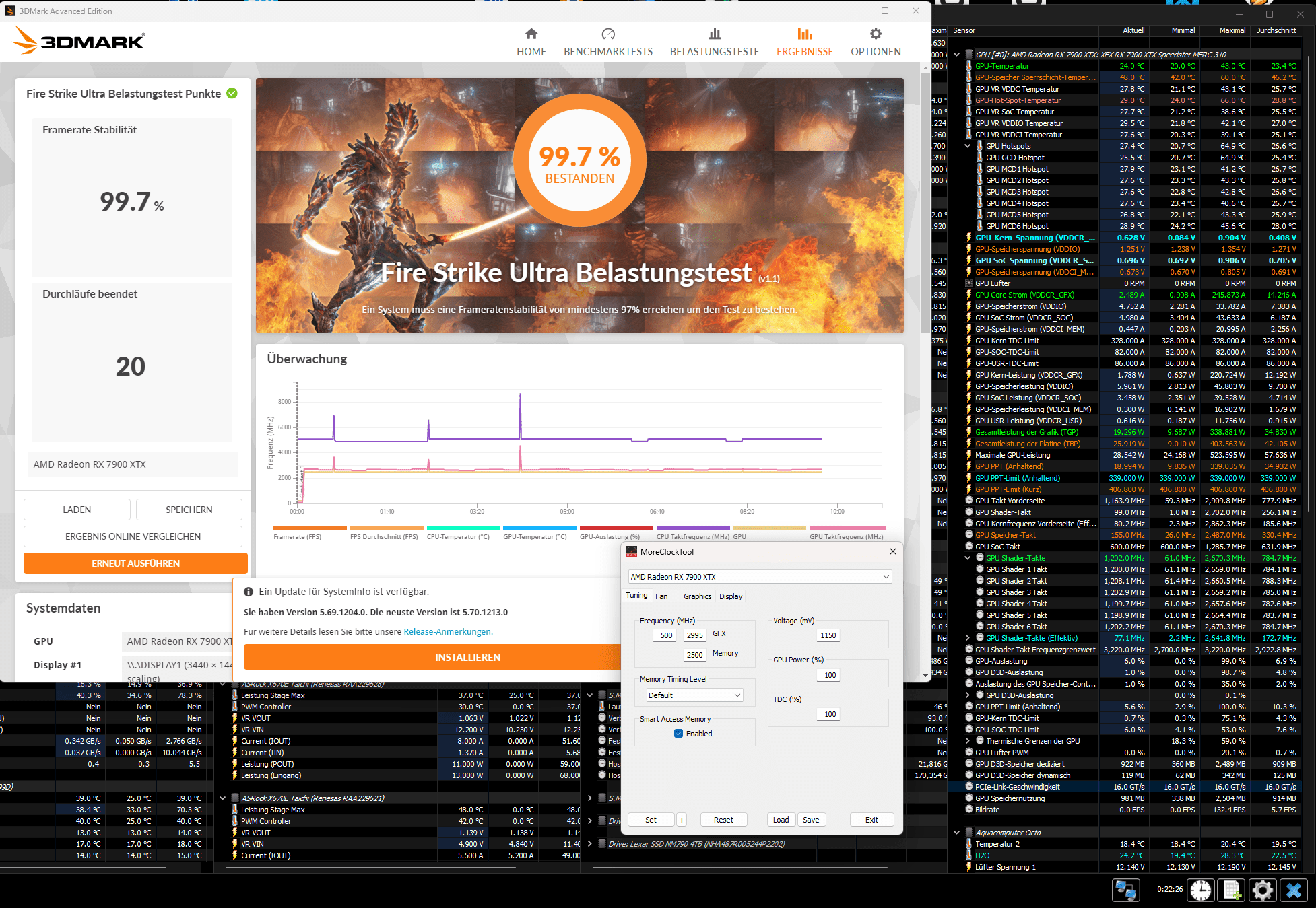

FSU Belastungstest mit dem mir verbliebenen Original BIOS der Karte.
Wasser bis 28°C, Karte bis 403Watt (war meist bei 370Watt).
Alle Werte Stock.
AlphaCool Block mit Kryosheed und dem Blauen Thermal Putty.
