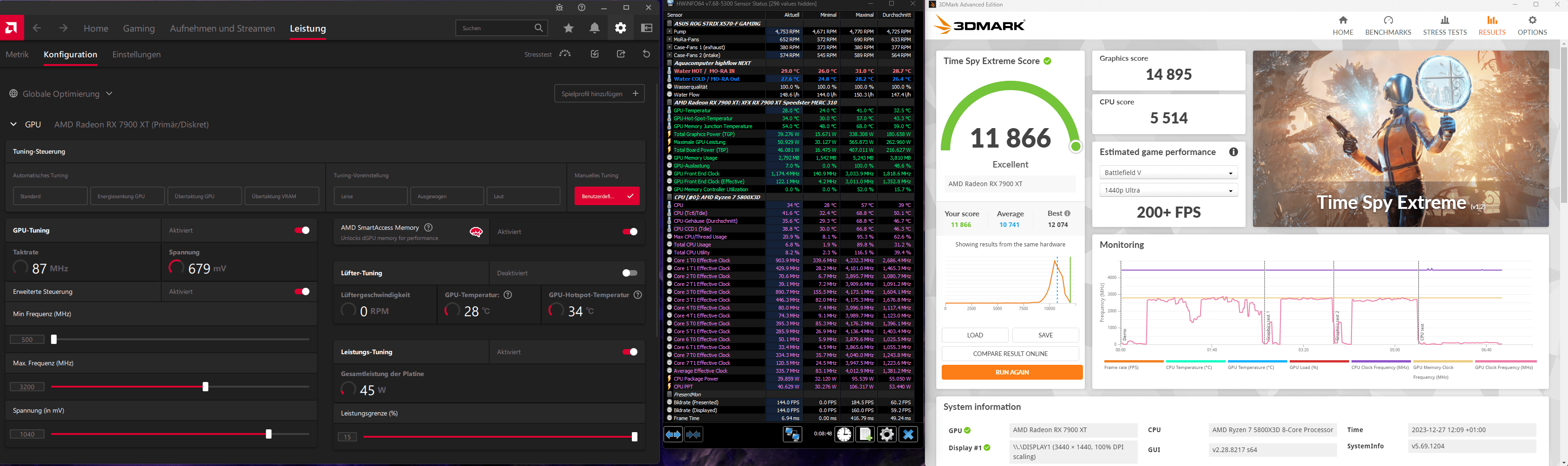

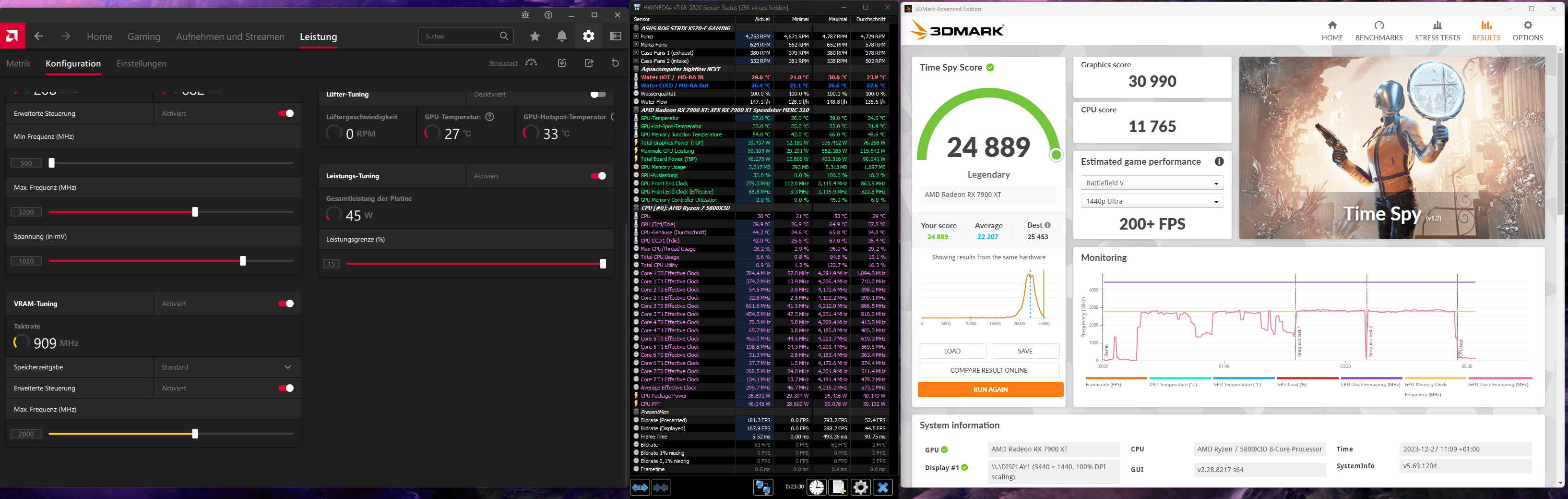

Ist ne 7900XT und sicher auch nichts überragendes, aber bin zufrieden. Ich nutze Liquidmetal und andere Pads, Alphacool Apex soft11W/mk.
