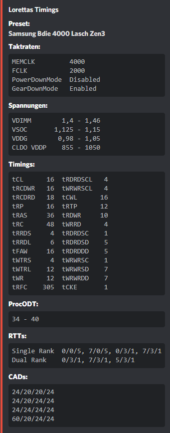

Bei B-Die eigentlich so die üblichen Werte :fresse:

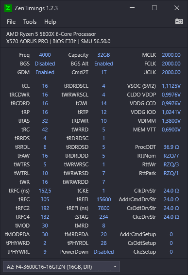

tWR, tWRRD nehm ich gern mal höher... kommt auch immer auf die einzelnen Riegel an. Dazu nochn Screen von meinem aktuellen Test.
Hier mal aus der Ryzen RAM OC Community

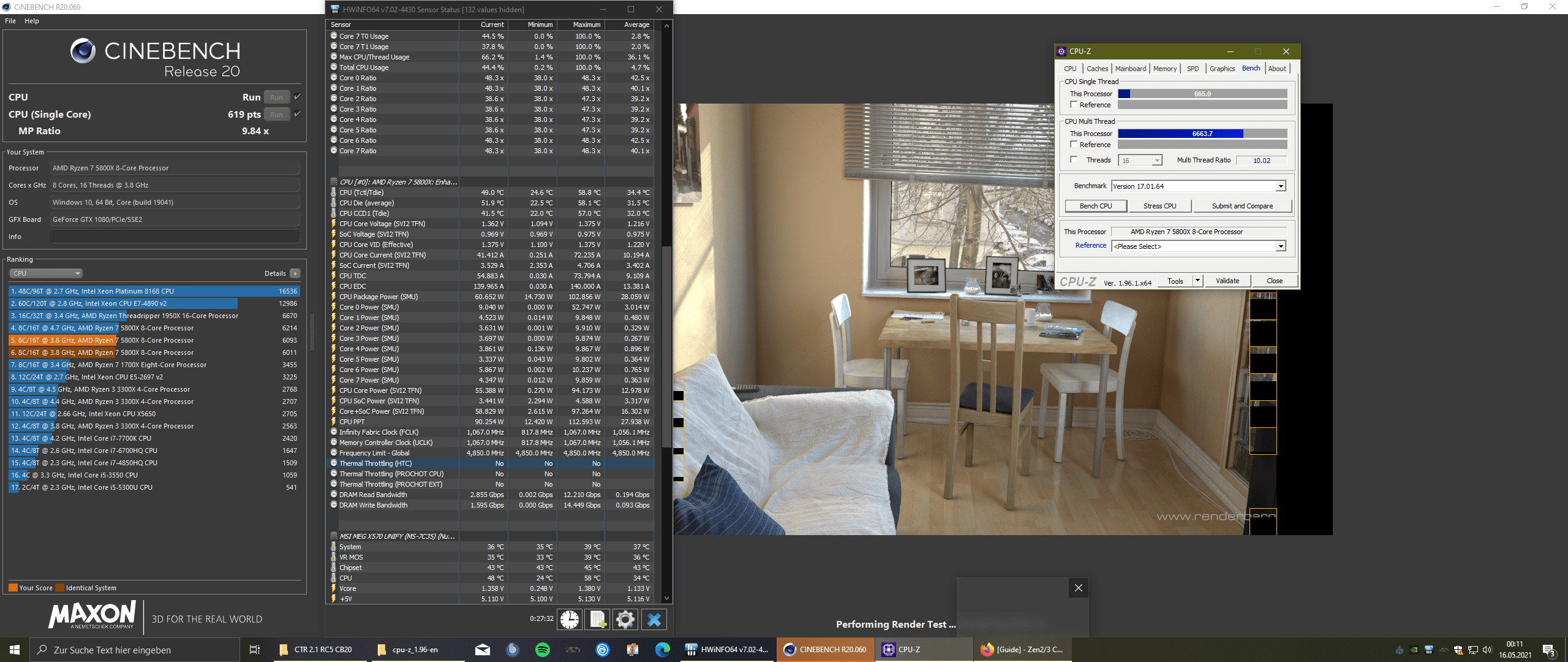

Mein Ergebnis mit Allcore OC beim 5800X.
Mehr geht leider nicht, weil der kleine Hitzkopf nicht kühl zu bekommen ist.
Hast wohl auch ein Dual-CCD 5800X erwischt .... Zumindest wird bei Dir die DIE_Temp beim CCD2 angegeben....

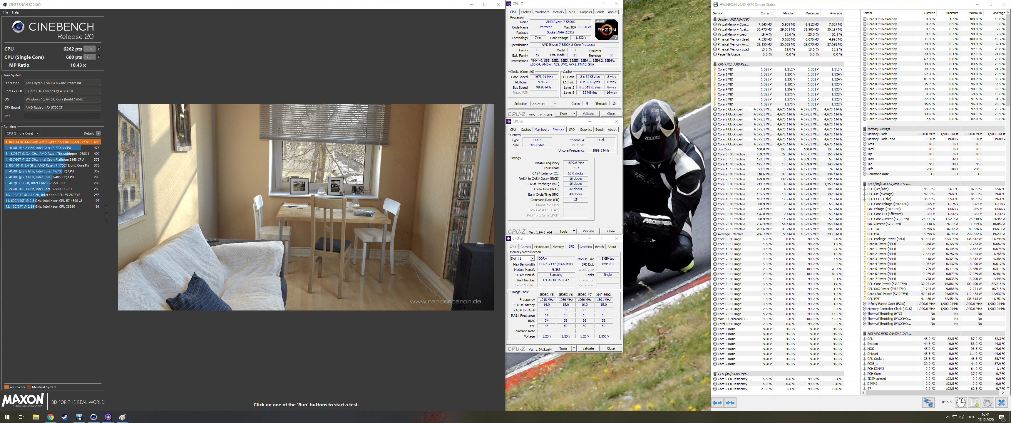

Hier mal meiner nach dem 2ten (immer noch recht planlosem) Anlauf.
Traue mich nicht an CO ran...
Also erstmal zum warm werden CTR 2.1 rangeholt um mal zu schauen was der so rausfindet... Sieht erstmal nicht schlecht aus. Temps sind völlig in Ordnung bei 4,6 @llcore unter CB20
Die Frage ist erstmal: Wieviel EDC gesund für mein X570 Unify ?!?! Da rennt er leider immer gegen.

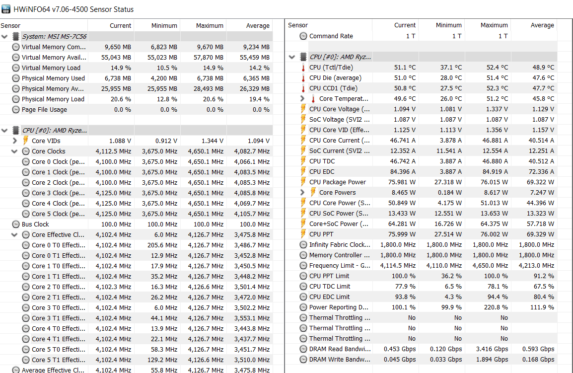

Hallo zusammen,
ich bräuchte mal eure Meinung, ich habe anhand dem hier verlinkten Guide von def meinen 5600X übertaktet.
Mit aktiviertem PBO läuft er in Cinebench mit 4,1 GHz auf allen Kernen auf 1,1V, die einzelnen Kerne haben einen max. Boost von 4,6 GHz (die aber im Cinebench meist nicht anliegen, das ist aber normal, da alle Kerne ausgelastet werden?). Unten habe ich dazu einen Screenshot angehängt.
Mit der Multiübertaktungsmethode komme ich bei gleichbleibender Spannung (1,1V) auf einen stabilen Betrieb (zumindest ohne dass Cinebench abstürzt) bis 4,5 GHz.
Soweit so gut, Spannung wollte ich erstmal nicht weiter anheben. Wenn ich das richtig verstehe, ist aber bei fixem Multi der Single Core Boost aber weg. Gibt es eine Möglichkeit zu übertakten und den Boost entsprechend weiter behalten zu können? Ich habe gestern ewig gesucht, habe aber dazu keine sinnvolle Antwort gefunden.
Und was es mit diesem Curve Optimizer auf sich hat, habe ich ehrlich gesagt auch nicht 100% verstanden, geht es hier hauptsächlich um Undervolten?
