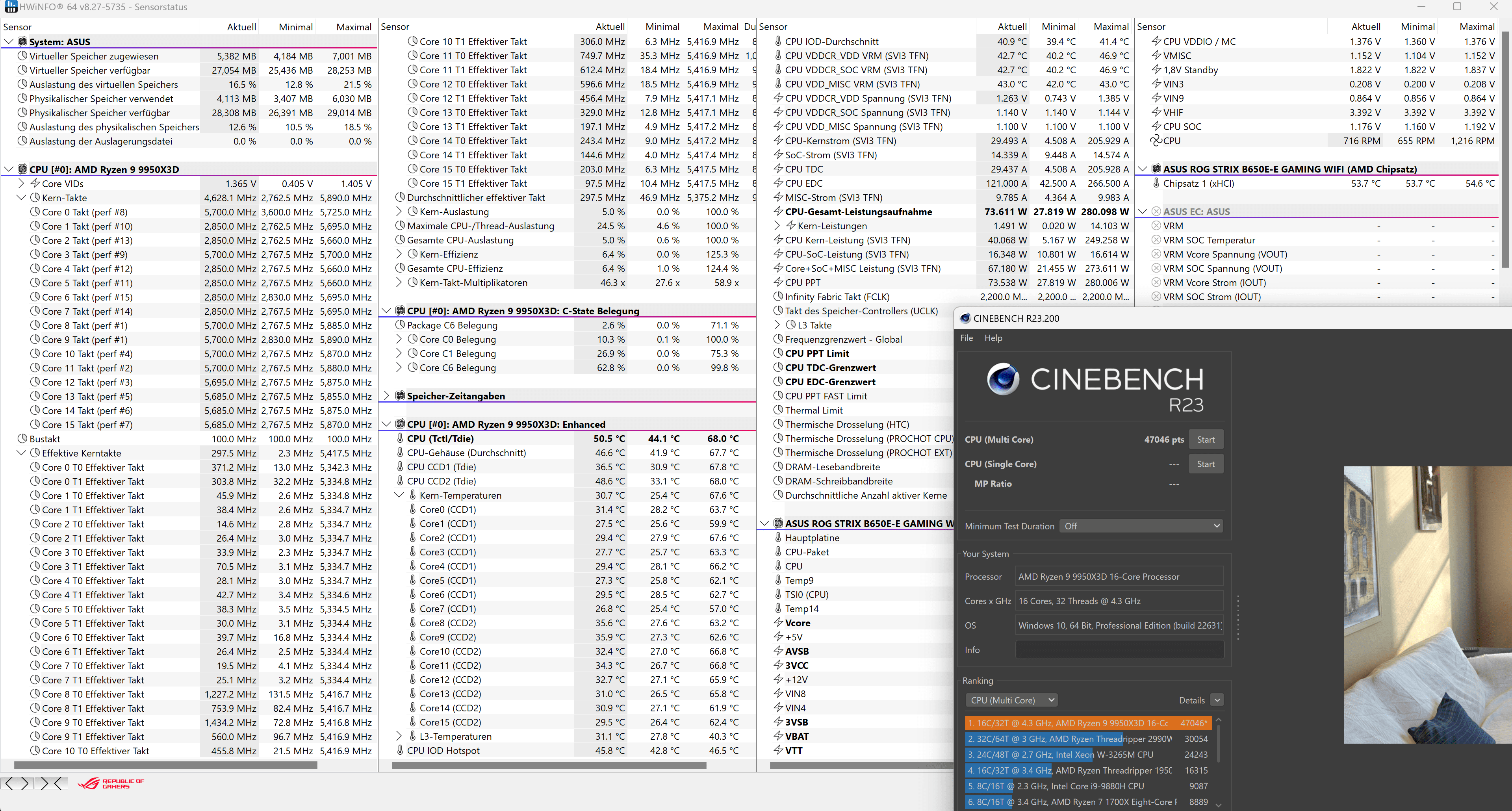

Hab mich mal an manuelles CO-Tuning für jeden Core gewagt...
Bisher hab ich grob -13 global laufen gehabt. Dann hab ich mir die Mühe gemacht alle 16 Cores einzeln zu testen
Bei zwei Core (die Taktbesten) musste ich recht weit runter
Aber kann mir jmd erklären, warum globale -13 problemlos mit y-cruncher (Kombi 2-8-15-0) läuft, aber mit meinem neuen Setting zwei Cores, die weniger,
als -13 haben auf einmal noch weniger brauchen? Die müssten doch auch min -13 schaffen...!? :unsure:

Zumindest scheint das Setting für Benches zu taugen. In CB r23 hab ich auf allen Cores min. 100MHz mehr, als global -CO 13 - also ca 5.335MHz = ~47.000 Punkte bei 26°C Raumtemp

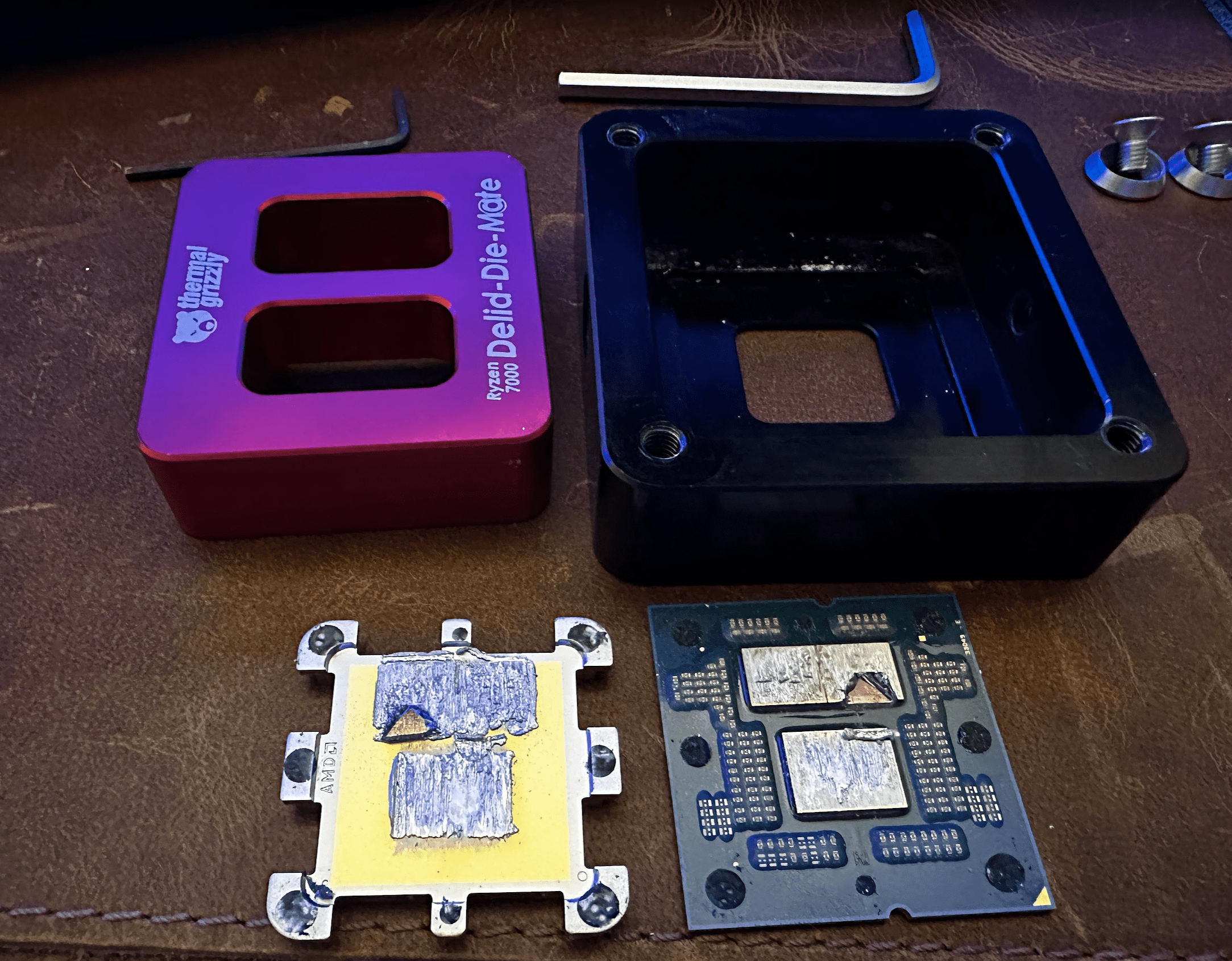

Ich habe meine direkt im Backofen geköpft, denn genau vor diesem Fall hatte ich Angst. 😅
Im Backofen? Ok, das ist übertrieben… :ROFLMAO:
Ja, mit Temperatursensor natürlich. Wollte es nicht übertreiben.
1. Stufe mit TG DelidDie Mate auf 170Grad erwärmt und dann einmal verschoben damit sich der Kleber löst.
2. Stufe auf den Kopf gedreht und gewartet bis der IHS abfällt.
Hat gut geklappt und keine 20min gedauert. Auf dem Bild nach dem polieren, CPU ist schon verbaut und funktioniert wie sie soll.
