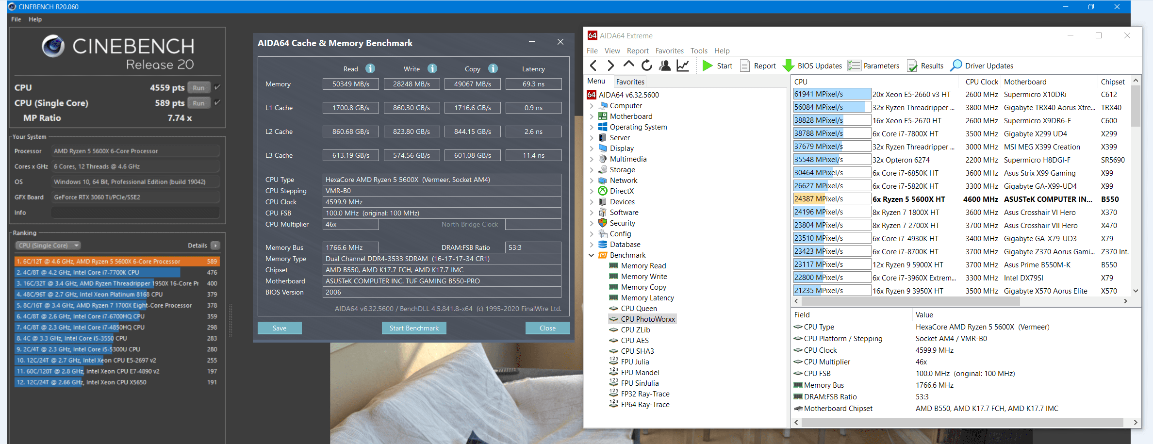

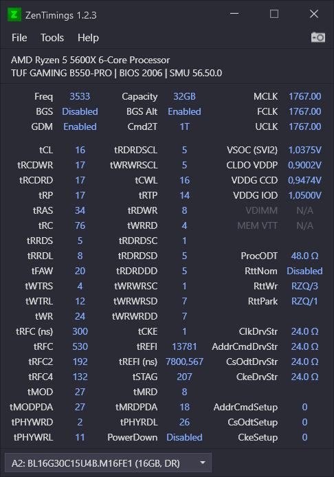

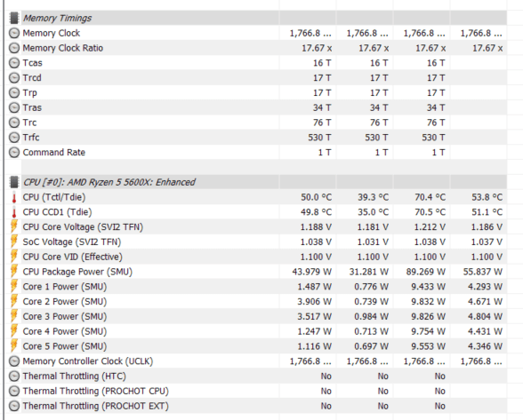

Wie steh ich denn da mit den Werten? CPU ist auf 4600 Mhz und RAM von 3000CL15 auf 3533CL16 getaktet (scheint auch generell nicht so taktfreudig zu sein).
Ist ein 5600X auf einem Asus TUF B550-Pro mit 32GB Dual Rank Ballistix (E-Die).
Auf meinem 8700K/Z370 Setup ging mit den Riegeln sogar noch viel weniger, da war bei 3400Mhz schicht und alles drüber gab Fehler.
Mit welcher VDIMM betreibst du die denn?
Sind 69.3 ns nicht extrem hoch für einen Ryzen 5000? Selbst mit meinem R5 3600 komme ich auf 66,7 ns. Wenn ich mich nicht irre, müsste bereits bei 3200 MHz Speichertakt, also ohne OC, der Speichercontroller des 5600x schon eine niedrigere Latenz haben als ein R5 3600 mit 3800C16.
Laufen aktuell auf 1.42V, aber 1.45V machten da keinen Unterschied. Eben mal testweise auf 3600Mhz hochgegangen: Direkt wieder Fehler beim Memtest.
Und ja, Latenz krieg ich auch kaum unter 70ns.

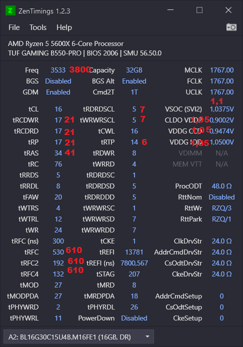

Kannst du mal nen Screeny vom aktuellen ZenTimings machen?
Hängt dran.
Probier mal das mit VDIMM 1,45
FCLK natürlich 1900 dann
Gab direkt Fehler. Und leider scheint es dabei mein Datengrab zerrissen zu haben, die Platte ist jetzt "Nicht initialisiert" und wird auch nicht mehr von SMART Tools usw erkannt.

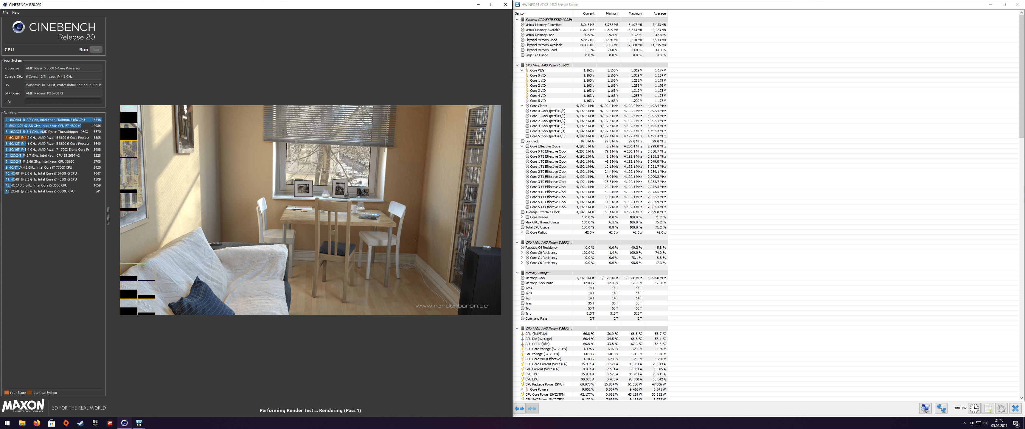

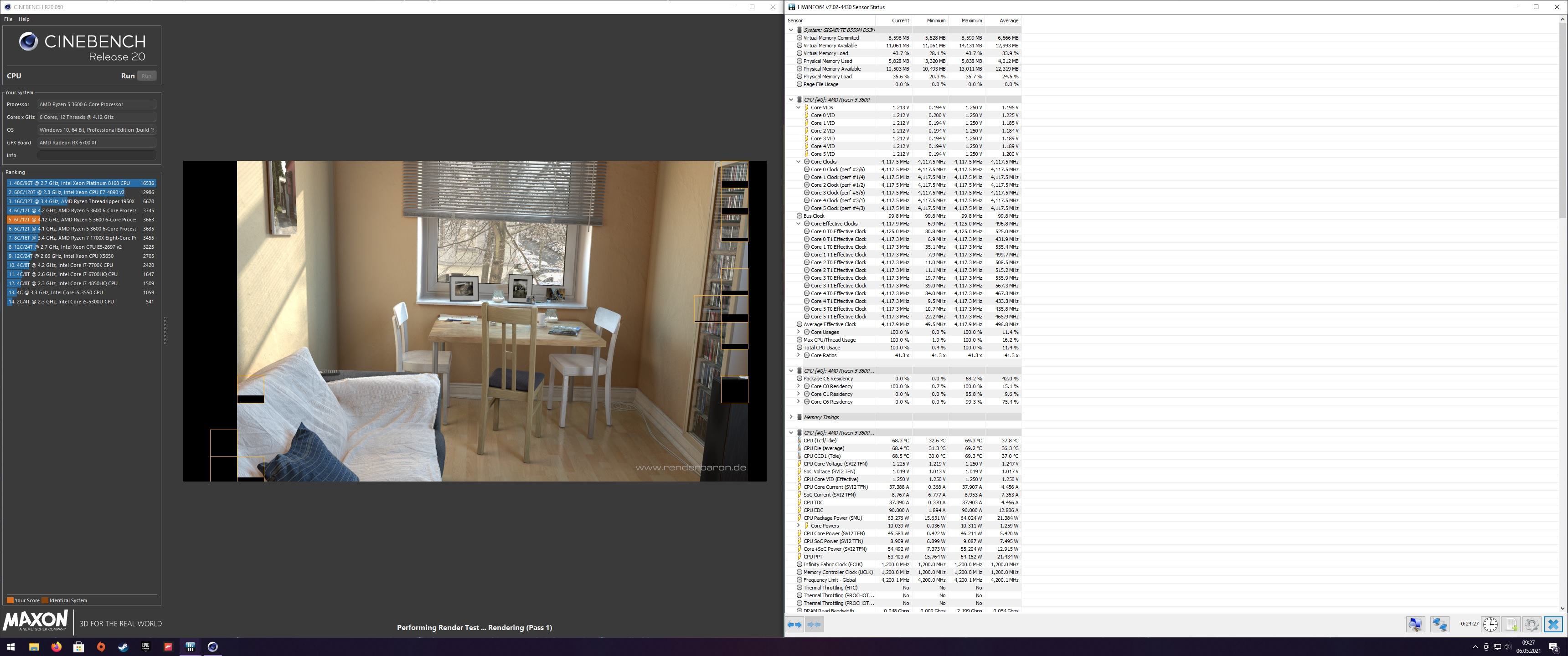

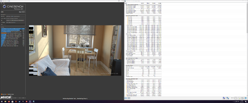

Hab grad meinen Ryzen 5 5600X bisschen optimiert (mit HWInfo 7.00 und CB R23 - mir is nachträglich erst aufgefallen dass es wohl Unterschiede zum R20 gibt)
Leider habe ich keine Screenshots gemacht, kann diese aber gern nachreichen, wenn die jemand benötigt.
Hier mal 3 „settings“ von meinem System:
Default (PBO on @4000Mhz)
1.075V, PackagePower 76W, Temp 56 Grad
Benchmark: 10050
Undervolting (PBO off @Ratio 42 und 1.020V)
PackagePower 66W, Temp 51 Grad
Benchmark: 10615
Performance (PBO off @Ratio 44 und 1.100V)
Benchmark: 11024

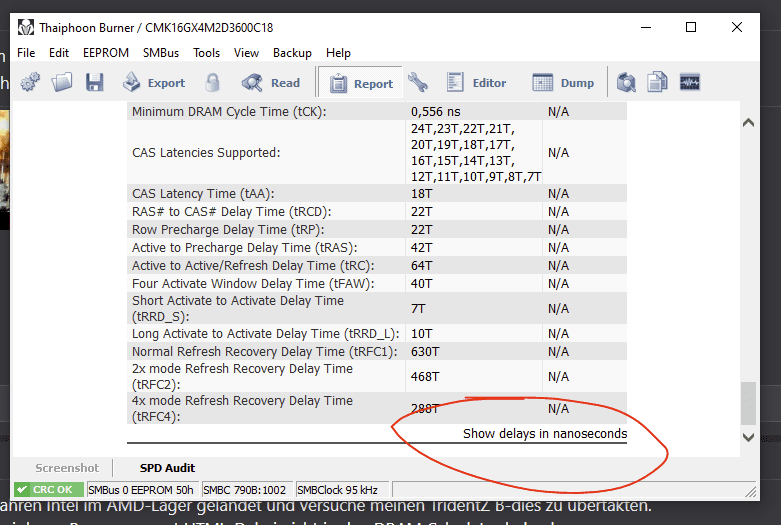

Seit diesem Wochenende bin ich nach knapp 15 Jahren Intel im AMD-Lager gelandet und versuche meinen TridentZ B-dies zu übertakten.
Leider scheitert es schon daran, dass ich die im Thaiphoon Burner erzeugt HTML-Dabei nicht in den DRAM Calculator laden kann.
Fehlermeldung lautet:
You forgot to click the 'show delays in nanoseconds' link before exporting your thaiphoon results.
Was muss ich denn da nu machen?

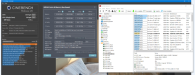

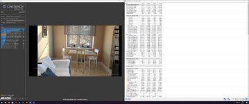

Also ich habe nicht die beste CPU erwischt. Bei 1,2 V komm ich kaum über 4100 MHz. Alles darüber bottet der Rechner nicht mehr und ich muss das Bios resetten. Hab da jetzt wenig Lust immer wieder meine Lüfterkurven neu zu machen, also bleibt das jetzt so:
-->3689 P
einen Lauf mit 4,2 GHz und 1,2 V hab ich zwar auch noch von gestern, aber als ich dann knapp über 4,2 Ghz gegangen bin, ging nix mehr. Und heute früh konnte ich mit knapp über 4,1 Ghz und 1,2 V auch nicht mehr booten.
-->3745 P
Deswegen bin ich auf 1,25 V hoch und bleibe bei 4,1 GHz jetzt als Endlösung.
