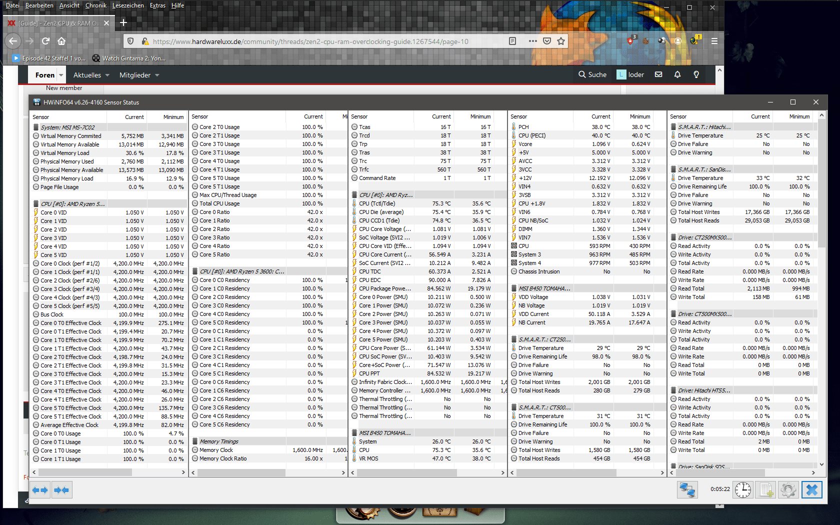

15 minuten bei lauschigen 67 Grad und 590 Rpm der Lüfter (also wahrnehmbar aber keinesfalls laut oder gar nervend)
Sorry wegen keiner weiteren Rückmeldung. Musste hier einiges umbauen, Mainboard, CPU und Speicher sind getauscht. Werde mich jetzt in Ruhe mit einem 3700x ans Werk machen.
Kurze Frage: Als "Not-Ram" läuft hier gerade Corsair Vengeance LXP 3200. Ich könnte aber zu einem sehr gutem Kurs G.Skill`s Flare X 3200er bekommen. Tun die sich was? Von den Timings her nicht, das ist klar und der Corsair hat Hynix-AFR verbaut. Wenn die G.Skills Samsung Chips haben geht da natürlich mehr ist klar. Aber ob sich das lohnt?
Mugen 5 Pcgh (den hab ich während der Testphase 3x neu eingebaut und Paste gemacht wegen Temps). Einstellung Blend und 12 torture threats. mit avx2 an (weil nicht disabled) - die grundeinstellung halt
Prime 95 alleine gibt mir ca 50grad. die 67Grad sind mit AIDA gleichzeit.
Aus den Anfängen des Baus ging mir die Temperatur gerne mal auf 95 grad und steigend alleine in Prime.
Der cpuz stresser war noch humaner in den Temps deshalb verwende ich den recht gerne
Small FFT AVX2? Das sollte deutlich stärker reinhauen, als der AIDA Test.
67 Grad @Air find ich aber völlig akzeptabel dabei :)
wie gesagt Grundeinstellung Blend und ich bin weit runter mit den Lüftern.
ich hab da in den Anfängen Temperaturen gesehen die haben mir echt Angst gemacht und derr Pc hat sich angehört wien Staubsauger :)
jetzt ist da Flüsterleise weil ich auch die 70 Grad zulasse (bzw nicht zulasse weil ich erreiche dia ja jetzt nicht mehr ) aber nur in den Stresstetst.
Beim Zocken erreiche ich nicht mal 50 Grad. Ich musste den Grundwert der Gehäuseüfter deswegen leicht erhöhen damit ich die Grafikkarte
mit ausreichend Luft versorge bzw deren TempEmissionen auch wieder rausbekomme.
wobei ich jetzt gerade ältere Titel zocke die mein gt760 oderwiediehieß schon nicht mehr anzeigen konnte. zur zeit:
assassins creed syndicate / COD3/ es dauert also ein wenig bis ich an die aktuellen teile gelange

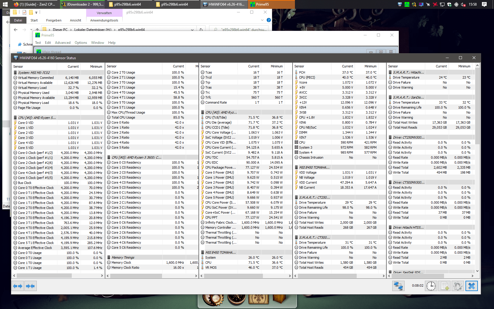

ok small fft pendelt sich auf 71 grad ein
oha! pc schaltet sich nach 5 minuten ab. Normal bei der Belastung oder doch etwas spannung geben?
In meinem alltäglichen Gebrauch werde ich solche Leistung wohl niemals abfragen.
Da sind aber schon ein Thread ausgestiegen?
10-20mV drauf sollten reichen. Ich finde, ein paar Minuten sollte der SFFT schon laufen können (klappt ja auch @Stock), dann ist man für alle maximalen Alltagslasten (auch AVX!) gut aufgestellt. Ist aber auch so eine Ansichtssache. Temperaturen sehen ansonsten gut aus. Ein paar Millivolt Spielraum sind definitiv da ;)
ok lag wohl daran das ich neben dem Stresser noch den Downloader, den Firefox und den ganzen Hintergrundkram am laufen halte,
dazu noch was schreiben wollte der Pc nicht.
Das Netzteil ist ebenfalls neu (Seasonic 650 watt Focus 80+ Gold) ist wohl auch noch nicht vertraut mir der Leistungsabfrage (vermutung)
8minuten 71Grad Small ffts
wo erkenne ich das ein Thread aussteigt?
PS: der Ryzen ist schon geil wenn er all den Kram unter Vollast mitmacht :d
Thread Usage nicht bei überall bei 100%, ebenso eff. Clock nicht überall 4,2. Steht in Prime als "Worker stopped" bei den betroffenen Threads (mit der Maus über das kleine Symbol in der Taskleiste hovern).

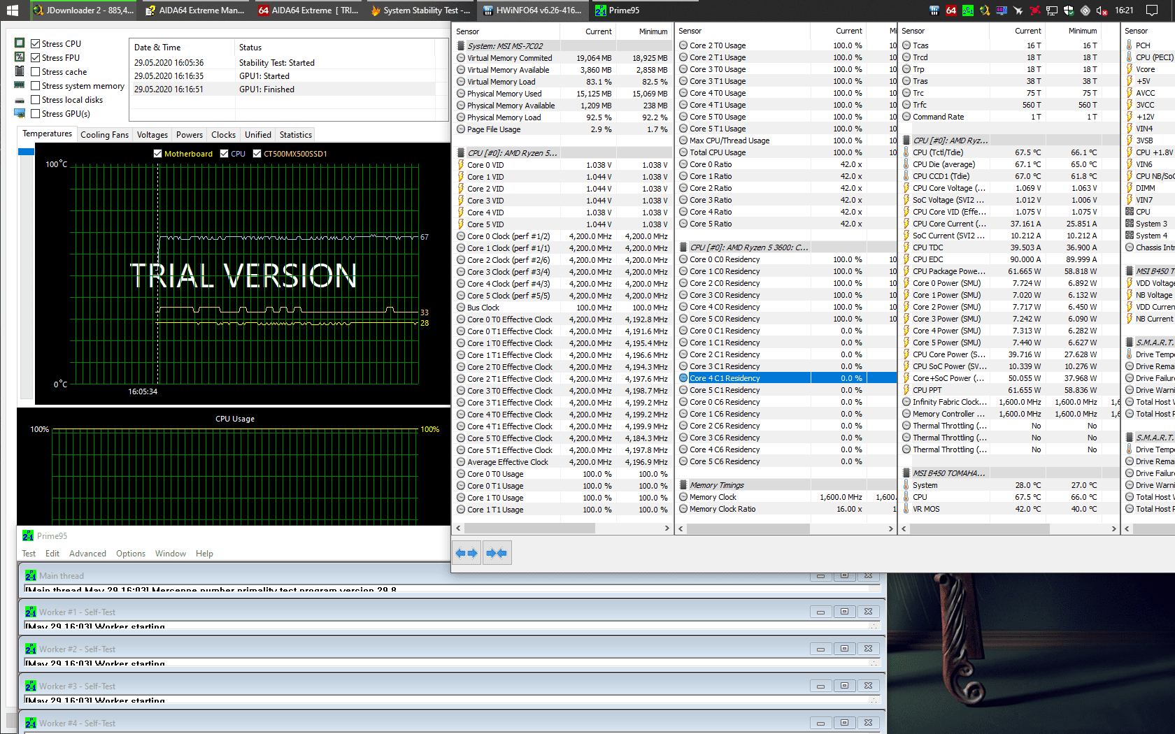

so 12 minuten small ffts, nix verändert immer noch die 1.070v
Temps sind sogar wieder runter auf 70Grad
I love it ;)

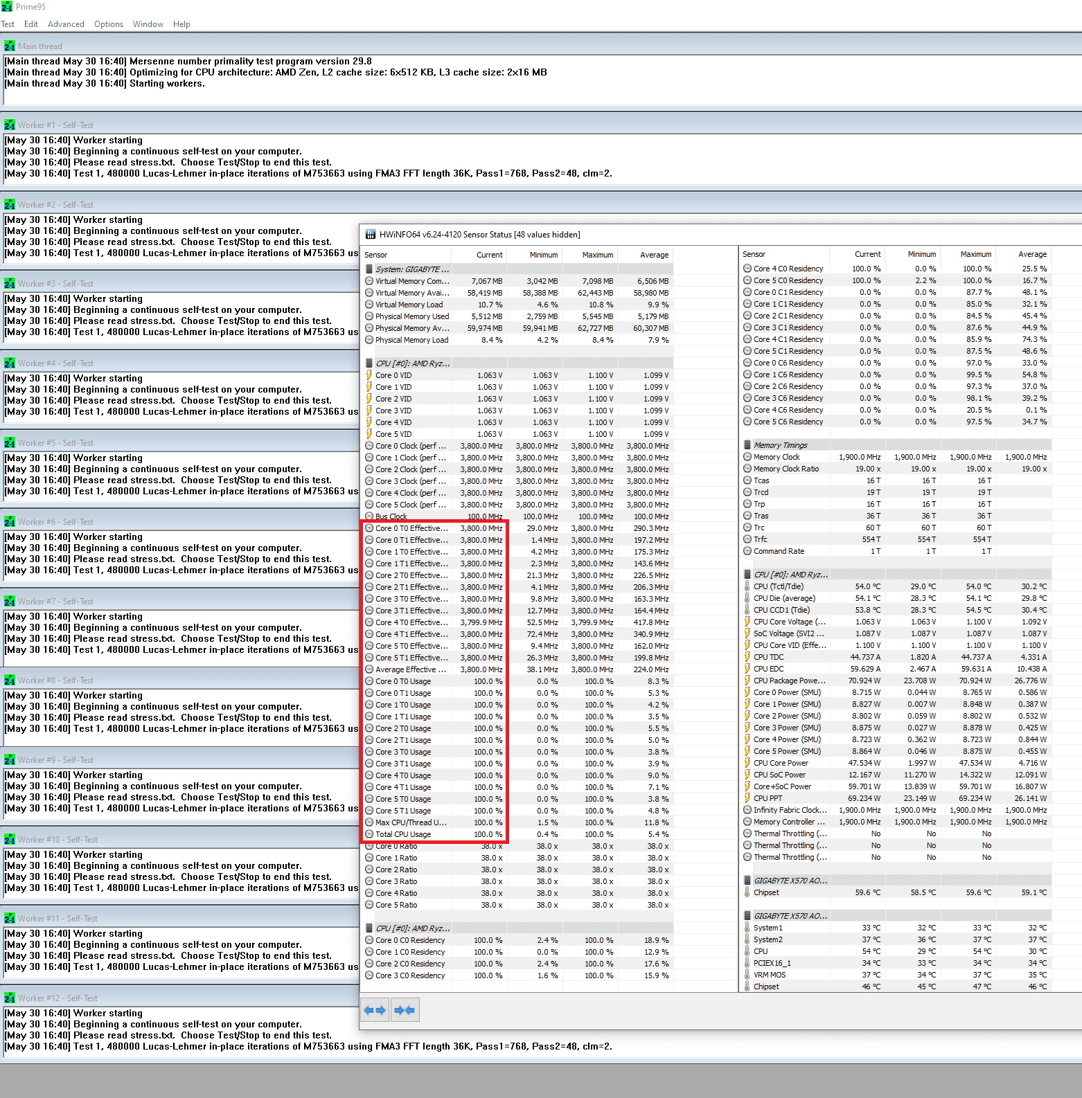

Hmm, wie gesagt, Takt/Auslastung sollte dabei eigentlich immer auf Maximum sein:

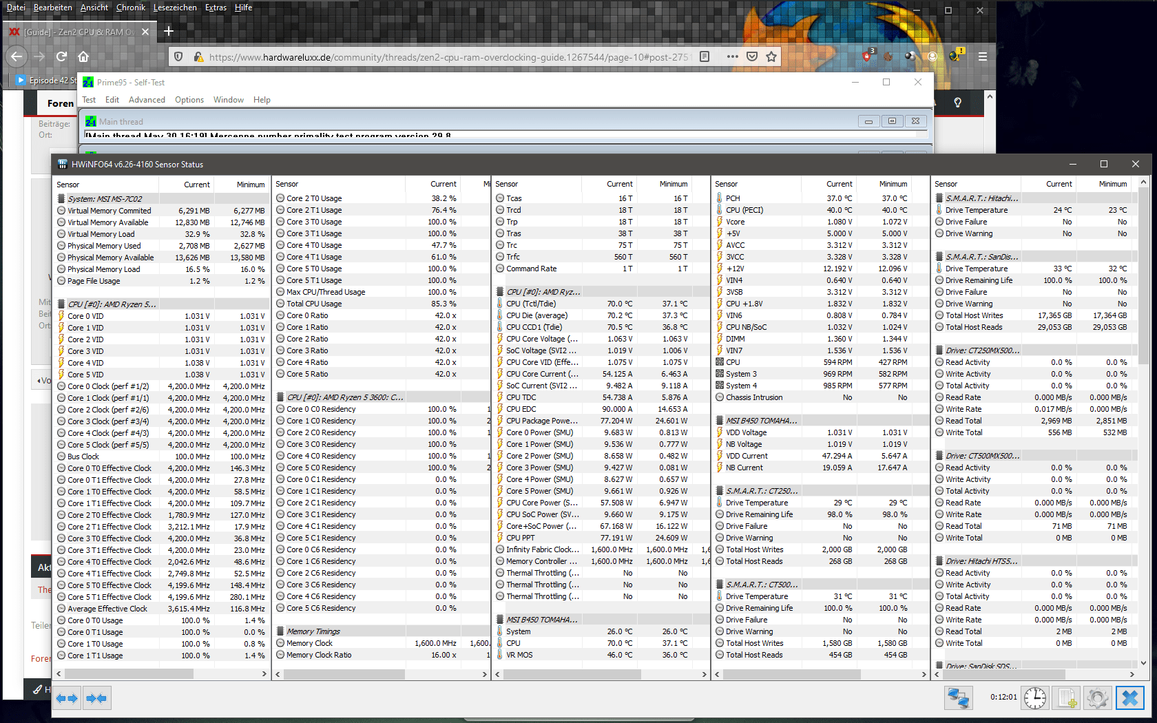

1.090, die lüfter ruhig, der Takt stabil...
12 minuten:
einen ausreisser mit 1.98 und jetzt gleich mal nen cinebench
Das sieht schonmal deutlich besser aus. Gratulation zu der feinen CPU, meine liegt bei 4,2 im SFFT schon bei 115W mit der alltagsstabilen Spannung.
Der Mehrverbrauch durch die paar mV hält sich auch sehr in Grenzen, ist die Stabilität allemal wert ;)
SFFT AVX256 ist bei mir der Go-To Test zum sehr schnellen Ausloten. Der lastet die 3000er extrem effektiv aus dank der anständigen AVX256 Implementierung.
