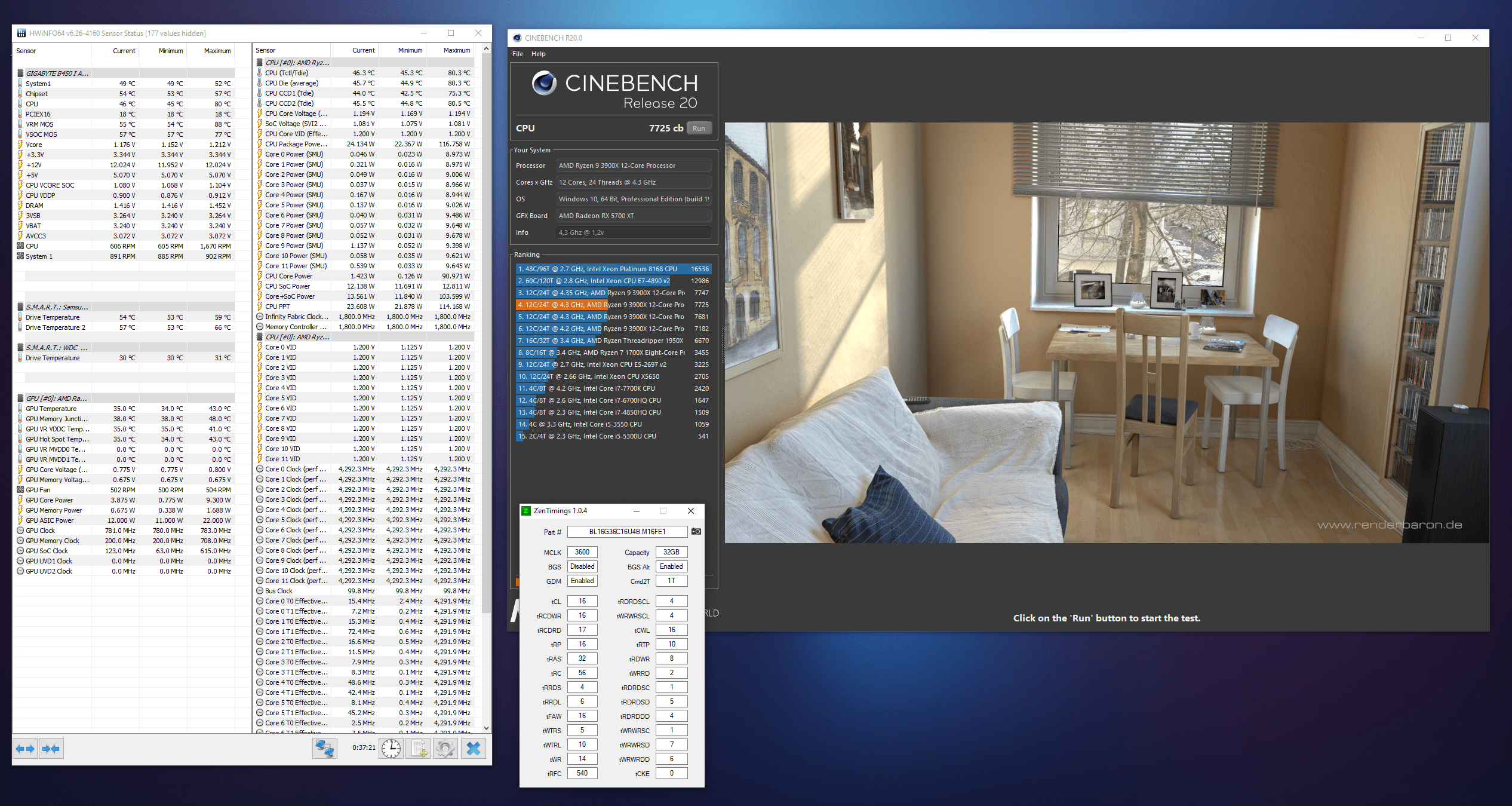

Hier noch meine aktuellen Werte:
CPU: R9 3900x
Allcore = 4300
VCore = 1.200v
Package Power = 117w (CB R20)
Temp = +55 Grad Delta zur Zimmertemperatur (im SFF Case)
CB20 = 7700 (+-20)
PBO ist ausgestellt und die LLC auf Turbo

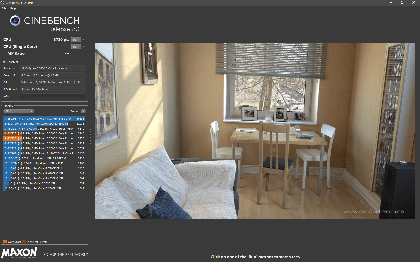

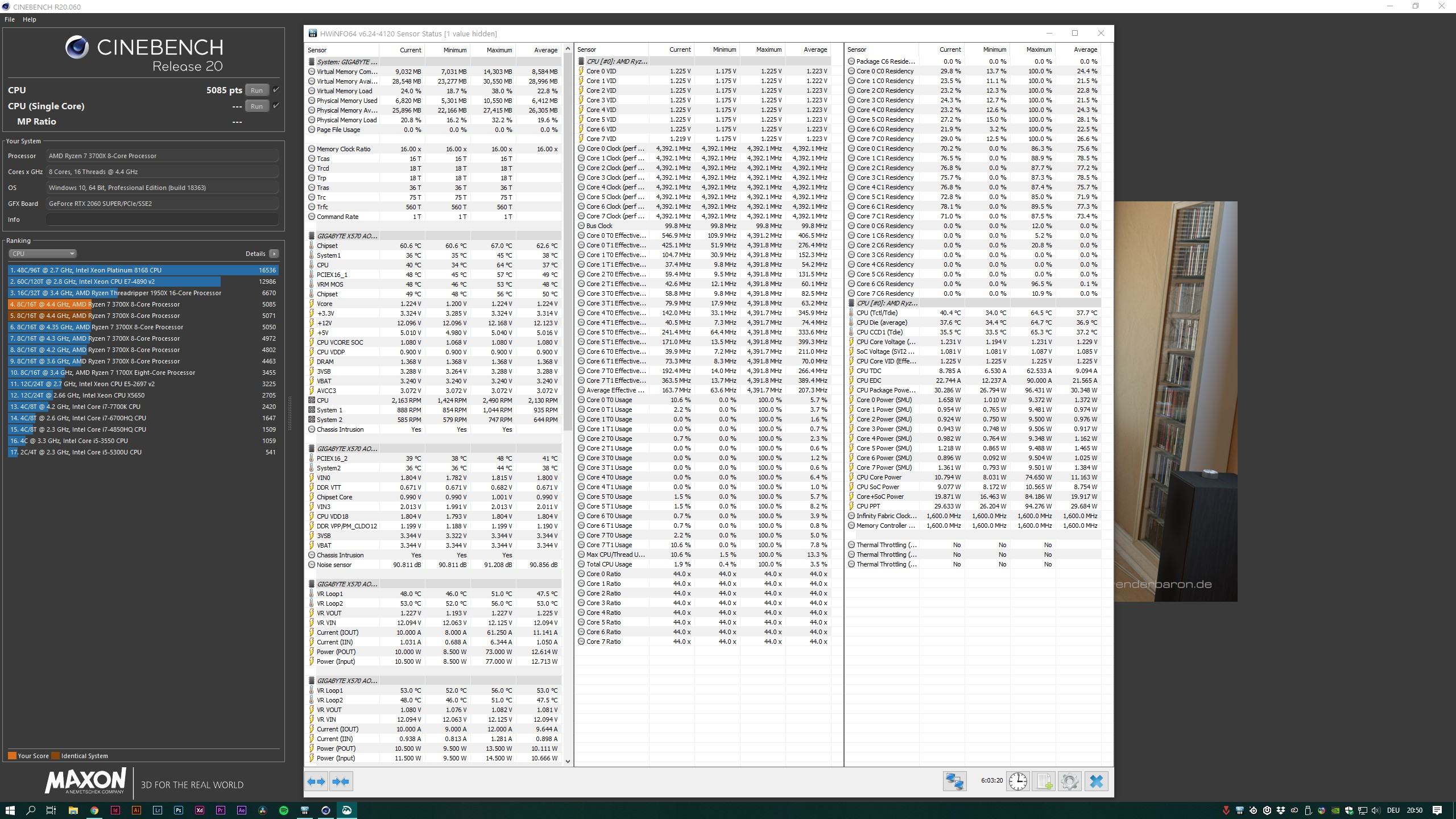

sodale priorität cinebench erhöht und auch gleich nochmal mit der spannung runter auf 1.080 (auch wenn da 1075 steht) gegangen
ich beobachte das setting mal ne weile, wenn stabil lass ich das so
60 grad im cpuz stress
... je weiter ich undervolte dest besser wird der cinebench.... immer noch 1.080

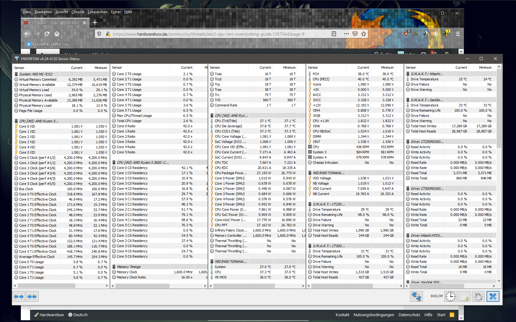

PS: Klappen deine C-States nicht oder haste direkt nach dem Booten CB gestartet?
tatsache!
hmm im idle werden die getriggert
unter last fallen die aus.
what the heck....
c states sind auf auto bzw enabled.
hwinfo ist upgedated
heist das jetzt hwinfo kann die nicht mehr auslesen
oder ist irgendwas am bios falsch eingestellt?
cmos reset und von vorn ?
Das ist doch korrekt, wenn die C-States (Stromsparmechanismen) im Idle greifen und nicht unter Last :)
Konnte das nur nicht sehen bei dir, weil du nur den aktuellen Wert anzeigen lässt

die Neugier siegt : runter auf 1.70v
eines der besten ergebnisse überhaupt seit beginn mit der Undervolting geschichte.
Was wird mir denn zuerst aussteigen wenn ich so weitermache? wird cinebench nicht mehr starten oder der PC?
57 Grad CPUZ stress/ 53 watt PPackage :oops:
das ist echt Gut .

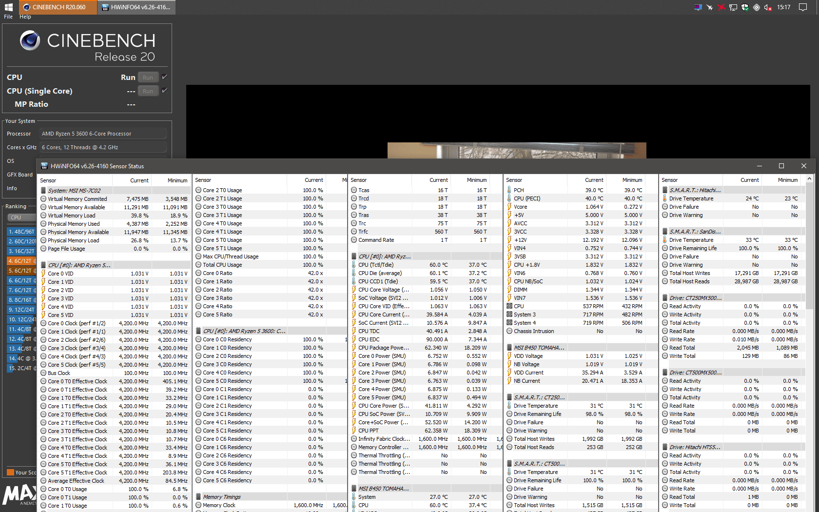

R20 wird ne Meldung schmeißen. Bist bald 10W unter meinem Ergebnis:
Gibts es hier eigentlich eine Vorgabe, auf welcher priorität CB via Taskmanager laufen soll? Zwischen Std und Echtzeit liegen ja teilweise beachtliche Unterschiede ;)
Macht nur einen größeren Unterschied, wenn im Hintergrund noch was läuft. Bringt aber vor allem Konsistenz in die Ergebnisse.
Wenn meine Spannung zu niedrig ist hab ich meist im CB Loop nach dem 2. oder 3. Run einen Reboot. Fehlermeldungen schmeißt CB bei mir eigentlich nur, wenn EDC auf 90 festgenagelt limitiert und der Chip mehr braucht :d
Also sprich ab 4,5ghz
CMOS Reset musste ich noch nie machen. Wenn die Spannung deutlich zu niedrig ist kommt halt ne Meldung, dass ich ins BIOS soll weil das Profil so nicht läuft.
Lustig, da ist dann wohl wieder jede CPU anders. Reboot hatte ich noch nie. Zu wenig Spannung -> Meldung während dem Run bei mir ;)
Meldung wegen EDC?? Sollte eigentlich nicht passieren
Bei mir gabs bei einem ticken zu wenig Spannung ne Meldung bei CB - wars ne Schaufel zu wenig glaub ich gabs nen Blauen :)
Ich wüsste zumindest nicht womits sonst zusammenhängt.
Auf dem Mortar krieg ich die 4,5ghz nicht durch, mit egal welcher Spannung. Selbst mit 1,35v nicht und dabei ist EDC immer auf 90 festgenagelt. Höher geht der bei mir nicht.
Auf dem X570 lief der mit 1,28v durch

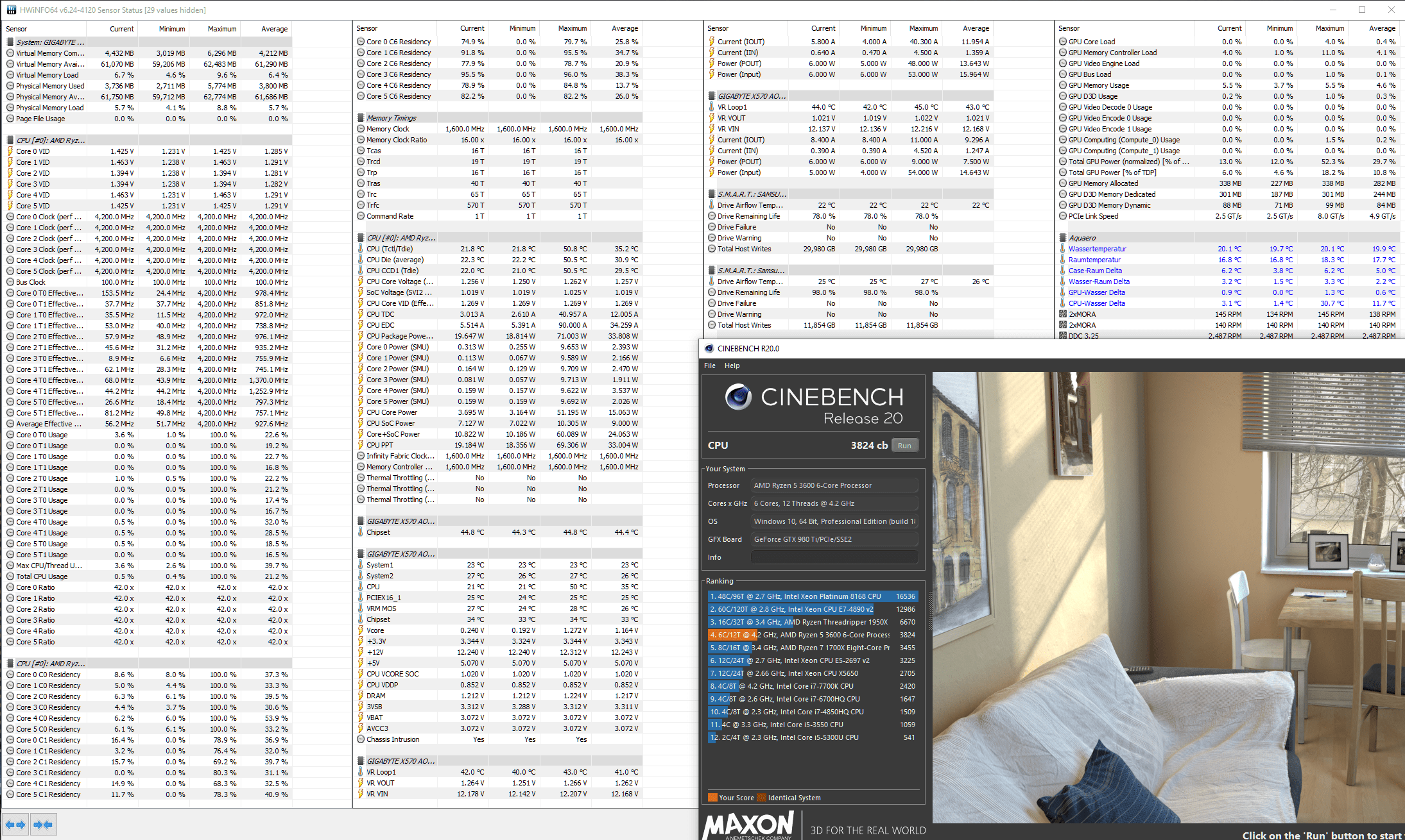

1.60v
temperatur leicht gestiegen (zu vernachlässigen)
watt leicht runter
leistung auch leicht runter
schau ich mir mal ne weile an aber denke weiter runter wird nix großartig mehr bringen
uuund gefühlt 100 cinebench -durchgänge später:
nur noch selten wird die 3700 marke gerissen.
ich habe den Sweetspot gefunden und der liegt wohl bei 1,070v
Danke für euren Beistand, weiter runter als 1,075 hätte ich mich nie getraut :)

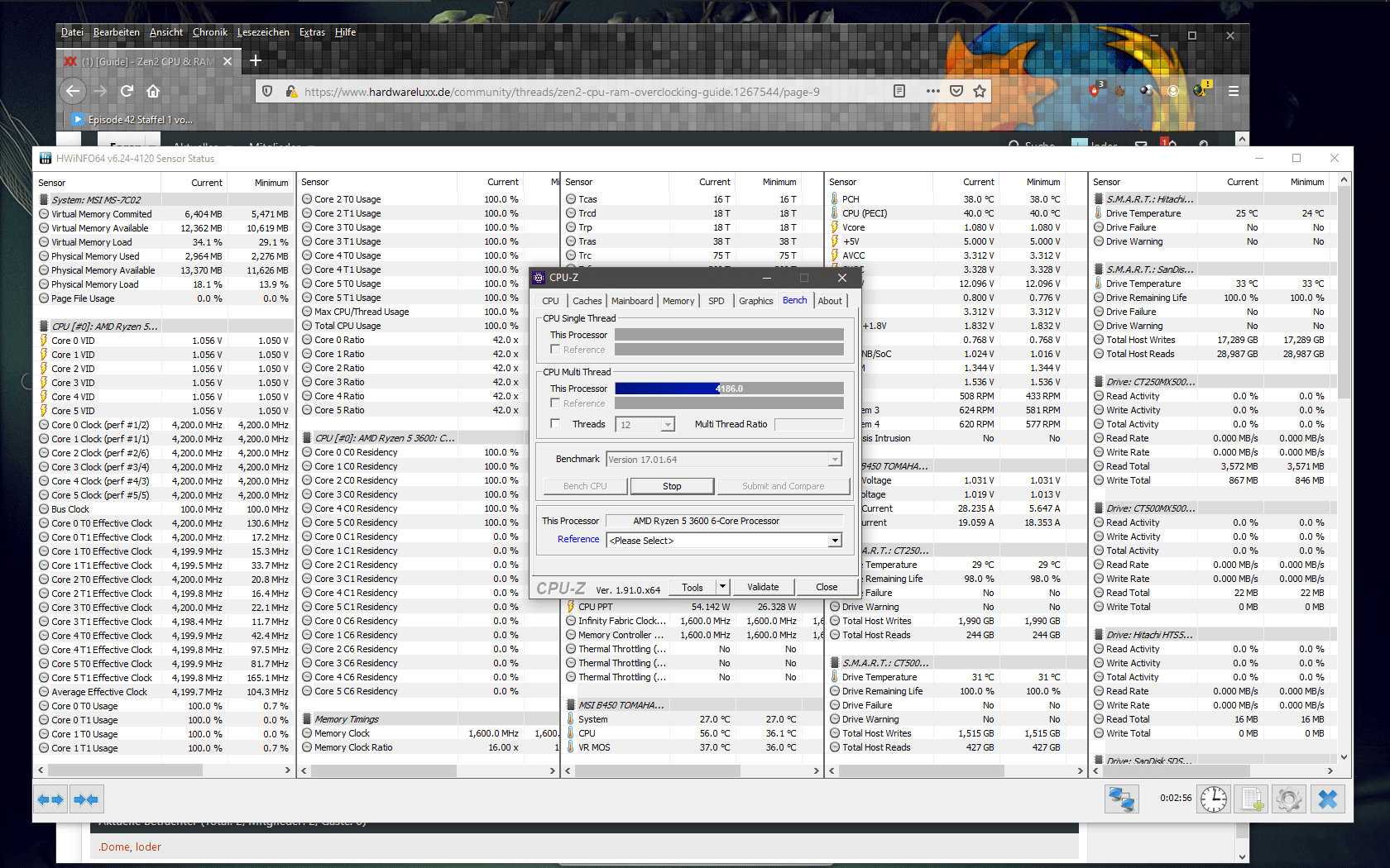

Erstmal würde ich schauen, ob das so auch stabil läuft. Paar Minuten Prime+Aida (ggf. auch kurz AVX) als ersten Anhaltspunkt. Dann mit Alttagsanwendungen quertesten.
RAM sieht auch noch nicht angefasst aus, ggf. ist da einiges zu holen ;)
"Ist normal, lass das so"
Stimmt zwar auch, lässt sich aber verhindern wie du gemerkt hast :)
Das System lief soweit stabil (1.070) mit Furmark & Cpuz Bench bzw.: Heaven &cpuz als auch Furmark& dessen cpu stresser (um die allgemeine Temperaturentwicklung einschätzen zu können.
